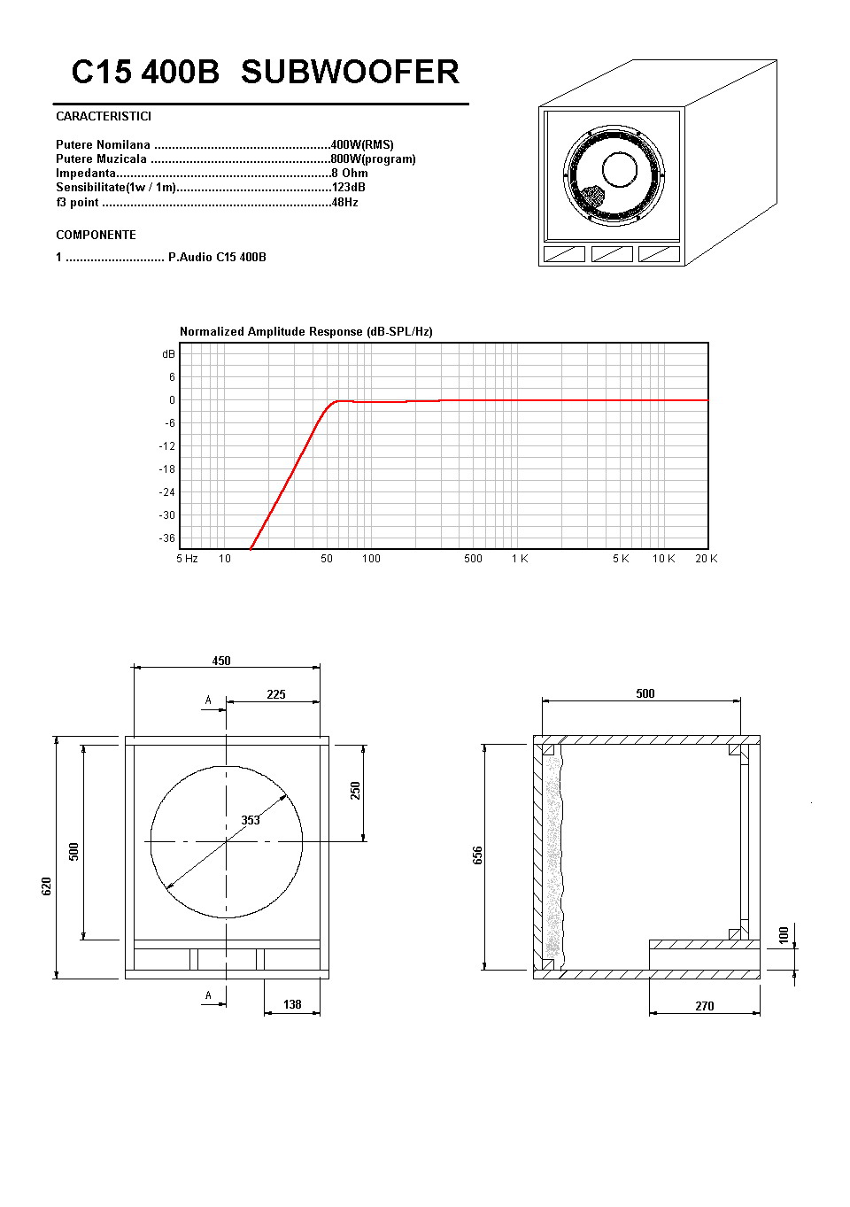

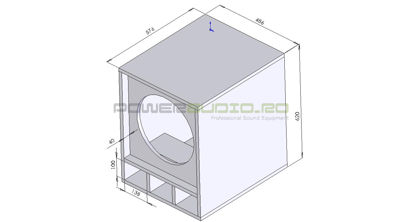

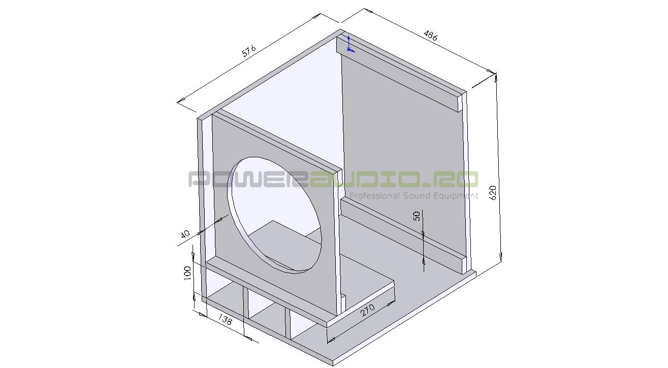

131.4 intern total,11,2 litrii porturile, aproximativ 5-6 litrii un 15 inch pe ferita=>114 litrii intern vazut de difuzor.Acordaj 50 hz.
Material folosit 18 mm
1.jpg [ 136.1 KiB | Vizualizat de 56877 ori ]
Comentariu fişier: ansamblu
2.jpg [ 134.88 KiB | Vizualizat de 56877 ori ]
Comentariu fişier: detalii interioare
3.jpg [ 164.77 KiB | Vizualizat de 56877 ori ]

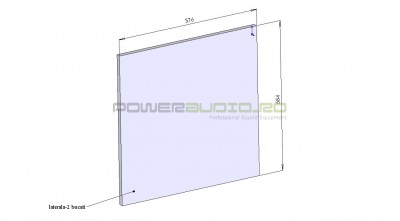

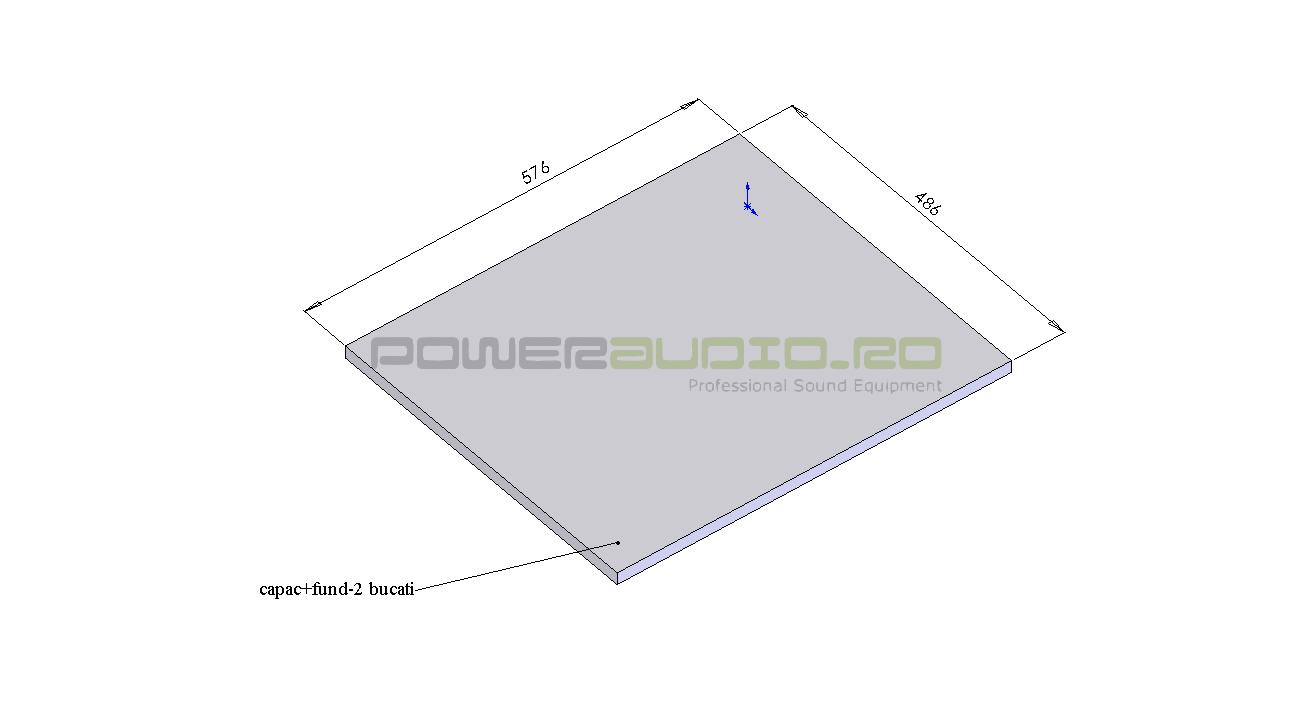

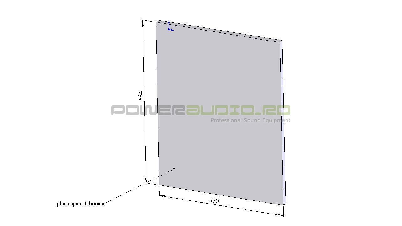

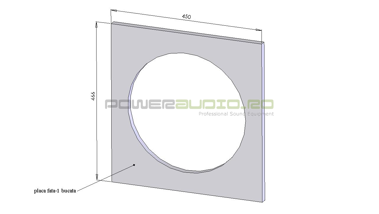

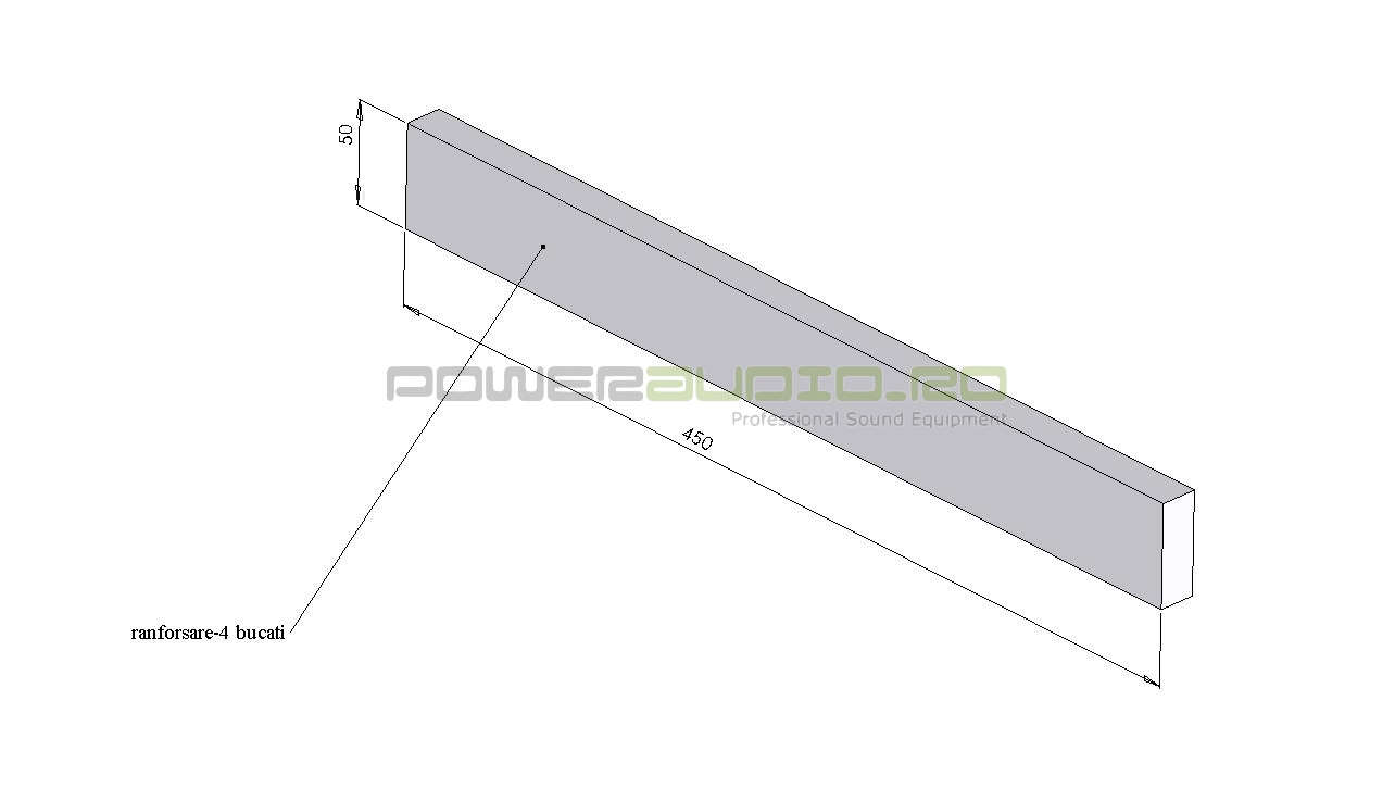

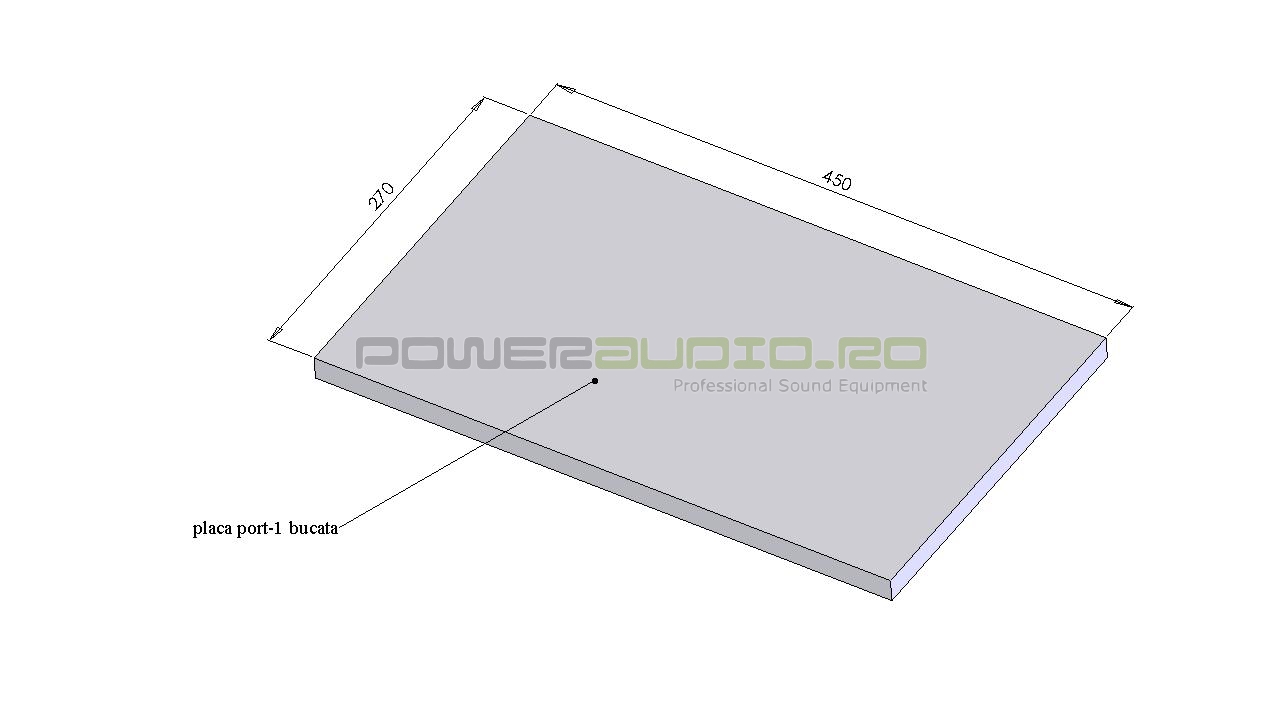

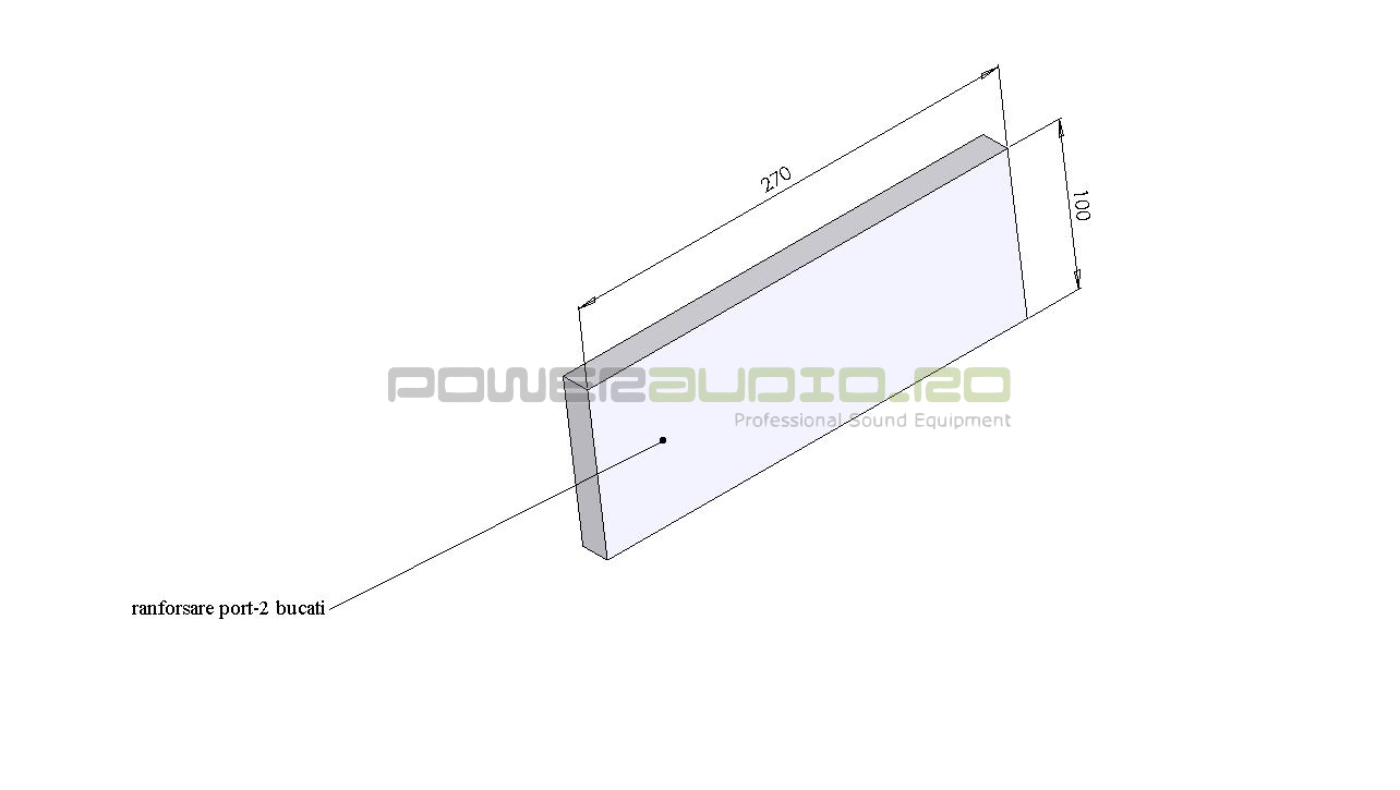

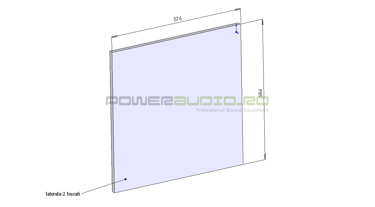

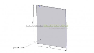

Cutlist:
placa fata.jpg [ 93.44 KiB | Vizualizat de 56877 ori ]
capac+fund.jpg [ 89.09 KiB | Vizualizat de 56877 ori ]
laterala.jpg [ 74.88 KiB | Vizualizat de 56877 ori ]
placa spate.jpg [ 69.92 KiB | Vizualizat de 56930 ori ]
placa port.jpg [ 97.26 KiB | Vizualizat de 56930 ori ]
ranforsare port.jpg [ 77.9 KiB | Vizualizat de 56930 ori ]
ranforsare.jpg [ 85.18 KiB | Vizualizat de 56930 ori ]

MesajScris: Mie Feb 05, 2014 11:05 am
A venit la mine un baiat care a facut 2 basi dupa proiectul asta cu doar o singura placa pe mijlocul portului .
Din discutiile mele cu el pe messenger basii nu sunau tocmai bine, coborau foarte jos si aveau kick ,dar nu sunau, iar cursa era foarte mare .
Dupa taierea portului odata la 20 cm apoi la 15 cm sunetul s-a imbunatatit , subwooferul a inceput sa cante si bine de tot .
Ne-am apucat si am masurat impedanta sa vedem unde este acordajul . In proiect zice ca este acordata la 50 hz cu portul de 27 cm adancime , in realitate era mult mai jos pt ca acum cu portul la 15 cm adancime este acordata cutia la 52 hz . Incinta nu are deloc fonoabsorbant , deci daca aveti sunt si mai jos acordate .
Daca toate proiectele de pe forum sunt simulate cu winisd sau basbox mare atentie la acordaj pt ca sunt subacordate.
Incinta mea cu HP-18W era simulata cu un acordaj la 50 hz cu winisd cand in realitate era undeva la 38 hz In momentul in care am pus si fonoabsorbant acordajul a scazut la 35 hz .
