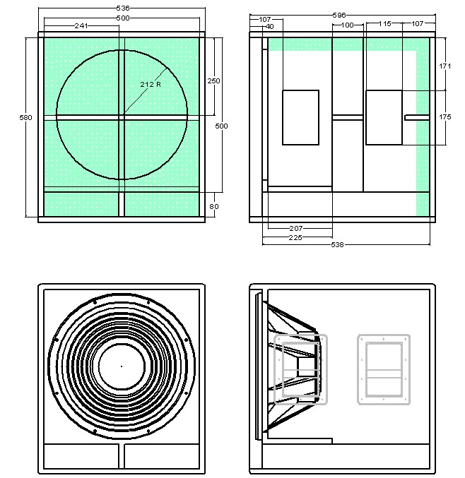

 Subiectul mesajului: Proiect subwoofer BR 18" supercompact pt aplicatii portabile
MesajScris: Mar Oct 05, 2010 11:28 pm

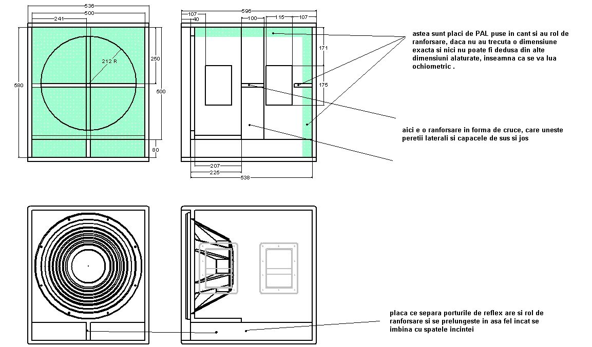

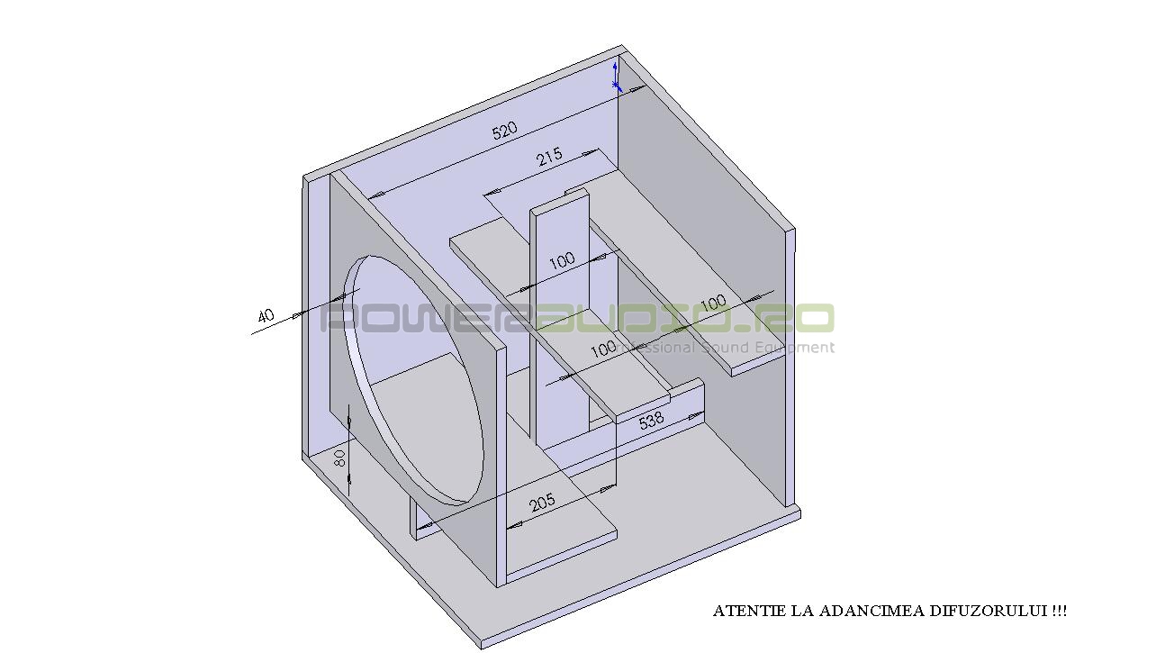

Material folosit 18 mm
Descriere :arrow: viewtopic.php?f=25&t=2612
1.jpg [ 108.01 KiB | Vizualizat de 41150 ori ]
Comentariu fişier: Proiect original-detalii

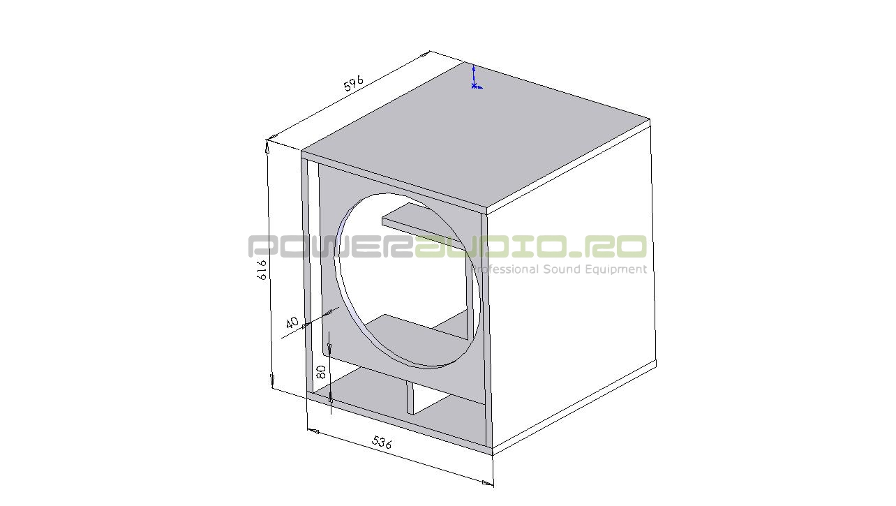

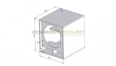

2.jpg [ 109.67 KiB | Vizualizat de 41150 ori ]
Comentariu fişier: Ansamblu
3.jpg [ 116.21 KiB | Vizualizat de 41150 ori ]
4.jpg [ 170.3 KiB | Vizualizat de 41150 ori ]

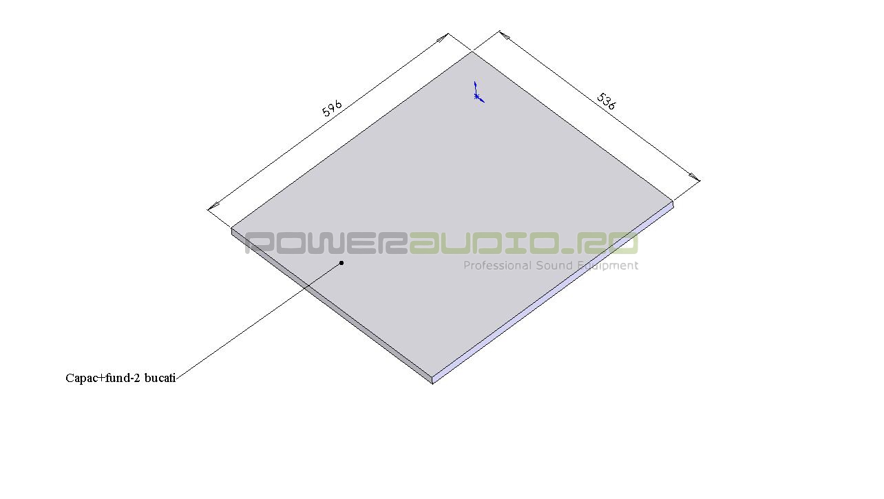

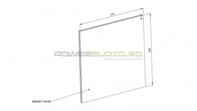

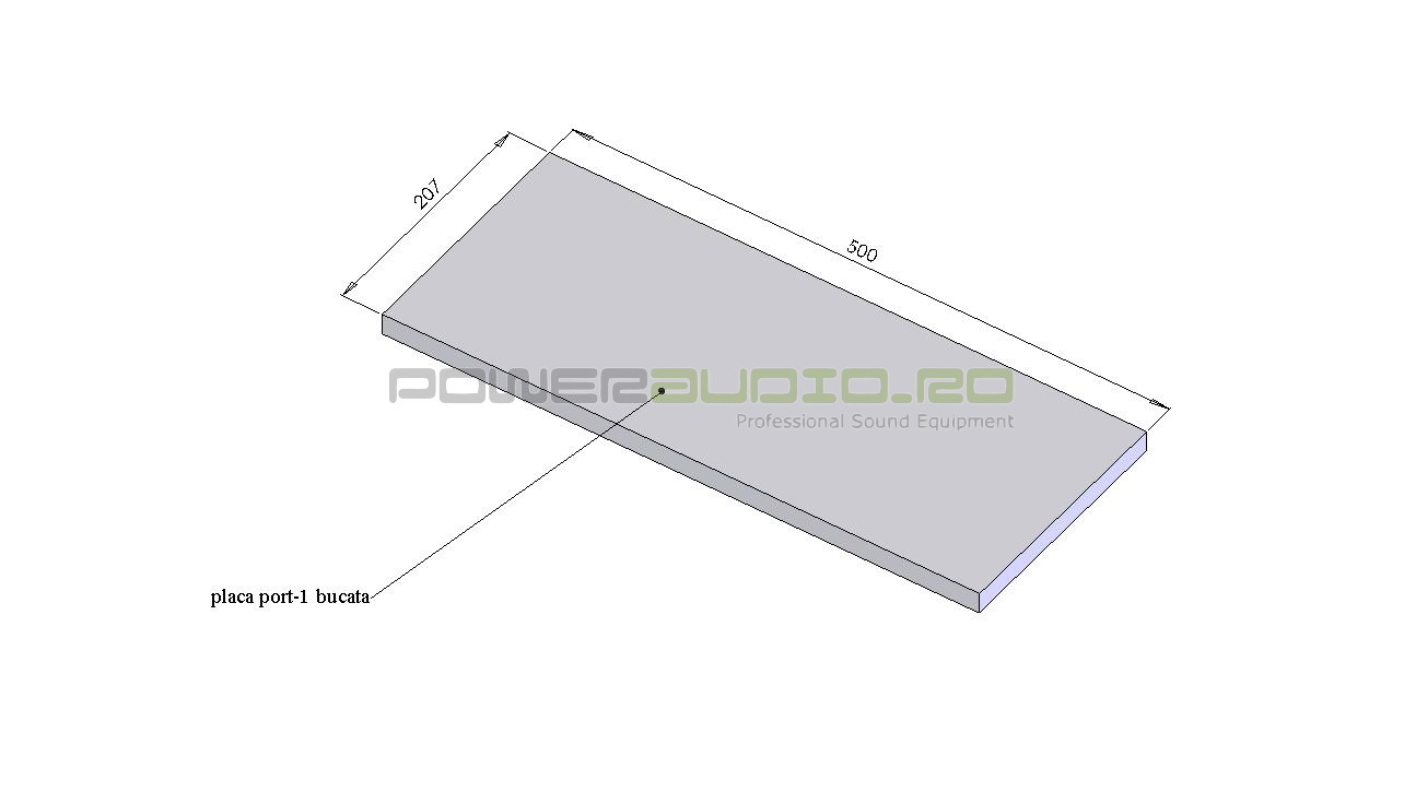

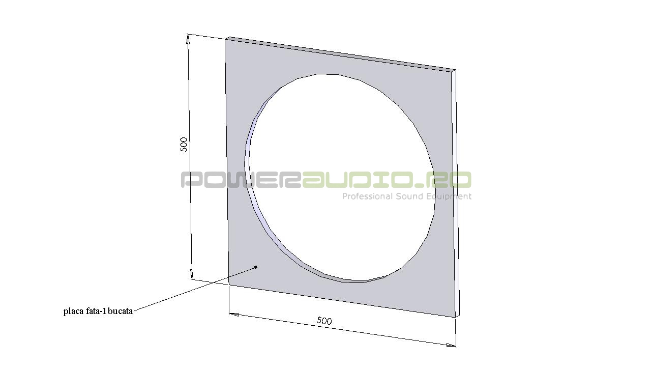

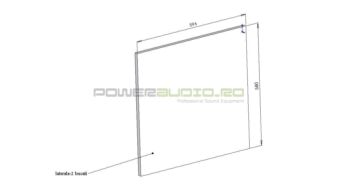

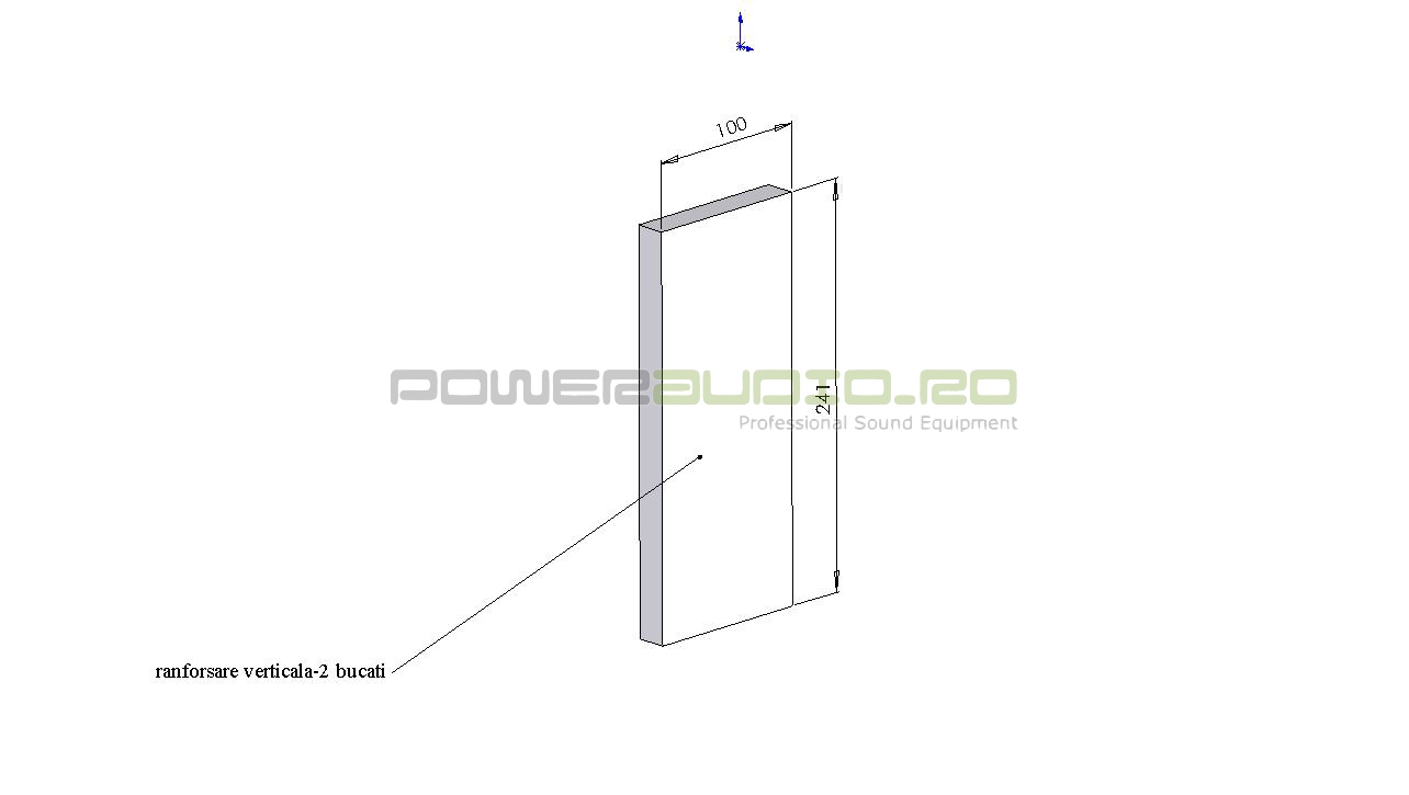

Material 18 mm.
Cutlist:
placa fata.jpg [ 91.45 KiB | Vizualizat de 41150 ori ]
capac+fund.jpg [ 89.17 KiB | Vizualizat de 41150 ori ]
laterala.jpg [ 72.95 KiB | Vizualizat de 41150 ori ]

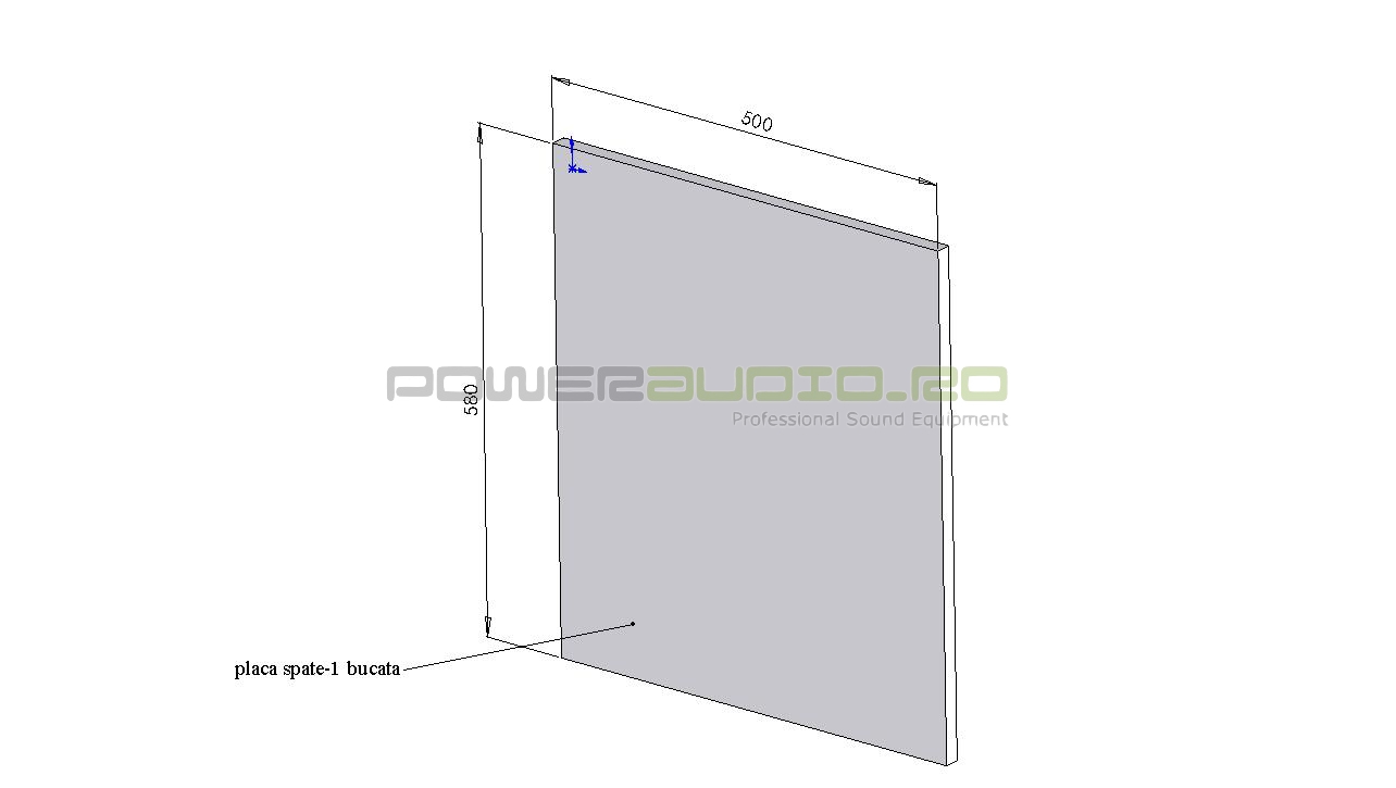

placa spate.jpg [ 68.93 KiB | Vizualizat de 41150 ori ]
placa port.jpg [ 87.33 KiB | Vizualizat de 41150 ori ]

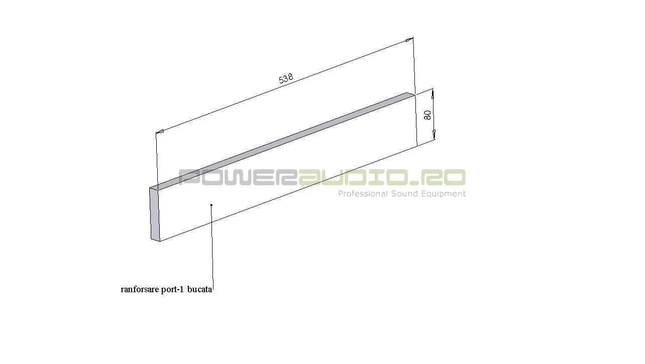

ranforsare port.jpg [ 73.05 KiB | Vizualizat de 41150 ori ]

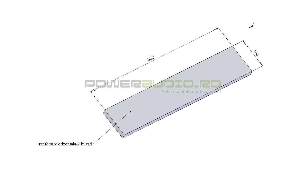

ranforsare orizontala.jpg [ 82.89 KiB | Vizualizat de 41150 ori ]

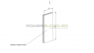

ranforsare verticala.jpg [ 59.74 KiB | Vizualizat de 41150 ori ]
