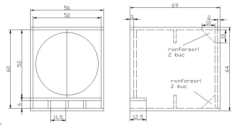

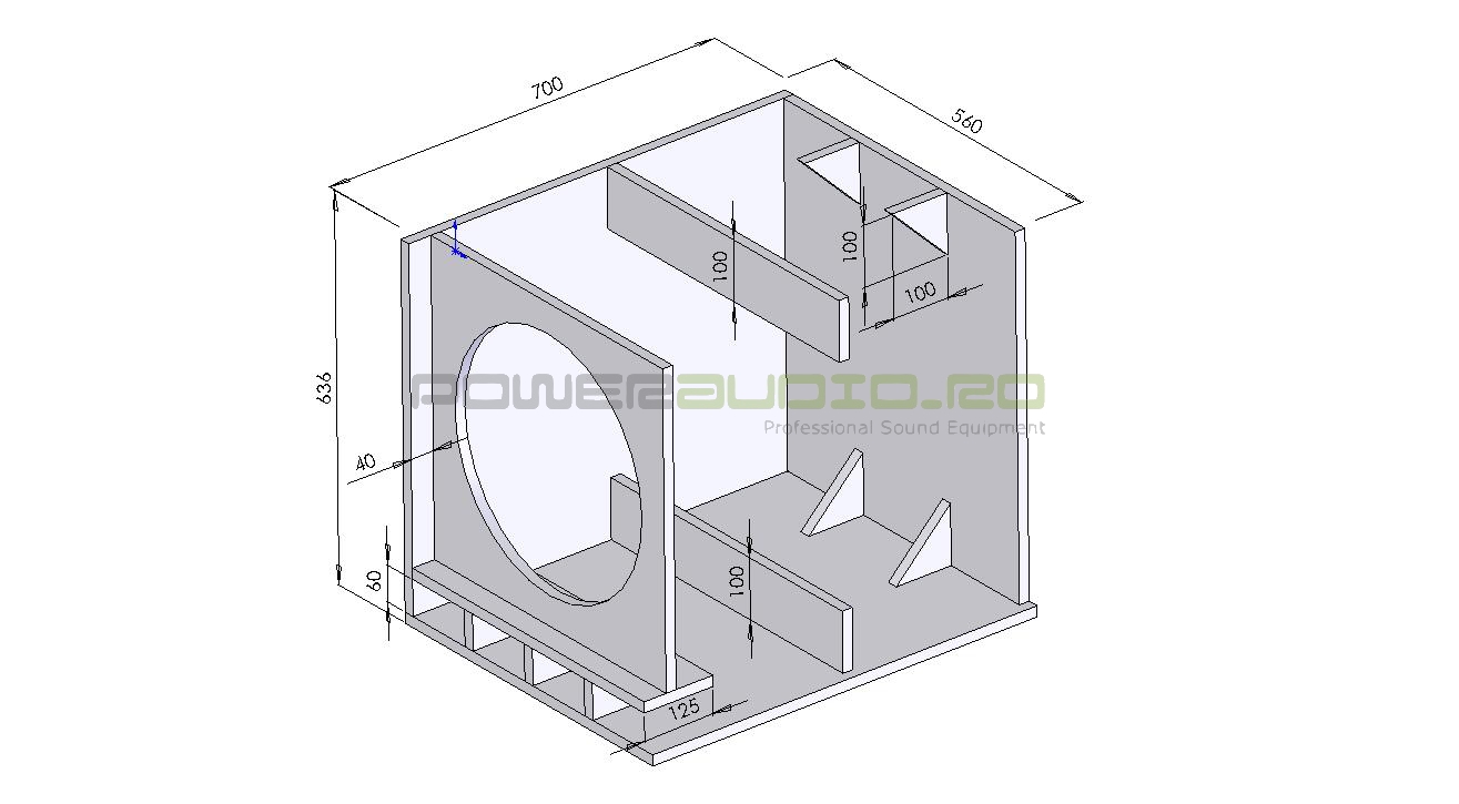

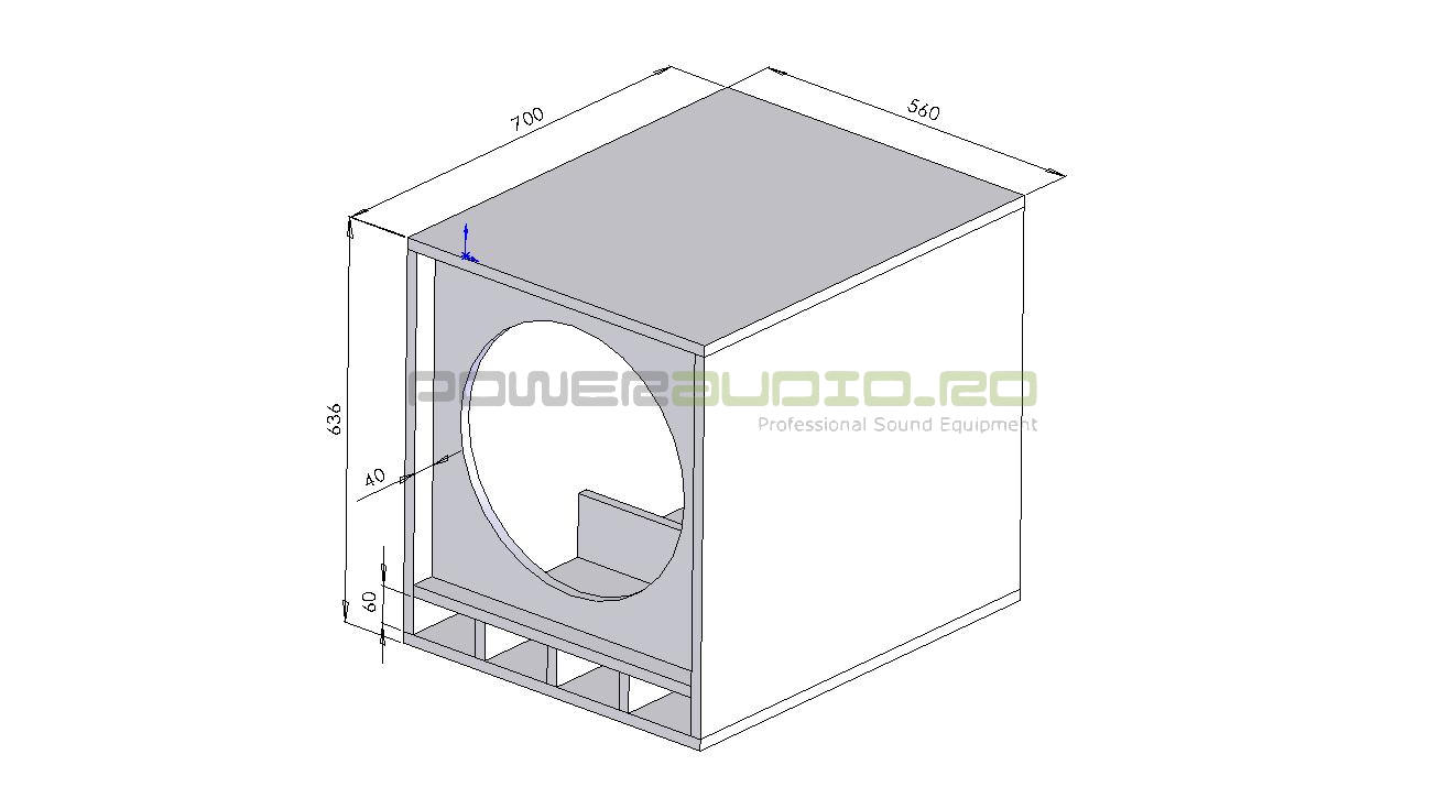

 Subiectul mesajului: Proiect subwoofer BR cu 1x C18-650EL , hp-18S, etc.
MesajScris: Mar Oct 05, 2010 11:12 pm
Material folosit 18 mm
1.jpg [ 33.57 KiB | Vizualizat de 47334 ori ]
Comentariu fişier: ansamblu
2.jpg [ 126.73 KiB | Vizualizat de 47334 ori ]
Comentariu fişier: detalii interioare
3.jpg [ 168.63 KiB | Vizualizat de 47334 ori ]

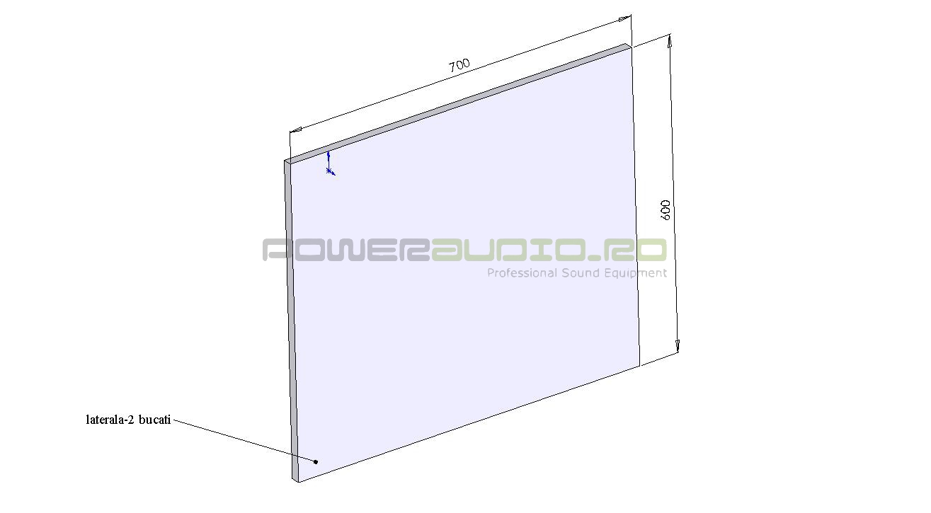

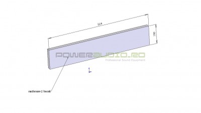

Material 18 mm.

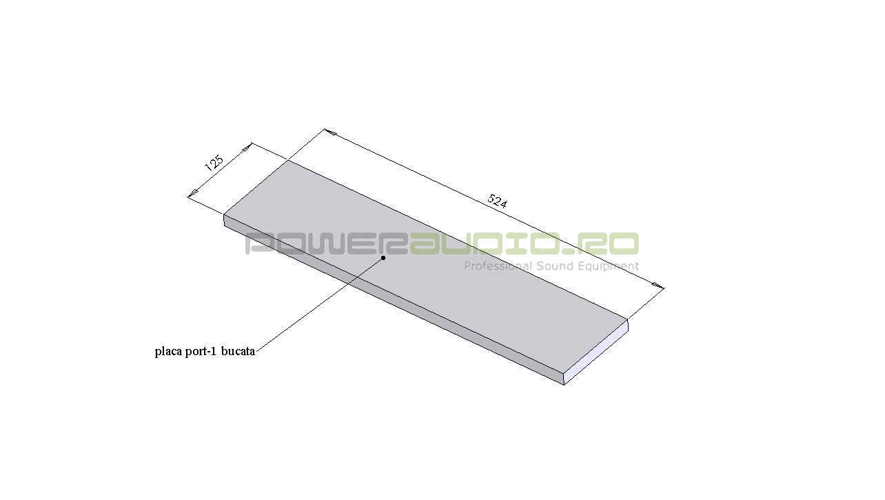

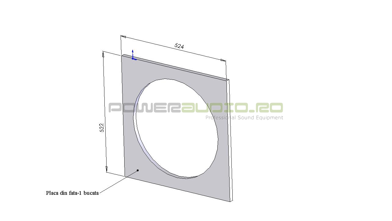

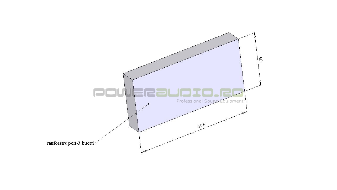

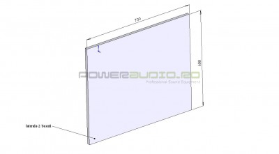

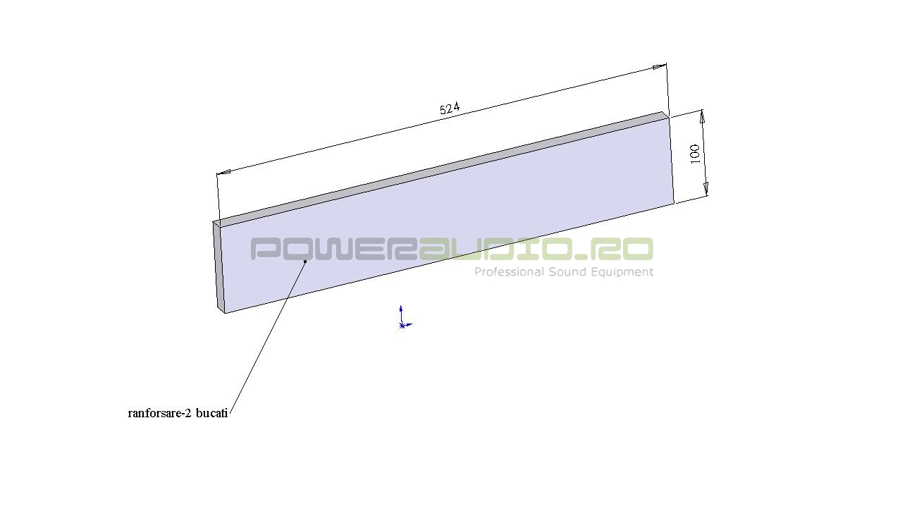

Cutlist:
placa fata.jpg [ 83.35 KiB | Vizualizat de 47334 ori ]
capac+fund.jpg [ 101.93 KiB | Vizualizat de 47334 ori ]
laterale.jpg [ 79.66 KiB | Vizualizat de 47334 ori ]

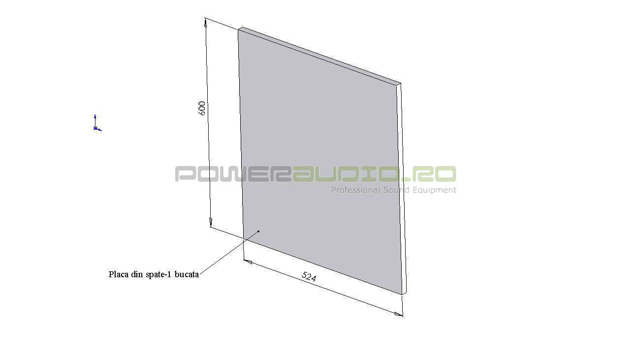

placa spate.jpg [ 70.17 KiB | Vizualizat de 47382 ori ]
placa port.jpg [ 78.26 KiB | Vizualizat de 47382 ori ]
ranforsare.jpg [ 80.09 KiB | Vizualizat de 47382 ori ]
ranforsare port.jpg [ 78.76 KiB | Vizualizat de 47382 ori ]

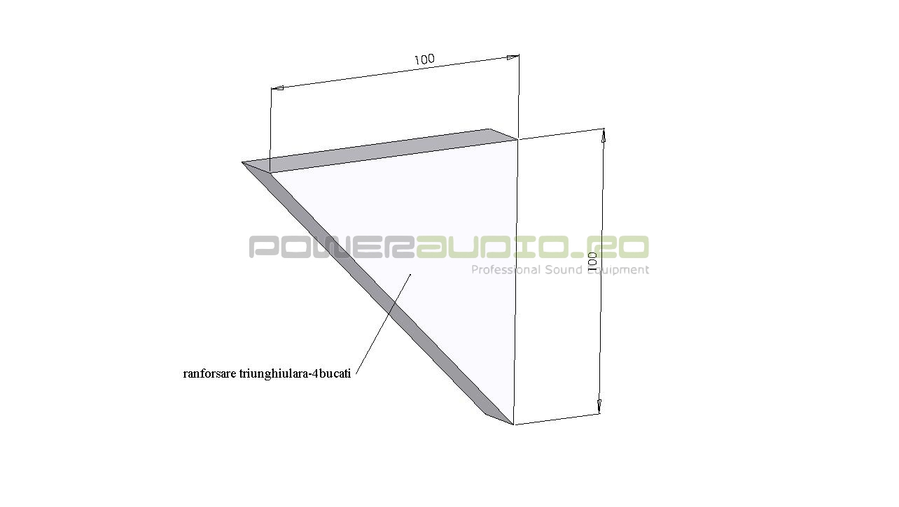

ranforsare triunghiulara.jpg [ 75.61 KiB | Vizualizat de 47382 ori ]

vad ca in prima poza placa difuzorului este bagata 3cm in interior iar in a2a este cu 4cm. nu trebuia lungit portul cu 1cm sau nu afecteaza cu nimic?
 Subiectul mesajului: Re: Proiect subwoofer BR cu 1x C18-650EL , hp-18S, etc.
MesajScris: Dum Sep 02, 2012 11:52 pm
Eu am pus 10 mm in plus,proiectul original e unul vechi.In ultima vreme au aparut difuzoare capabile de curse mai mari,asa ca am marit toata lungimea sa nu loveasca difuzoarele in plasa,portul a ramas la fel,volumul a ramas la fel.

Dar aceasta incinta la cat este acordata?
MesajScris: Vin Dec 28, 2012 12:16 pm
45Hz
