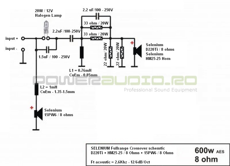

Schema filtrului:
Selenium 15PW6 cu D220 si HM2525.jpg [ 65.69 KiB | Vizualizat de 23450 ori ]
După cum se observă, filtrul este relativ simplu. Este o schemă studiată și verificată în timp.
Pe joase avem înseriată o bobină de 1 mH.
Pe înaltă avem un filtru de ordin 2 ( 12dB/octavă ). Pe partea de atenuare avem plasată și corecția necesară liniarizării răspunsului driverului.
Protecția driverului o facem cu o lampă halogen de 20w/12v.

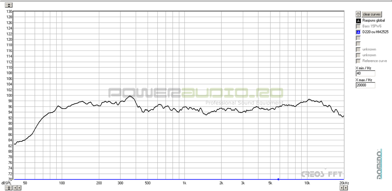

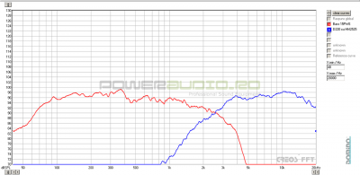

Răspunsul general este setat în așa fel încât să sune bine pentru urechea umană. Zonele de înalte și joase sunt puțin ridicate față de medii.
Nu cu mult, ci doar cât să nu ne deranjeze mediile. Vă prezint mai jos răspunsul măsurat la puterea de 1w/1m.
Măsurarea a fost efectuată cu boxa amplasată pe stativ, la 2m înălțime.
raspunsglobal.png [ 128.32 KiB | Vizualizat de 23448 ori ]
pecomponente.png [ 135.58 KiB | Vizualizat de 23448 ori ]

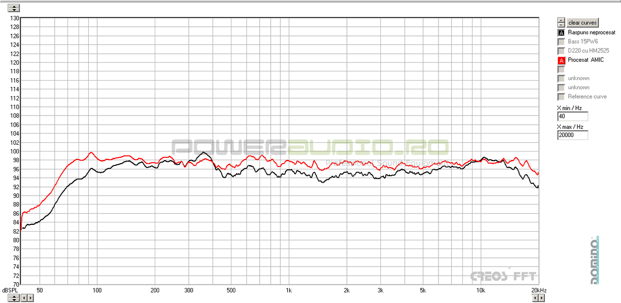

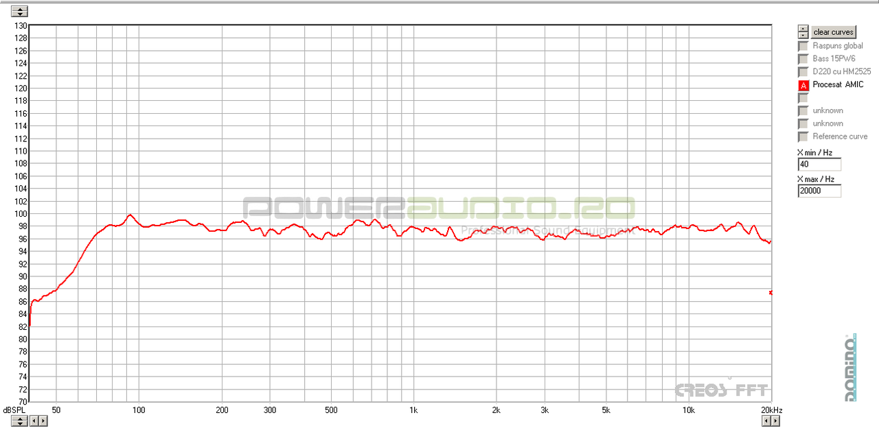

Acest tip de incintă poate fi utilizată cu rezultate foarte bune și procesată cu un DSP.
În cazul că se dorește o liniarizare, pentru a crește SPL-ul, setările necesare sunt următoarele:
Secțiunea de crossover:
High Pass Filter: BUT24 - 40Hz
Low Pass Filter: BUT24 - 20Khz
Secțiunea de EQ:
Low Shelf 12dB: 70Hz / +8dB
High Shelf 12dB: 17Khz / +7dB
PEQ 1: 360Hz / -3dB / Q=5
PEQ 2: 1250Hz / +2,6dB / Q=0,3
PEQ 3: 12khz / -3dB / Q=4
Răspunsul se poate vedea în graficele de mai jos, inclusiv diferența dintre răspunsul procesat ( cu DSP Ecler AMIC/AMIC24 ) și cel fără procesare.
procesatvsneprocesat.png [ 148.84 KiB | Vizualizat de 23448 ori ]
procesatliniarfullrange.png [ 127.4 KiB | Vizualizat de 23448 ori ]

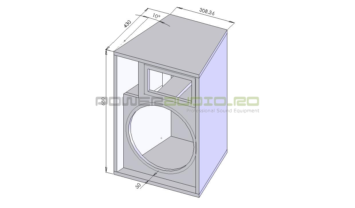

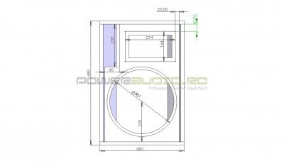

MesajScris: Joi Apr 14, 2011 10:28 pm

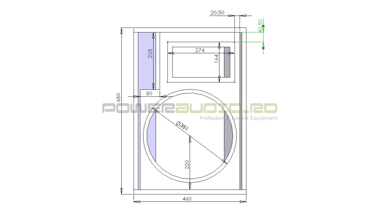

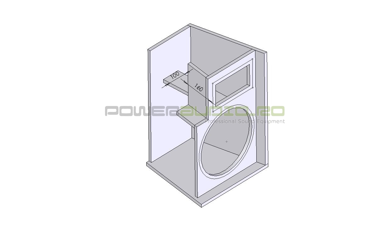

Material folosit 18 mm.
ansamblu.jpg [ 122.11 KiB | Vizualizat de 23461 ori ]
detalii interioare.jpg [ 112.45 KiB | Vizualizat de 23461 ori ]
vedere frontala.jpg [ 101.74 KiB | Vizualizat de 23461 ori ]

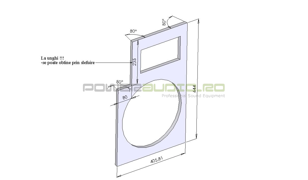

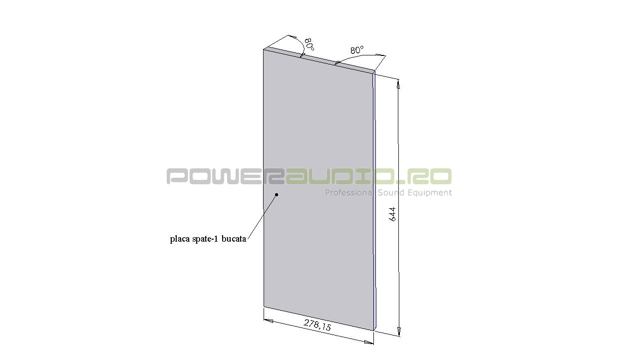

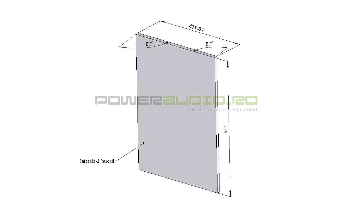

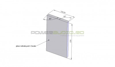

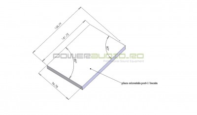

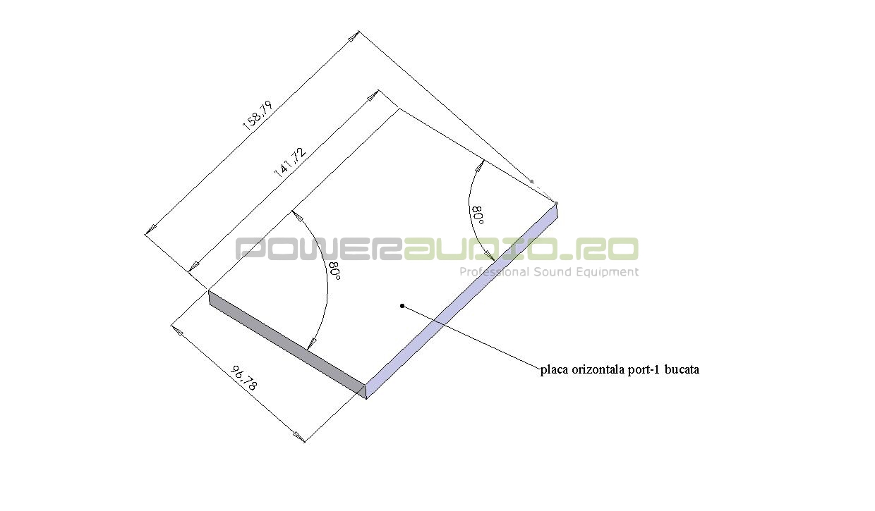

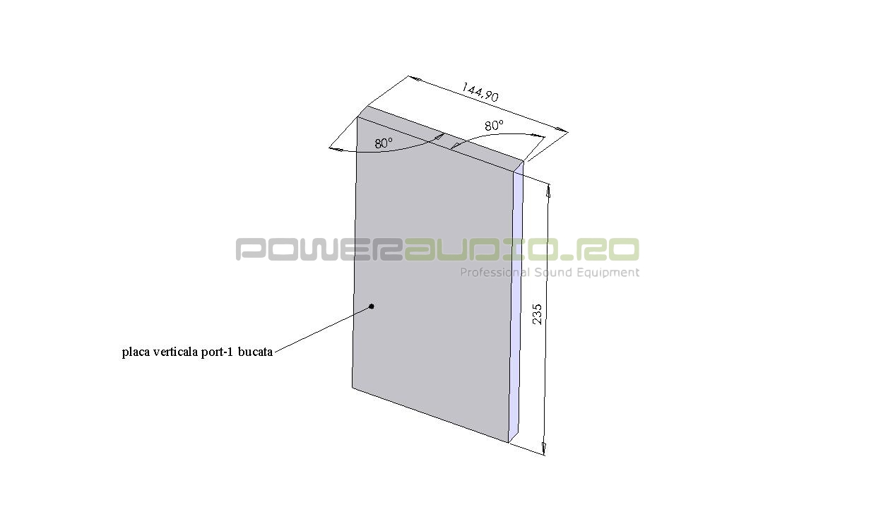

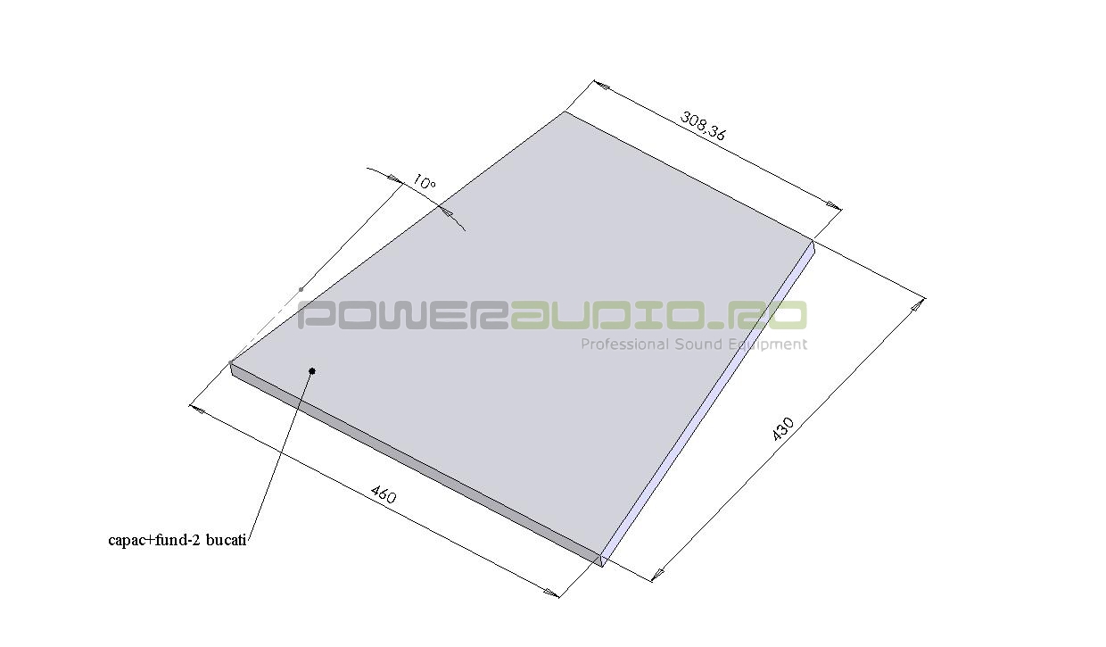

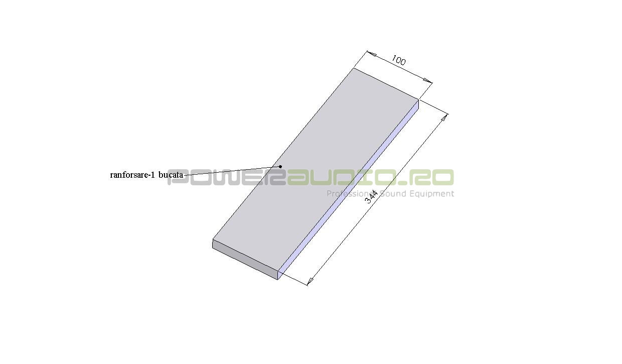

Cutlist :
placa frontala.jpg [ 102.84 KiB | Vizualizat de 23454 ori ]
capac+fund.jpg [ 106.68 KiB | Vizualizat de 23454 ori ]
laterala.jpg [ 70.44 KiB | Vizualizat de 23454 ori ]
placa spate.jpg [ 63.53 KiB | Vizualizat de 23454 ori ]
placa verticala port.jpg [ 70.88 KiB | Vizualizat de 23454 ori ]
placa orizontala port.jpg [ 103.88 KiB | Vizualizat de 23454 ori ]
ranforsare.jpg [ 73.94 KiB | Vizualizat de 23454 ori ]
