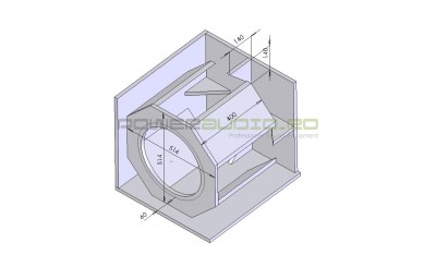

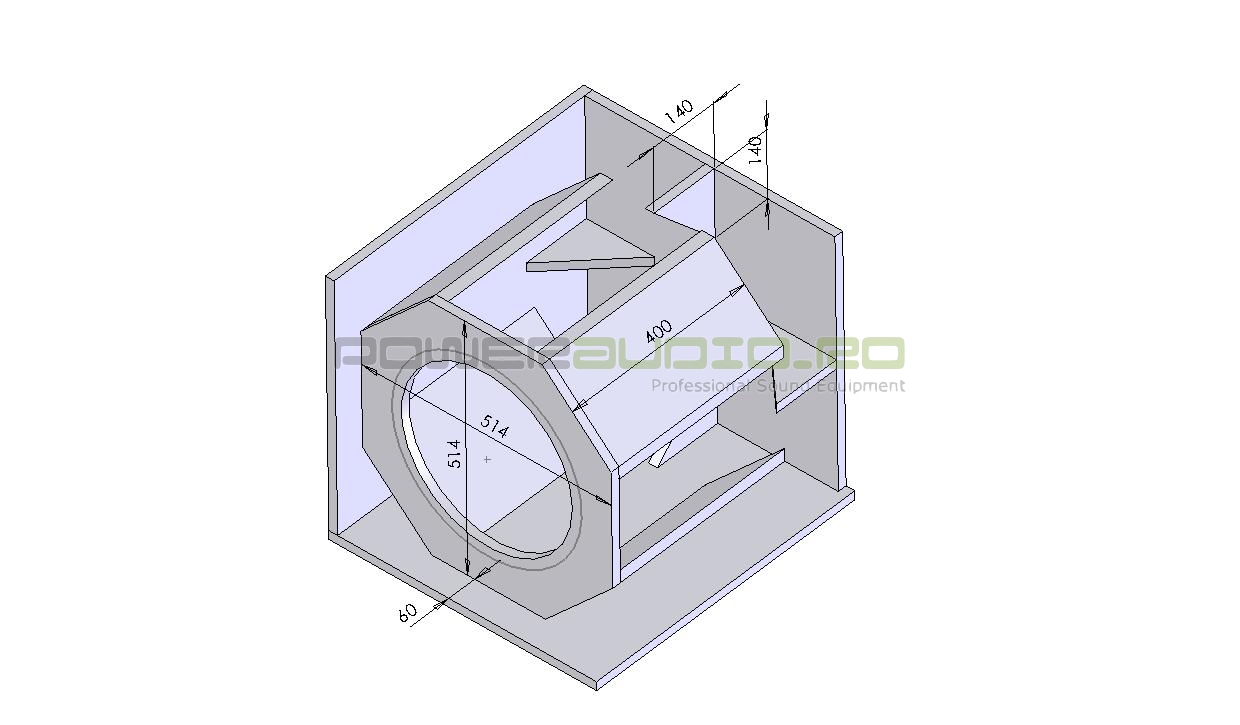

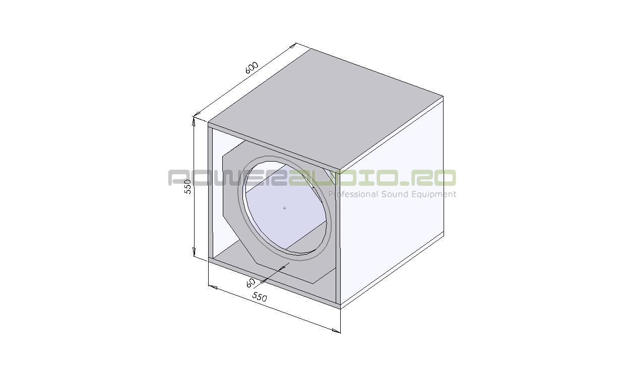

Material folosit 18 mm.
ansamblu.jpg [ 104.74 KiB | Vizualizat de 11292 ori ]
detalii interioare.jpg [ 158.71 KiB | Vizualizat de 11292 ori ]

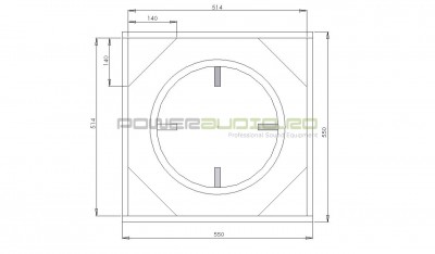

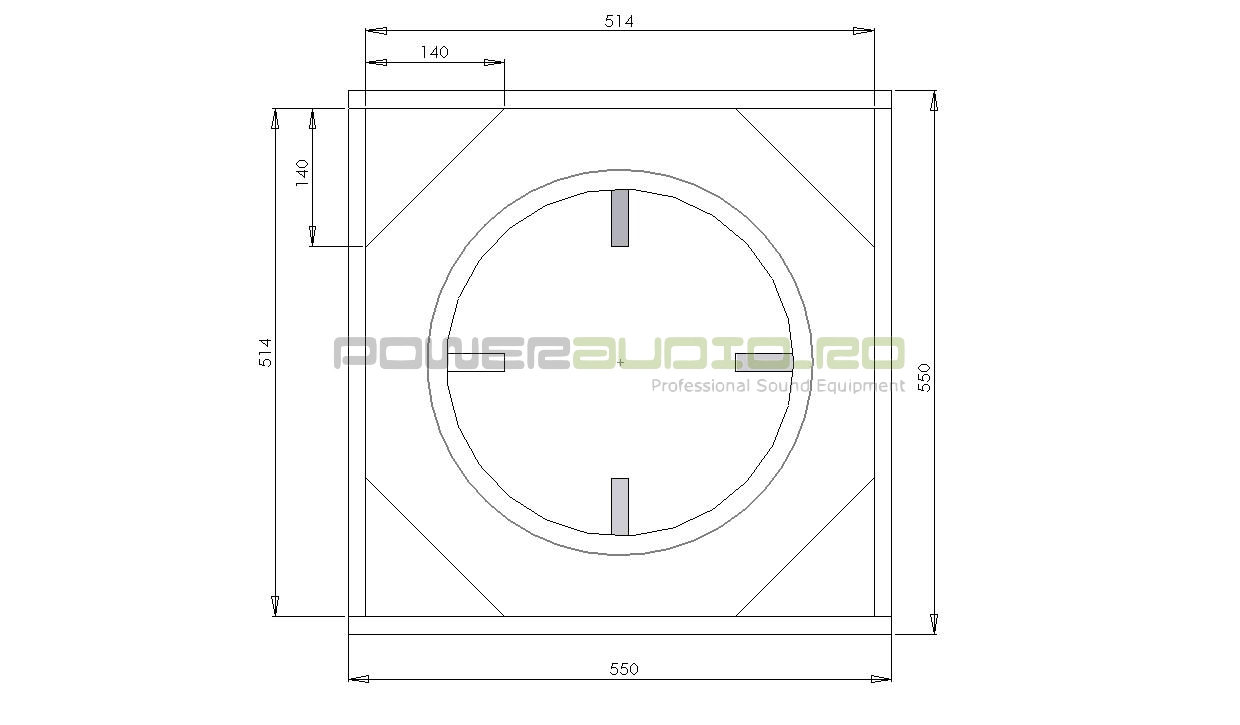

vedere frontala.jpg [ 100.62 KiB | Vizualizat de 11292 ori ]

Acest proiect a fost dezvoltat special pentru difuzorul P-audio SD15 disponibil in magazinul nostru aici:
http://www.poweraudio.ro/?p=productsMore& ... us-premium
Specificatiile sunt:
Putere: 800W RMS/1600W Program
Sensibilitate: 97dB/1W
SPL maxim : 130 dB
Banda frecventa: 40Hz-200Hz (recomand sa fie taiat sub 150Hz)
Acest difuzor ultramasiv contine una dintre cele mai mari bobine utilizate pana acum in industrie. 4.5". Avantajele unei bobine de format mare este power compression-ul mic si capacitatea de a genera accelerari foarte mari .
Este un subwoofer ideal pentru aplicatii de sonorizari mobile in care performanta primeaza .

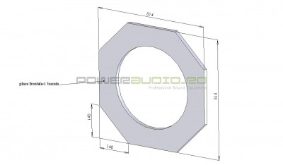

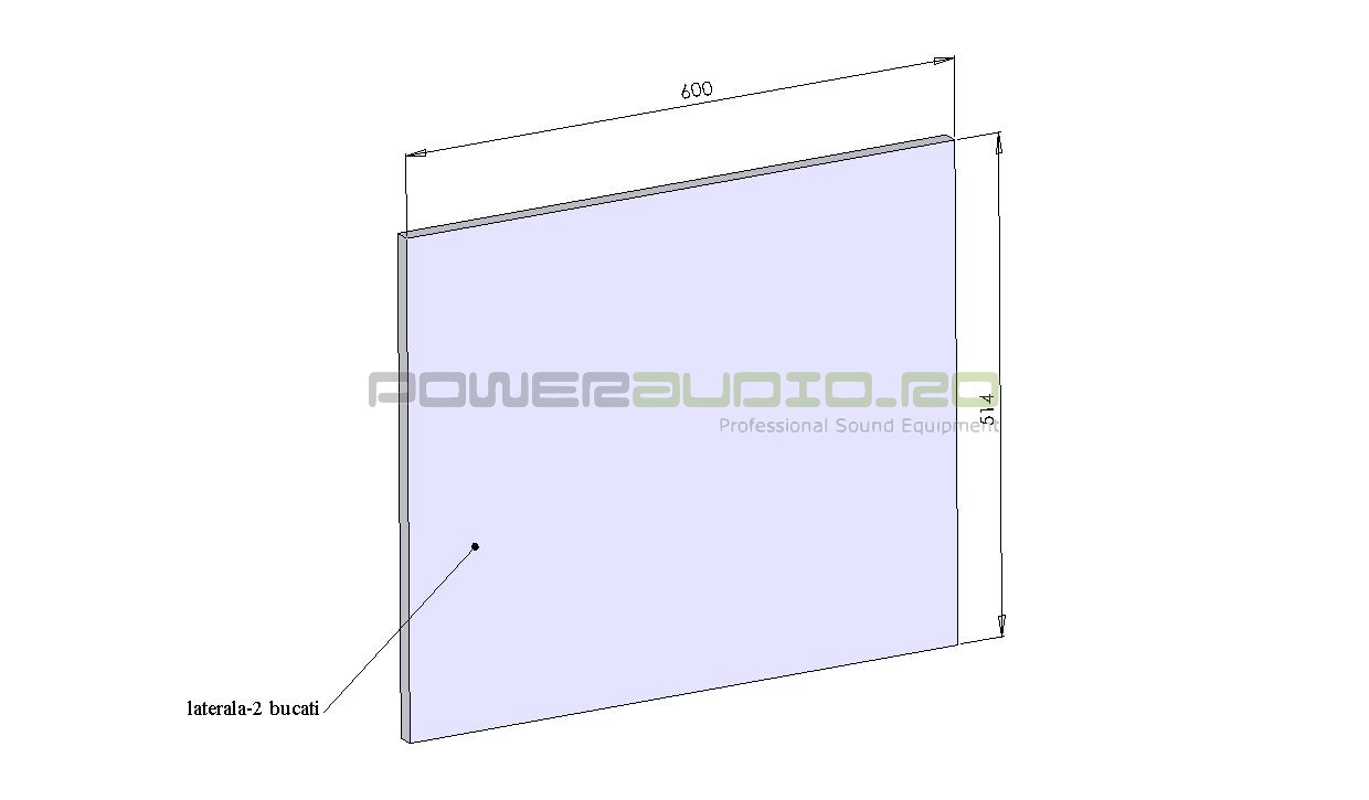

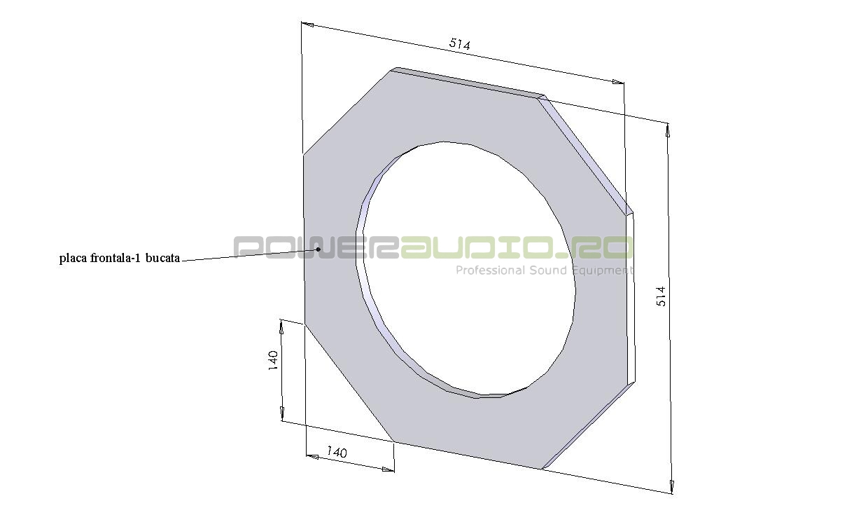

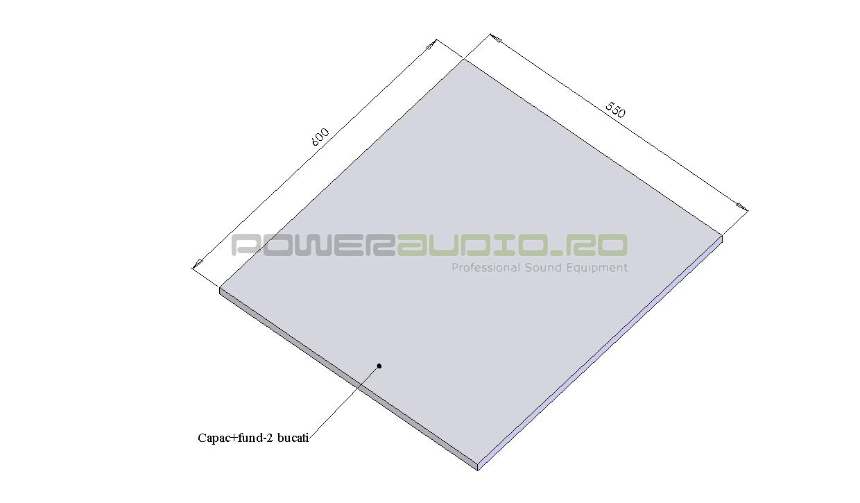

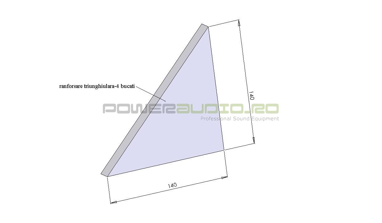

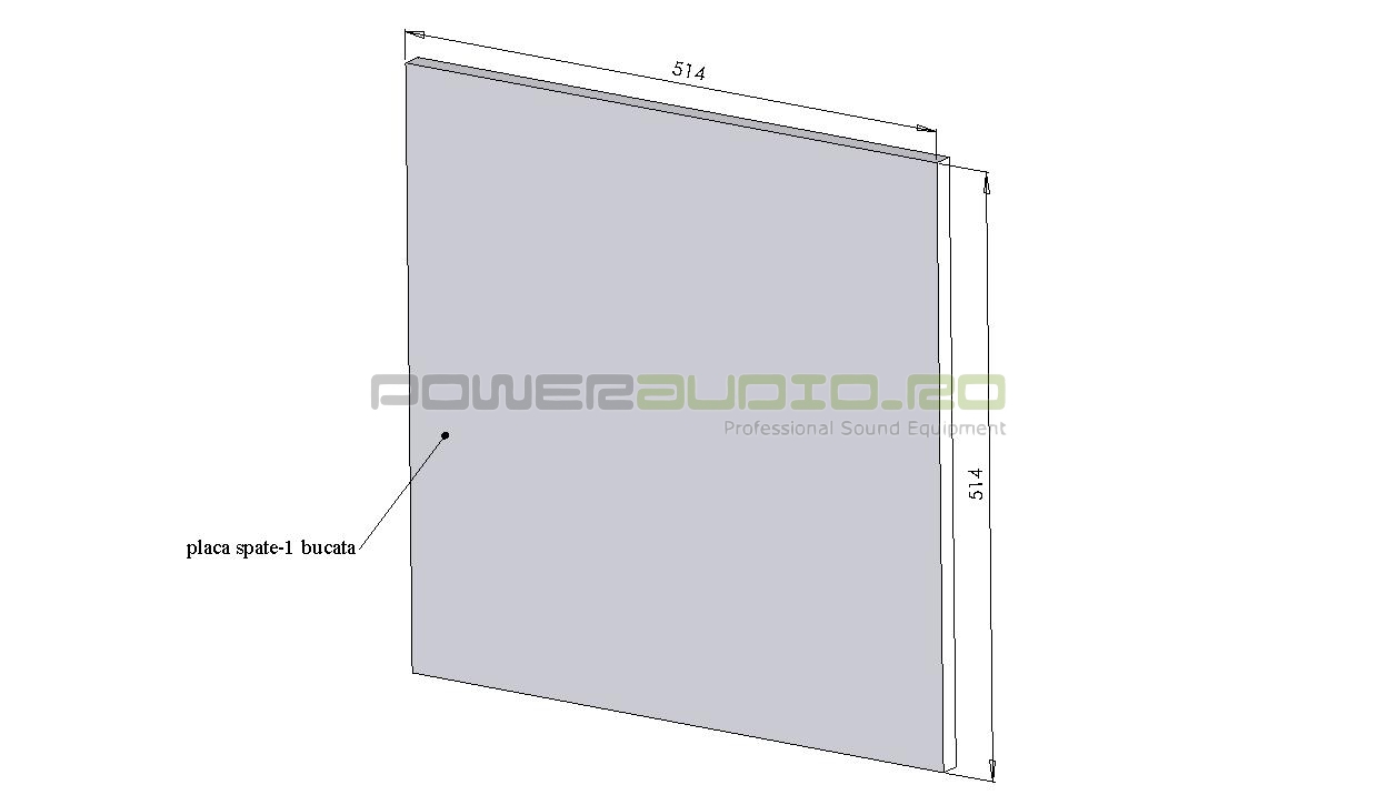

Cutlist:
placa frontala.jpg [ 104.96 KiB | Vizualizat de 11196 ori ]
capac+fund.jpg [ 94.56 KiB | Vizualizat de 11196 ori ]
laterala.jpg [ 72.82 KiB | Vizualizat de 11196 ori ]
placa spate.jpg [ 71.64 KiB | Vizualizat de 11196 ori ]

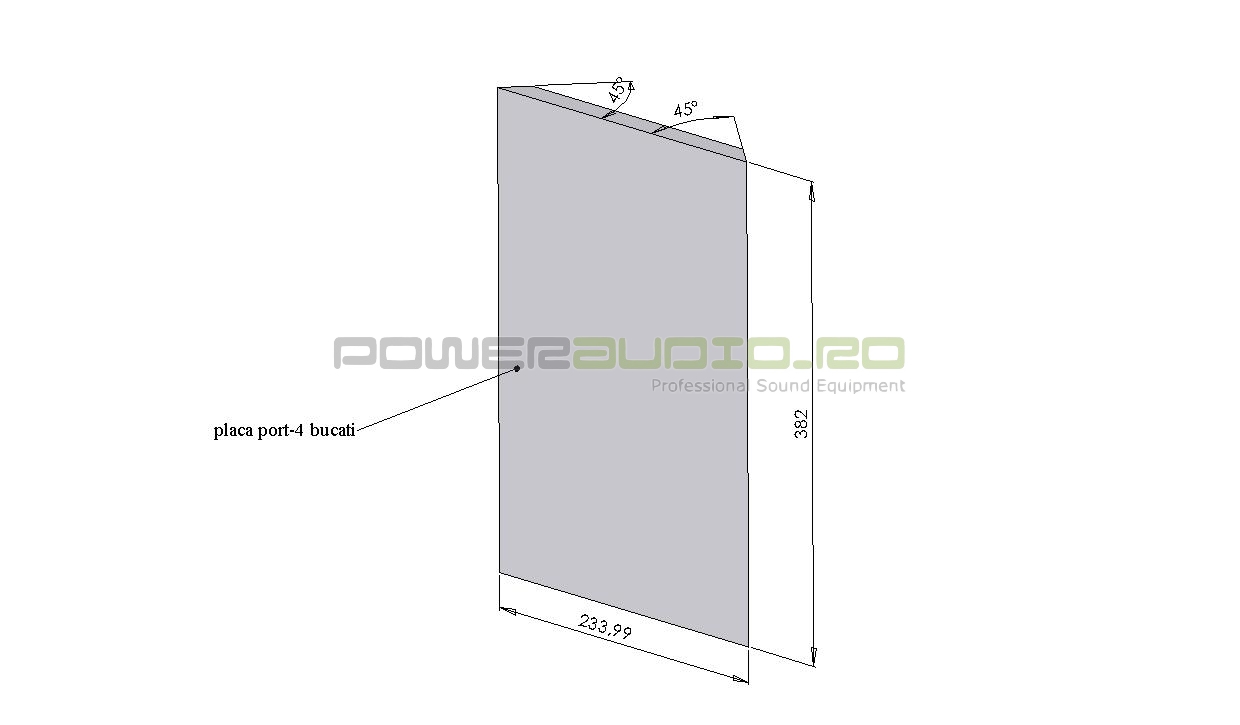

placa port.jpg [ 64.46 KiB | Vizualizat de 11196 ori ]
ranforsare triunghiulara.jpg [ 81.59 KiB | Vizualizat de 11196 ori ]
