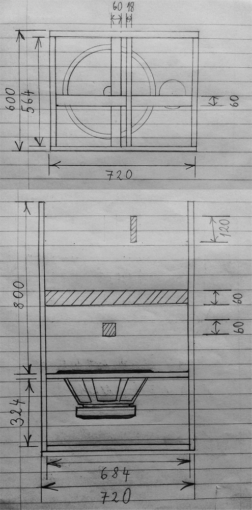

Grosime material - 18mm
ATENTIE 1: Sunt necesare ranforsari si in spate. Depinde daca / cum montati panoul detasabil.
ATENTIE 2: Proiectul a fost modificat, iar acum dimensiune sunt exacte cu proiectul original. Spor la construit!
Comentariu fişier: proiect

E cam mare incinta din spatele difuzorului in opinia mea. E extras proiectul de la o incinta originala din V System?

Marimile exterioare sunt exacte. Pentru placa difuzorului am facut mici calcule si speram sa nu fi gresit :D.

din memorie stiu ca incinta in care lucreaza difuzorul este mult mai mica , ca si volum

Wave-guide-ul are 800mm

Multumesc de informatii. Cand ajung acasa o sa refac proiectul + randarile in 3ds. :)

Am editat proiectul si randarile. Orice nelamurire sau intrebare despre proiect e binevenita. De asemenea, daca gasiti vreo greseala (desi am verificat de 3 ori dimensiunile :D ), PM me sau lasati mai jos raspuns !
