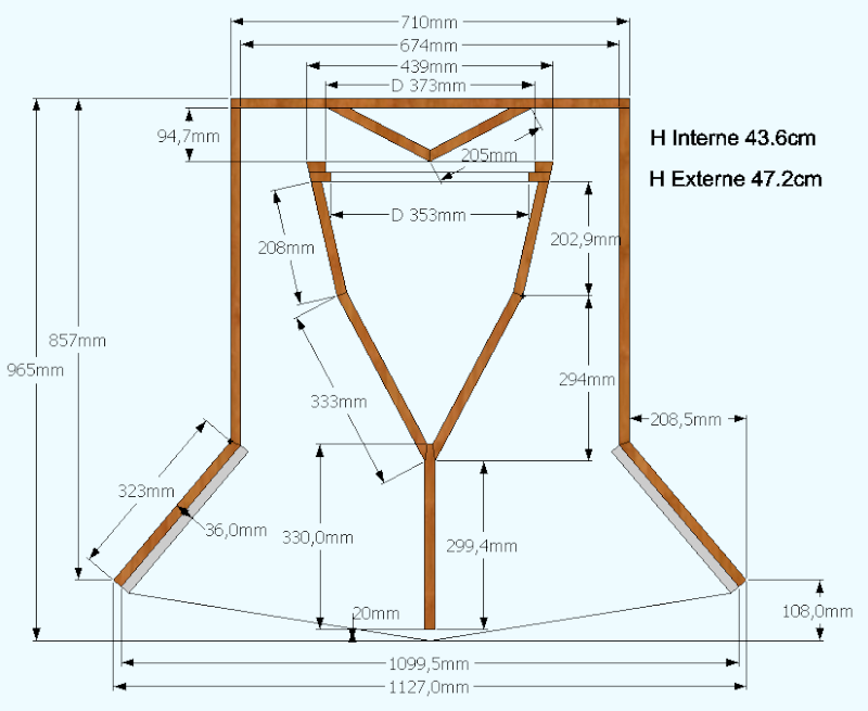

 Subiectul mesajului: Proiect Martin Audio B115
MesajScris: Dum Aug 21, 2016 2:25 pm
Mesaje: 152
Localitate: Hunedoara
Grosime material - 18mm
Comentariu fişier: Proiectul
martin13.png [ 87.16 KiB | Vizualizat de 4421 ori ]

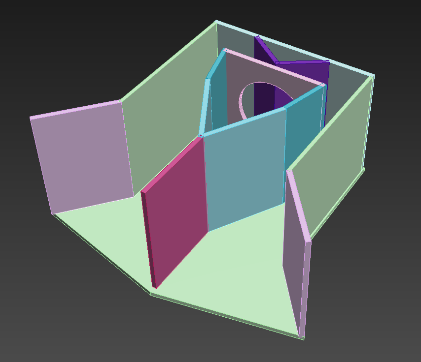

Comentariu fişier: Vedere din perspectiva
perspectiva.png [ 72.2 KiB | Vizualizat de 4421 ori ]
