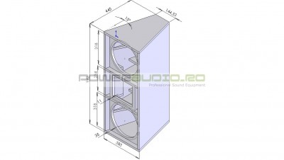

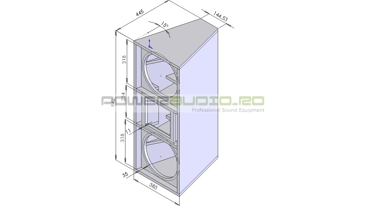

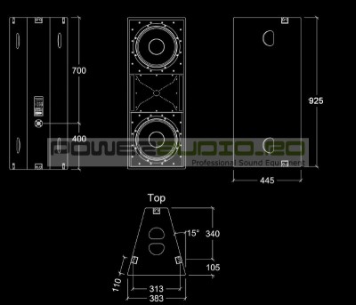

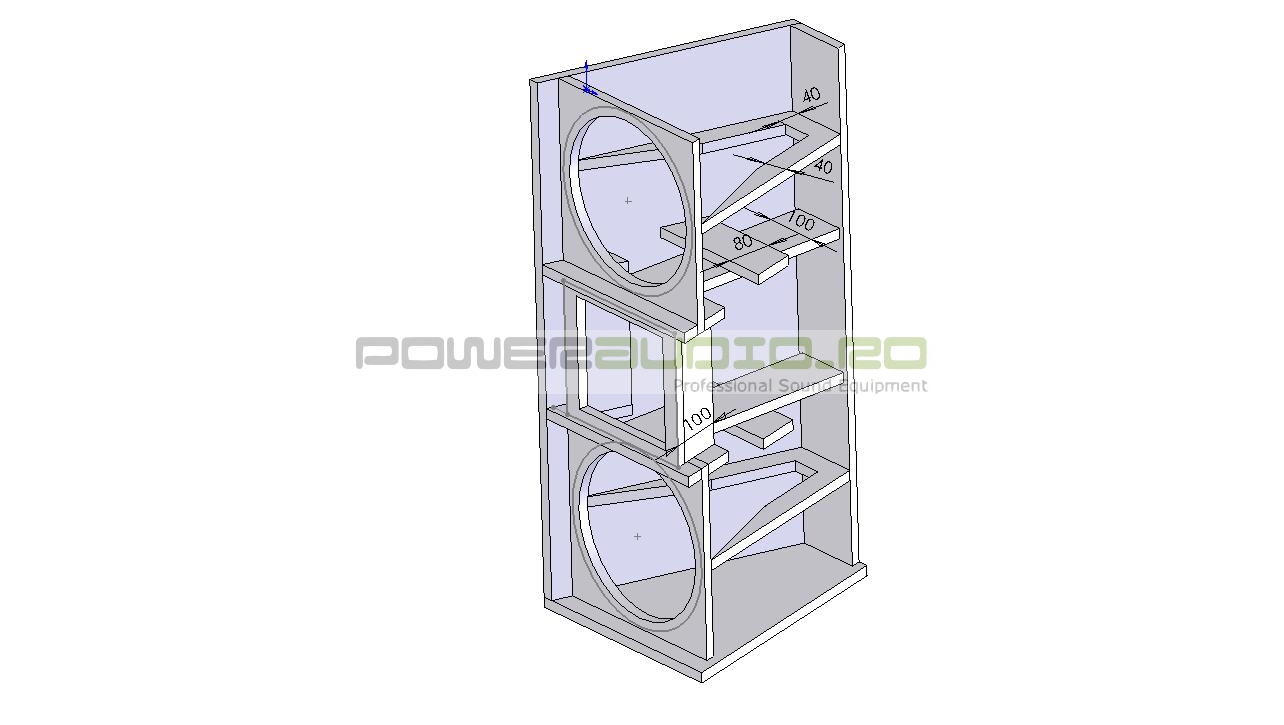

Material folosit 18 mm.
Hornul folosit PH2723.
Proiect original.jpg [ 106.5 KiB | Vizualizat de 85095 ori ]
ansamblu.jpg [ 135.41 KiB | Vizualizat de 85095 ori ]
detalii interioare.jpg [ 157.3 KiB | Vizualizat de 85095 ori ]

Vector este una dintre cele mai bine vandute incinte de mare putere din oferta noastra. Majoritatea au fost montate in cluburi de mari dimensiuni prin tara si functioneaza foarte bine.
Boxele nu se scaleaza , ci se proiecteaza pentru fiecare difuzor in parte.

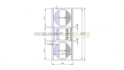

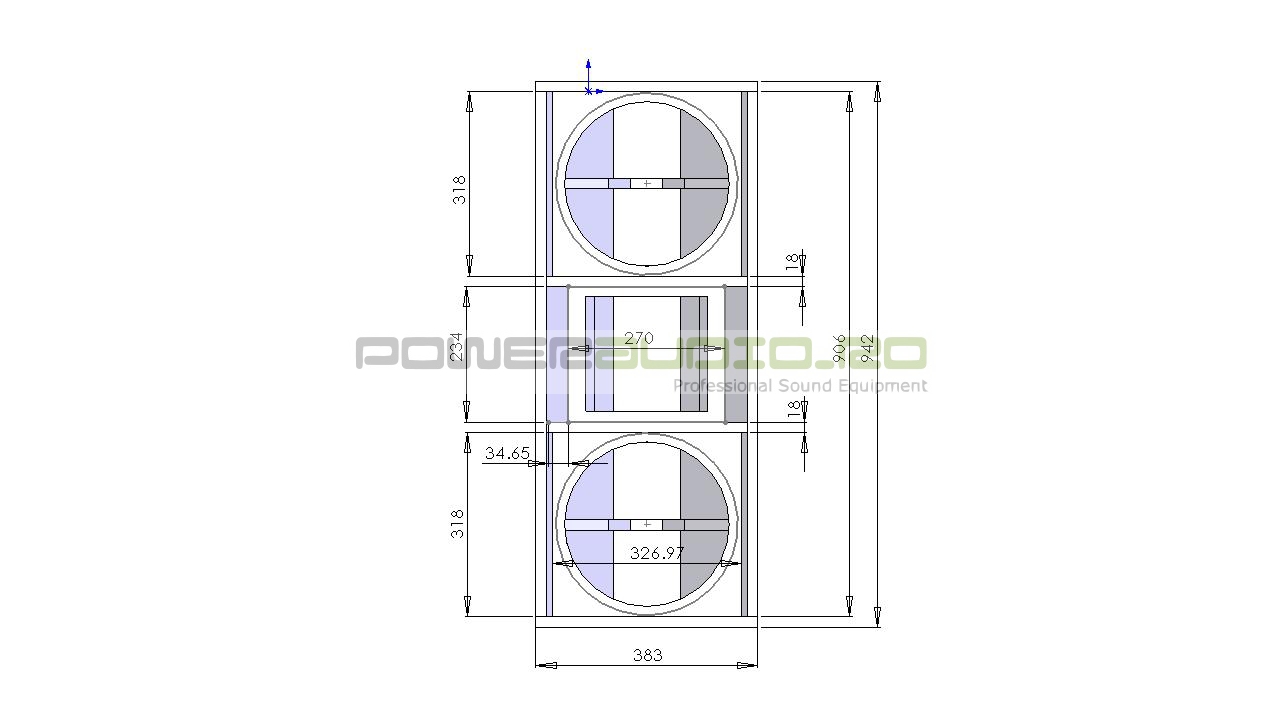

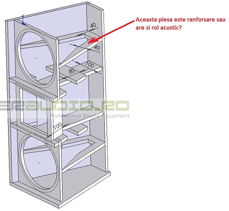

Intrebare: Piesa marcata este intaritura sau are si rol acustic? Multumesc!
Clipboard01.jpg [ 67.57 KiB | Vizualizat de 73557 ori ]
 Subiectul mesajului: Re: Proiect fullrange/satelit dual 12 inch-Vector
MesajScris: Mar Mai 06, 2014 9:01 am
are rol de ranforsare

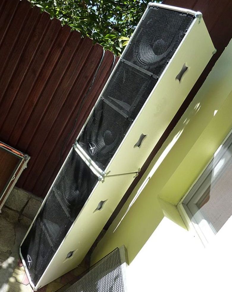

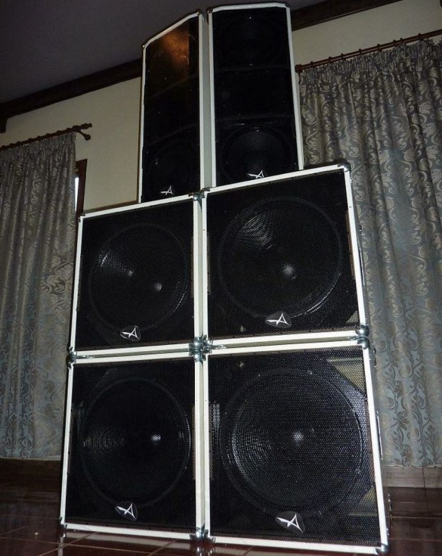

pozele promise. Nu pot sa spun decat ca sunt niste bestii! :D
Comentariu fişier: cu tot cu bași
sistem.jpg [ 163.38 KiB | Vizualizat de 71244 ori ]
topuri.jpg [ 132.83 KiB | Vizualizat de 71244 ori ]

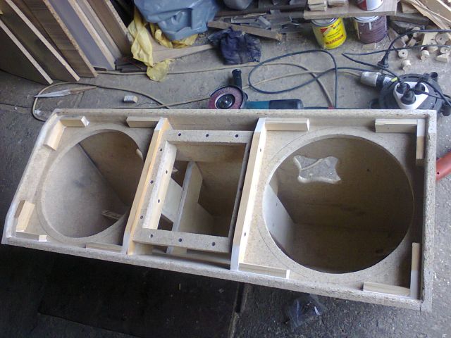

Comentariu fişier: din timpul constructiei
Fotografie0664.jpg [ 63.69 KiB | Vizualizat de 71244 ori ]
