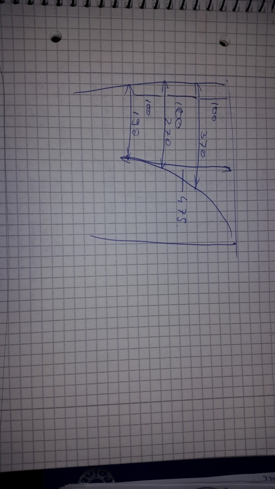

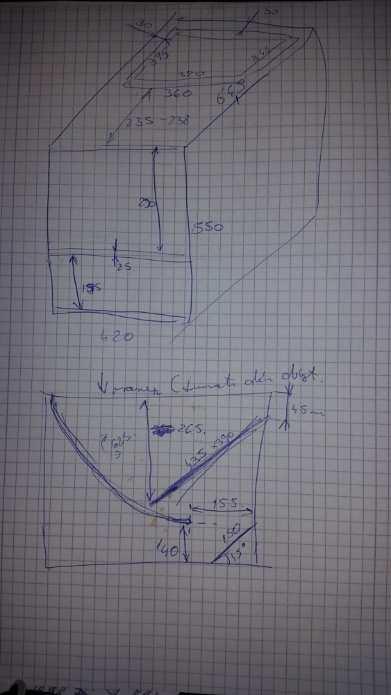

Salut,
Ma poate ajuta cineva cu planri de incinta kick bas outline?

il am undeva intr-un caiet, va trebui sa ai putina rabdare sa il gasesc :)
este foarte asemanator cu HD15

arata ca naiba schita, insa ai toate detaliile necesare :mrgreen:
2.jpg [ 716.84 KiB | Vizualizat de 5780 ori ]
1.jpg [ 774.49 KiB | Vizualizat de 5780 ori ]

multumesc frumos
