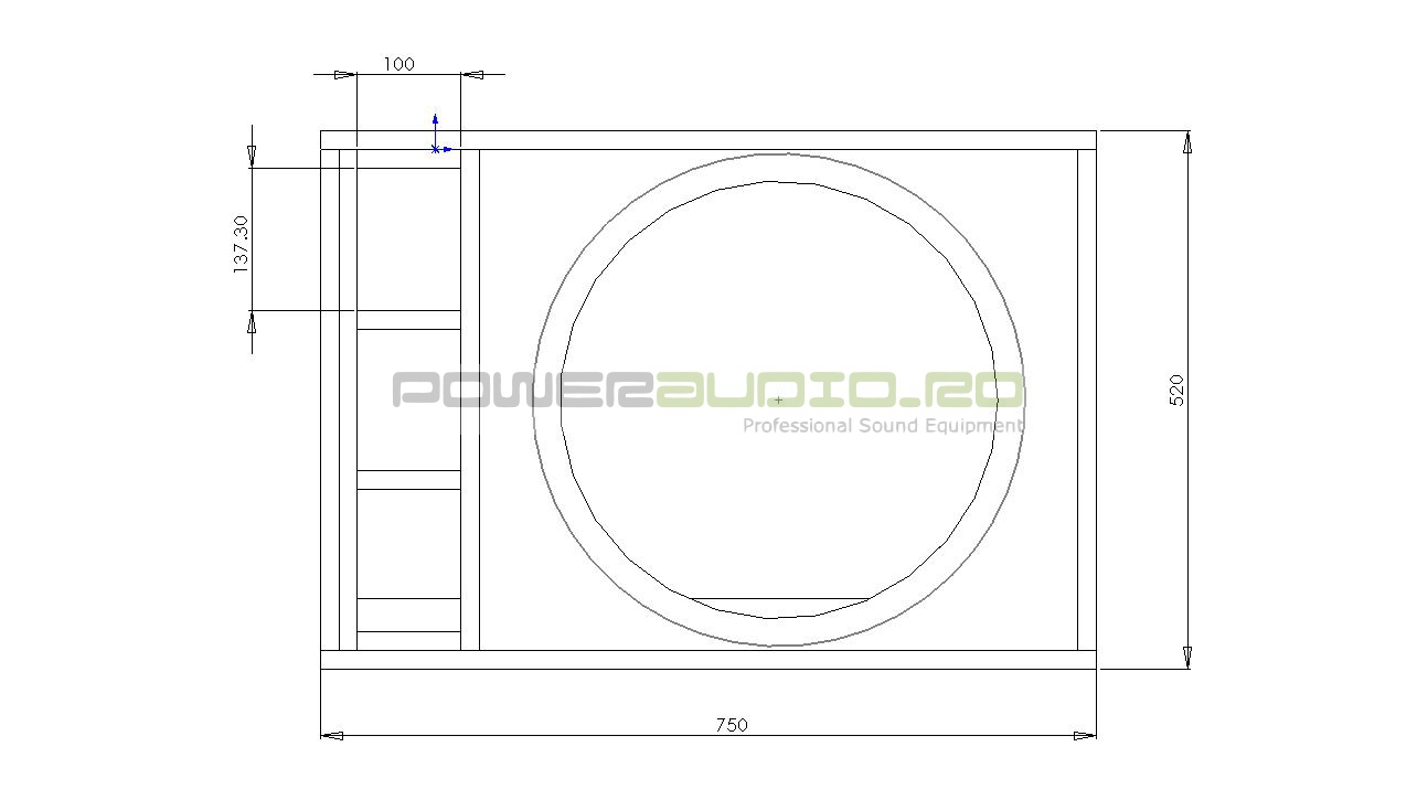

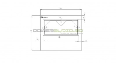

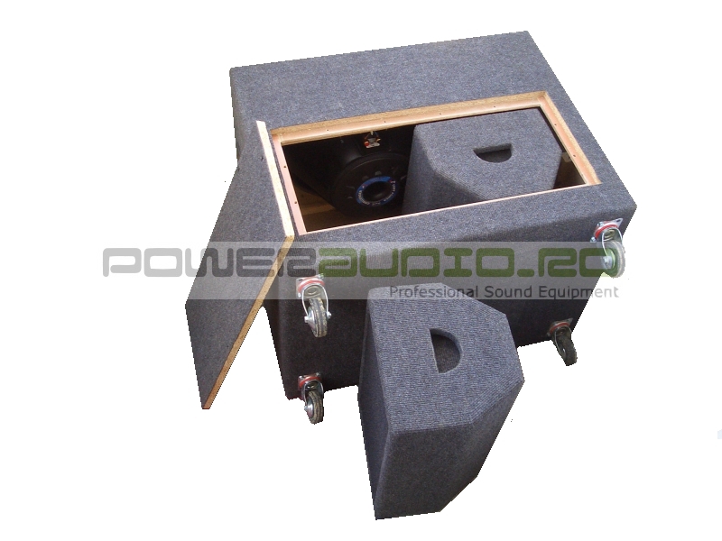

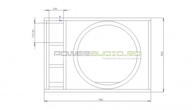

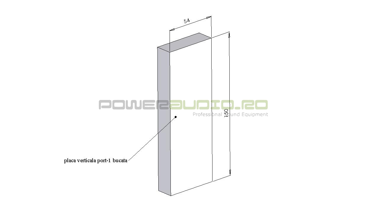

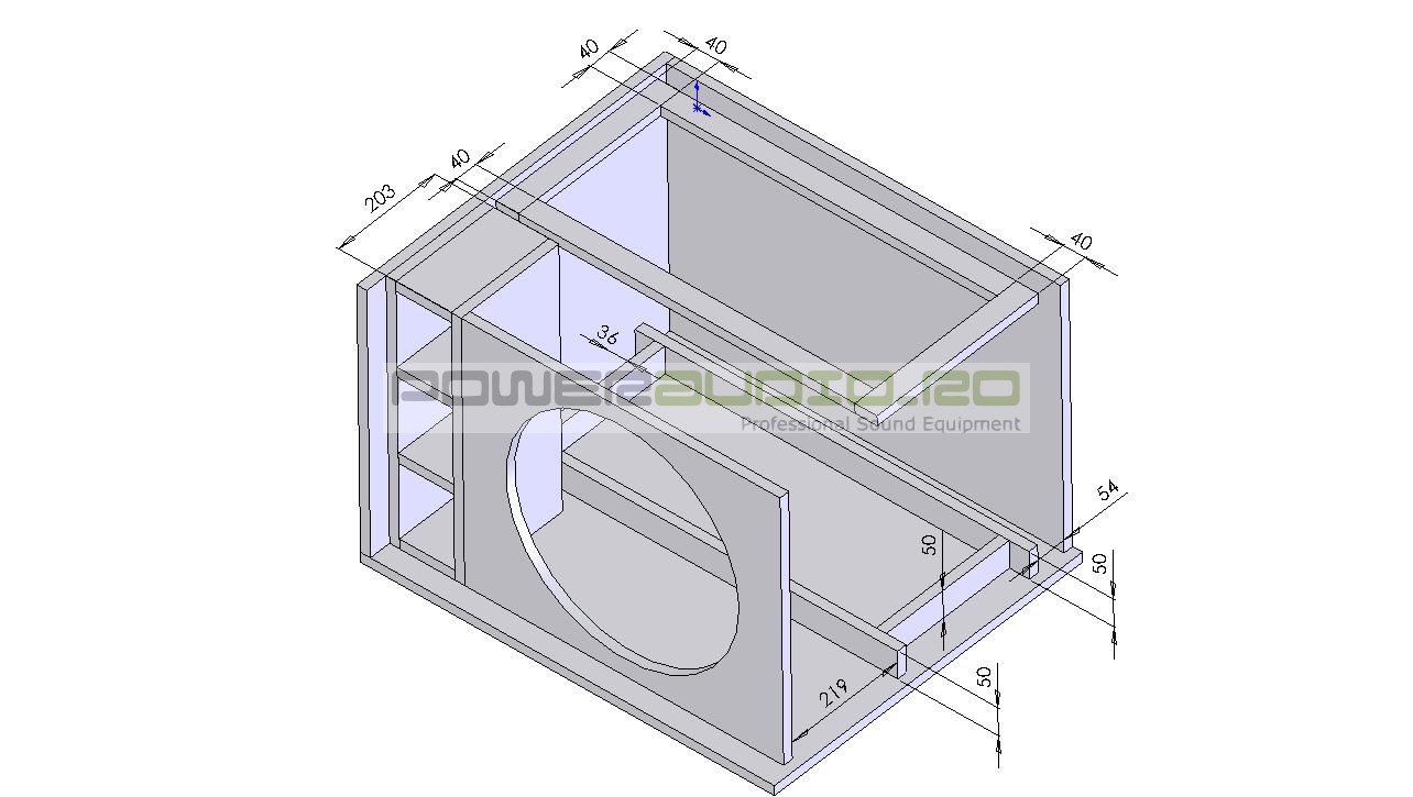

 Subiectul mesajului: Proiect sistem 2.1-Expander
MesajScris: Joi Noi 04, 2010 12:28 pm

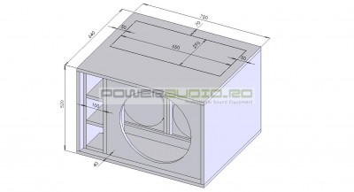

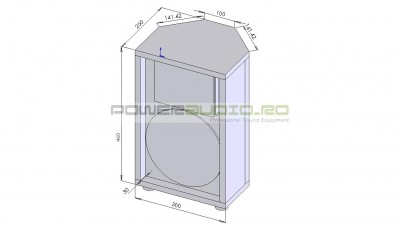

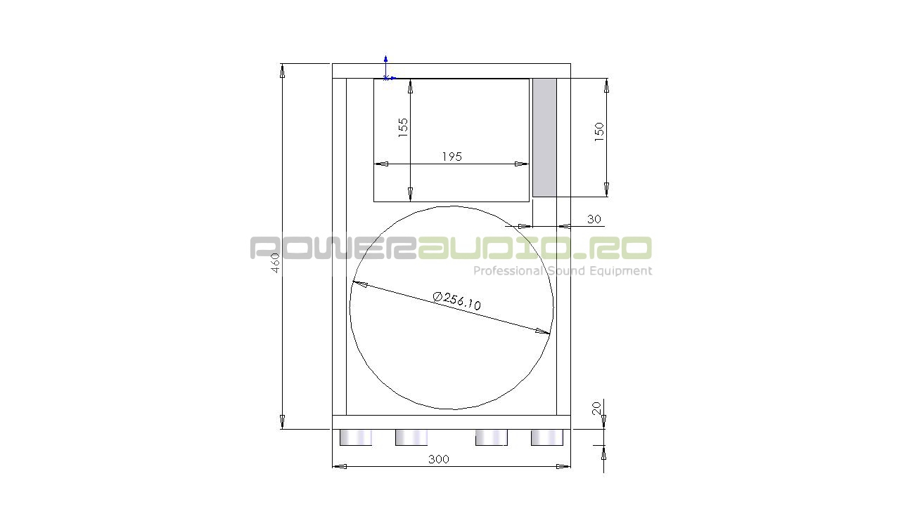

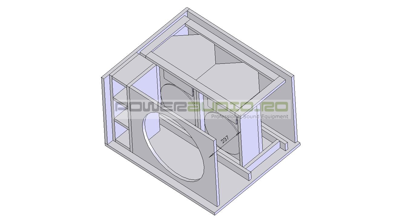

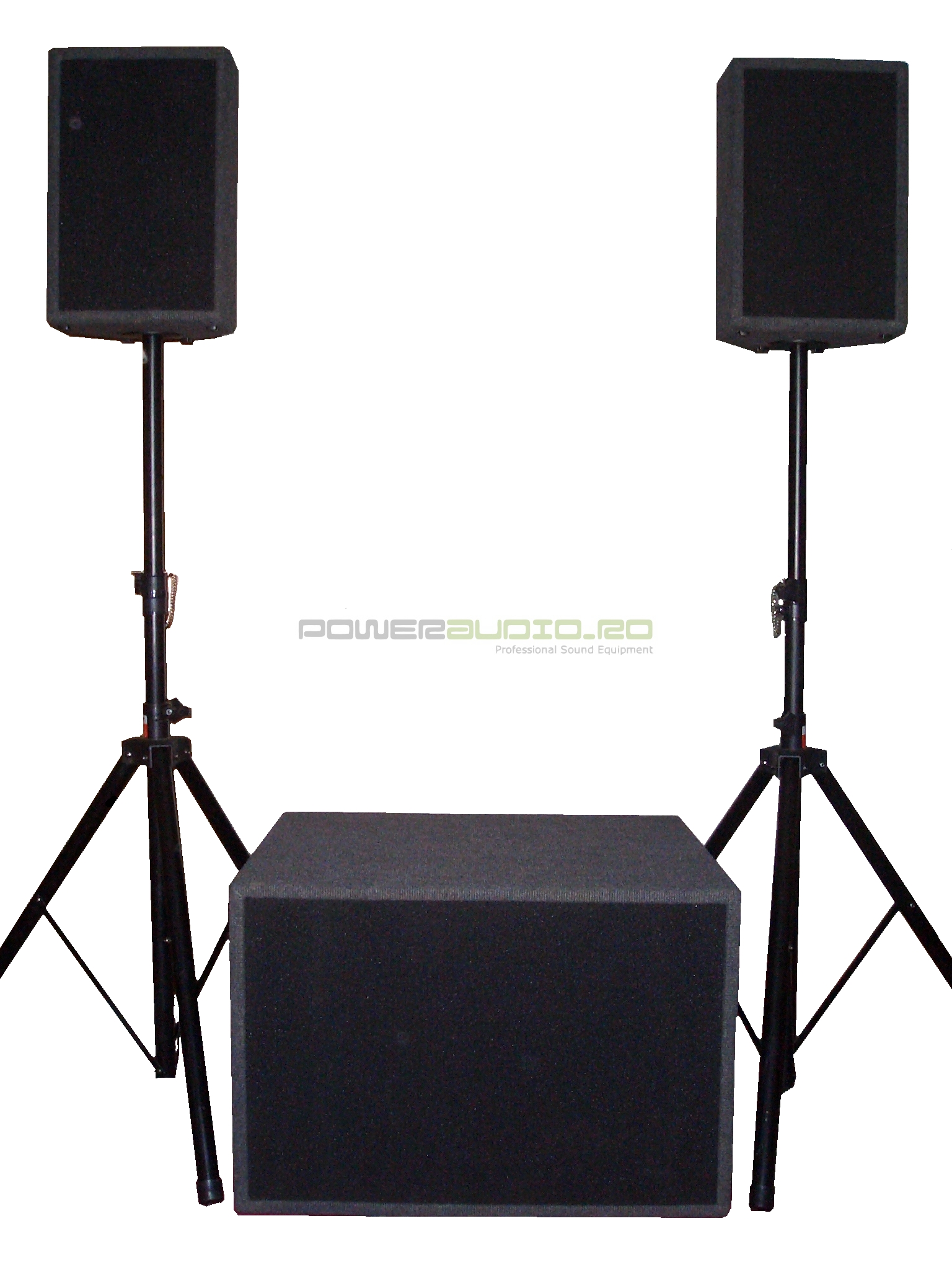

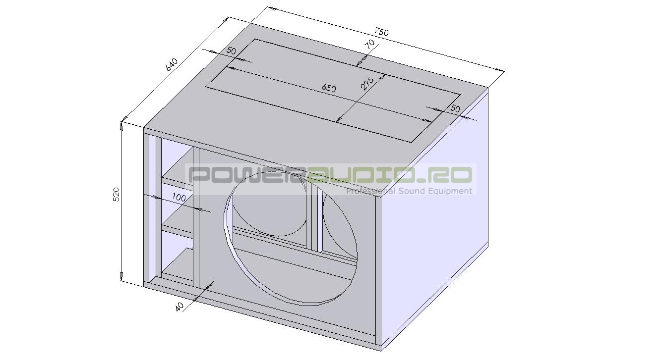

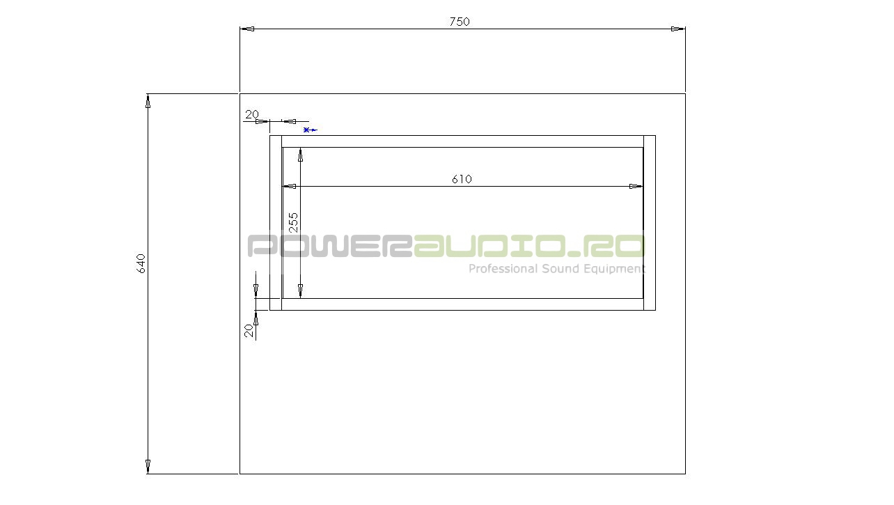

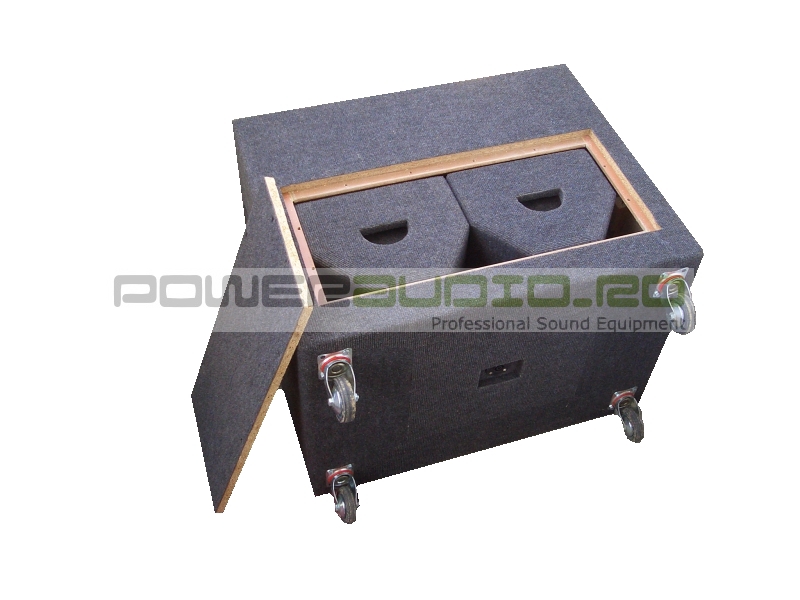

Material folosit 18 mm.
Difuzoarele folosite in proiect sunt FL18ELF in subwoofer si E10-200S+PHT408 in satelit.
Nota:satelitul a fost calculat cu puffere de 20 de mm inaltime.
Nota2:pe sipciile care fixeaza satelitii si pe cele care fixeaza capacul detasabil,pe laturile care au "contact" cu satelitii se va lipii mocheta.
Proiect original.jpg [ 890.13 KiB | Vizualizat de 56466 ori ]
Proiect original 2.jpg [ 178.33 KiB | Vizualizat de 56466 ori ]
Proiect original 3.jpg [ 191.25 KiB | Vizualizat de 56466 ori ]

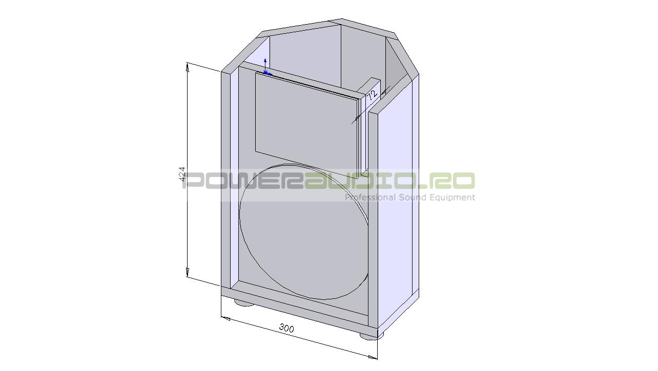

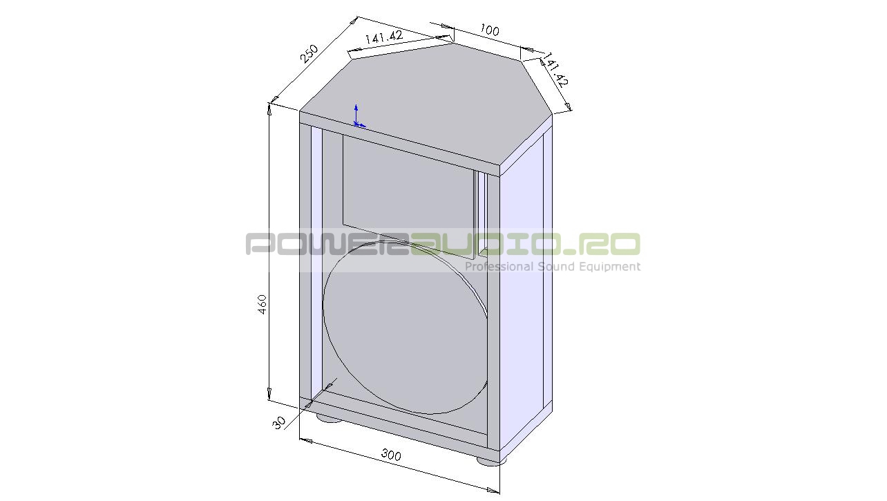

ansamblu satelit.jpg [ 112.11 KiB | Vizualizat de 56466 ori ]
vedere interior satelit.jpg [ 108.12 KiB | Vizualizat de 56466 ori ]
vedere frontala satelit.jpg [ 84.71 KiB | Vizualizat de 56466 ori ]
ansamblu.jpg [ 181.05 KiB | Vizualizat de 56466 ori ]
detalii interioare subwoofer.jpg [ 222.29 KiB | Vizualizat de 56466 ori ]
spatiu difuzor.jpg [ 201.7 KiB | Vizualizat de 56466 ori ]
vedere de sus-subwoofer.jpg [ 68.45 KiB | Vizualizat de 56466 ori ]
vedere frontala subwoofer.jpg [ 98.98 KiB | Vizualizat de 56466 ori ]

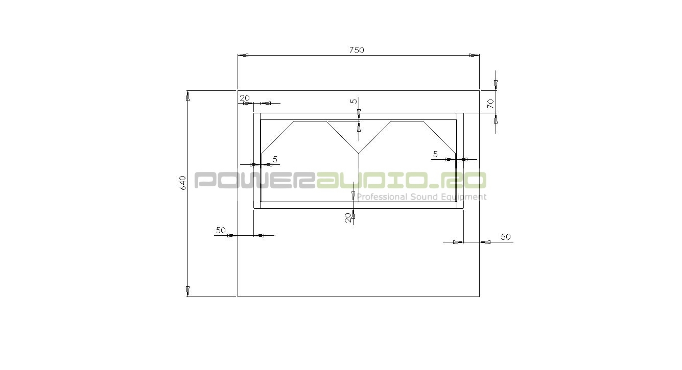

detaliu tolerante.jpg [ 73.11 KiB | Vizualizat de 56466 ori ]

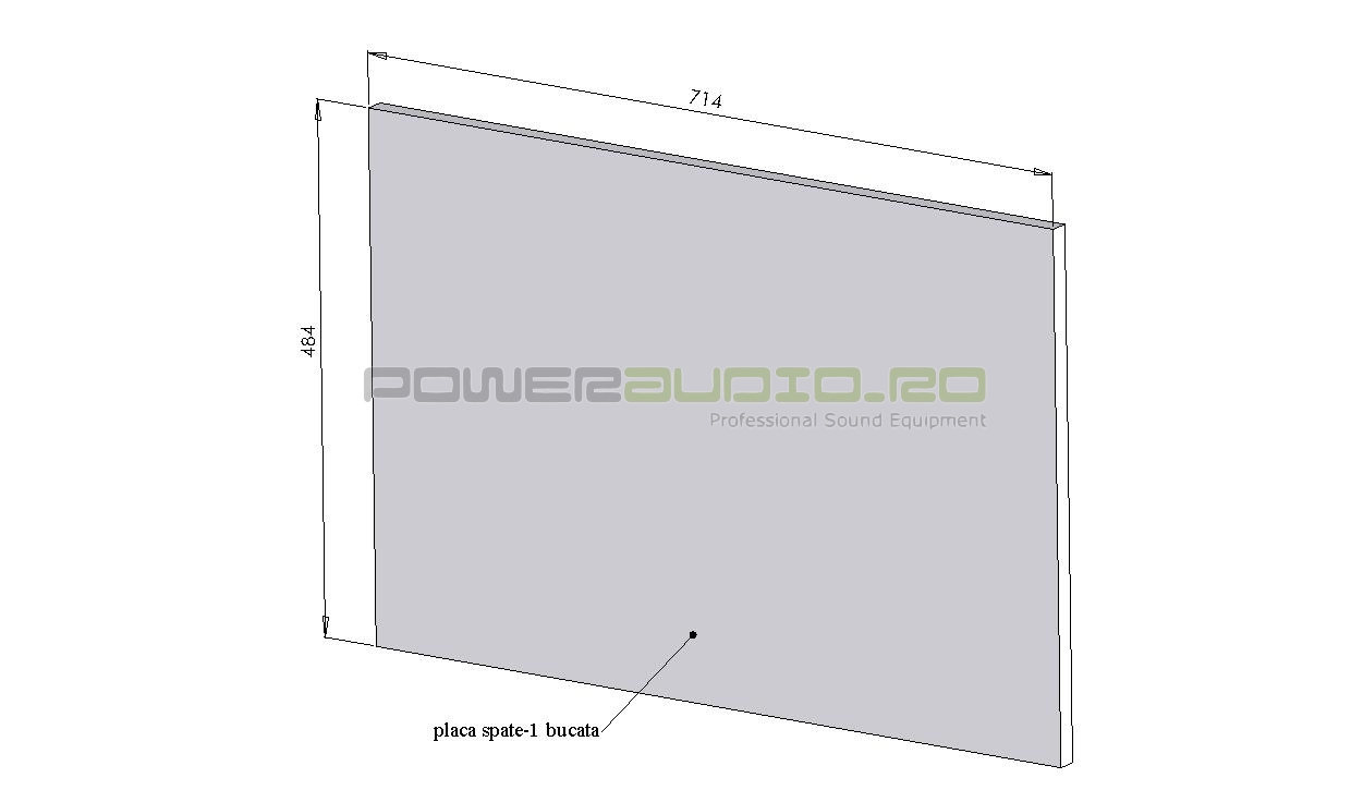

MesajScris: Mie Mar 23, 2011 8:52 pm

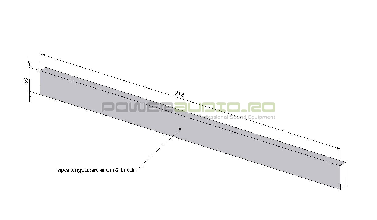

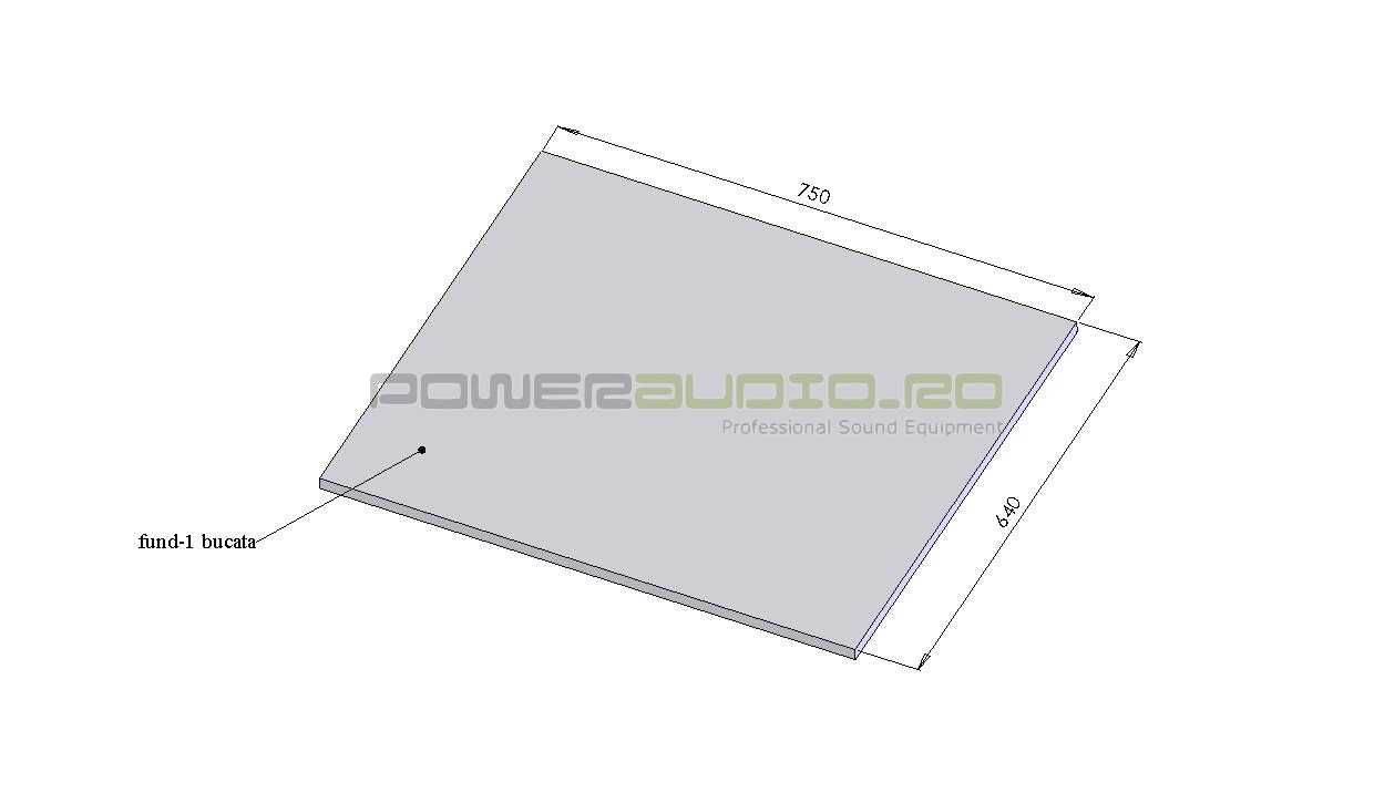

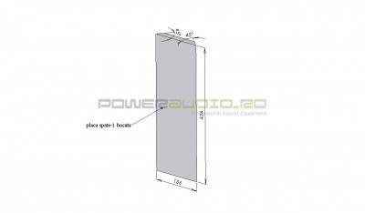

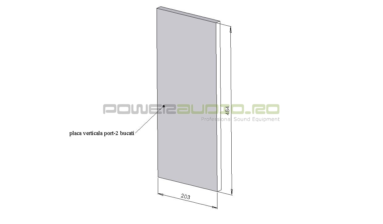

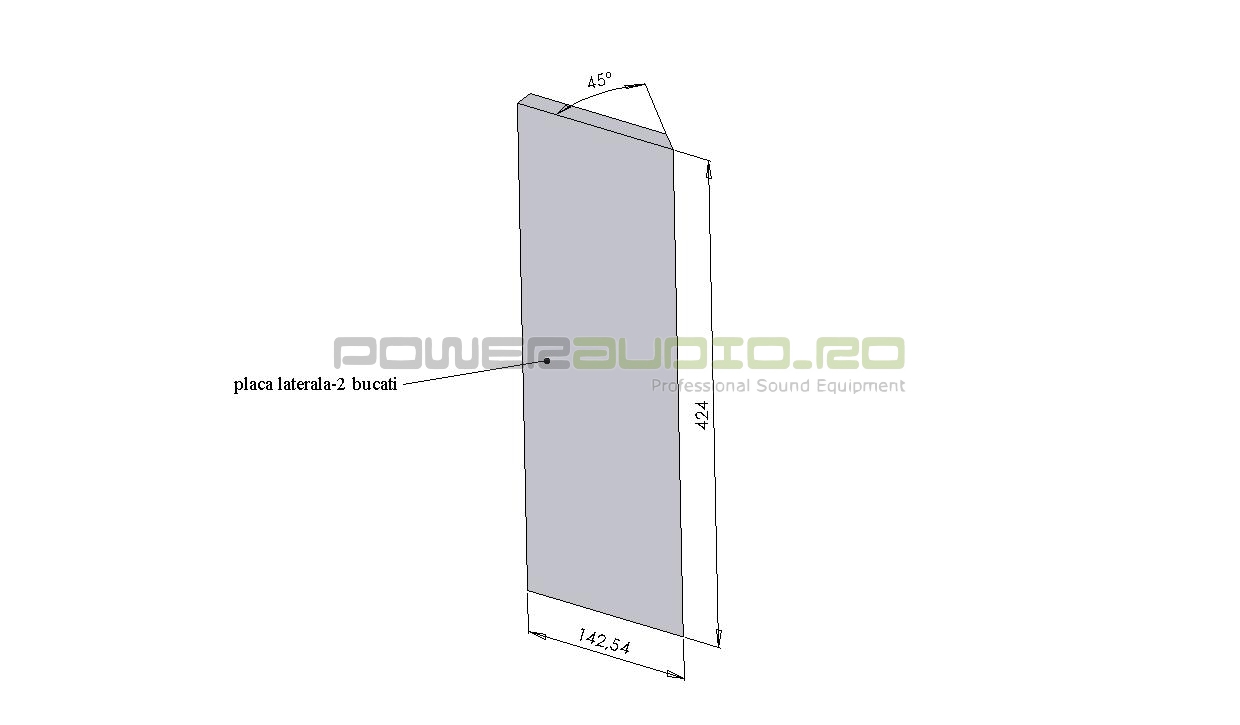

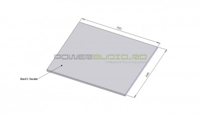

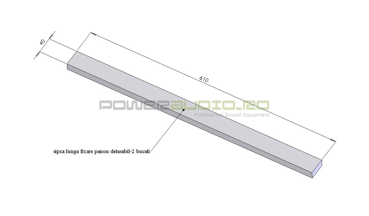

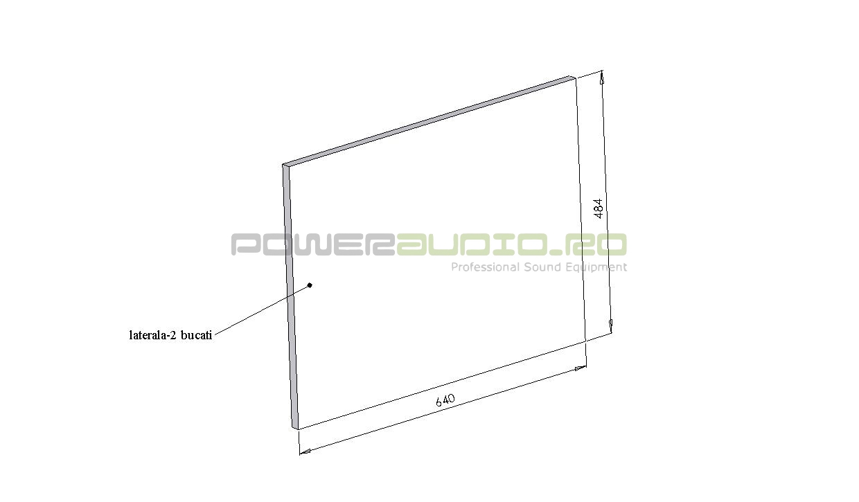

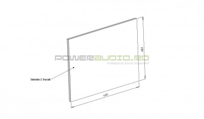

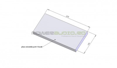

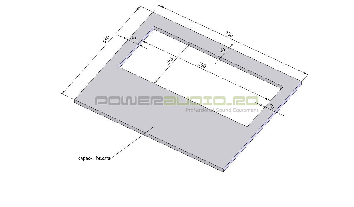

Cutlist:
SUBWOOFER

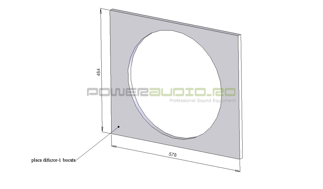

placa difuzor.jpg [ 93.39 KiB | Vizualizat de 55721 ori ]
capac.jpg [ 135.69 KiB | Vizualizat de 55721 ori ]
fund.jpg [ 85.12 KiB | Vizualizat de 55721 ori ]
laterala.jpg [ 69.96 KiB | Vizualizat de 55721 ori ]

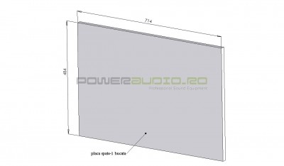

placa spate.jpg [ 76.7 KiB | Vizualizat de 55721 ori ]

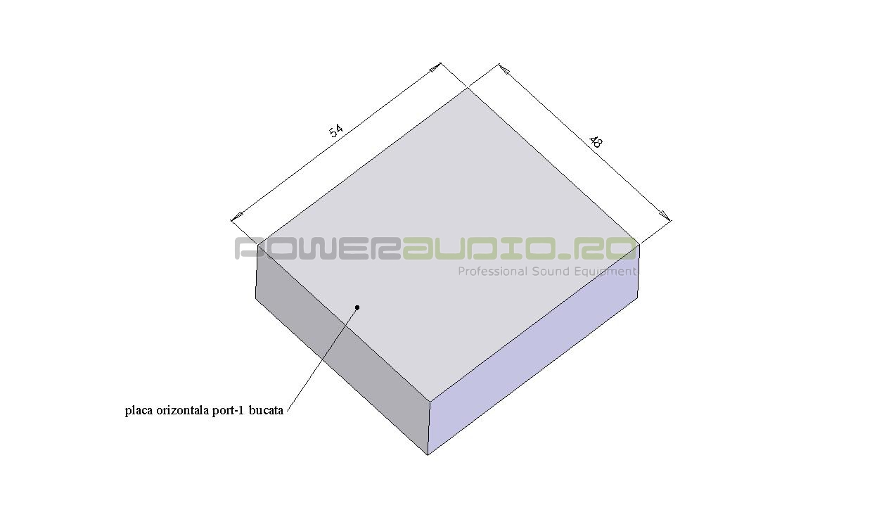

placa verticala port.jpg [ 59.12 KiB | Vizualizat de 55721 ori ]

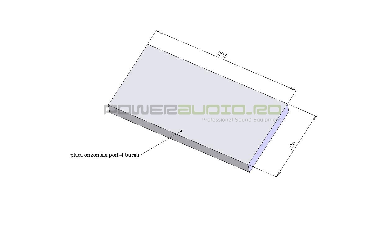

placa orizontala port.jpg [ 85.79 KiB | Vizualizat de 55721 ori ]

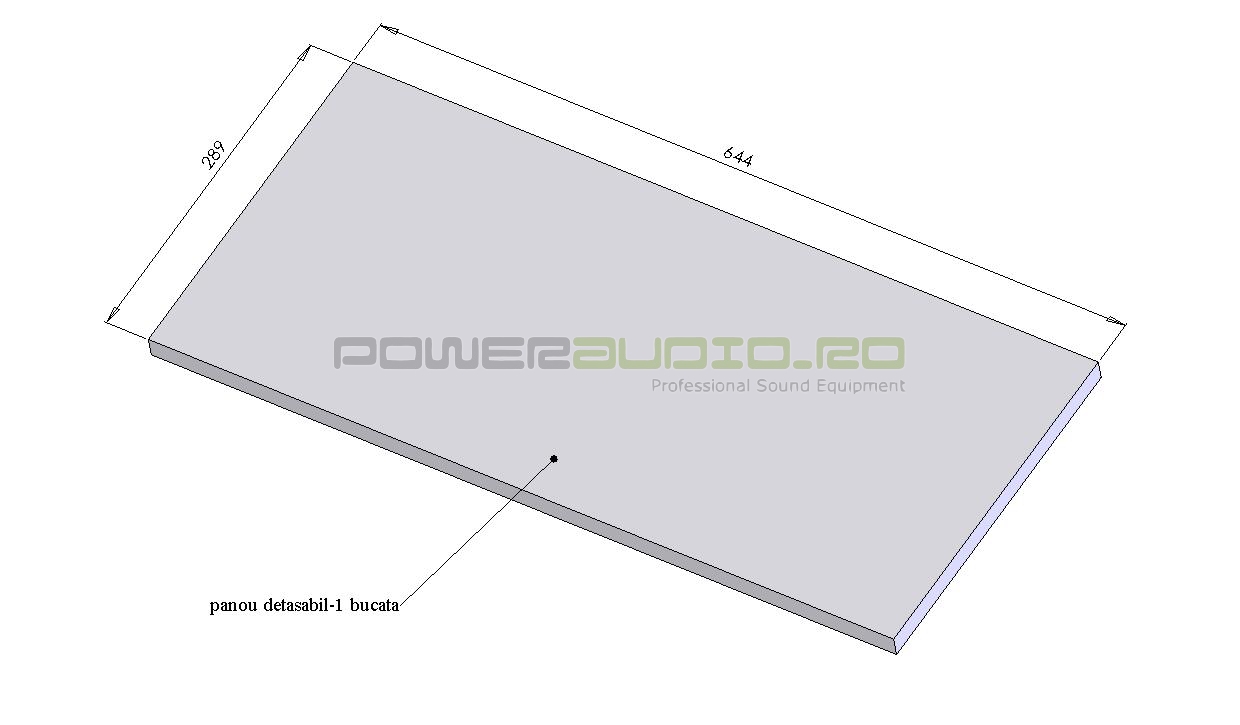

panou detasabil.jpg [ 108.24 KiB | Vizualizat de 55721 ori ]

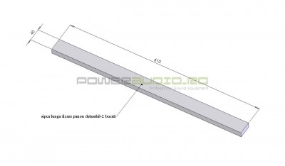

sipca lunga fixare panou detasabil.jpg [ 100.14 KiB | Vizualizat de 55721 ori ]

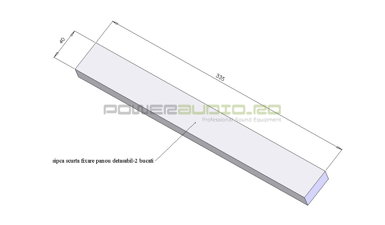

sipca scurta fixare panou detasabil.jpg [ 102.34 KiB | Vizualizat de 55721 ori ]

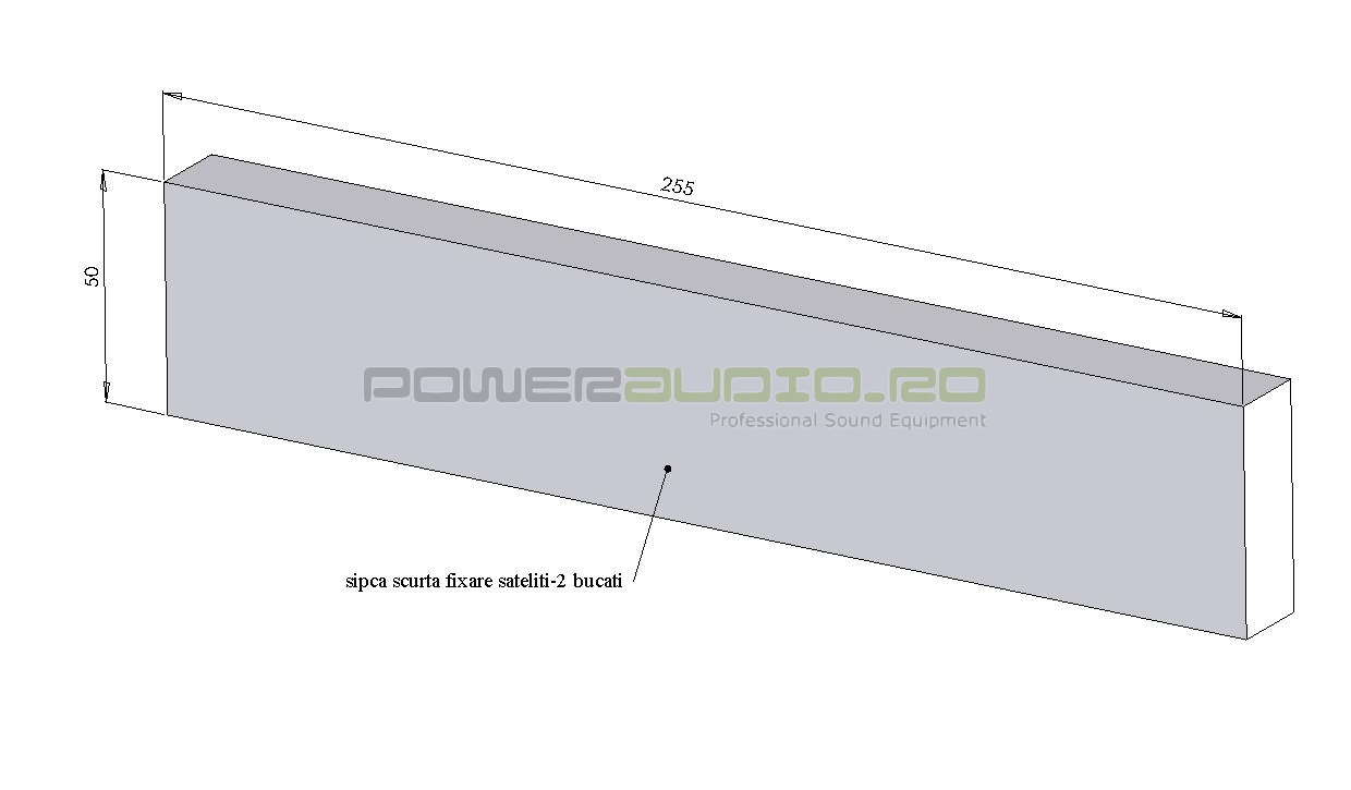

sipca lunga fixare sateliti.jpg [ 98.07 KiB | Vizualizat de 55721 ori ]
sipca scurta fixare sateliti.jpg [ 98.41 KiB | Vizualizat de 55721 ori ]

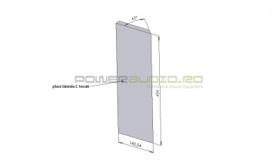

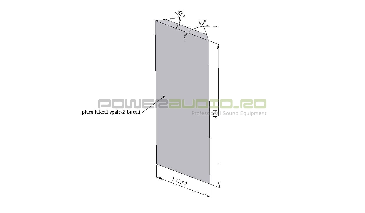

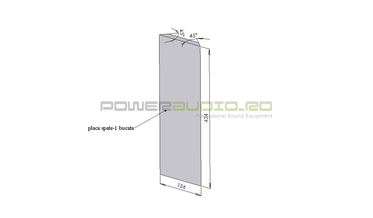

 Subiectul mesajului: Re: Proiect sistem 2.1-Expander
MesajScris: Mie Mar 23, 2011 8:54 pm

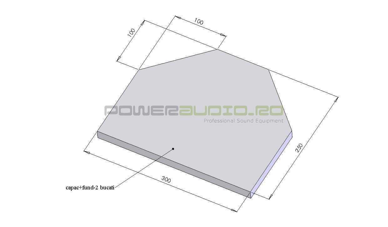

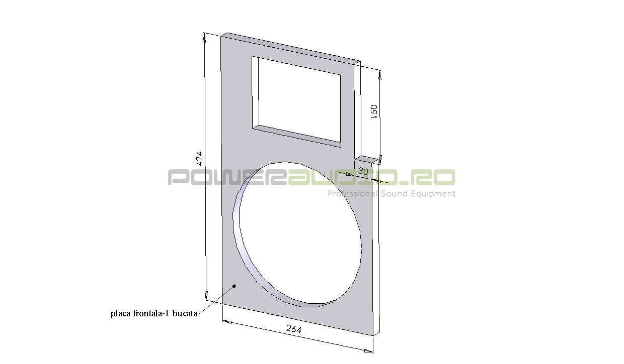

SATELIT
placa frontala.jpg [ 89.74 KiB | Vizualizat de 55719 ori ]
capac+fund.jpg [ 107.44 KiB | Vizualizat de 55719 ori ]
placa laterala.jpg [ 58.99 KiB | Vizualizat de 55719 ori ]
placa lateral spate.jpg [ 61.7 KiB | Vizualizat de 55719 ori ]
placa spate.jpg [ 55.96 KiB | Vizualizat de 55719 ori ]
placa verticala port.jpg [ 61.54 KiB | Vizualizat de 55719 ori ]
placa orizontala port.jpg [ 85.86 KiB | Vizualizat de 55719 ori ]
