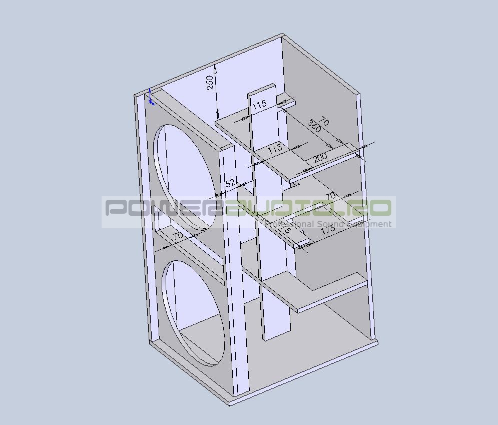

MesajScris: Mar Oct 05, 2010 11:37 pm

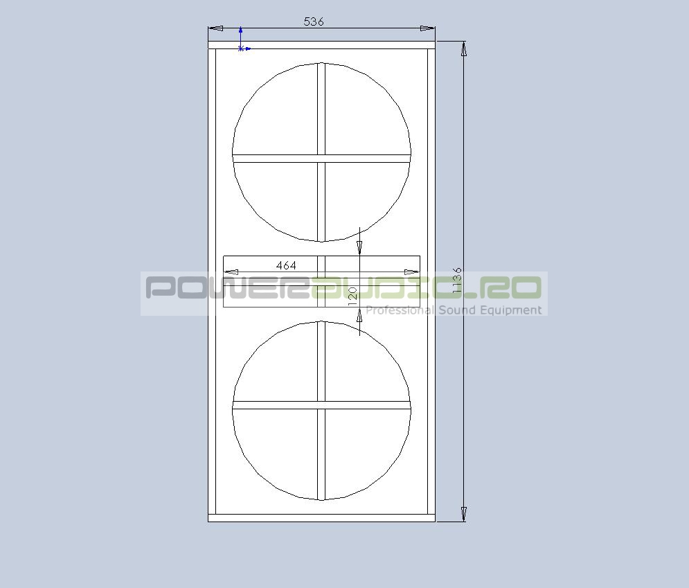

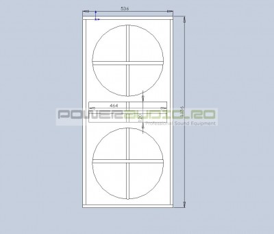

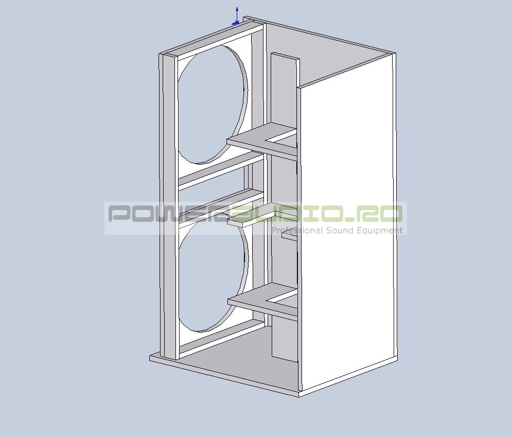

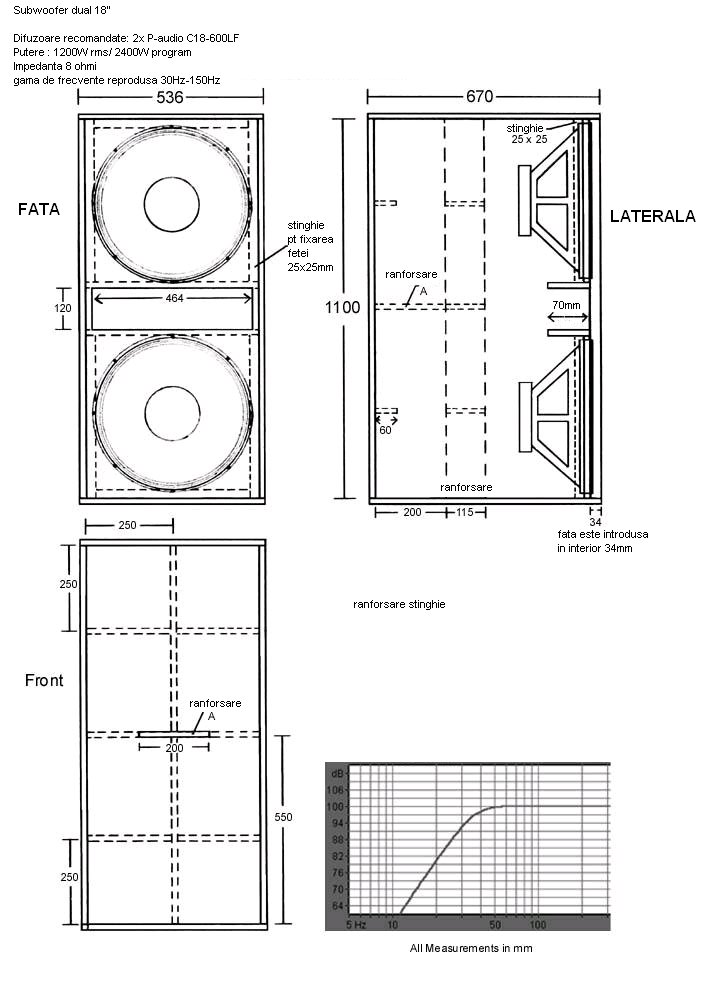

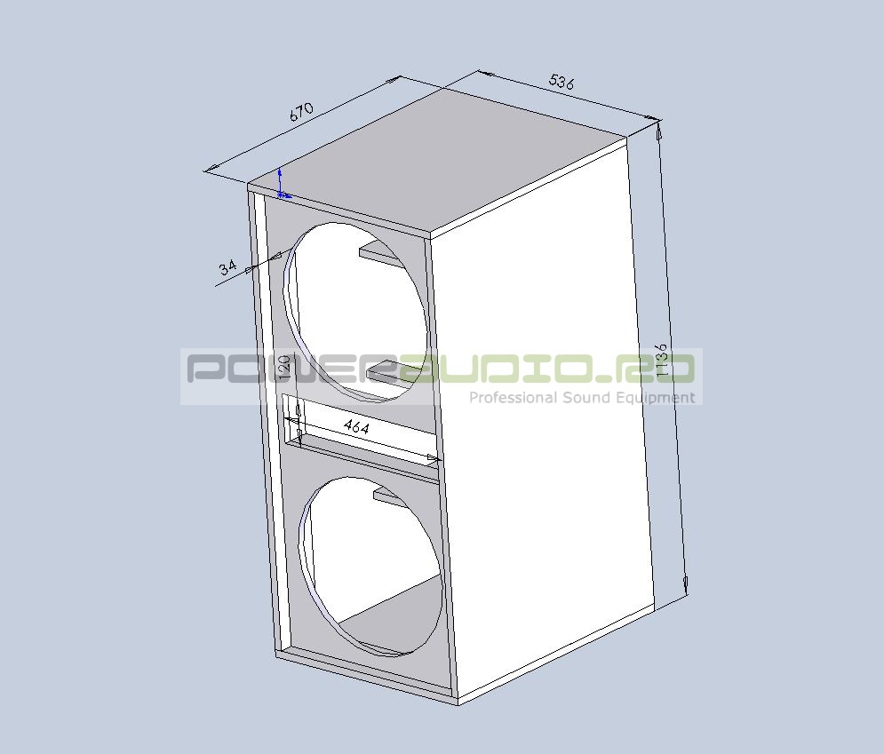

Material folosit 18 mm
1.jpg [ 85.65 KiB | Vizualizat de 56789 ori ]
Comentariu fişier: Ansamblu
2.jpg [ 131.64 KiB | Vizualizat de 56789 ori ]
3.jpg [ 188.95 KiB | Vizualizat de 56789 ori ]
Comentariu fişier: Detalii interioare-vedere 2
4.jpg [ 134.82 KiB | Vizualizat de 56789 ori ]
5.jpg [ 89.45 KiB | Vizualizat de 56789 ori ]

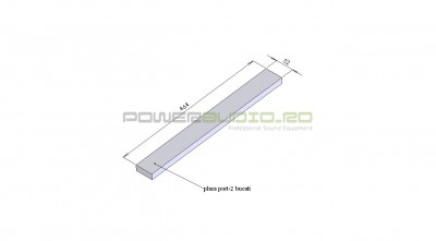

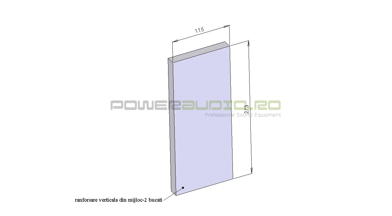

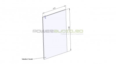

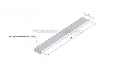

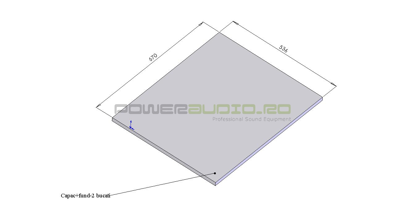

Cutlist:

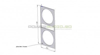

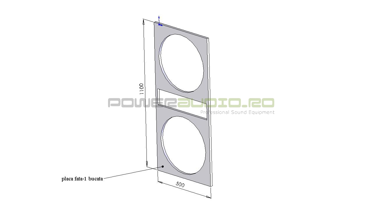

placa fata.jpg [ 83.78 KiB | Vizualizat de 56659 ori ]
capac+fund.jpg [ 92.22 KiB | Vizualizat de 56659 ori ]

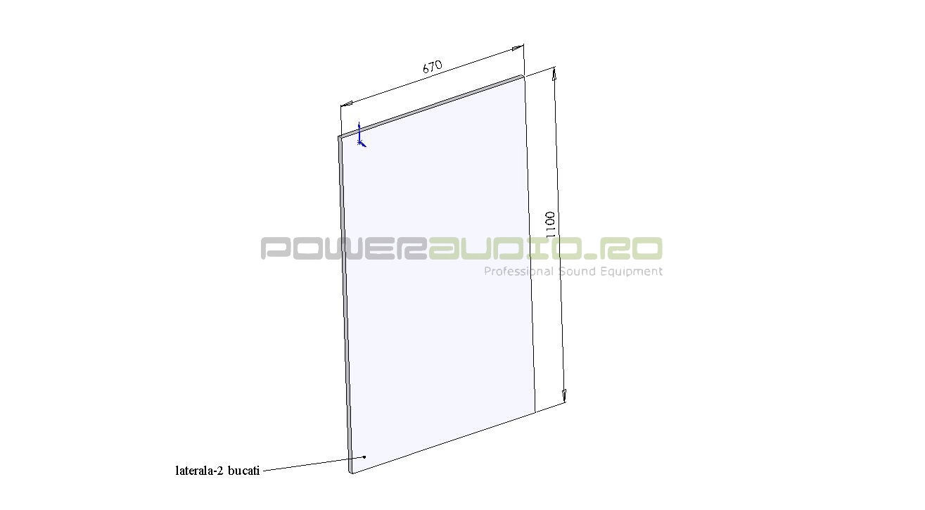

laterala.jpg [ 65.87 KiB | Vizualizat de 56659 ori ]

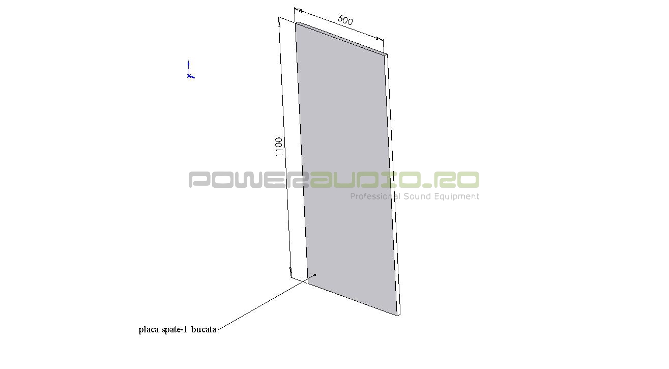

placa spate.jpg [ 63.49 KiB | Vizualizat de 56659 ori ]

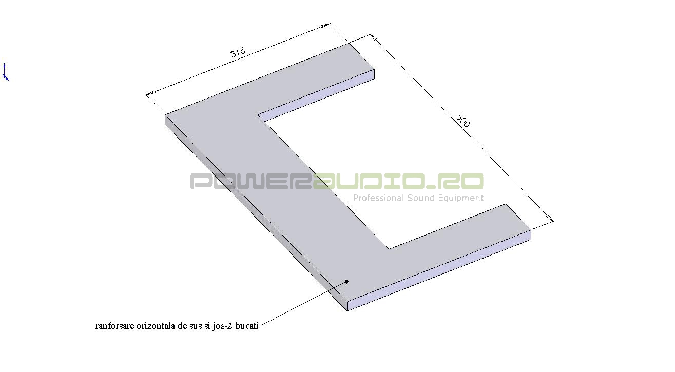

ranforsare orizontala de sus si jos.jpg [ 108.41 KiB | Vizualizat de 56659 ori ]

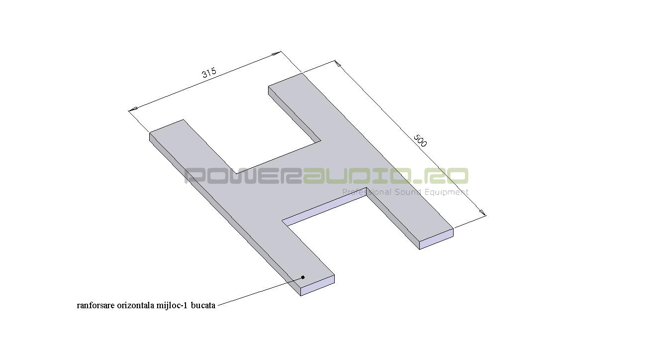

ranforsare orizontala mijloc.jpg [ 100.32 KiB | Vizualizat de 56659 ori ]

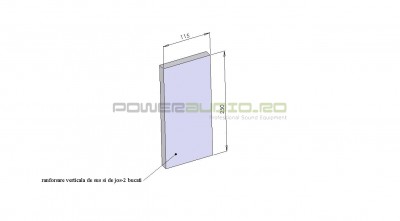

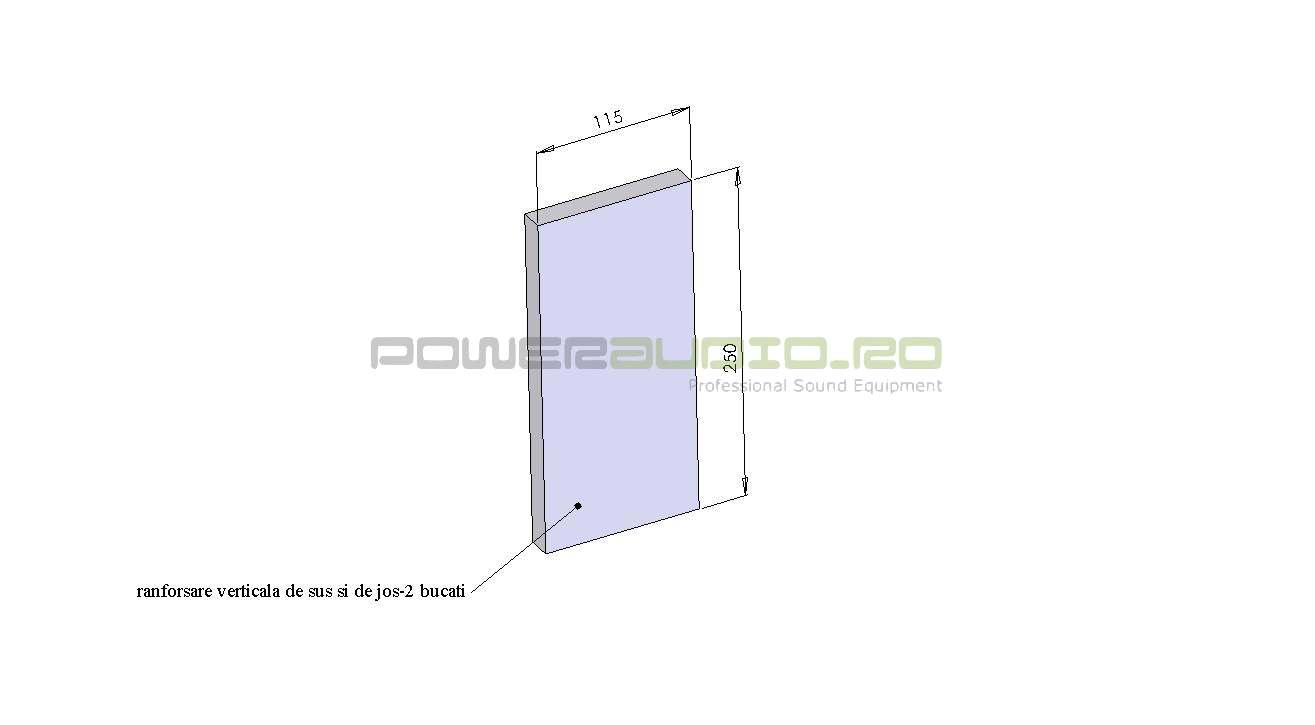

ranforsare verticala de sus si de jos.jpg [ 61.97 KiB | Vizualizat de 56659 ori ]
ranforsare verticala din mijloc.jpg [ 64.99 KiB | Vizualizat de 56659 ori ]

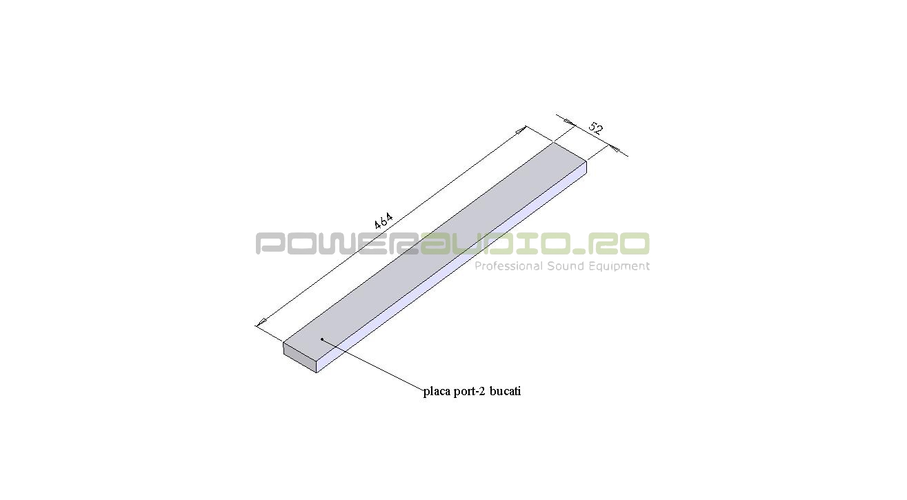

placa port.jpg [ 74.82 KiB | Vizualizat de 56659 ori ]

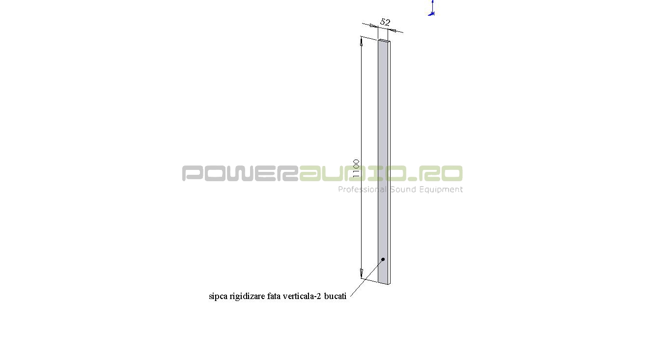

sipca rigidizare fata verticala.jpg [ 53.67 KiB | Vizualizat de 56659 ori ]

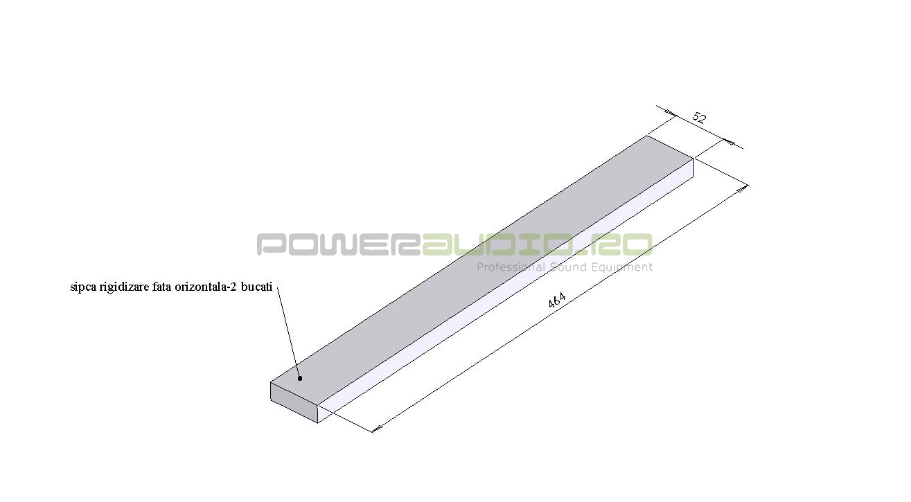

sipca rigidizare fata orizontala.jpg [ 88.61 KiB | Vizualizat de 56659 ori ]

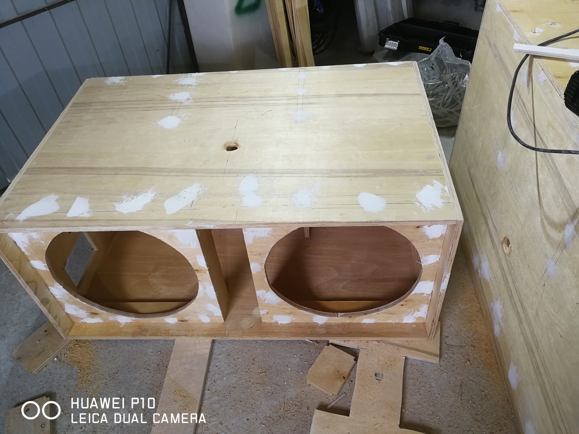

Buna ziua colegi, ma puteți ajuta cu o reacordare a incintei pentru a putea folosi doua Beyma 18g550 in loc de difuzoarele mentionate?, eventual ranforsare suplimentara daca e nevesara. Va mulțumesc mult.
 Subiectul mesajului: Re: Proiect subwoofer BR cu 2xP-audio C18-600LF
MesajScris: Vin Oct 25, 2019 7:25 am
Salut
acordajul il vei cobora putin
lungesti portul la 100mm
recomand sa adancesti incinta cu inca vreo 3 cm pt a putea face buza din fata mai mare cu 3 cm
G550 este masiv si are cursa mare . Marind buza te asiguri ca nu va lovi conul in grilaj la putere mare.

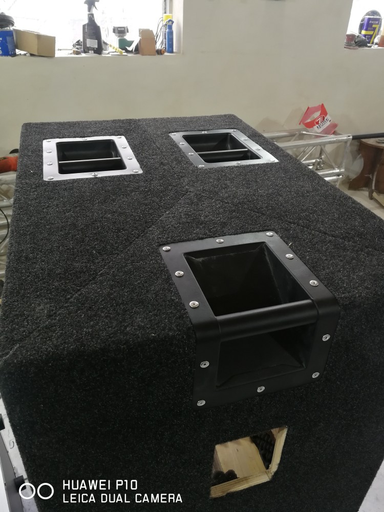

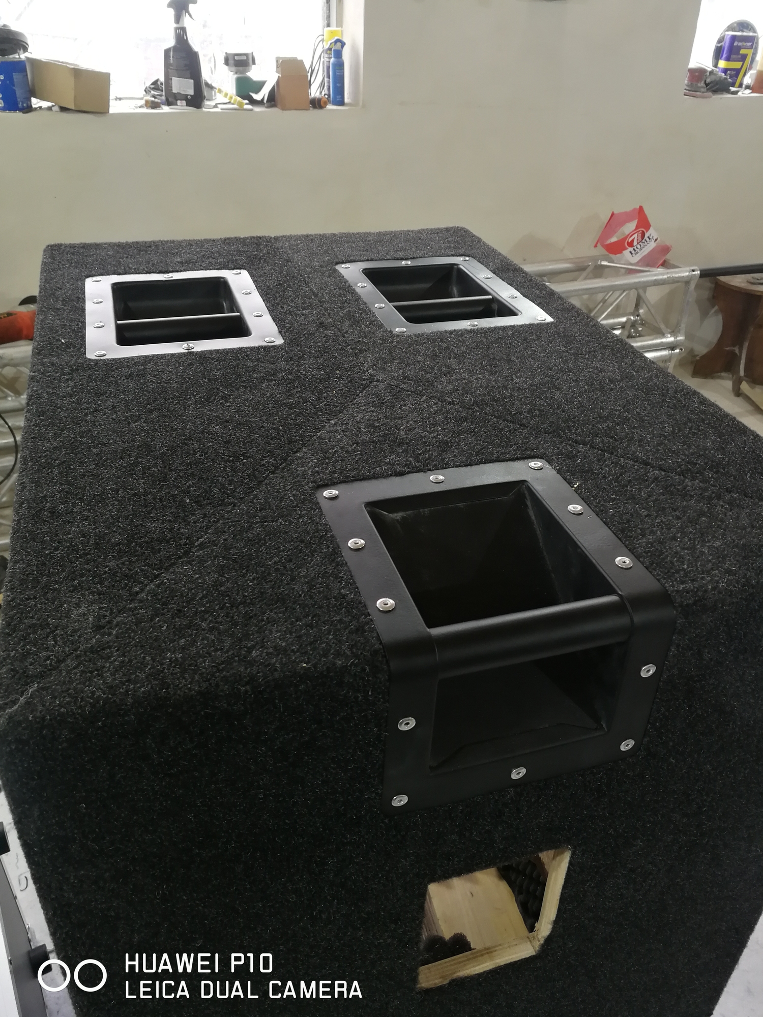

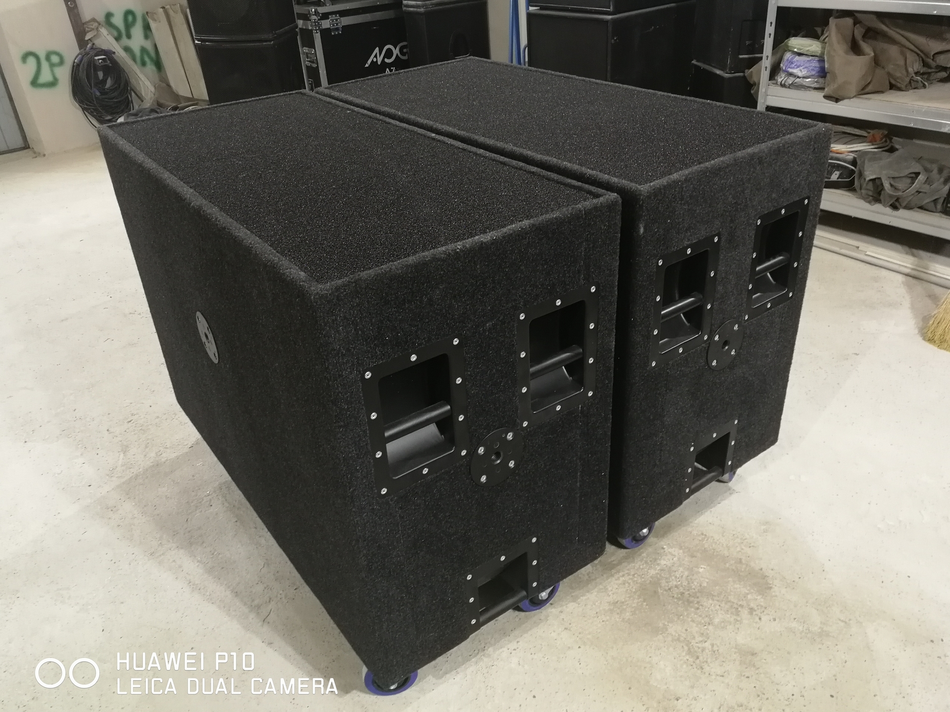

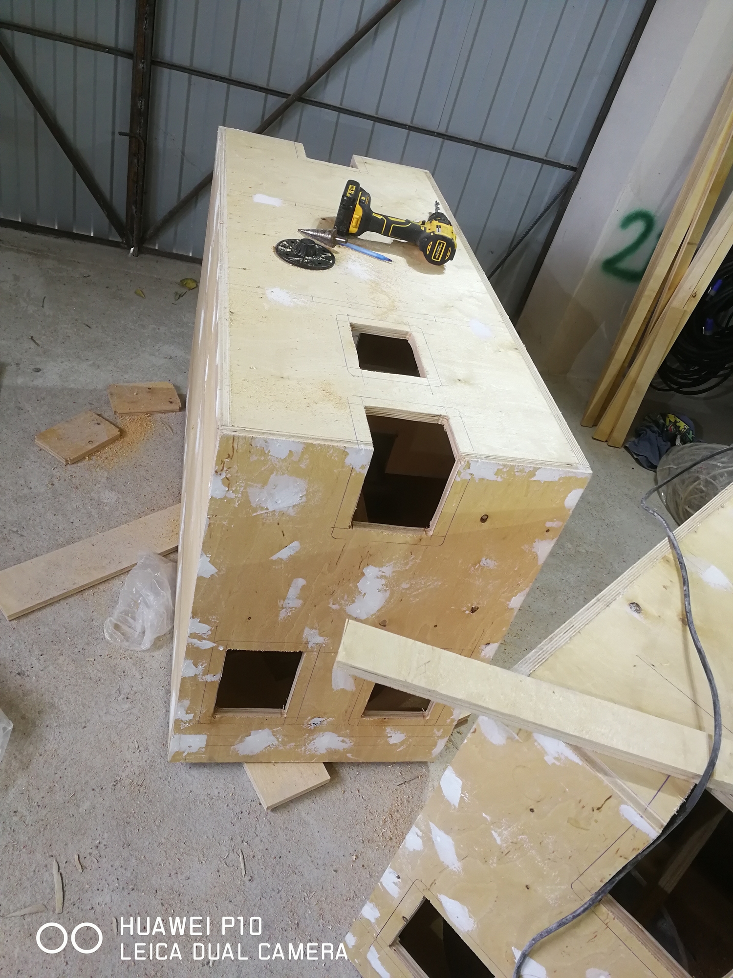

Dupa cum am promis revin cu poze, am amanat treaba pentru ca eram intr-o sesiune de teste,urmeaza sa finalizez procesarea
Webp.net-resizeimage.jpg [ 1.91 MiB | Vizualizat de 16171 ori ]
Webp.net-resizeimage-5.jpg [ 1.7 MiB | Vizualizat de 16171 ori ]
Webp.net-resizeimage-4.jpg [ 2.48 MiB | Vizualizat de 16171 ori ]
Webp.net-resizeimage-3.jpg [ 1.82 MiB | Vizualizat de 16171 ori ]
Webp.net-resizeimage-2.jpg [ 1.69 MiB | Vizualizat de 16171 ori ]
MesajScris: Mar Noi 26, 2019 4:52 pm
Mesaje: 250
Arata bine!
Cum suna?
MesajScris: Mie Noi 27, 2019 11:47 am
Membru din: Mie Oct 23, 2019 11:04 am
Mesaje: 11
Localitate: Zadareni
Suna bina bine in atelier, inca lucrez la procesare. am observat ca am nevoie de un boost in db pe la 60-80Hz, ca si panta sunt la -24db butterworth, vineri urmeaza sa merg la un evenement intr-o sala de cu o capacitate de 500pers si revin cu feedback. Multumesc lui Mircea pentru sfaturi si bineinteles poweraudio pentru componente. urmeaza sa se alaturie 2 topi 12" cu cu 2"
