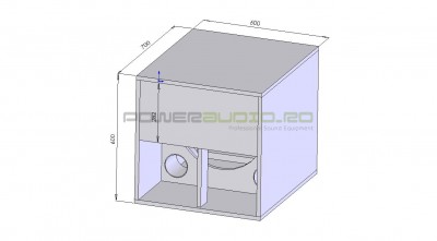

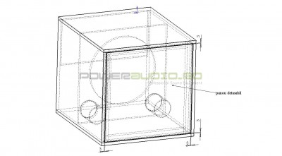

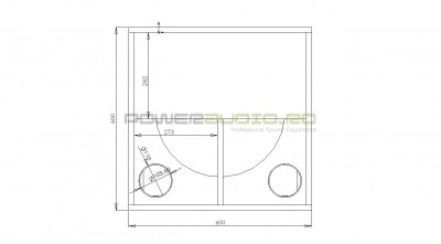

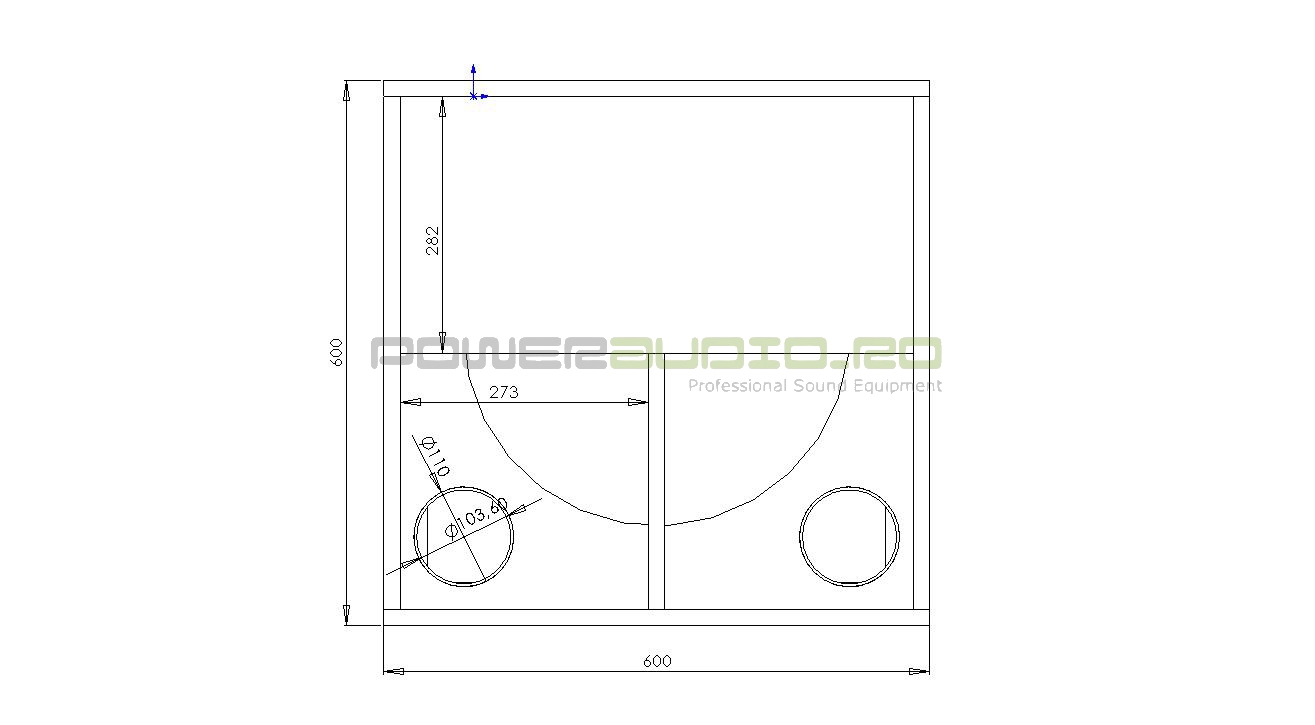

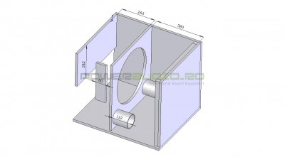

MesajScris: Sâm Noi 27, 2010 10:30 am
Material folosit 18 mm.
proiect original.jpg [ 127.88 KiB | Vizualizat de 45918 ori ]
ansamblu.jpg [ 114.73 KiB | Vizualizat de 45918 ori ]
detalii interioare.jpg [ 141.59 KiB | Vizualizat de 45918 ori ]
detaliu panou detasabil.jpg [ 264.1 KiB | Vizualizat de 45918 ori ]
vedere frontala.jpg [ 87.41 KiB | Vizualizat de 45918 ori ]

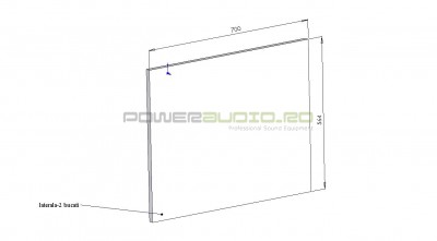

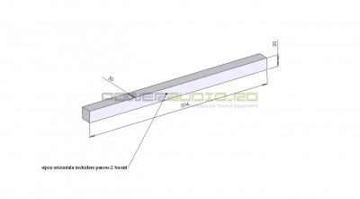

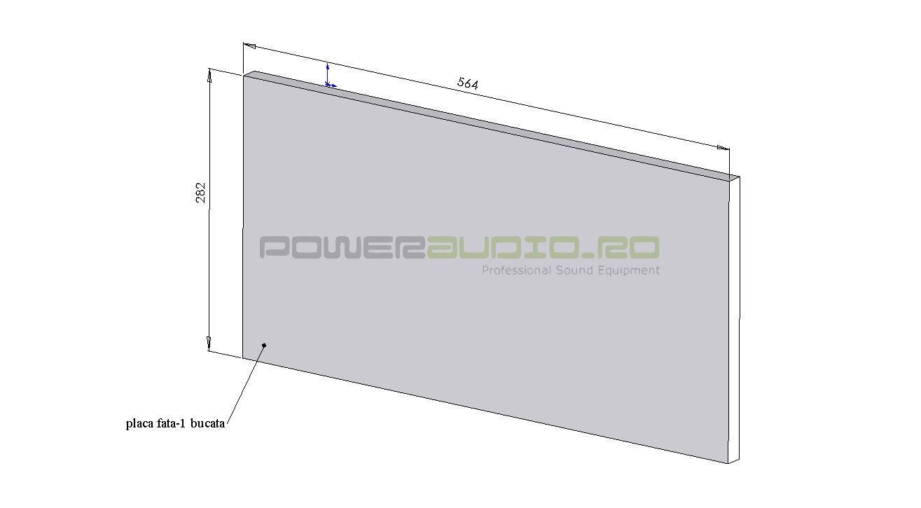

MesajScris: Lun Dec 13, 2010 4:41 am

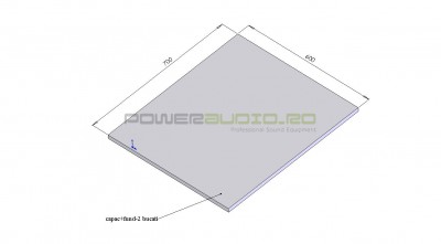

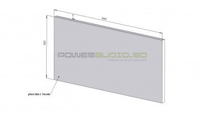

Material 18 mm.
Cutlist:

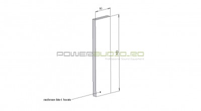

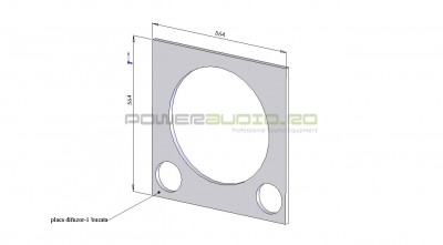

placa difuzor.jpg [ 93.62 KiB | Vizualizat de 45918 ori ]
placa fata.jpg [ 80.63 KiB | Vizualizat de 45918 ori ]
capac+fund.jpg [ 94.4 KiB | Vizualizat de 45918 ori ]
laterala.jpg [ 72.53 KiB | Vizualizat de 45918 ori ]
ranforsare fata.jpg [ 56.04 KiB | Vizualizat de 45918 ori ]

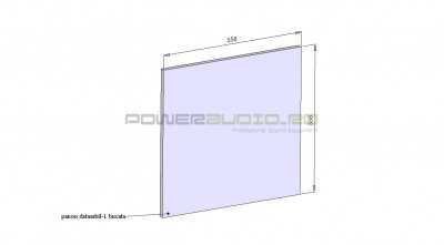

panou detasabil.jpg [ 68.06 KiB | Vizualizat de 45918 ori ]

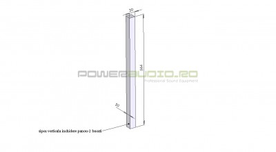

sipca verticala inchidere panou.jpg [ 58.14 KiB | Vizualizat de 45918 ori ]
sipca orizontala inchidere panou.jpg [ 85.13 KiB | Vizualizat de 45918 ori ]

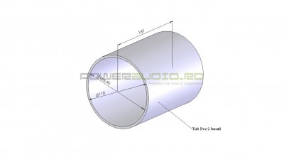

tub pvc.jpg [ 106.74 KiB | Vizualizat de 45918 ori ]

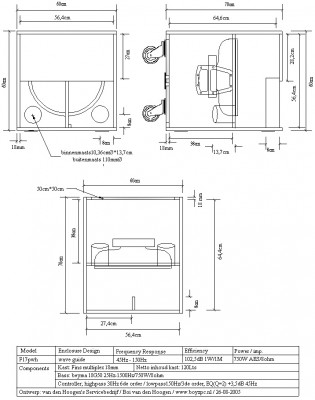

MesajScris: Mie Ian 26, 2011 12:55 am
Mesaje: 3829
Localitate: Zalau/Cluj Napoca
fratica tare ma tem ca nu e proiectu original..
uita aici :
 Subiectul mesajului: Re: Proiect planar wave horn 18 inch-F17
MesajScris: Mie Ian 26, 2011 12:05 pm
Mesaje: 3829
am lasat pozele la rezolutie mare sa se vada....
Mircea, Dan sau altii, ati auzit live unu de asta ? cum suna ?
Merita facut... ce avantaje prezinta fata de un br clasic ?
E un band pass acordat in serie...
