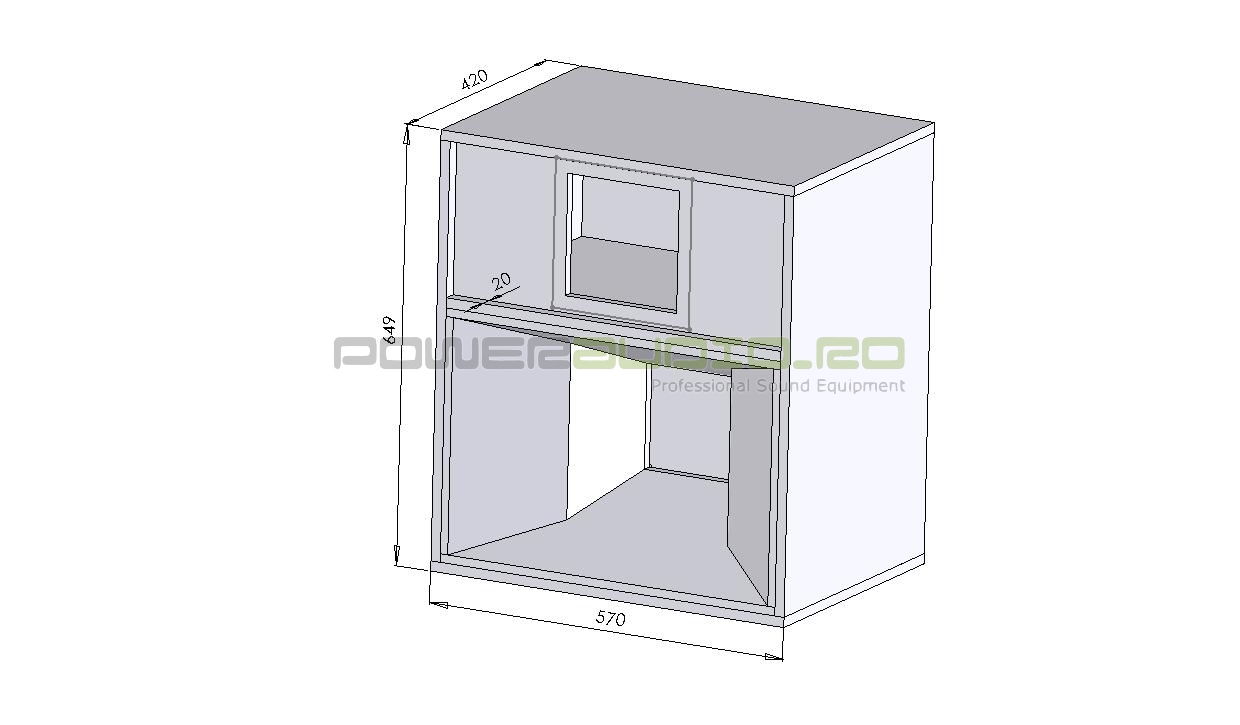

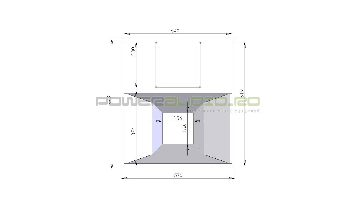

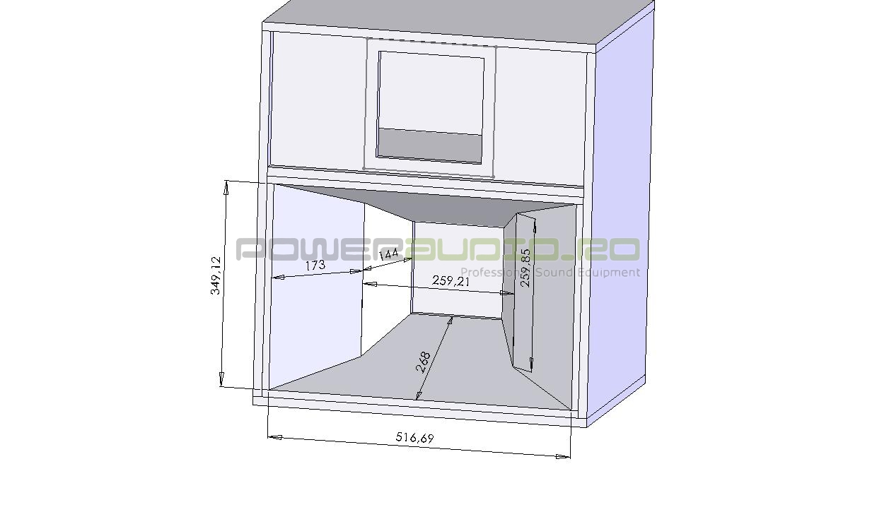

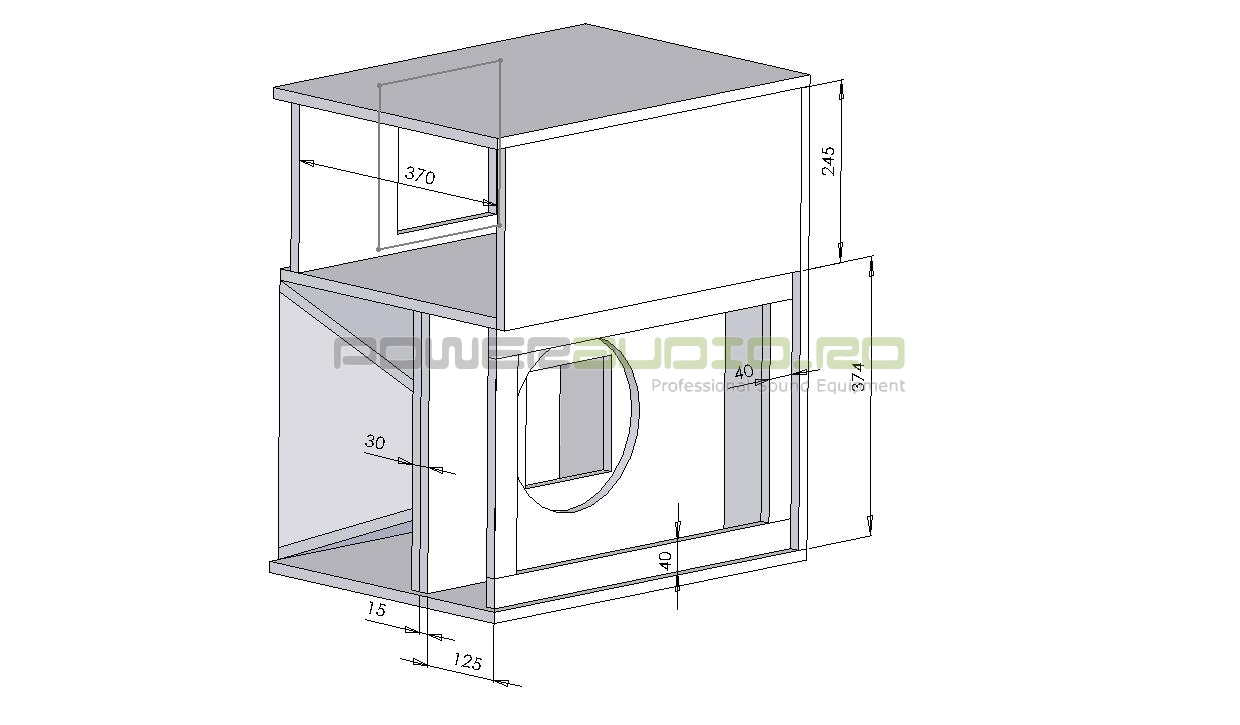

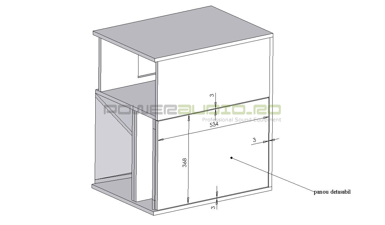

 Subiectul mesajului: Proiect satelit hornloaded 10 inch+1 inch+PH220
MesajScris: Joi Mar 31, 2011 9:40 pm
Material folosit 15 mm.
Proiect original.pdf [493.33 KiB]
Descărcat de 826 ori
ansamblu.jpg [ 116.83 KiB | Vizualizat de 5247 ori ]
vedere frontala.jpg [ 80.84 KiB | Vizualizat de 5247 ori ]
detalii horn medii.jpg [ 128.18 KiB | Vizualizat de 5247 ori ]
detalii interioare-vedere 1.jpg [ 146.09 KiB | Vizualizat de 5247 ori ]
detalii interioare-vedere 2.jpg [ 140.94 KiB | Vizualizat de 5247 ori ]
detaliu panou detasabil.jpg [ 120.88 KiB | Vizualizat de 5247 ori ]

uhuuu. Se poate cupla cu un 1" ? si cam ce SPL poate dezvolta ?
 Subiectul mesajului: Re: Proiect satelit hornloaded 10 inch+1 inch+PH220
MesajScris: Vin Apr 01, 2011 1:06 pm
Nu am decat datele din pdf despre proiect,dar cred ca se poate calcula cu hornresp.
