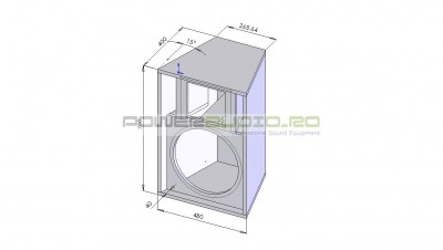

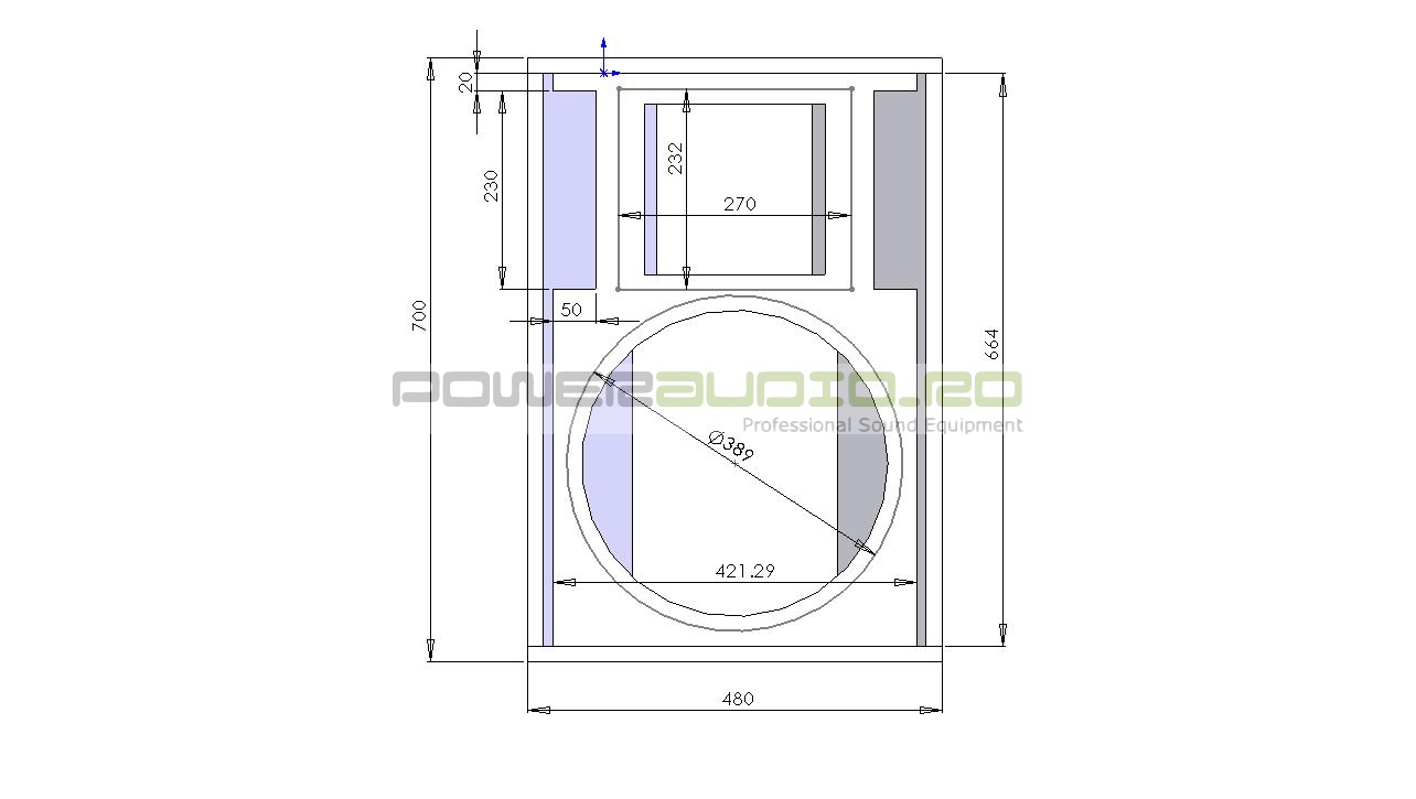

 Subiectul mesajului: Proiect fullrange/satelit compact WN15R+WND72+PH2723
MesajScris: Joi Noi 11, 2010 6:45 am

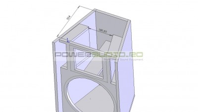

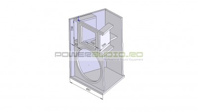

Material folosit 18 mm.
ansamblu.jpg [ 112.99 KiB | Vizualizat de 22648 ori ]
detalii interioare.jpg [ 122.92 KiB | Vizualizat de 22648 ori ]
distanta dintre porturi.jpg [ 148.72 KiB | Vizualizat de 22648 ori ]
vedere frontala.jpg [ 109.78 KiB | Vizualizat de 22648 ori ]

Cati litri are incinta asta? Acordajul la cat este facut cu dimensiunile din proiect? Ar merge folosita cu hp15w pe post de fullrange?
Dj Fritz
www.prosound.events.ro
 Subiectul mesajului: Re: Proiect fullrange/satelit compact WN15R+WND72+PH2723
MesajScris: Joi Noi 11, 2010 9:05 pm
are 70 litri cu acordaj la 65Hz
este pentru WN15R si driver de 2" ca si satelit
pentru HP-15W sunt alte proiecte postate in aceasta sectiune

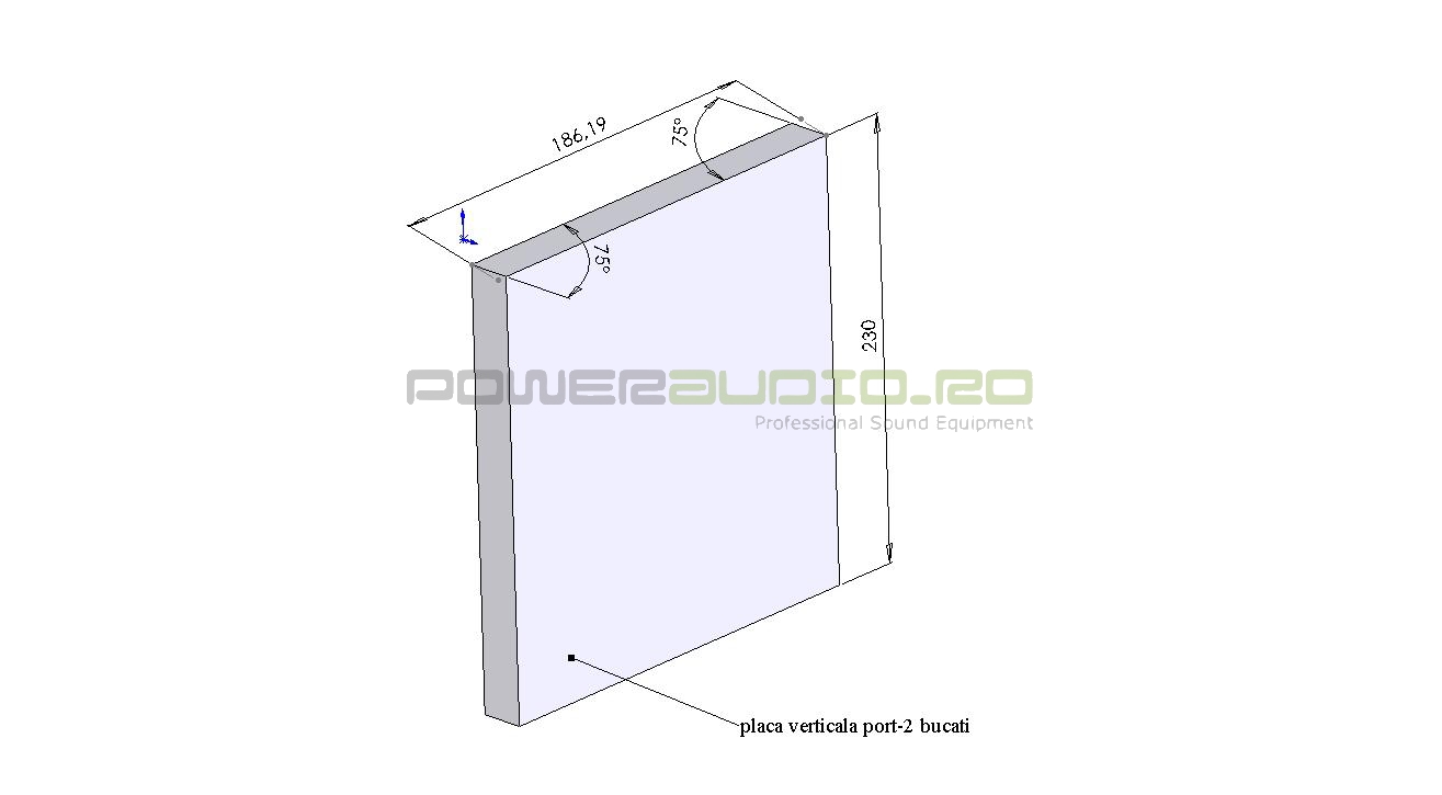

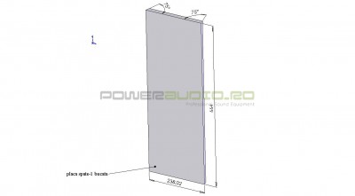

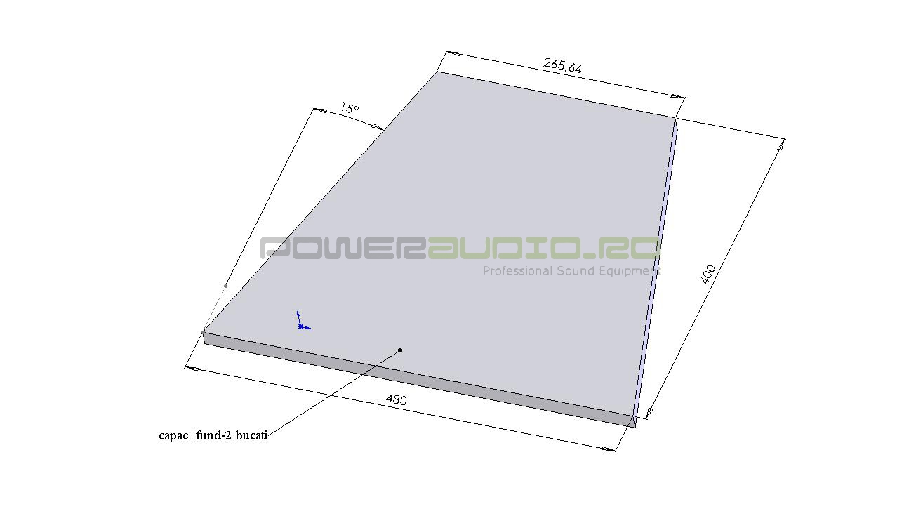

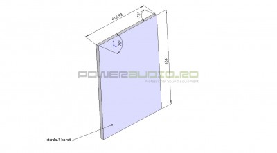

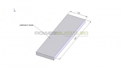

MesajScris: Sâm Dec 18, 2010 10:32 pm

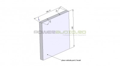

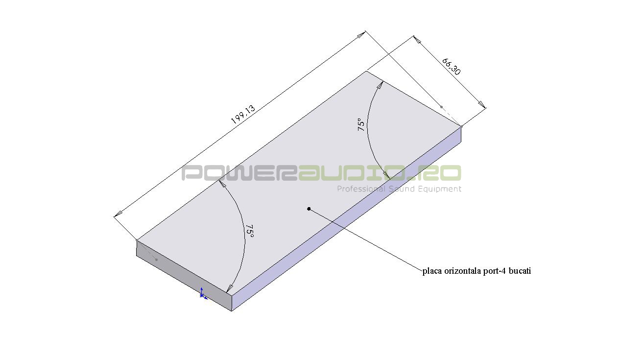

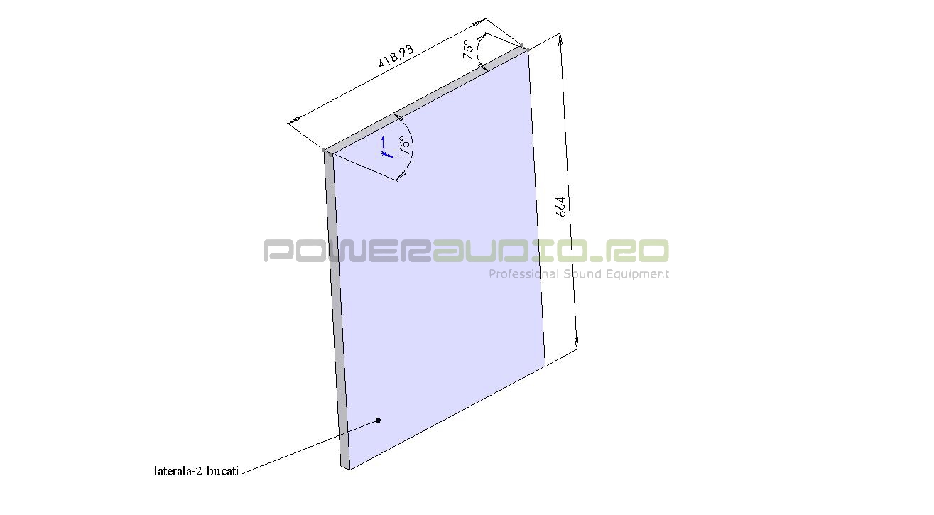

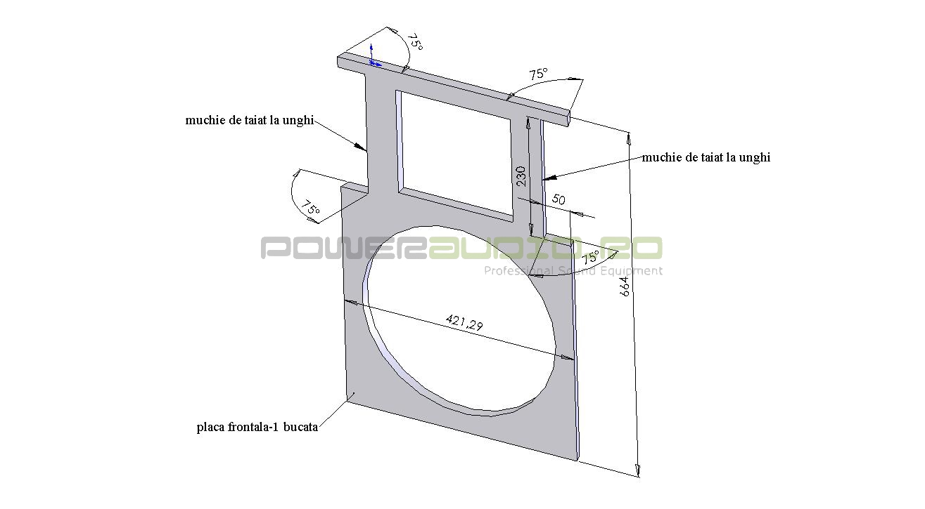

Material 18 mm.
Cutlist:
placa frontala.jpg [ 123.21 KiB | Vizualizat de 22486 ori ]
capac+fund.jpg [ 105.05 KiB | Vizualizat de 22486 ori ]
laterala.jpg [ 81.73 KiB | Vizualizat de 22486 ori ]
placa spate.jpg [ 67.8 KiB | Vizualizat de 22486 ori ]
placa verticala port.jpg [ 81.29 KiB | Vizualizat de 22486 ori ]
placa orizontala port.jpg [ 107.65 KiB | Vizualizat de 22486 ori ]
ranforsare.jpg [ 85.07 KiB | Vizualizat de 22486 ori ]
