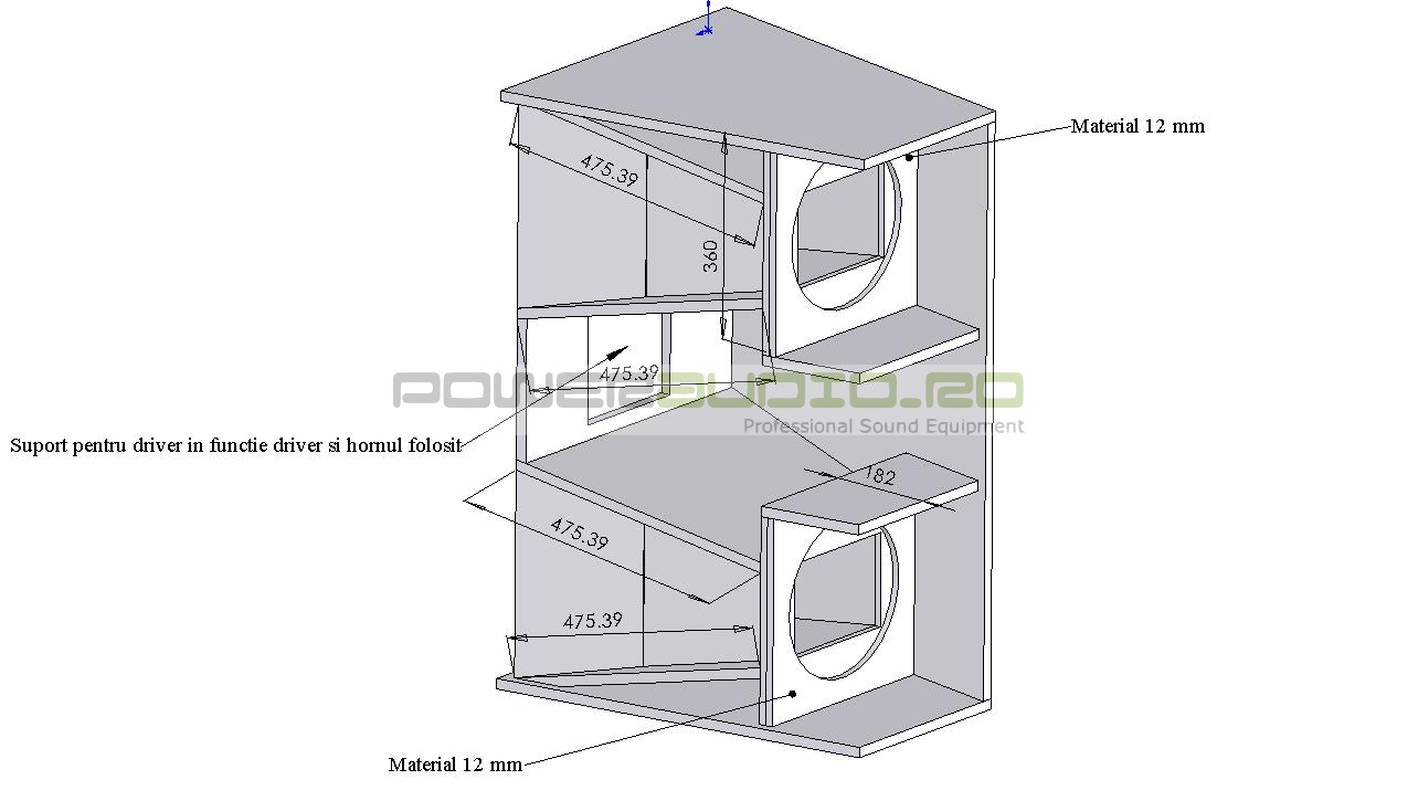

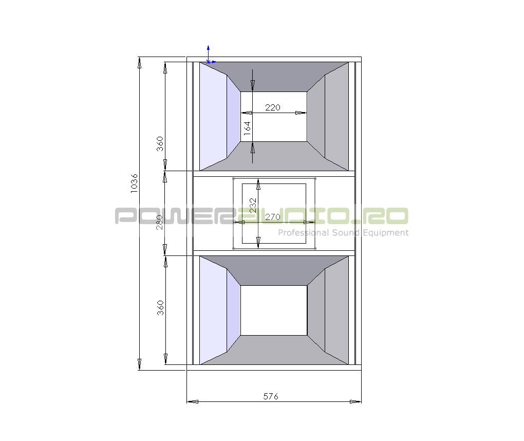

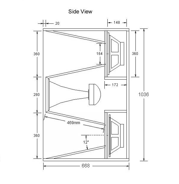

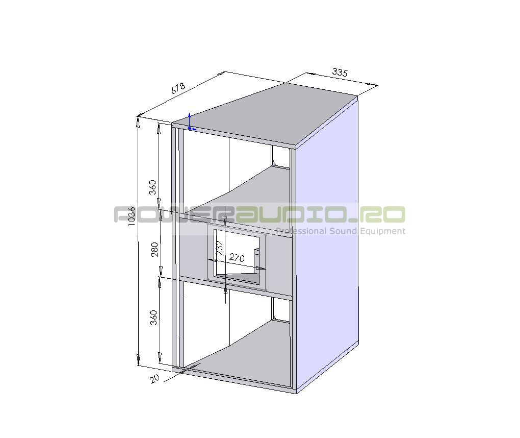

 Subiectul mesajului: Proiect satelit hornloaded dual 12inch+2inch+PH2723 -MT122
MesajScris: Mar Noi 16, 2010 10:03 pm
Material folosit 18 inch+12 inch
Nota:am marit cu 10 mm in adancime back chamberul pentru a putea folosi si SN12MBII
proiect original 1.jpg [ 107.06 KiB | Vizualizat de 37667 ori ]

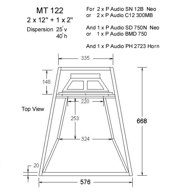

proiect original 2.jpg [ 88.28 KiB | Vizualizat de 37667 ori ]

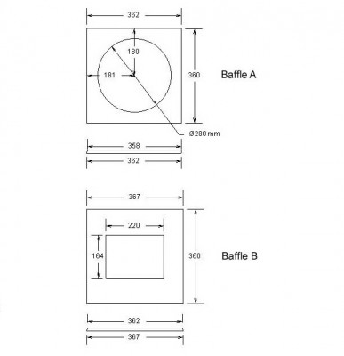

proiect original 3.jpg [ 61.1 KiB | Vizualizat de 37667 ori ]

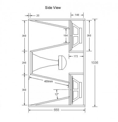

ansamblu.jpg [ 115.22 KiB | Vizualizat de 37667 ori ]

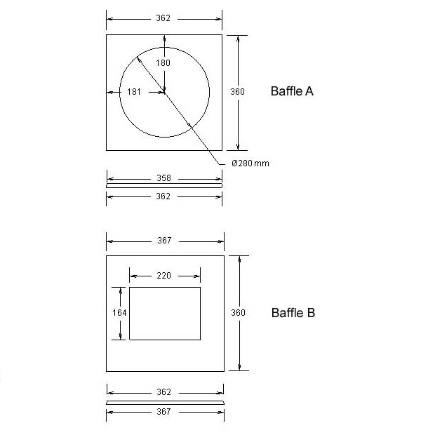

detalii interioare.jpg [ 138.95 KiB | Vizualizat de 37667 ori ]
detalii interioare 2.jpg [ 172.54 KiB | Vizualizat de 37667 ori ]

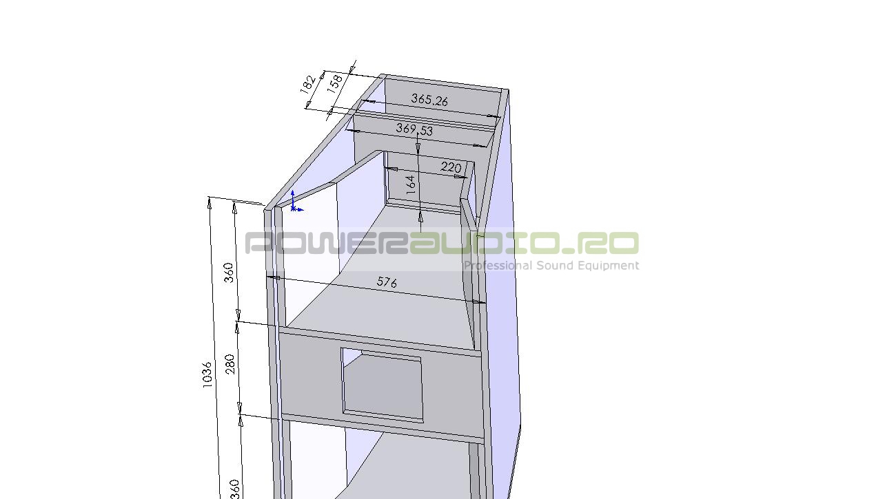

vedere frontala.jpg [ 95.73 KiB | Vizualizat de 37667 ori ]

Salutare. Intre MT122 si SMT212, care ar fii diferenta majora?
SMT
Pros
- constructie mai usoara
- excluderea panoului de acces
Cons
- nu pare sa aiba dispersie verticala
Cat de bine ar merge unul din cele doua peste un LSW218 (planarul ala monstru) pus in picioare vertical? (din calcule, in ambele proiecte, wooferul este fix la nivelul urechii)
 Subiectul mesajului: Re: Proiect satelit hornloaded dual 12inch+2inch+PH2723 -MT1
MesajScris: Mie Mai 15, 2019 7:45 am
Mesaje: 19933
Smt este un waveguide , pe cand mt este un horn adevarat.
Eficienta e mai mare la MT dar e si mai greu de construit si mai pretentios cu difuzoarele.
Peste acel sub recomand smt pt ca altfel mai ai nevoie de inca o cale de kickbass.
