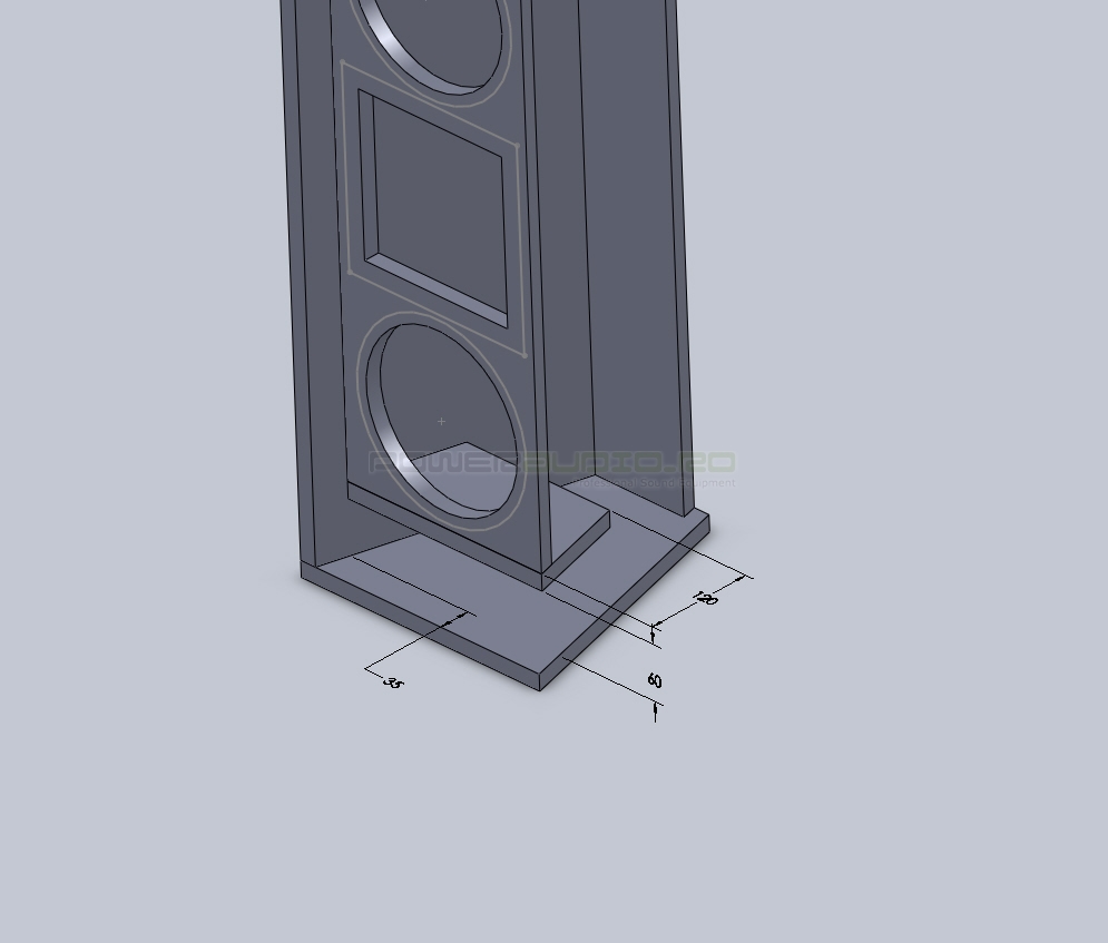

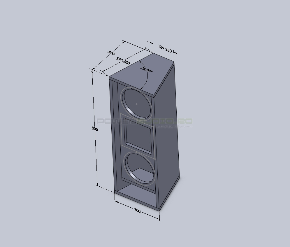

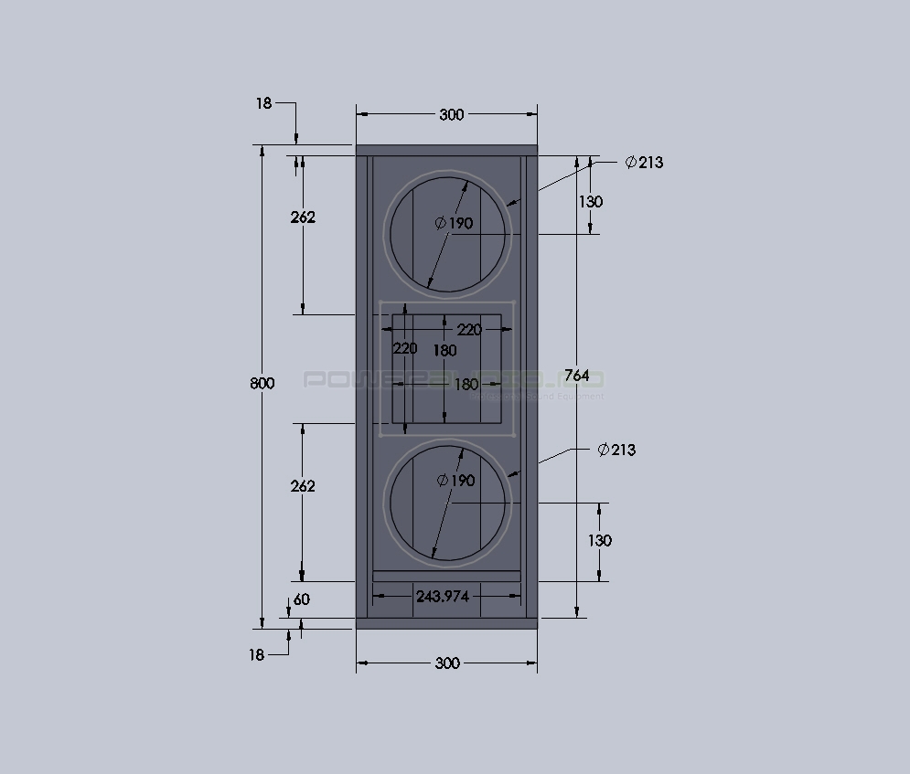

Material folosit 18 mm.
Vector 8 inch-ansamblu.jpg [ 93.39 KiB | Vizualizat de 13018 ori ]
Vector 8 inch-vedere frontala.jpg [ 103.88 KiB | Vizualizat de 13018 ori ]
Vector 8 inch-detalii interioare.jpg [ 107.15 KiB | Vizualizat de 13018 ori ]

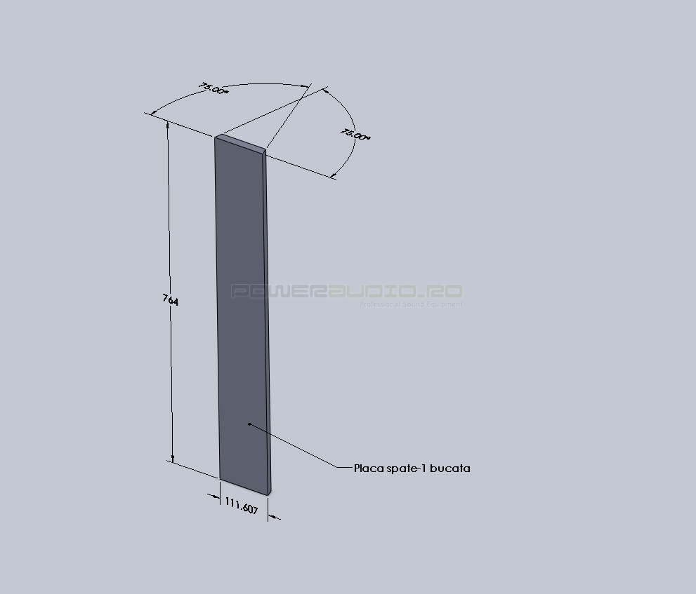

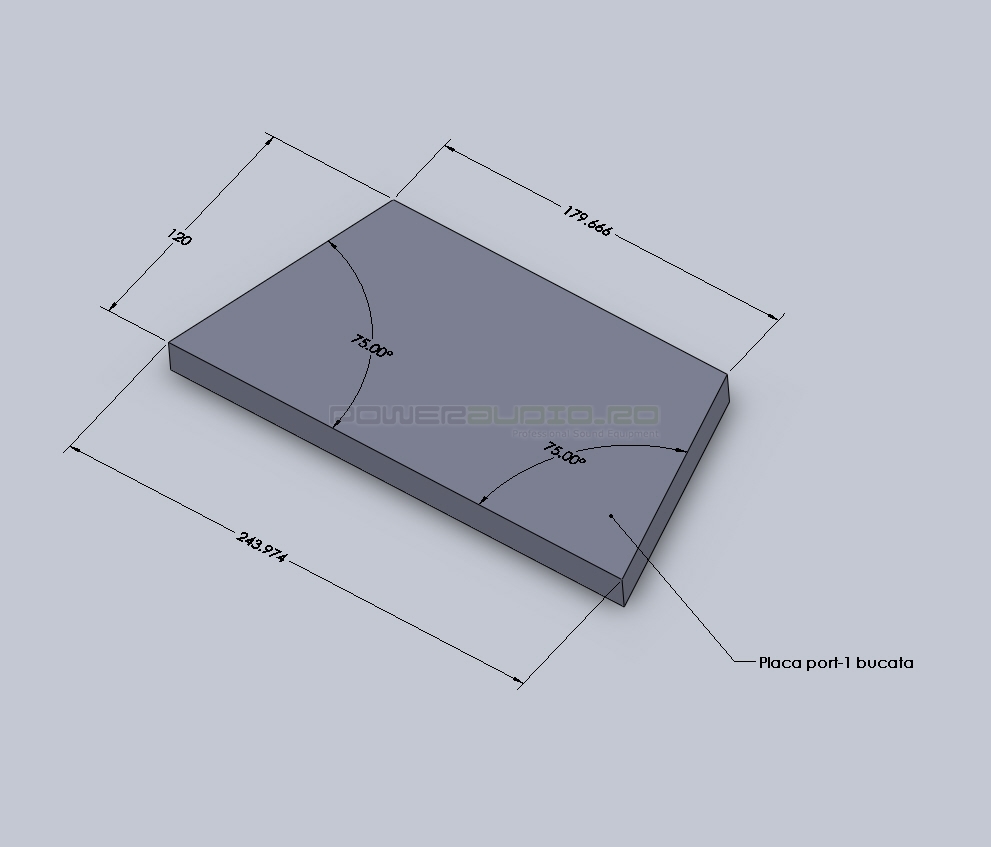

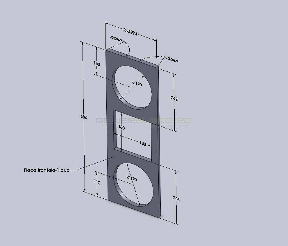

Cutlist:
placa frontala.jpg [ 102.81 KiB | Vizualizat de 13014 ori ]
Capac+fund.jpg [ 83.65 KiB | Vizualizat de 13014 ori ]
Laterala.jpg [ 65.73 KiB | Vizualizat de 13014 ori ]
placa spate.jpg [ 56.81 KiB | Vizualizat de 13014 ori ]
placa port.jpg [ 101.22 KiB | Vizualizat de 13014 ori ]

Bună ziua, la această incintă dacă aș dori să fac două porturi rotunde în partea din spate, de ce dimensiuni vor trebui făcute? Difuzoarele ar fi Fane Sovering 8-225 și Jbl D202Ti! Vă mulțumesc anticipat!
 Subiectul mesajului: Re: Proiect satelit Vector 8 inch
MesajScris: Dum Dec 09, 2018 3:24 pm
Recomand sa faci proiectul asa cum este prezentat. Din cate retin am incercat sa plasam porturile in partea din spate dar au aparut niste probleme, acesta fiind motivul pt care portul in proiect este la baza.
