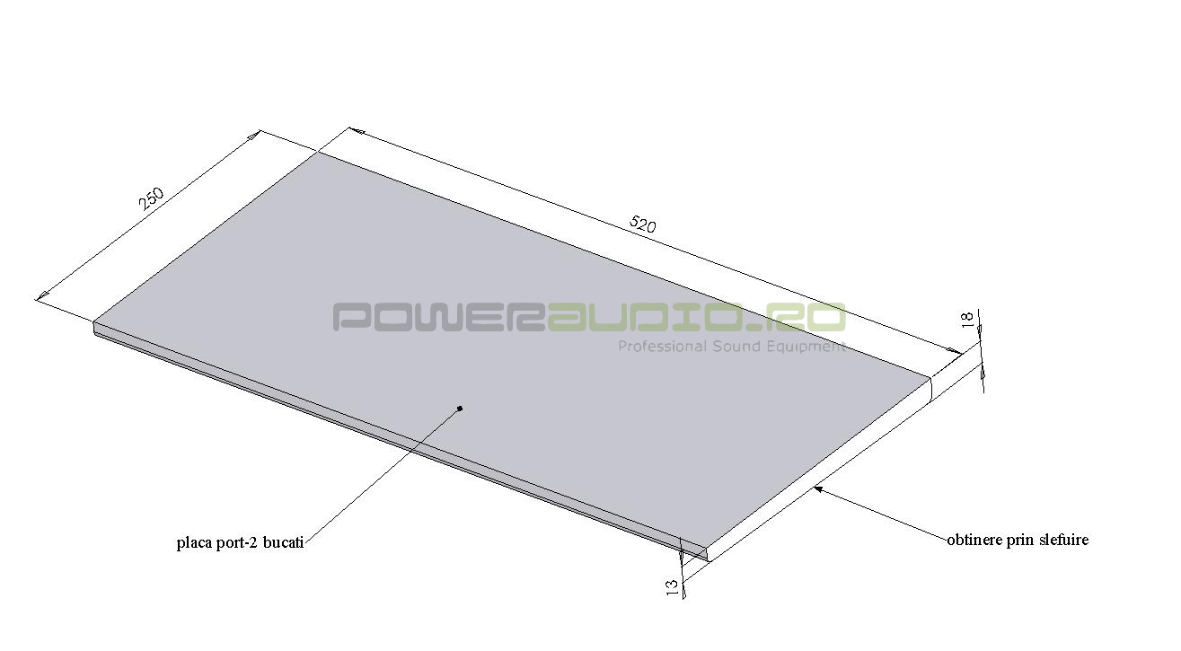

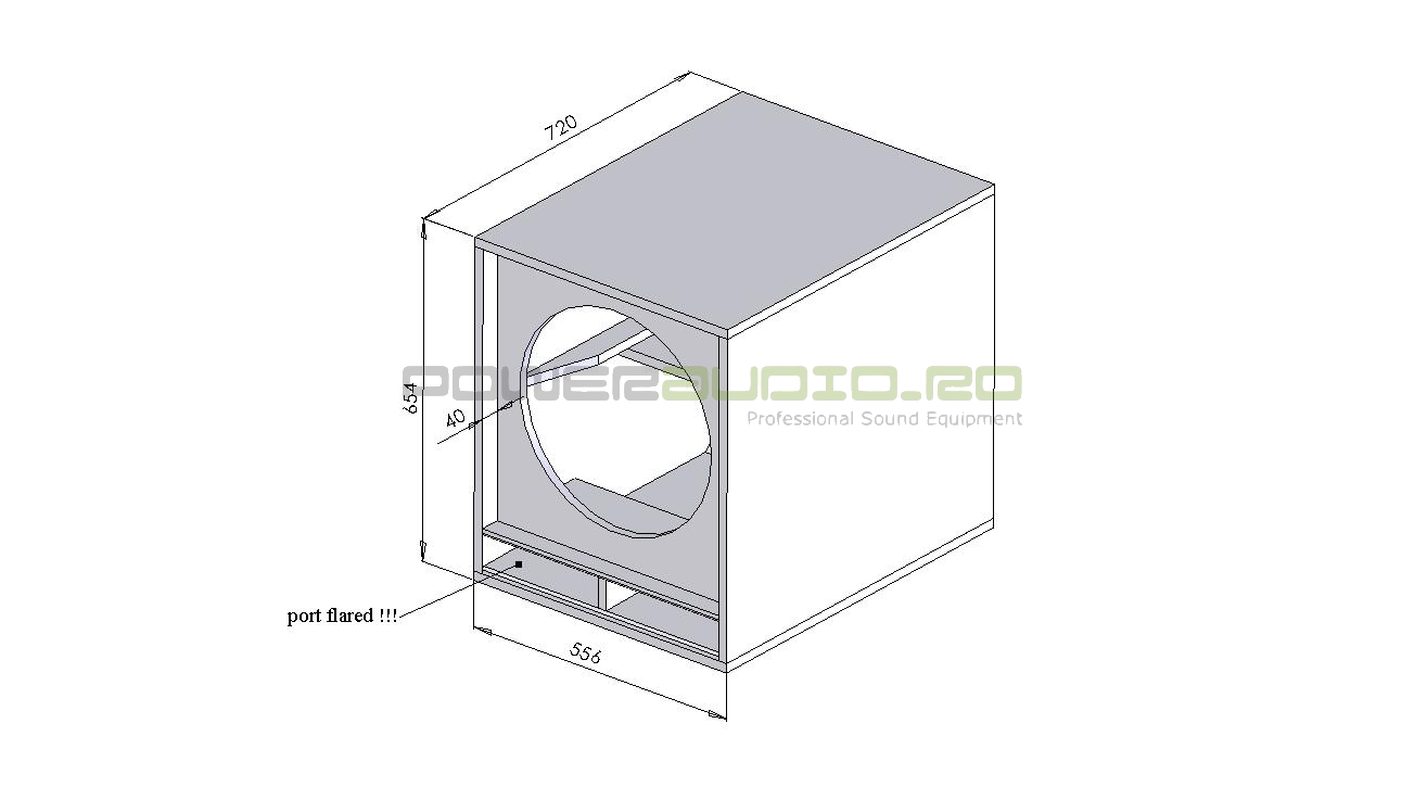

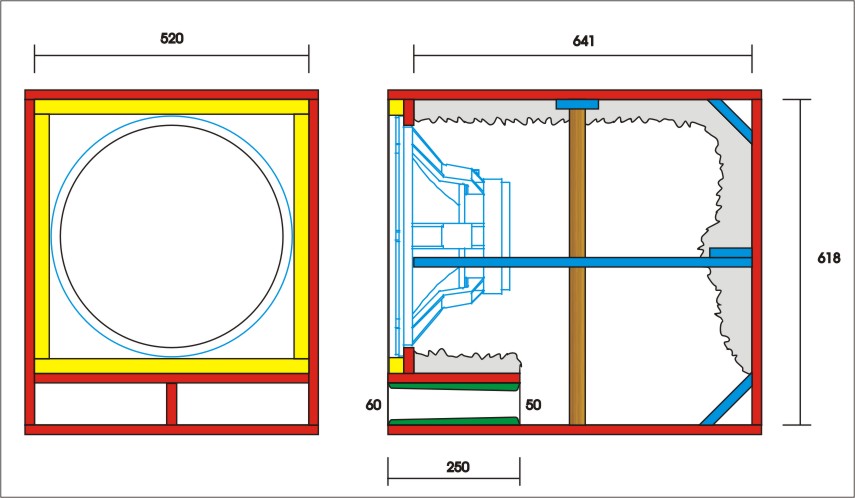

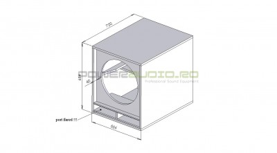

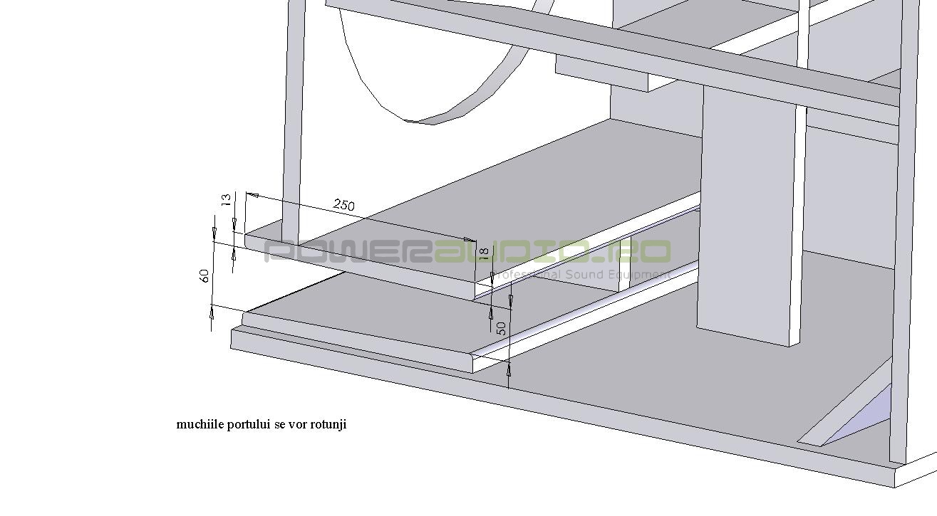

 Subiectul mesajului: Proiect subwoofer bassreflex cu Selenium 18sw2p 4

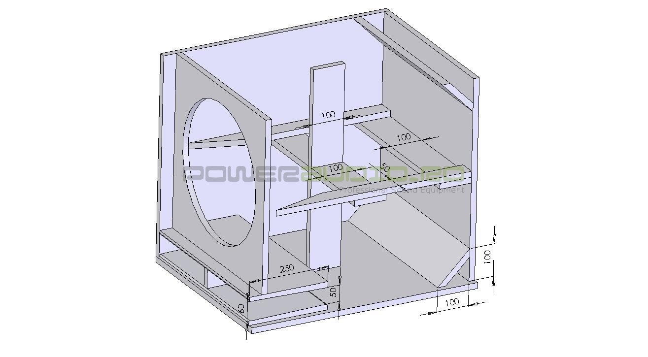

MesajScris: Vin Oct 08, 2010 2:31 am
Material folosit 18 mm
Proiect original.jpg [ 72.85 KiB | Vizualizat de 37013 ori ]
Ansamblu.jpg [ 116.34 KiB | Vizualizat de 37013 ori ]
Detalii interioare.jpg [ 197.67 KiB | Vizualizat de 37013 ori ]
Detaliu port.jpg [ 192.95 KiB | Vizualizat de 37013 ori ]

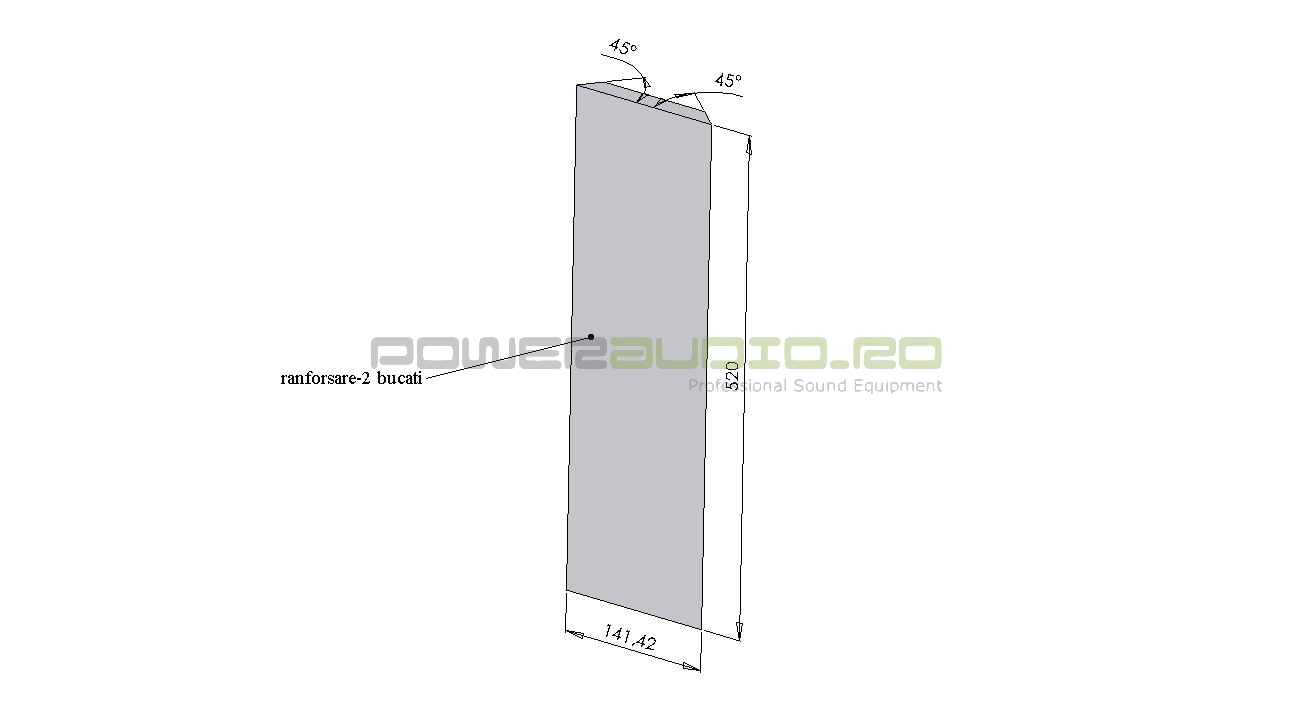

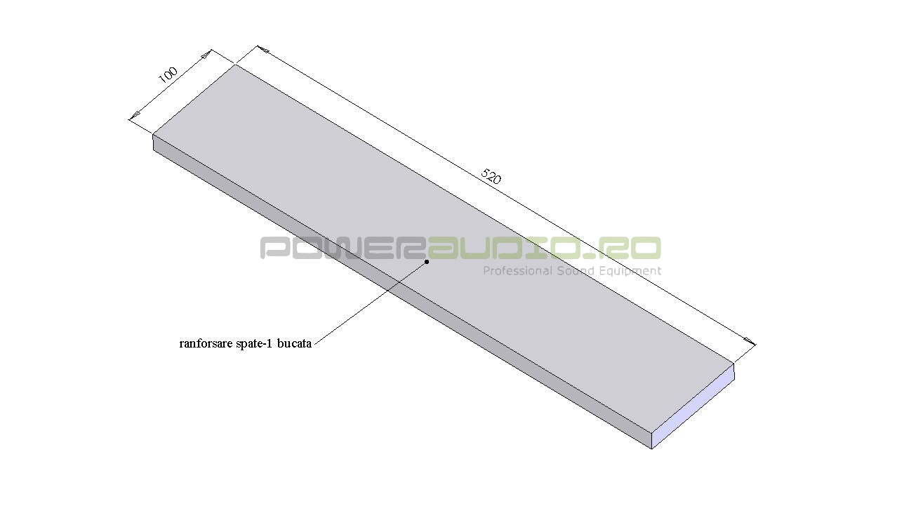

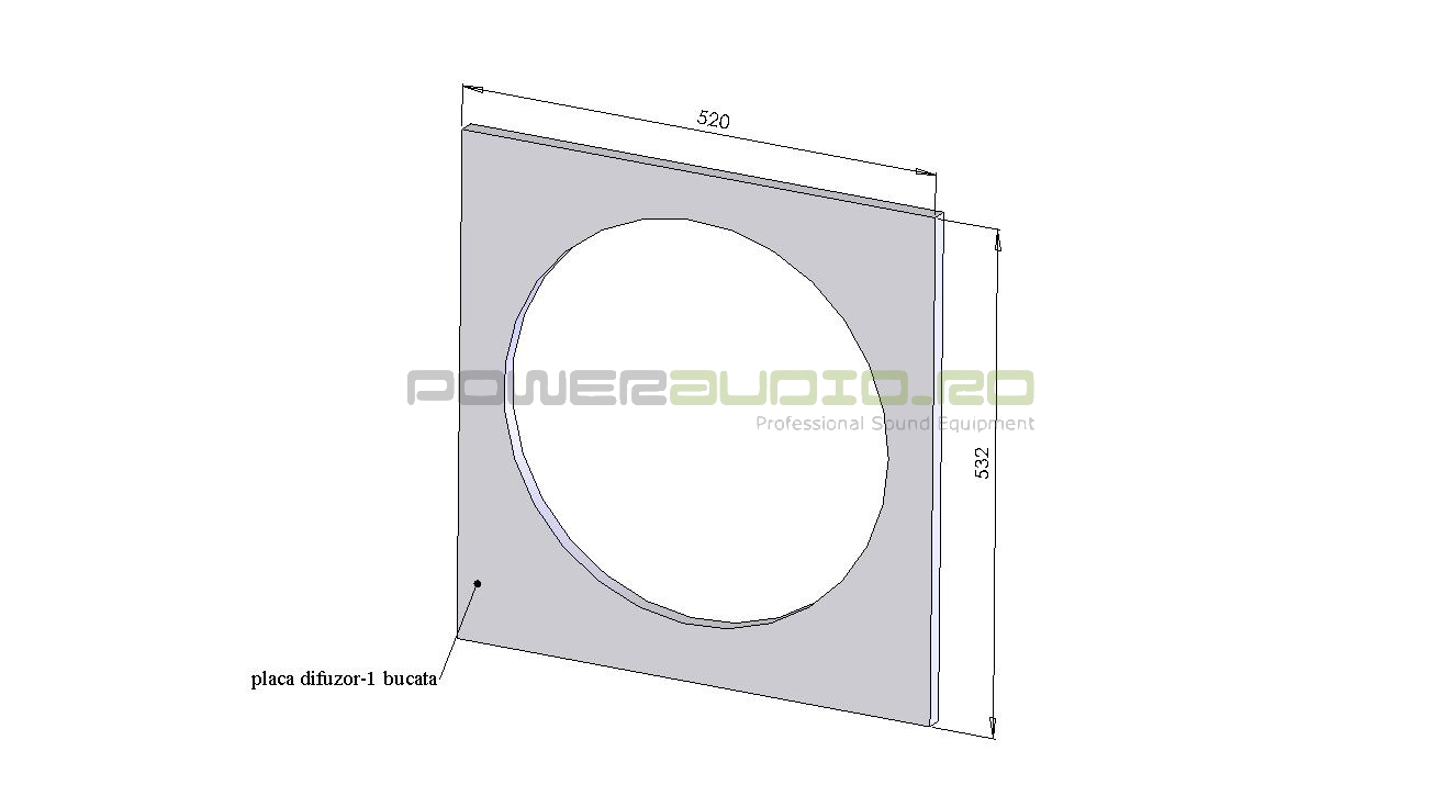

 Subiectul mesajului: Re: Proiect subwoofer bassreflex cu Selenium 18sw2p 4
MesajScris: Mar Ian 18, 2011 2:04 pm

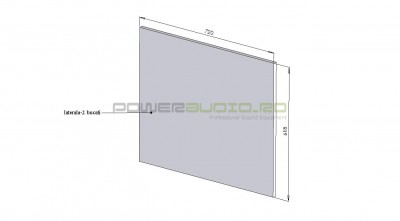

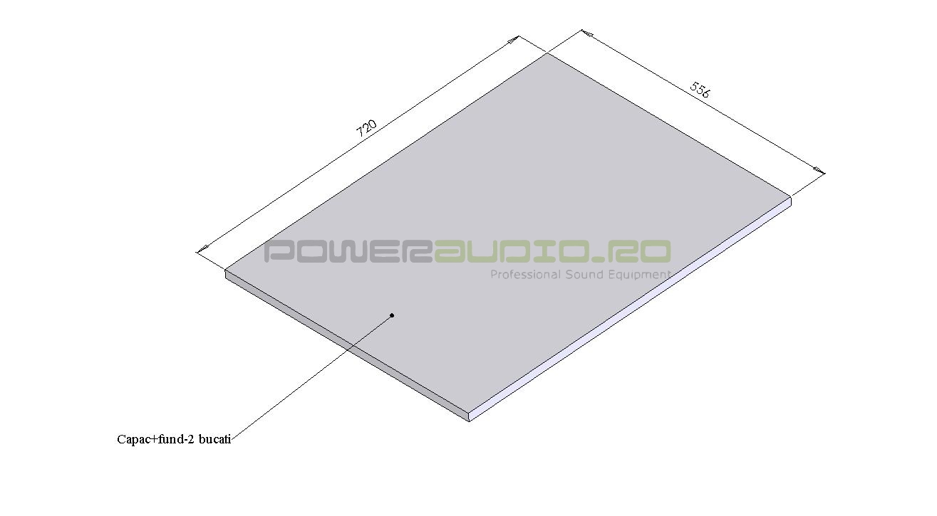

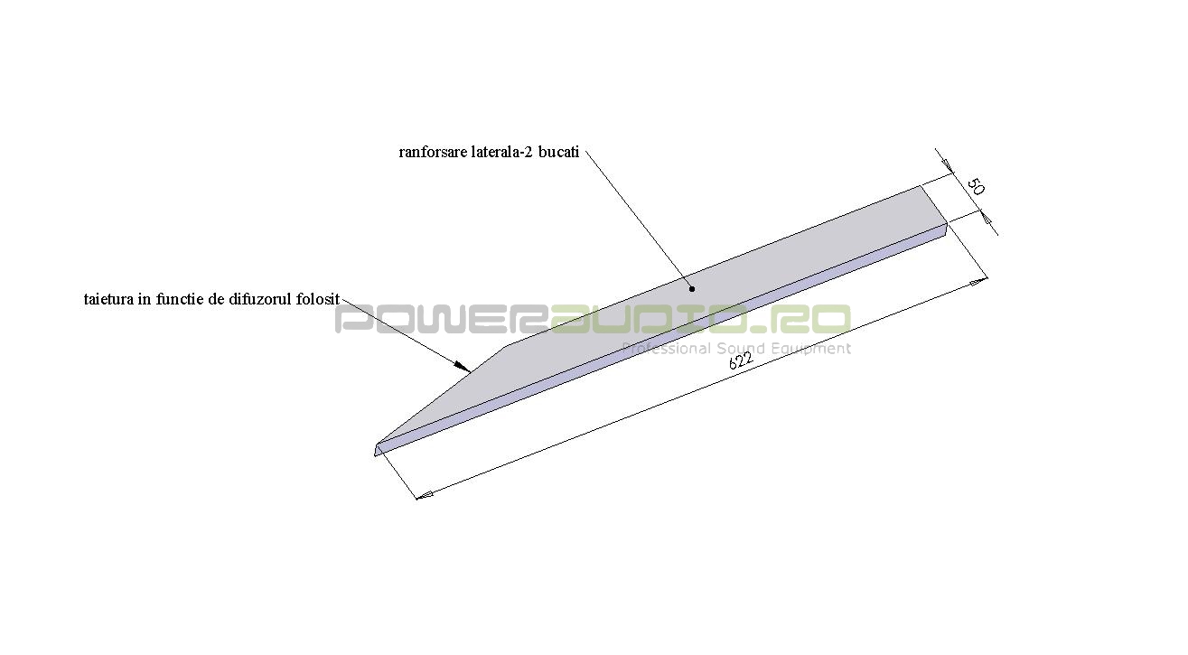

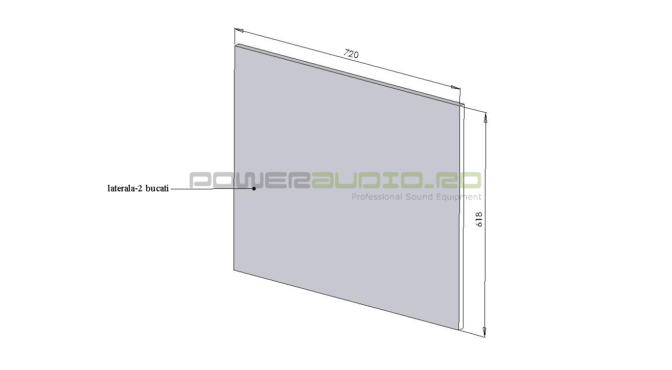

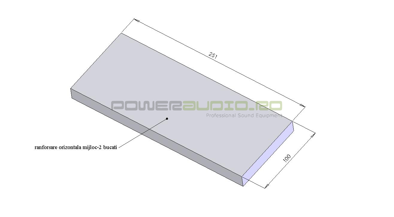

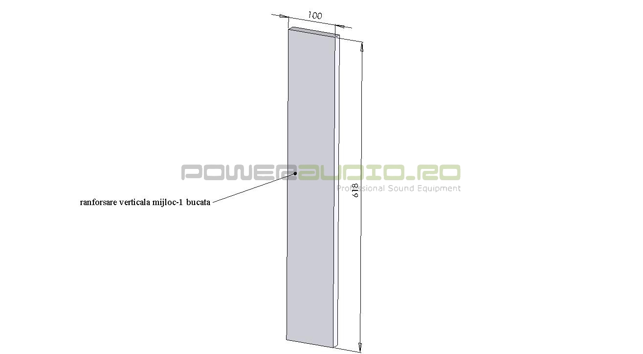

Material folosit 18 mm.
Cutlist:
placa difuzor.jpg [ 86.12 KiB | Vizualizat de 37013 ori ]
capac+fund.jpg [ 97.85 KiB | Vizualizat de 37013 ori ]
laterala.jpg [ 65.62 KiB | Vizualizat de 37013 ori ]

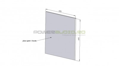

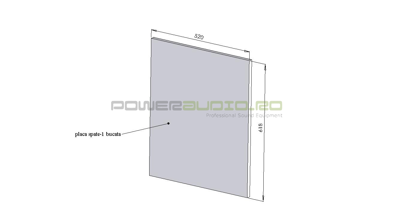

placa spate.jpg [ 64.16 KiB | Vizualizat de 37013 ori ]
placa port.jpg [ 114.08 KiB | Vizualizat de 37013 ori ]

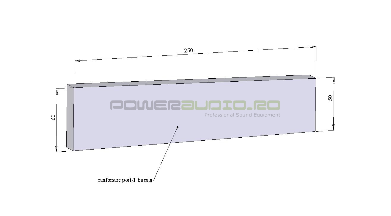

ranforsare port.jpg [ 71.08 KiB | Vizualizat de 37013 ori ]
ranforsare laterala.jpg [ 91.1 KiB | Vizualizat de 37013 ori ]
ranforsare verticala mijloc.jpg [ 60.41 KiB | Vizualizat de 37013 ori ]
ranforsare orizontala mijloc.jpg [ 98.2 KiB | Vizualizat de 37013 ori ]
ranforsare.jpg [ 57.76 KiB | Vizualizat de 37013 ori ]
ranforsare spate.jpg [ 98.75 KiB | Vizualizat de 37013 ori ]
MesajScris: Sâm Iul 16, 2016 10:56 am
Mesaje: 250
Va salut!
Din cate am calculat, volumul intern brut e de cam 207 litri din care se scad ramforsarile, portul si difuzorul.
E corect ca la final ramanem cam cu 175 de litri acordat pe la 40 hz? E ok pentru IMF-hp18w?
Multumesc,
Alex
MesajScris: Lun Iul 18, 2016 9:27 am
da, cam pe acolo
