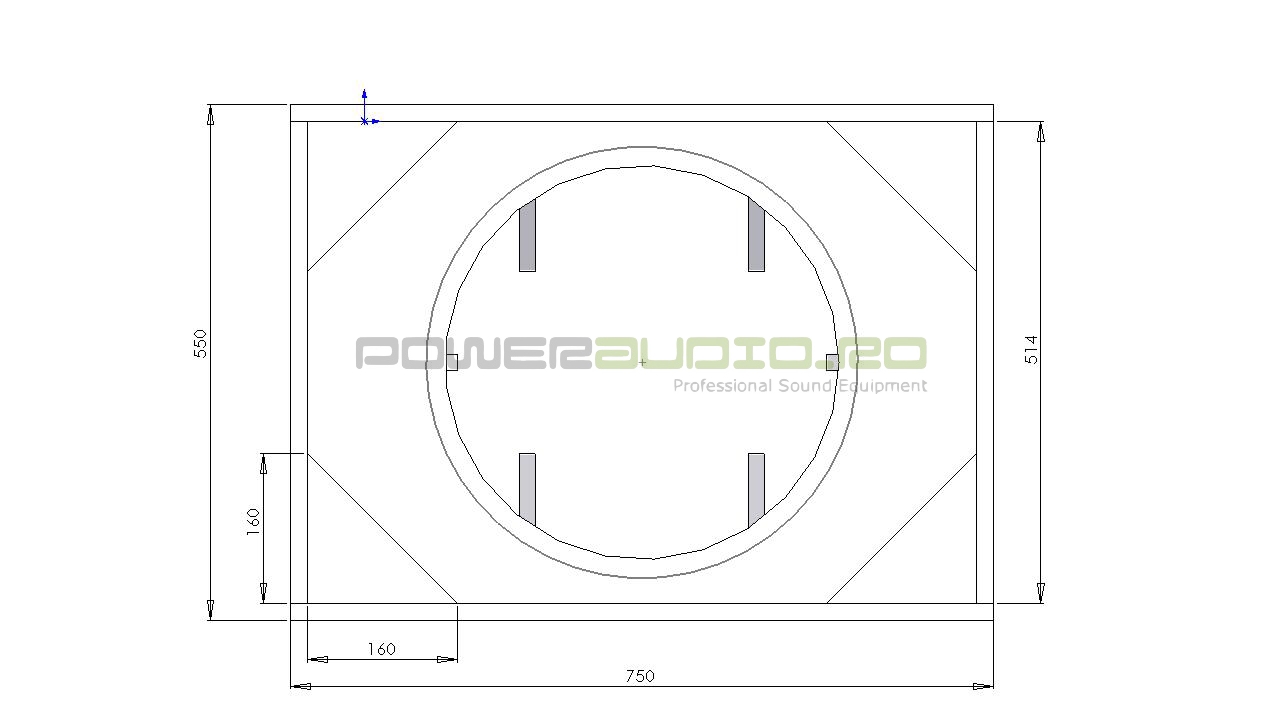

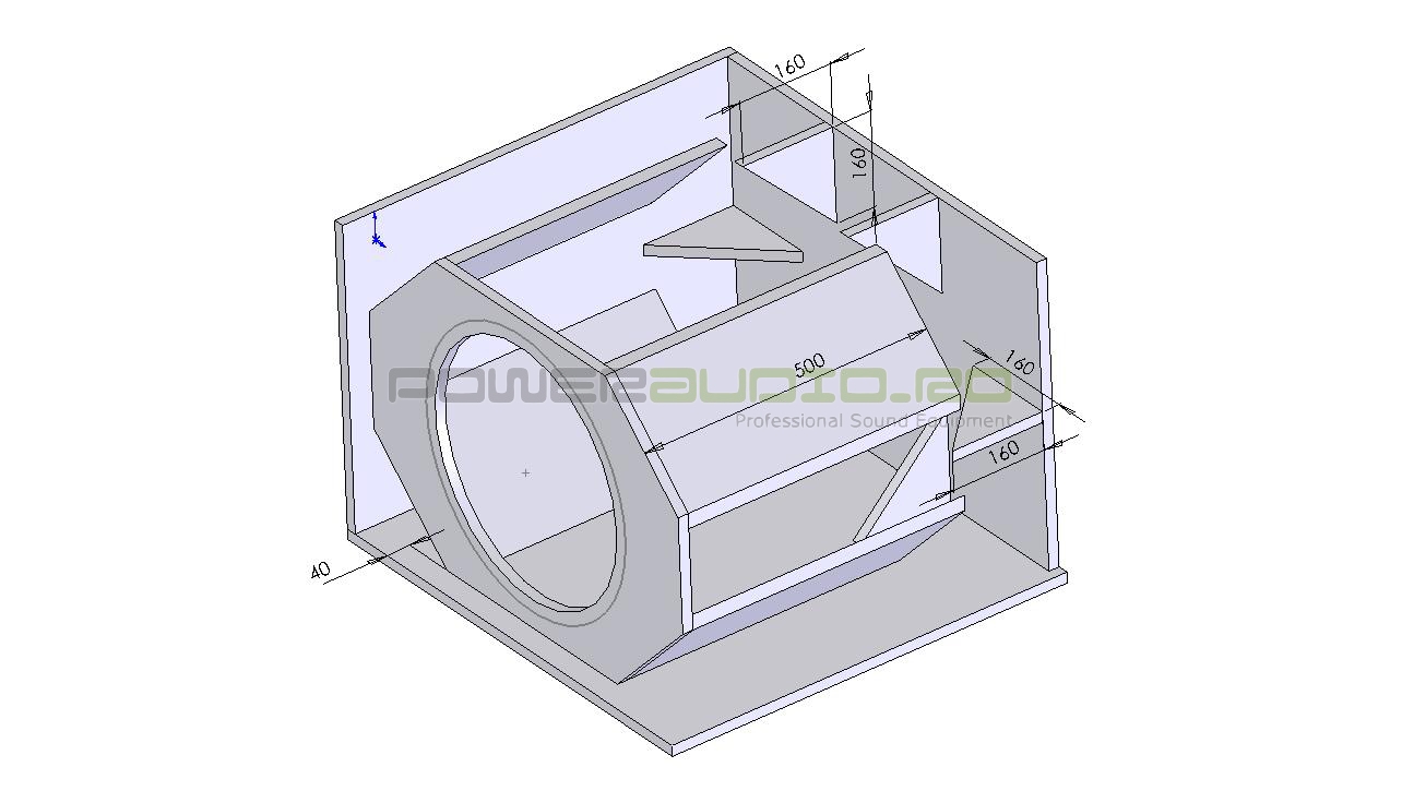

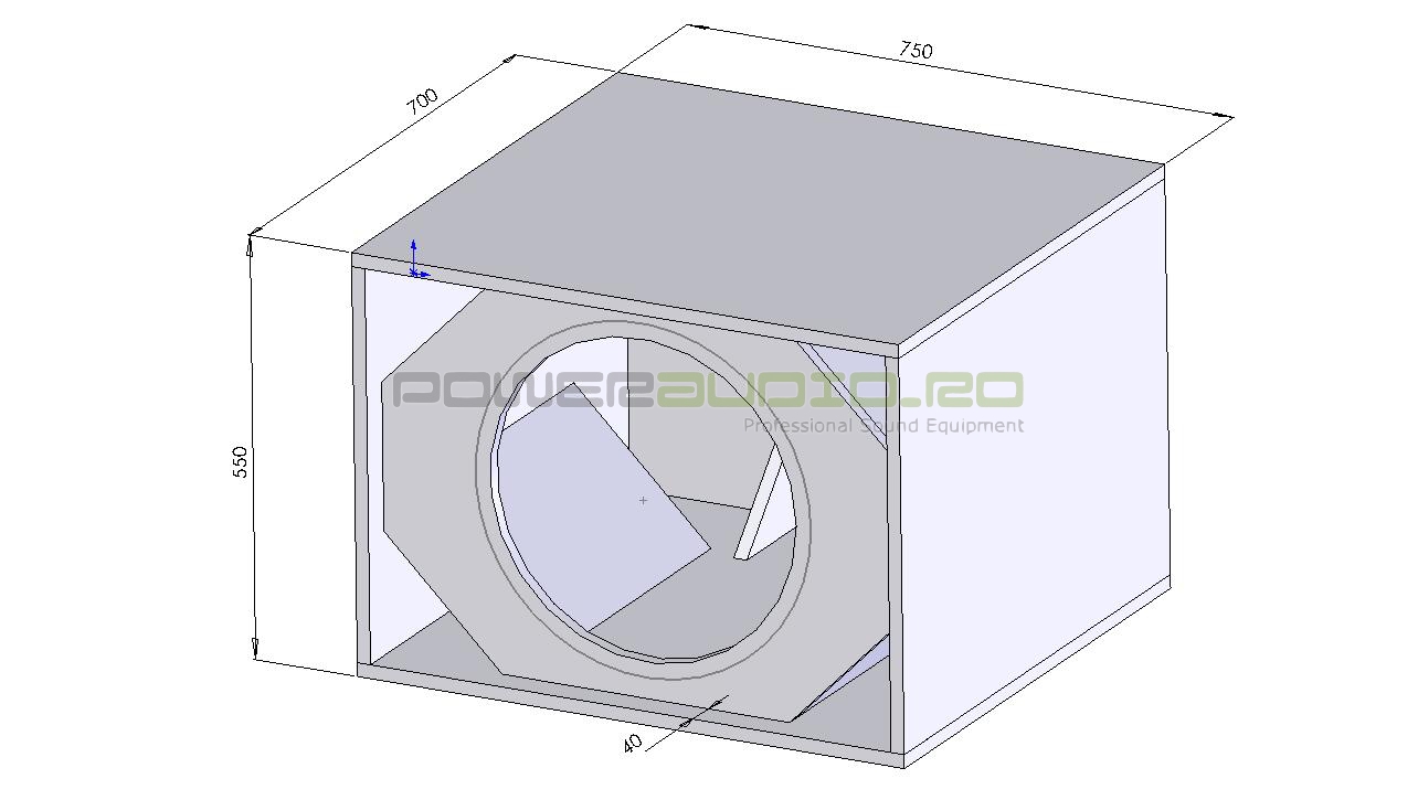

Material folosit 18 mm.
ansamblu.jpg [ 154.39 KiB | Vizualizat de 52380 ori ]
detalii interioare.jpg [ 189.12 KiB | Vizualizat de 52380 ori ]
vedere frontala.jpg [ 110.77 KiB | Vizualizat de 52380 ori ]

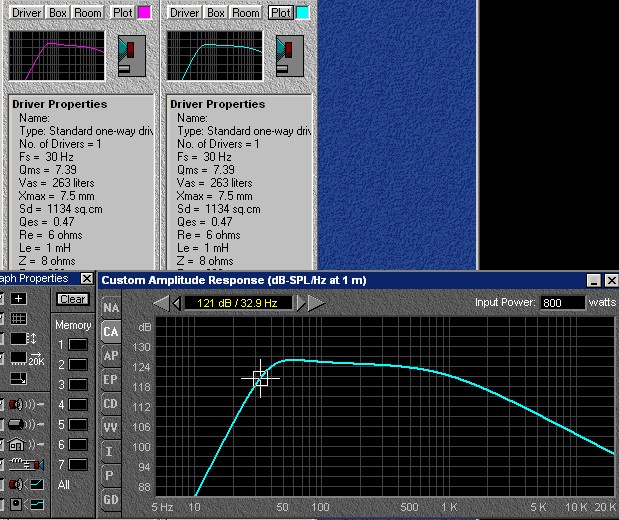

Acest subwoofer este optimizat pentru difuzorul P-audio E18ELF ce poate fi achizitionat din magazinul nostru virtual urmand acest link:
http://www.poweraudio.ro/?p=productsMore& ... me=e18-elf
Deoarece avem de-a face cu un difuzor optimizat special pentru aplicatii de infrajoase am decis sa dezvoltam un subwoofer capabil sa coboare foarte bine in frecventa ideal pentru aplicatii fixe, in care greutatea si gabaritul sunt mai putin importante.
atasez mai jos graficul cu raspunsul in frecventa.

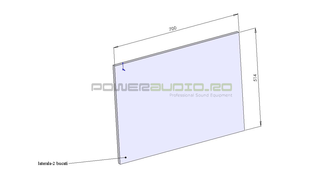

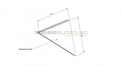

Material 18 mm.
Cutlist:

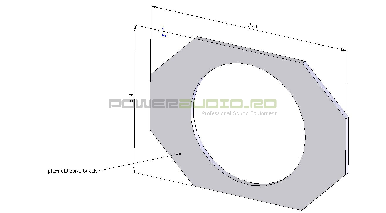

placa difuzor.jpg [ 113.49 KiB | Vizualizat de 52300 ori ]

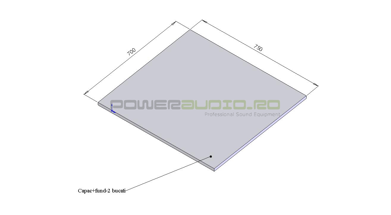

capac+fund.jpg [ 91.88 KiB | Vizualizat de 52300 ori ]
laterala.jpg [ 81.42 KiB | Vizualizat de 52300 ori ]

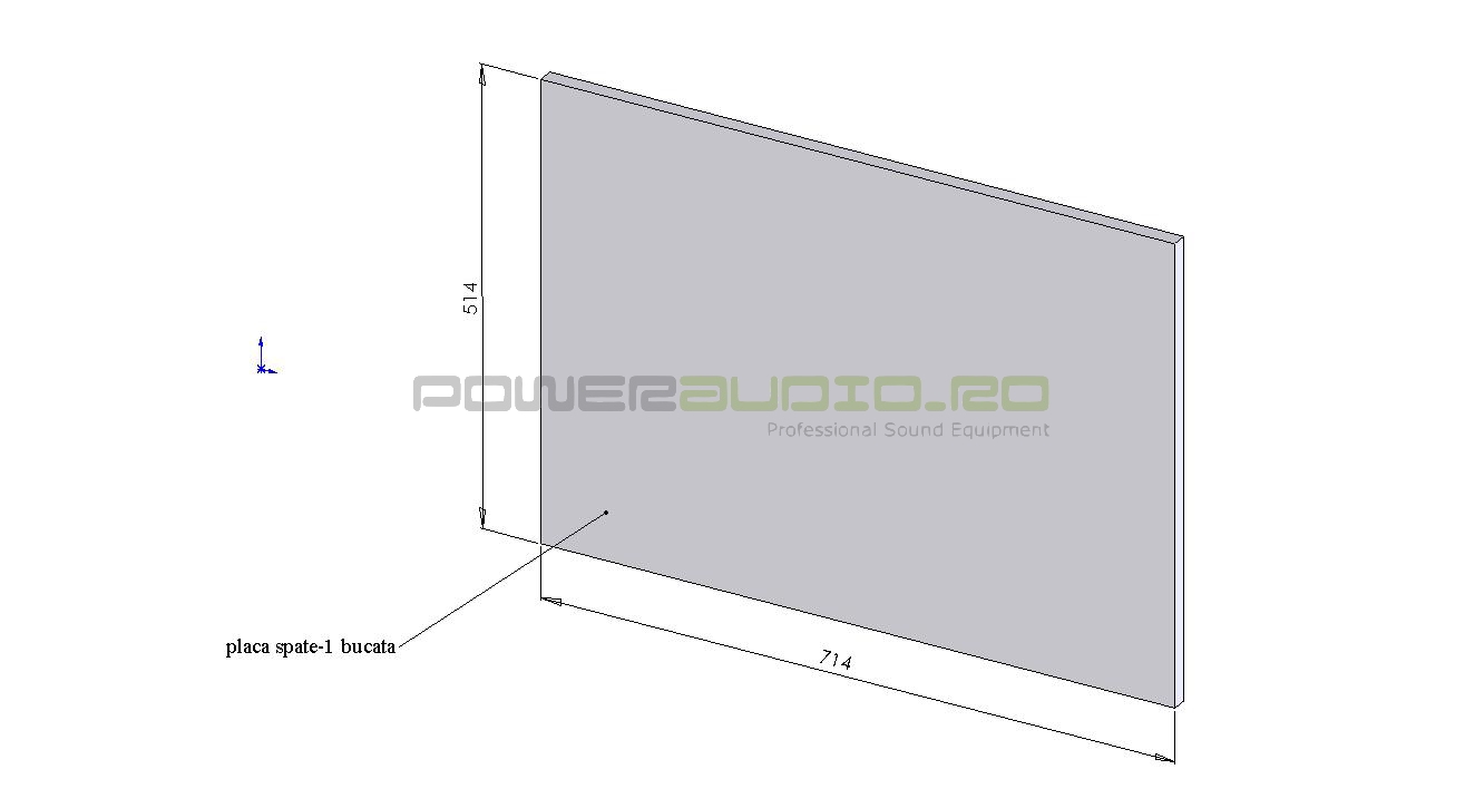

placa spate.jpg [ 77.27 KiB | Vizualizat de 52300 ori ]

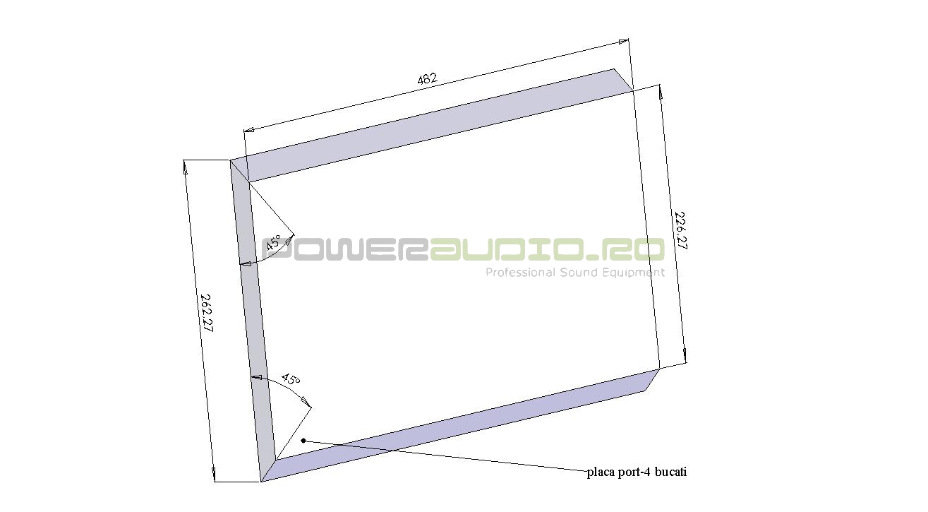

placa port.jpg [ 109.56 KiB | Vizualizat de 52300 ori ]

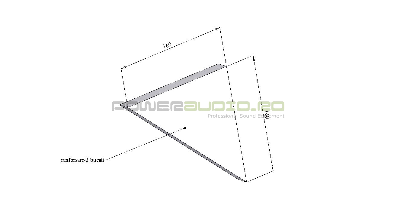

ranforsare.jpg [ 82.06 KiB | Vizualizat de 52300 ori ]

Helloooo,i`am planing to build this box with this same driver and i need help with this ????!????
 Subiectul mesajului: Re: Proiect infrasubwoofer BR fix pentru P-audio E18-ELF
MesajScris: Joi Iun 16, 2011 8:56 pm
Hi
Those measuements are not crucial
The pieces are there just to reinforce the enclosure.
