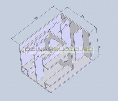

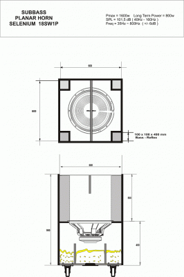

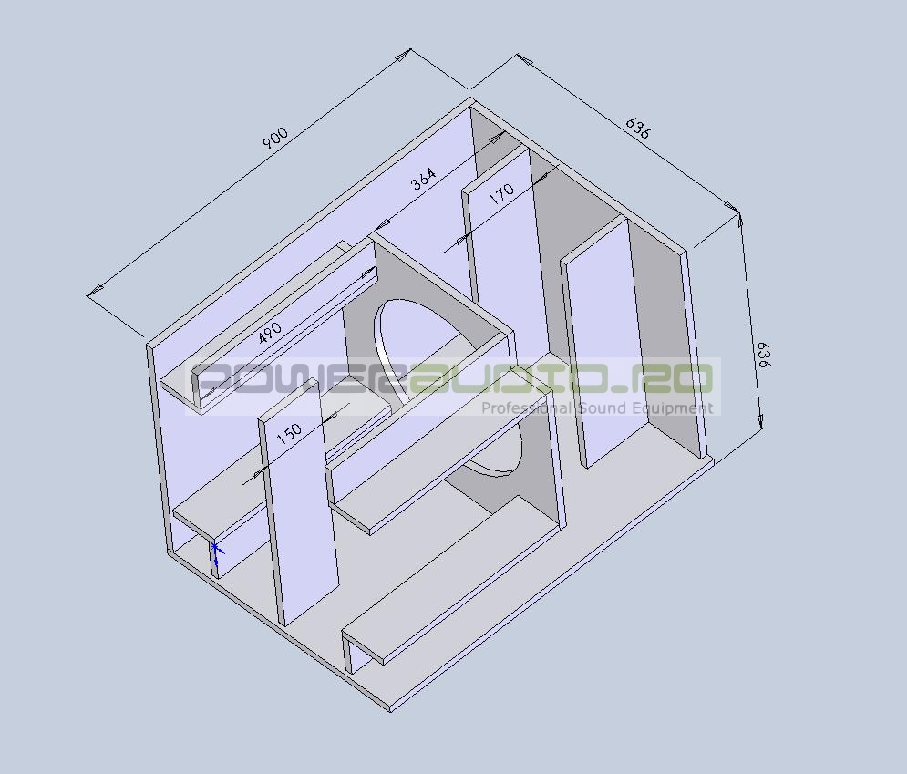

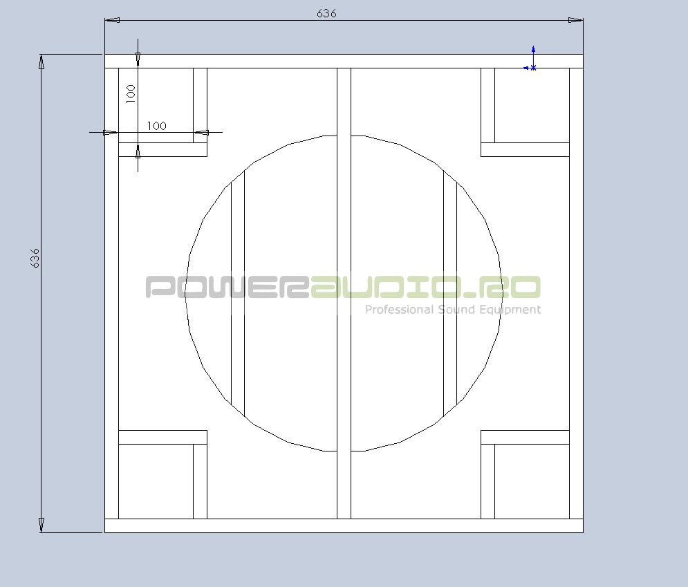

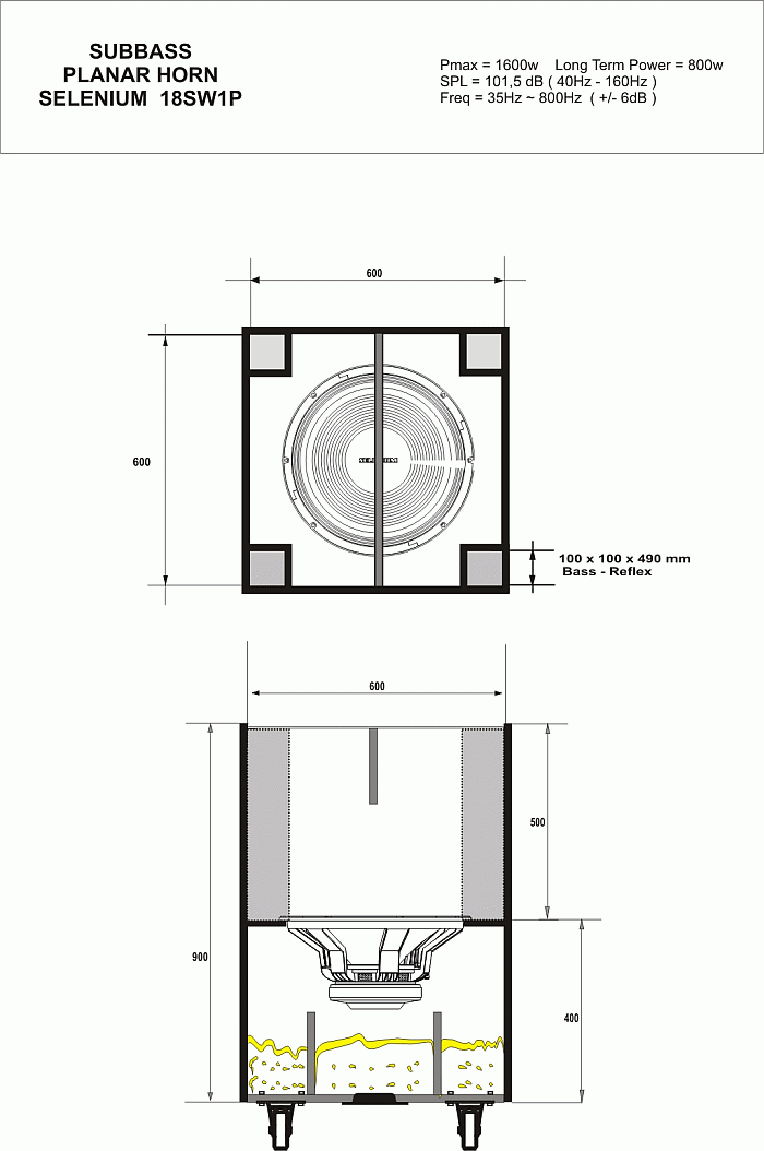

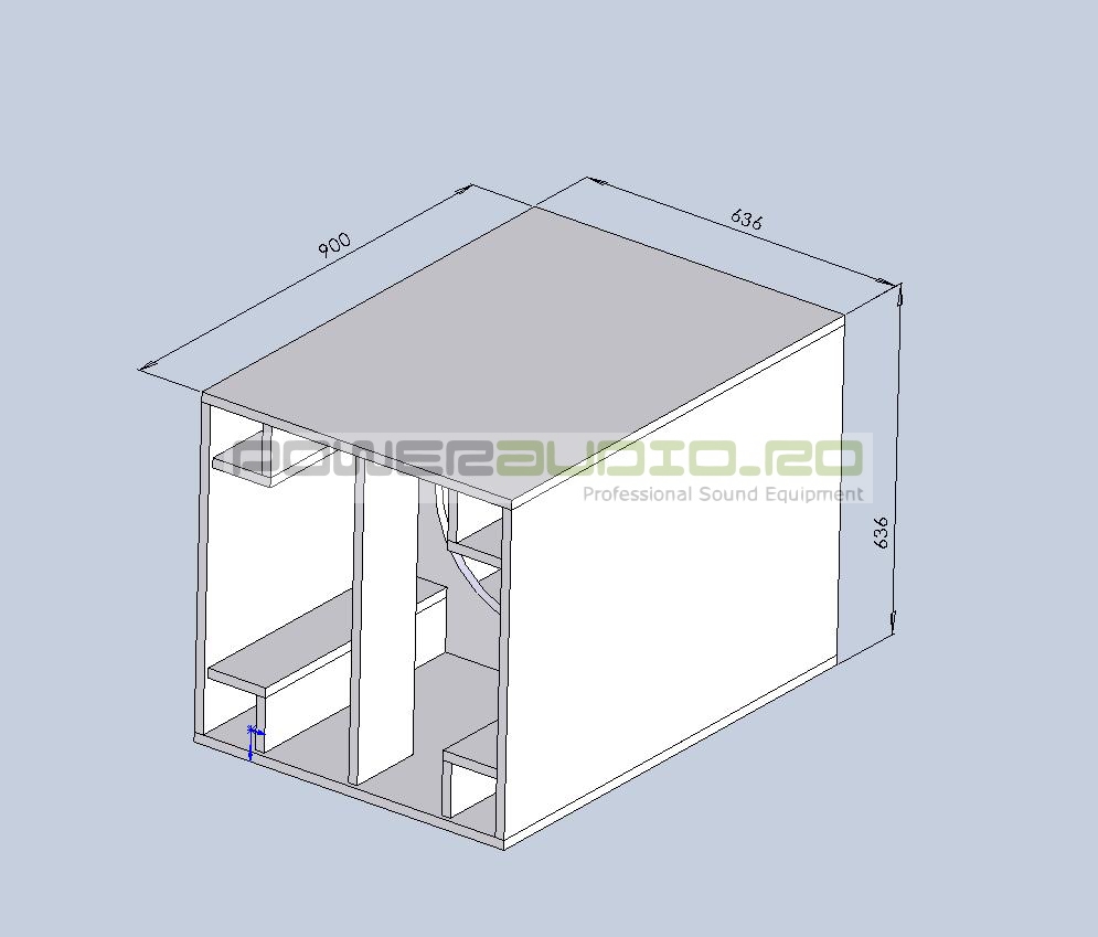

Va prezint proiectul de subbass Planar Wave horn cu porturile la exterior. (Edit. 21Mar. 2020)
Initial , acest deign a fost recomandat a fi utilizat cu Selenium 18SW1P insa dupa aproape 17 ani de la momentul acela, pe piata au aparut difuzoare care sunt net ruperioare. Am trecut mai jos o lista de recomandari moderne:
Material folosit 18 mm. Recomandam sa nu va zgarciti la adeziv. Acesta este mult mai important decat suruburile. Lipsa adezivului la un design atat de brutal va duce rapid la dezmembrarea ansamblului.
Acest proiect este recomandat pentru sonorizari exterioare de mare putere.
Acest proiect nu este foarte pretentios in materie de difuzoare utilizate. Foarte multe modele de 18" pot fi utilizate in acest design
Unele dintre difuzoarele compatibile testate cu acest proiect sunt:
Oberton 18XB1301 - https://www.poweraudio.ro/difuzor_oberton_18XB1300?search=18xb (fara nici o modificare adusa proiectului)
Oberton 18NXB1200 - https://www.poweraudio.ro/difuzor_oberton_18NXB1200?search=18nxb (fara nici o modificare adusa proiectului)
Oberton 18XB1600 - https://www.poweraudio.ro/oberton_18xb1600?search=18xb1600 (fara nici o modificare adusa proiectului)
Fane Colossus 18XB - https://www.poweraudio.ro/difuzor_Fane_Colossus_18XB?search=18xb (cu mentiunea ca se vor scurta tuburile rezonatoare cu 11cm fata de proiectul initial)
Fane Colossus Prime 18XS - https://www.poweraudio.ro/difuzor_Fane_Colossus_PRIME_18XS?search=18xs (fara nici o modificare adusa proiectului)
Celestion CF1840H - 4ohmi - https://www.poweraudio.ro/difuzoare_profesionale/difuzoare_celestion/celestion_cf1840h_4_ohms?filter=19 (fara nici o modificare adusa proiectului)
B&C 18SW100 - https://www.poweraudio.ro/difuzor_BCspeakers_18SW100?search=18sw (fara nici o modificare adusa proiectului)
Are doua mari avantaje .
1. Cele 4 rezonatoare radiaza in afara hornului si astfel poate cobori mai
jos
2. Sunetul este mai coerent ( raspuns tranzitoriu mai bun )
Proiectul este facut folosind ca punct de plecare un proiect dezvoltat de firma Dynacord , modelul F18PWH .
Este un proiect experimentat in mod practic si comparat cu cel original .
Nu este nevoie de "cuplare acustica a hornurilor" pentru a cobori in frecventa .
Firma Dynacord a proiectat acest tip de horn dar ( in opinia mea ) a facut o mica greseala .
Amplasarea rezonatorului in interiorul hornului a limitat o parte din basul produs de rezonator datorita limitarilor fizice si geometriei hornului .
Am experimentat acest model facind mai multe modificari .
Am comparat o boxa originala Dynacord ( cu difuzor EVX180 ) cu una facuta ca in aceasta schema .
Cu toate ca este mai mica , suna mai bine si coboara mai jos .
Singura difertenta in minus ( fata de boxa originala ) se simte la o distanta mai mare de 50 ~ 60 metri . Boxa originala proiecteaza mai bine sunetul la mare distanta pentru ca hornul este mai lung fata de acest proiect .
Oricum , proiectia mai buna esate valabila doar pentru frecventele din spectrul 80 ~ 160Hz .
Nu am fost interesat de o boxa exagerat de mare pentru ca F18PWH este foarte dificil de carat . Multa lume din show-biz s-a plins ca este criminal sa te plimbi prin tara cu 24 de F18 + 16 x F12 . Trebuie o echipa de 4 oameni ca sa le manevreze si ocupa foarte mult loc in camioane .
Ar mai fi si o alta problema .
Toata lumea stie ca F18PWH ( modelul original Dynacord ) suna destul de rau daca sunetul nu este procesat . Dynacord recomanda explicit acest lucru .
Care este problema ?
Studiind graficul , vedem ca F18PWH este foarte galagioasa intre 65Hz si 150Hz ( peste 100dB ) dar se comporta normal ( la fel ca orice alta boxa ) pe la 50Hz sau mai jos ( 97dB la 50Hz - masurat la 1w )
Acest fenomen se intimpla datorita faptului ca rezonatorul incearca sa produca bass in interiorul unui horn prea mic pentru a reda o astfel de frecventa .
Documentatie :
http://www.dynacord.de/pdf/58_9_download.pdf
http://www.kaufein.ch/images/products/5746.jpeg
http://www.dynacord.de/pdf/58_4_download.pdf
Acest model de incinta are un mare avantaj .
Produce un bass puternic intr-un volum rezonabil . Proiecteaza sunetul la distanta dar suna bine si aproape . Este buna si pentru discoteca dar si pentru sonorizari live .
un highpass la 35 Hz este absolut necesar pentru controlul cursei membranei
spor la munca :wink:
1.gif [ 52.8 KiB | Vizualizat de 58658 ori ]
Comentariu fişier: Ansamblu
2.jpg [ 117.19 KiB | Vizualizat de 58658 ori ]
3.jpg [ 201.25 KiB | Vizualizat de 58658 ori ]
4.jpg [ 98.28 KiB | Vizualizat de 58658 ori ]

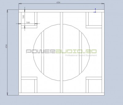

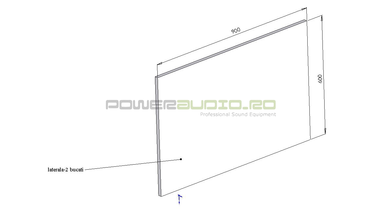

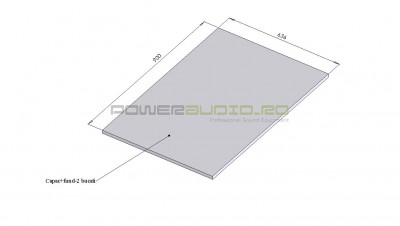

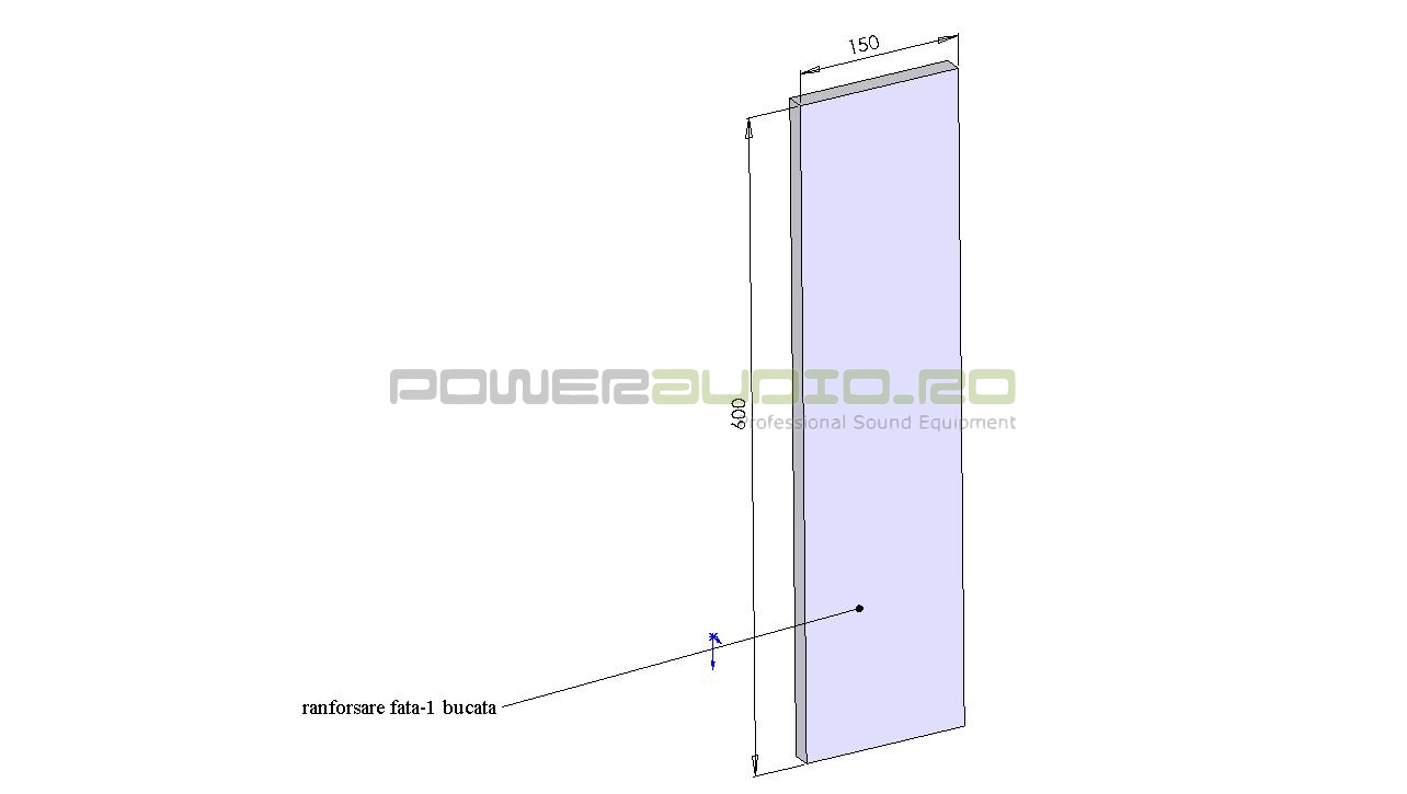

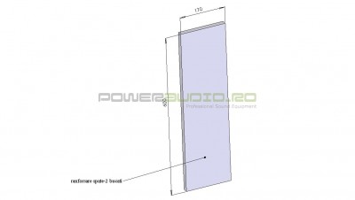

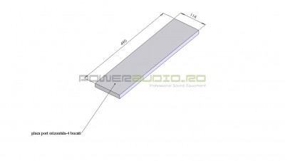

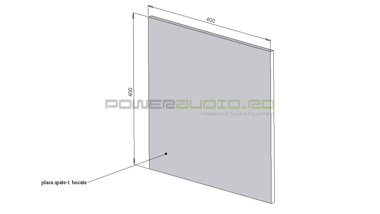

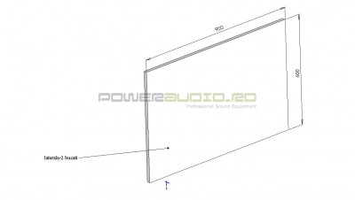

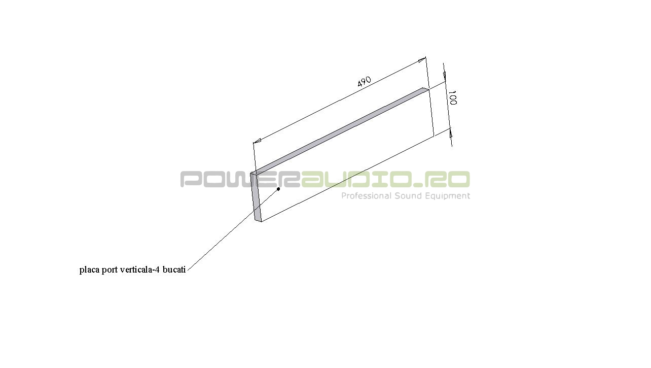

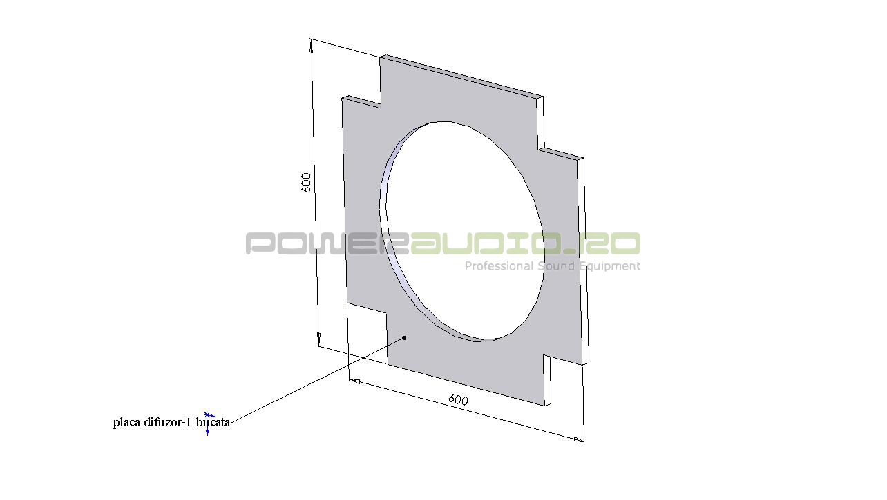

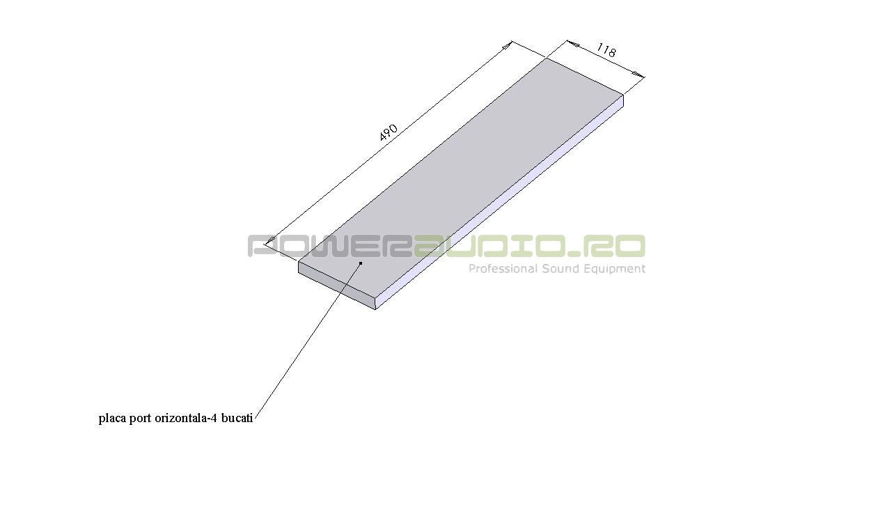

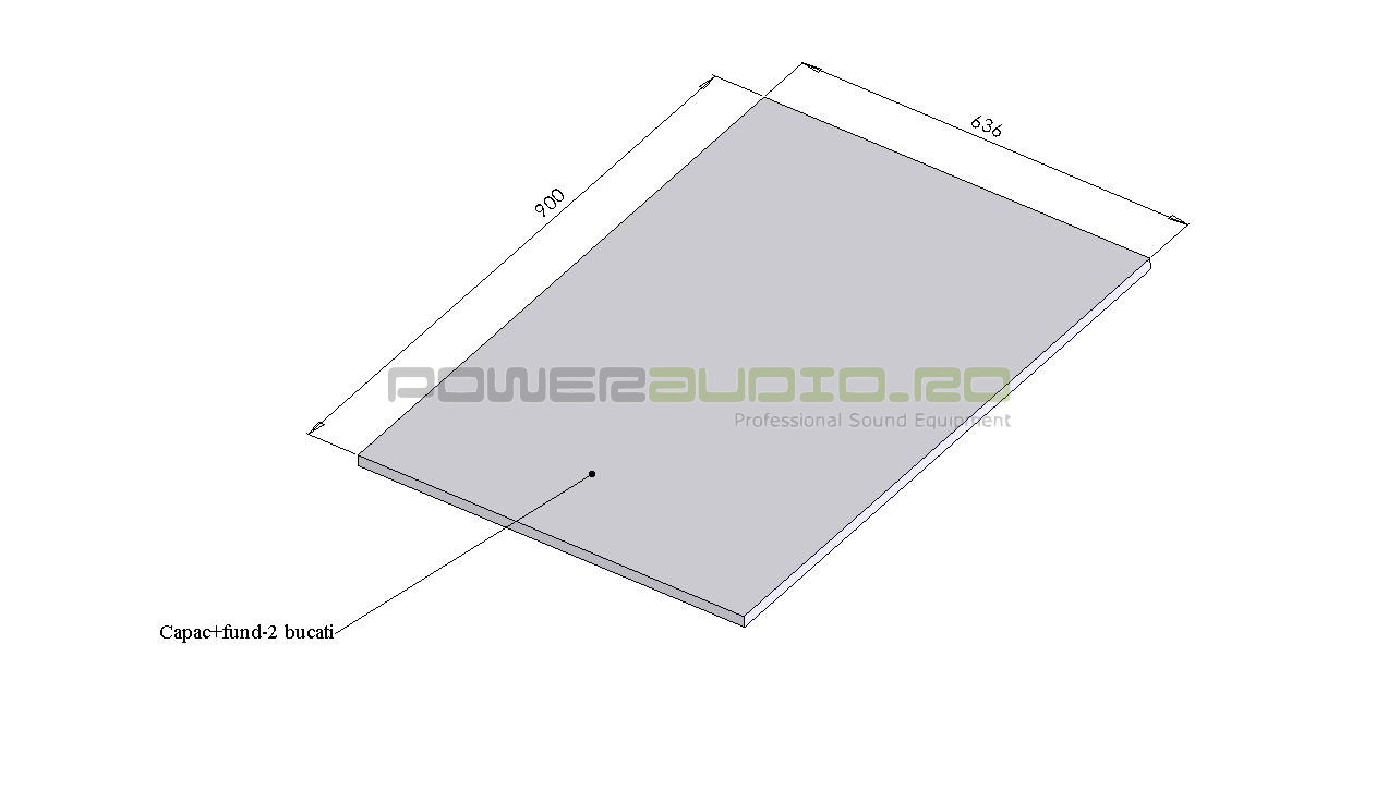

Material 18 mm.
Cutlist:
placa difuzor.jpg [ 86.5 KiB | Vizualizat de 58560 ori ]
capac+fund.jpg [ 91.97 KiB | Vizualizat de 58560 ori ]
laterala.jpg [ 79.12 KiB | Vizualizat de 58560 ori ]
placa spate.jpg [ 70.97 KiB | Vizualizat de 58560 ori ]
placa port verticala.jpg [ 67.08 KiB | Vizualizat de 58560 ori ]
placa port orizontala.jpg [ 79.3 KiB | Vizualizat de 58560 ori ]
ranforsare spate.jpg [ 66.12 KiB | Vizualizat de 58560 ori ]
ranforsare fata.jpg [ 62.57 KiB | Vizualizat de 58560 ori ]

Salut.Pentru Eminence Omega Pro-18C ce incinta din cele puse aici ar si buna?
 Subiectul mesajului: Re: Proiect subbass planar horn,port exterior cu Selenium 18
MesajScris: Sâm Ian 22, 2011 5:38 pm
Ce volum scrie ca e recomandat in Pdf-ul difuzorului,si ce Fs are?
MesajScris: Sâm Ian 22, 2011 6:01 pm
Volumul ala recomandat in pdf s-ar respecta daca s-ar vorbi de bassreflex. Un planar din ce stiu are 100-110L interni in camera difuzorului. Si nu doar fs-ul conteaza daca ar merge bine un difuzor in incinta asta sau nu.
Ca fapt divers, din ce vad marea majoritate a difuzoarelor merg bine in planar. Foarte posibil sa mearga si acel eminence.
Anyway, fs-ul ar fi important doar ca sa se aleaga adancimea corecta a porturilor (acordajul). LE: Cred ca pentru asta ai intrebat de fs, mi-am dat seama dupa ce am postat

andrei ionutz scrie:
personal folosesc Eminence Sigma 18 in incinta asta si merge beton, iar omega are cam aceeasi parametri cu Sigma, doar bobina e de 4 fata de 3. Eventual sa scurtezi putin porturile

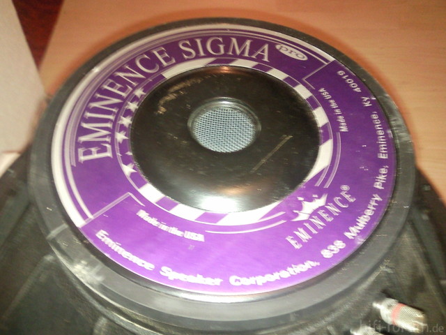

si eu folosesc eminence sigma 18 dar in incinta asta
oare am facut alegerea corecta?

as mai avea o mica nelamurire
daca ma poate ajuta cineva
am doua difuzoare eminence sigma 18 ca cele de jos
problema e ca unul are basul mai puternic si celalalt mai putin puternic de ce?e o diferenta intre ele la bas
cel cu bas mai putin nu loveste nu barie se aude clar dar e acea diferenta la bas
astept un raspuns va multumesc

catacata scrie:
Poza de jos e prea mica (nu vad ce model e). Oricum, daca sunt diferite iti dai seama ca vor suna diferit. Degeaba are fiecare 18" si acelasi numar de watti, pentru ca sunt mult mai multi parametrii in joc :)

Exista mai multe generatii de Sigma
Sunt acelasi difuzor in realitate. Probabil ai unul dintre ele partial ars

NU CRED CA AR FI ARS ca nu scoate nici un zgomot se aude clar si la volum mic si la volum mare
probabil sunt editii diferite cred eu
as vrea un rasp daca am facut alegerea corecta ptr incinta
si daca ar fi nevoie sa ii pun vatelina
