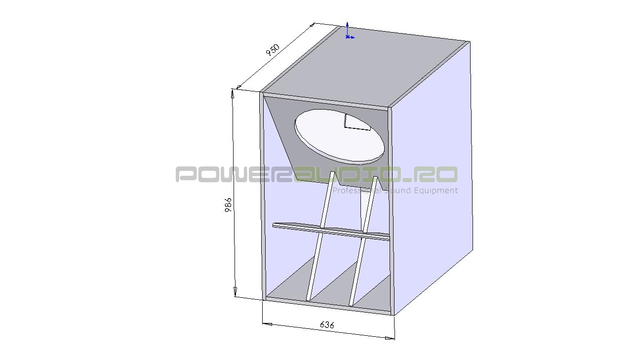

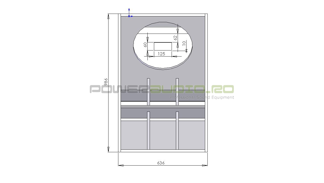

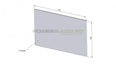

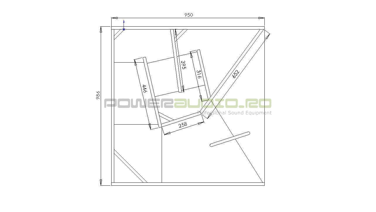

 Subiectul mesajului: Proiect subbas hornloaded 18 inch-Ultrahog

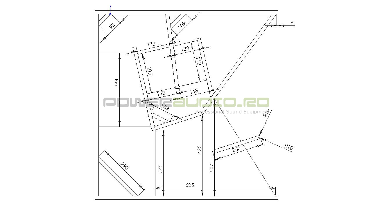

MesajScris: Sâm Noi 27, 2010 12:35 pm
Material folosit 18 mm.
Descriere :arrow: viewtopic.php?f=25&t=1559

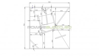

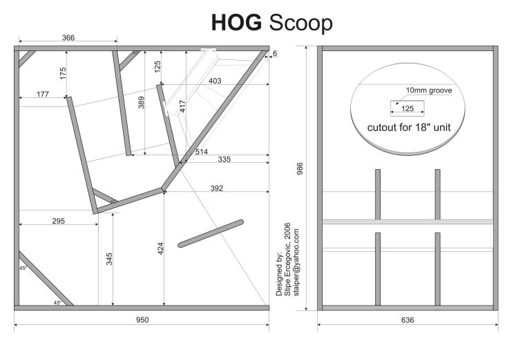

Proiect original.jpg [ 36.71 KiB | Vizualizat de 61978 ori ]

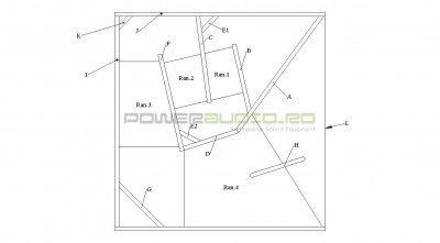

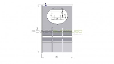

proiect original 2.jpg [ 80.08 KiB | Vizualizat de 61978 ori ]
ansamblu.jpg [ 115.04 KiB | Vizualizat de 61978 ori ]
detalii interioare.jpg [ 120.15 KiB | Vizualizat de 61978 ori ]
detalii interioare 2.jpg [ 133.09 KiB | Vizualizat de 61978 ori ]
detalii interioare-ranforsari.jpg [ 159.04 KiB | Vizualizat de 61978 ori ]
vedere frontala.jpg [ 81.82 KiB | Vizualizat de 61978 ori ]
structura interna.jpg [ 144.49 KiB | Vizualizat de 61978 ori ]
vedere perspectiva.jpg [ 151.27 KiB | Vizualizat de 61978 ori ]

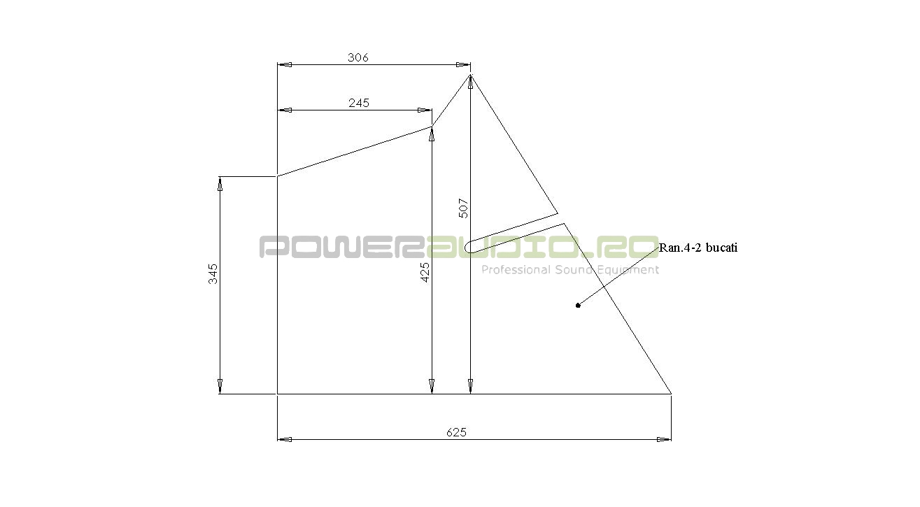

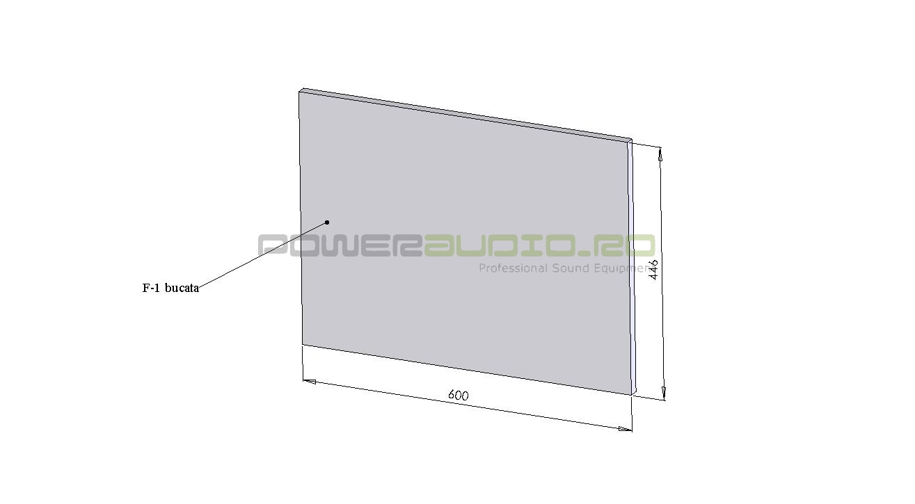

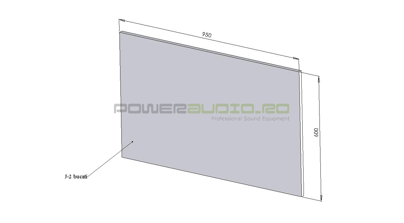

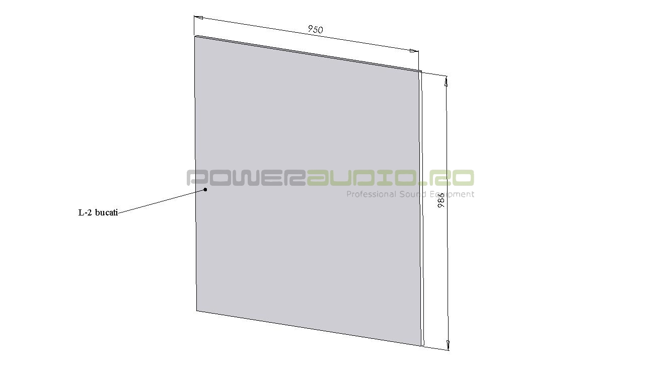

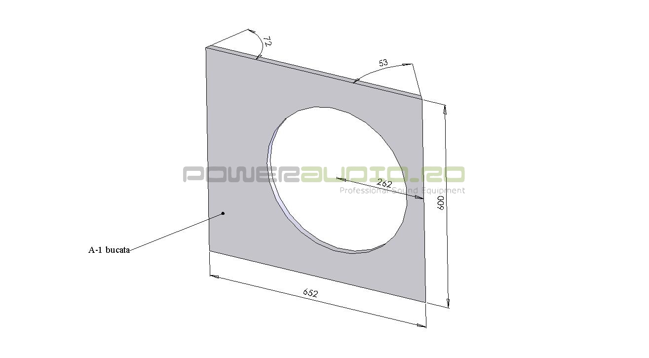

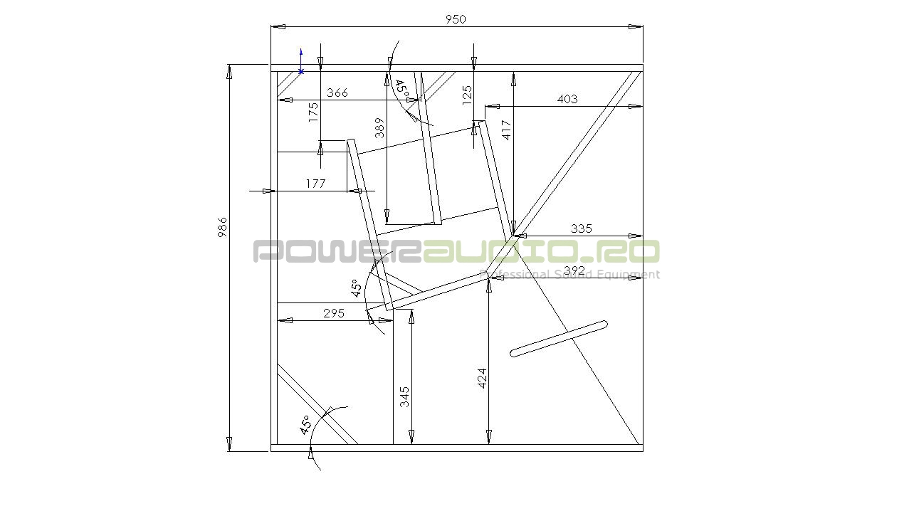

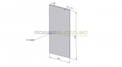

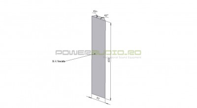

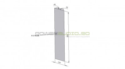

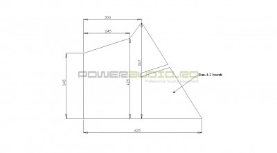

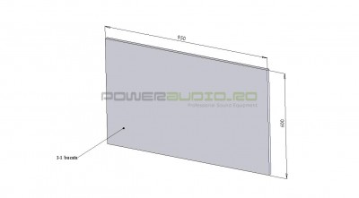

Cutlist:
legenda.jpg [ 126.81 KiB | Vizualizat de 61791 ori ]
A.jpg [ 89.28 KiB | Vizualizat de 61791 ori ]
B.jpg [ 81.9 KiB | Vizualizat de 61791 ori ]
C.jpg [ 77.25 KiB | Vizualizat de 61791 ori ]
D.jpg [ 62.81 KiB | Vizualizat de 61791 ori ]
E.jpg [ 54.82 KiB | Vizualizat de 61791 ori ]
F.jpg [ 64.76 KiB | Vizualizat de 61791 ori ]
G.jpg [ 61.67 KiB | Vizualizat de 61791 ori ]
H.jpg [ 93.52 KiB | Vizualizat de 61791 ori ]
I.jpg [ 72.48 KiB | Vizualizat de 61791 ori ]
J.jpg [ 73.65 KiB | Vizualizat de 61791 ori ]
K.jpg [ 53.84 KiB | Vizualizat de 61791 ori ]
L.jpg [ 64.74 KiB | Vizualizat de 61791 ori ]
ran 1.jpg [ 64.09 KiB | Vizualizat de 61791 ori ]
ran 2.jpg [ 71.12 KiB | Vizualizat de 61791 ori ]
ran 3.jpg [ 72.36 KiB | Vizualizat de 61791 ori ]
ran 4.jpg [ 71.79 KiB | Vizualizat de 61791 ori ]
