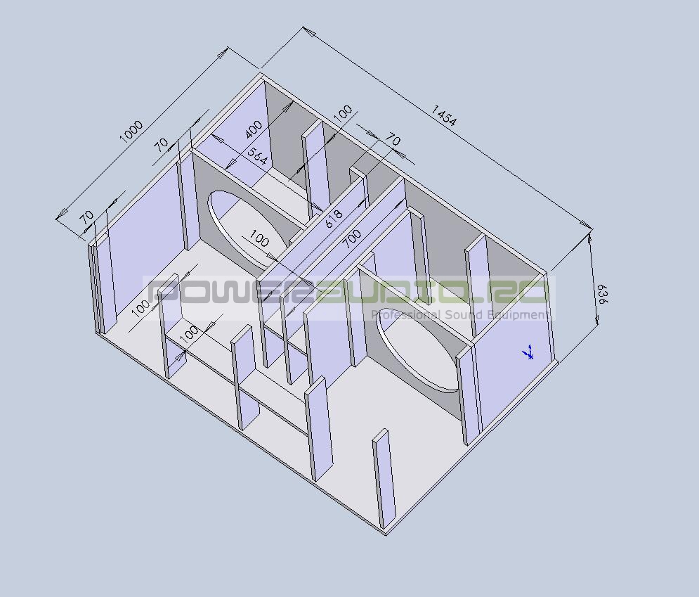

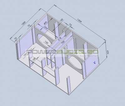

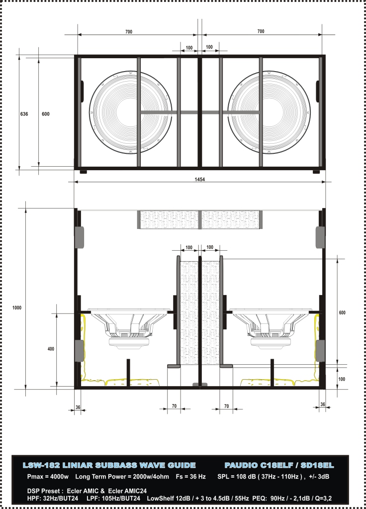

 Subiectul mesajului: Proiect LSW218 - 4000w/4ohm - Liniar Subbass Wave Guide
MesajScris: Mie Oct 06, 2010 12:13 am
Material folosit 18 mm
Descriere facuta de DNA :arrow: http://www.forumpoweraudio.ro/viewtopic.php?f=25&t=8566
Citat:
LSW182 Liniar Subbass Wave Guide
Incintă staţionară pentru sonorizări de mare amploare.
Este grea, stabilă şi poate fi folosită drept ring de dans, pentru a avea şi un rol arhitectural.
Basul unei astfel de incinte este tot ceea ce trebuie pentru un club.
Are şi extensie în joase şi penetrare.
Nu contează cât este de mare clubul. Cu câteva astfel de incinte, poziţionate în cluster de câte două boxe alăturate ( amprenta la sol este 3m x 1m ) faceţi faţă şi la cele mai dificile situaţii.
Nu se poate stabili o regulă precisă, pentru că fiecare sală are acustică diferită, dar, de regulă, în majoritatea situaţiilor, puneţi câte un LSW 182 la fiecare 300 - 350 metri cubi.
De exemplu, dacă avem o sală cu suprafaţa de 450mp şi înălţimea medie de aproximativ 4m, rezultă un volum de 1800metri cubi.
Necesarul este de 6 bucăţi pentru un sunet arhisuficient sau 4 bucaţi pentru un sunet ok. Dacă se doreşte crearea unor mici cutremure, se vor pune 8 bucăţi, într-un mare cluster de 4bucăţi + 2 clustere de câte 2 bucăţi.
Mă rog, ştiu că mereu apare o problemă de buget, dar dacă este de unde, apoi este păcat să nu aveţi de unde să daţi mai încet ....
Despre costurile de realizare.
În varianta din MDF de 18mm, costul confecţionării cutiei în regim de DiY variază între 200 şi 300 Euro, funcţie de unde se cumpără materialul, accesoriile, cât costă debitatul şi ansamblatul.
Ca fapt divers, intră câteva sute de holtzşuruburi şi alte elemente de ansamblare, cam 3 - 4 kg aracet, etc. Nu mai povestesc de finisare, pentru că deja intrăm în chestii grele.

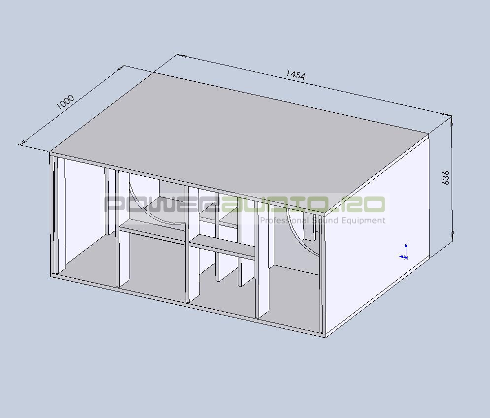

1.jpg [ 188.94 KiB | Vizualizat de 38325 ori ]
Comentariu fişier: Ansamblu
2.jpg [ 134.62 KiB | Vizualizat de 38325 ori ]
3.jpg [ 220.96 KiB | Vizualizat de 38325 ori ]

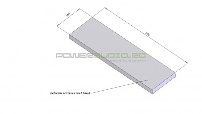

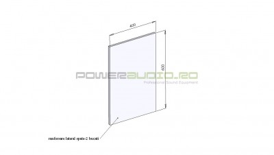

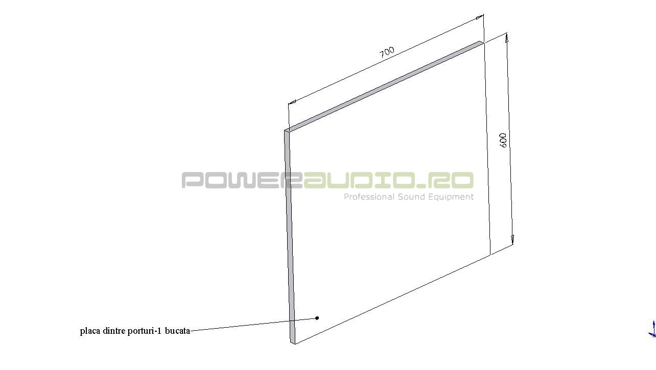

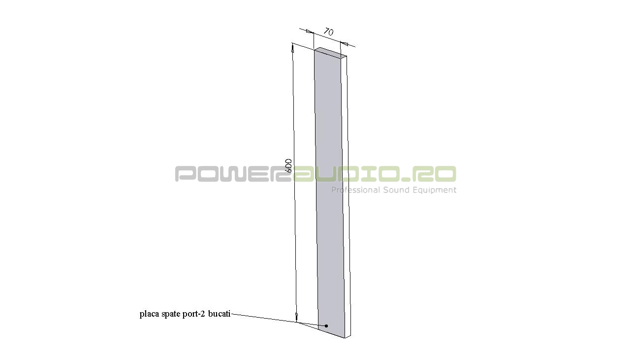

Material folosit 18 mm.

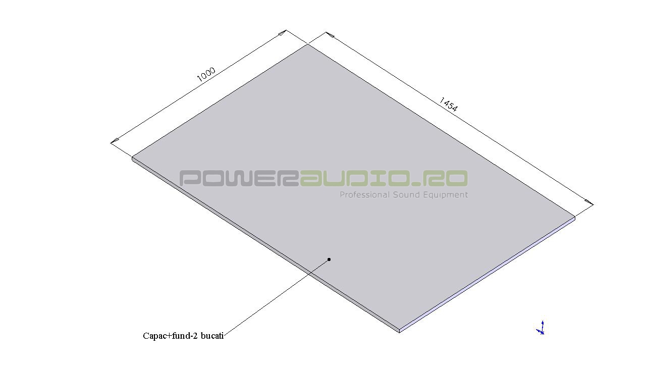

Cutlist:
placa difuzor.jpg [ 92.96 KiB | Vizualizat de 38210 ori ]
capac+fund.jpg [ 100.45 KiB | Vizualizat de 38210 ori ]

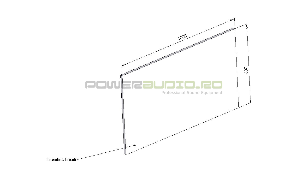

laterala.jpg [ 75.88 KiB | Vizualizat de 38210 ori ]

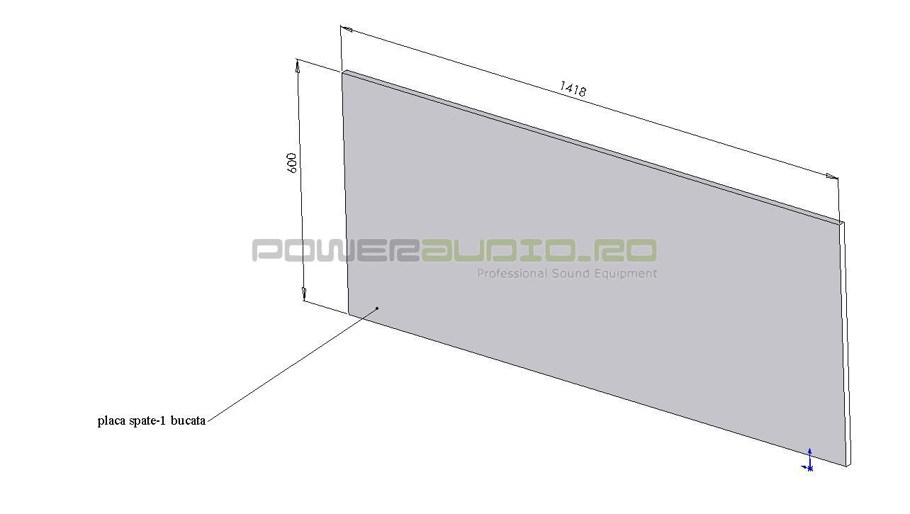

placa spate.jpg [ 86.64 KiB | Vizualizat de 38210 ori ]
placa dintre porturi.jpg [ 75.73 KiB | Vizualizat de 38210 ori ]

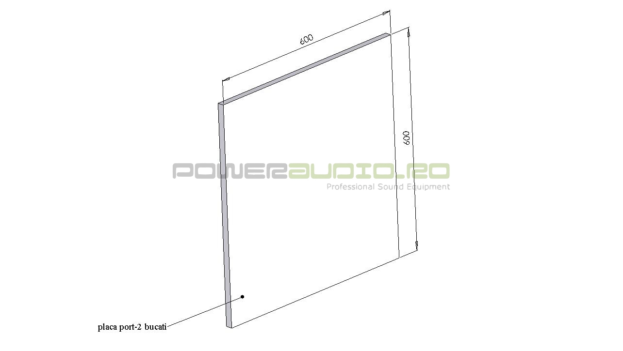

placa port.jpg [ 71.42 KiB | Vizualizat de 38210 ori ]
placa spate port.jpg [ 55.44 KiB | Vizualizat de 38210 ori ]

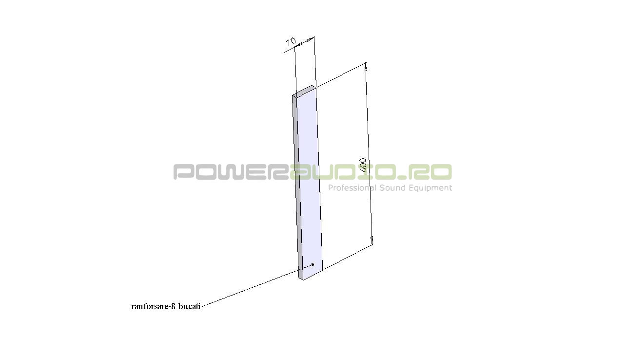

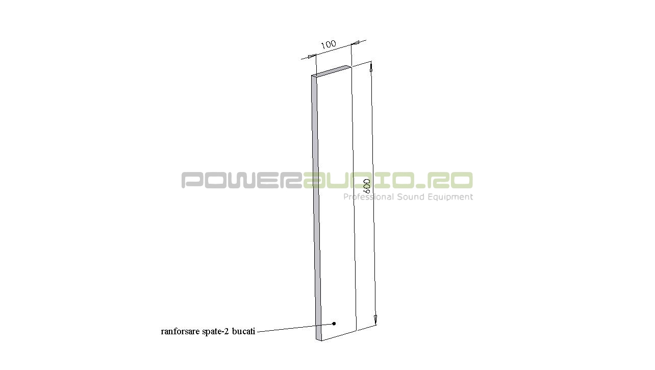

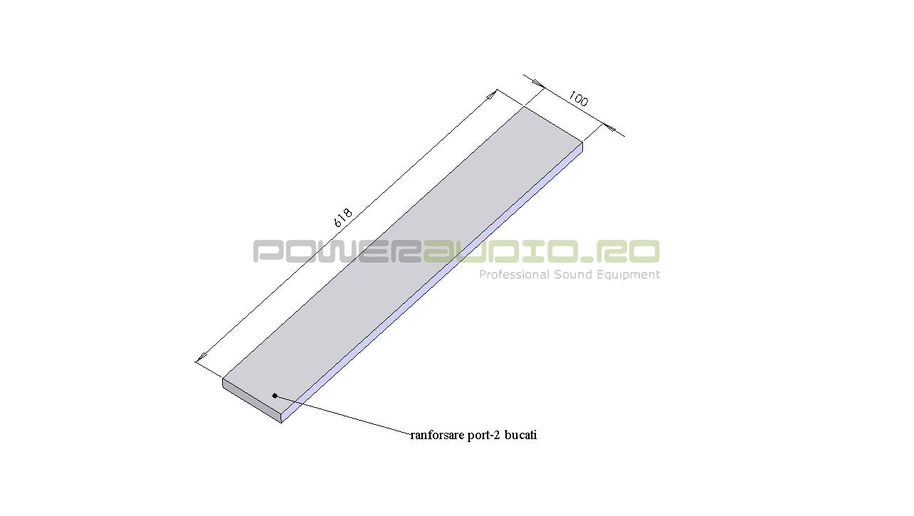

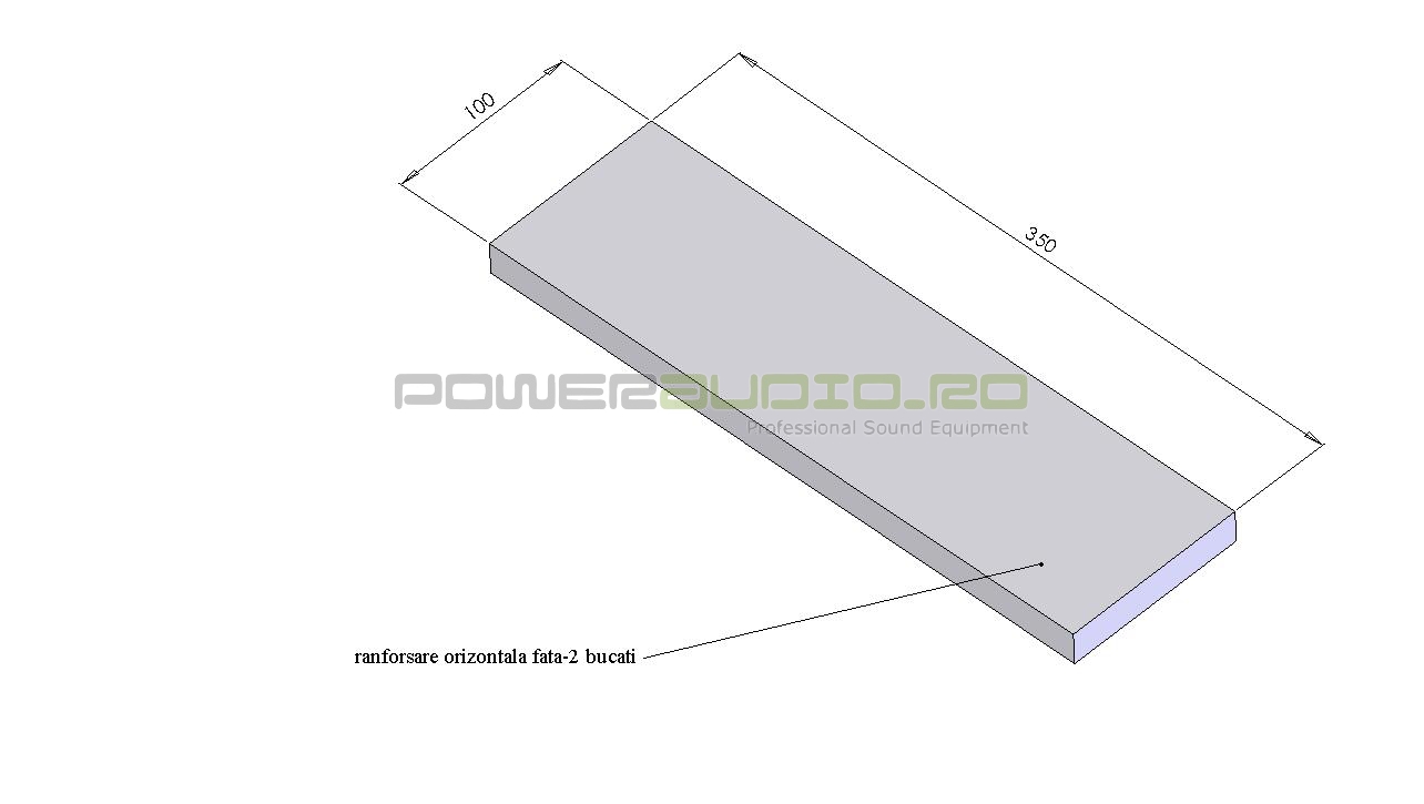

ranforsare port.jpg [ 83.07 KiB | Vizualizat de 38210 ori ]
ranforsare.jpg [ 56.92 KiB | Vizualizat de 38210 ori ]

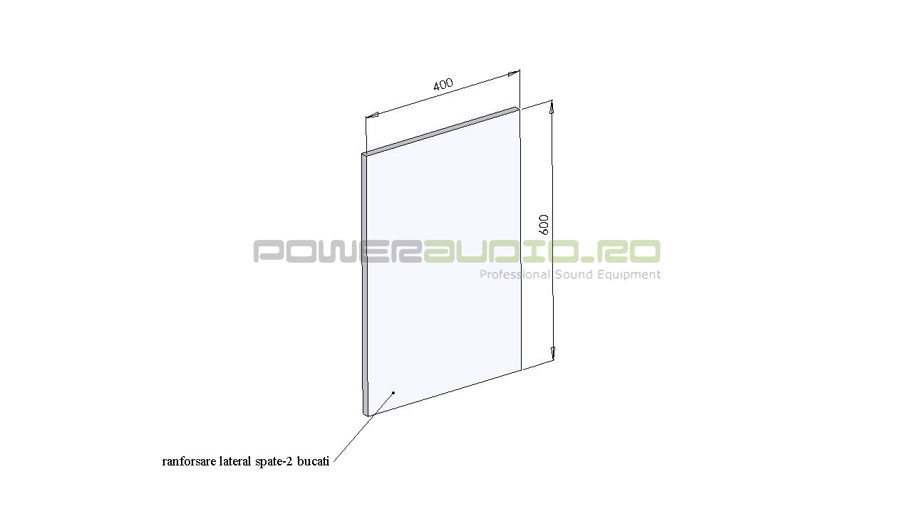

ranforsare lateral spate.jpg [ 61.15 KiB | Vizualizat de 38210 ori ]
ranforsare spate.jpg [ 54.92 KiB | Vizualizat de 38210 ori ]
ranforsare verticala fata.jpg [ 56.24 KiB | Vizualizat de 38210 ori ]
ranforsare orizontala fata.jpg [ 95.92 KiB | Vizualizat de 38210 ori ]
 Subiectul mesajului: Re: Proiect LSW218 - 4000w/4ohm - Liniar Subbass Wave Guide
MesajScris: Vin Feb 05, 2016 5:36 pm
1.pot sa folosesc difuzorul P-audio IMF-HP18W pentru acest proiect?
2.la cati hz este acordat acest subbass ?
astept si eu un raspuns !
...editat Marco
MesajScris: Lun Feb 08, 2016 2:53 pm
Mesaje: 1989
Localitate: Odorheiu(Hr)
tasos93 scrie:
...editat Marco
Eu zic ca nu ! Cam slab "motorasul " ( BL=20Tm), bobina de 3 " :| . Wooferul HP18W este ideal pt . basi/sub-basi compacte bassreflex (150-170L) , e un woofer de " entry level" , pe care folosesc in cluburi-baruri-sonorizari restaurante mobile dj.
Pt. un montrulet ca si asta , trebuie difuzoare mai puternice , cum e si C 18 ELF , C 18 650 EL de ex.
MesajScris: Dum Dec 04, 2016 5:53 am
Membru din: Dum Iun 28, 2015 8:29 am
Mesaje: 30
Localitate: Magurele Ilfov
Buna dimineata. Ce setari trebuiesc facute la un dcx2496 pentru a putea profita la maximum de acestă incinta echipată cu E18ELF ? Mulțumesc !
MesajScris: Dum Dec 04, 2016 11:28 pm
Highpass : 35Hz LR 24 dB/Oct
Lowpass : 90Hz LR 24 dB / oct
eq -3dB@90Hz Q=1
asta ar fi un punct de plecare
