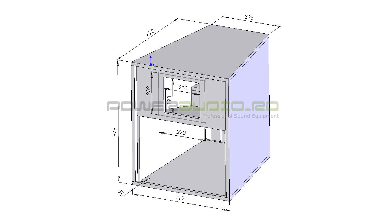

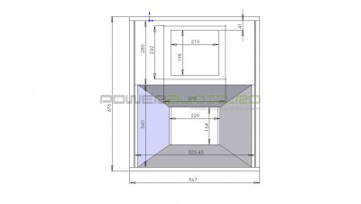

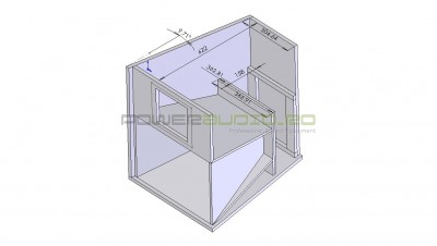

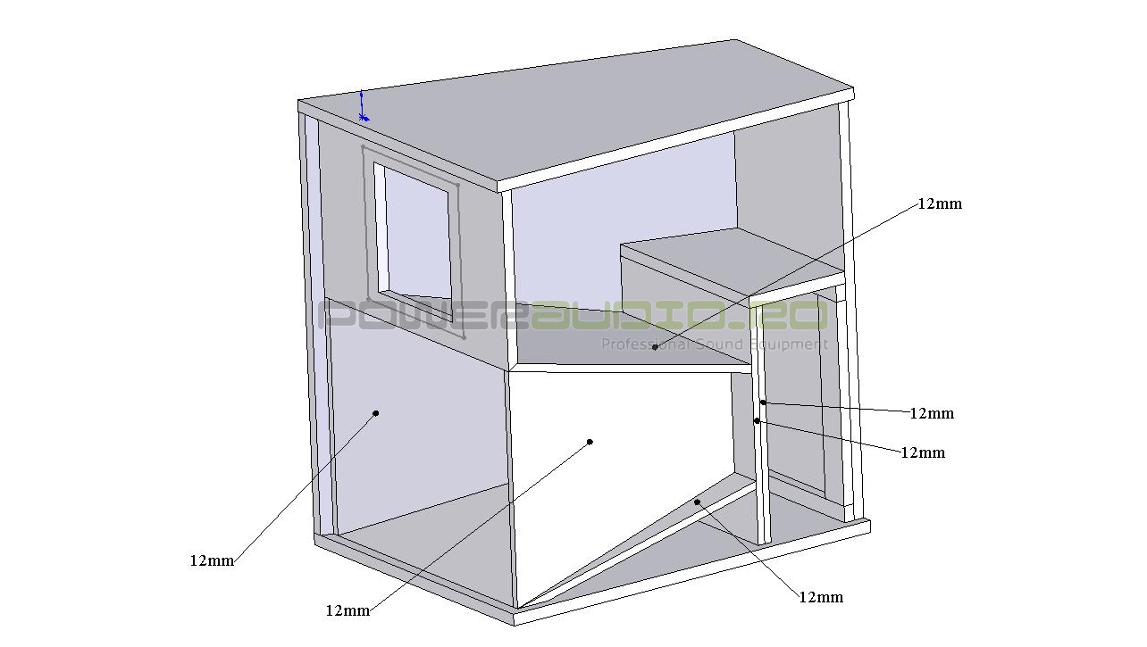

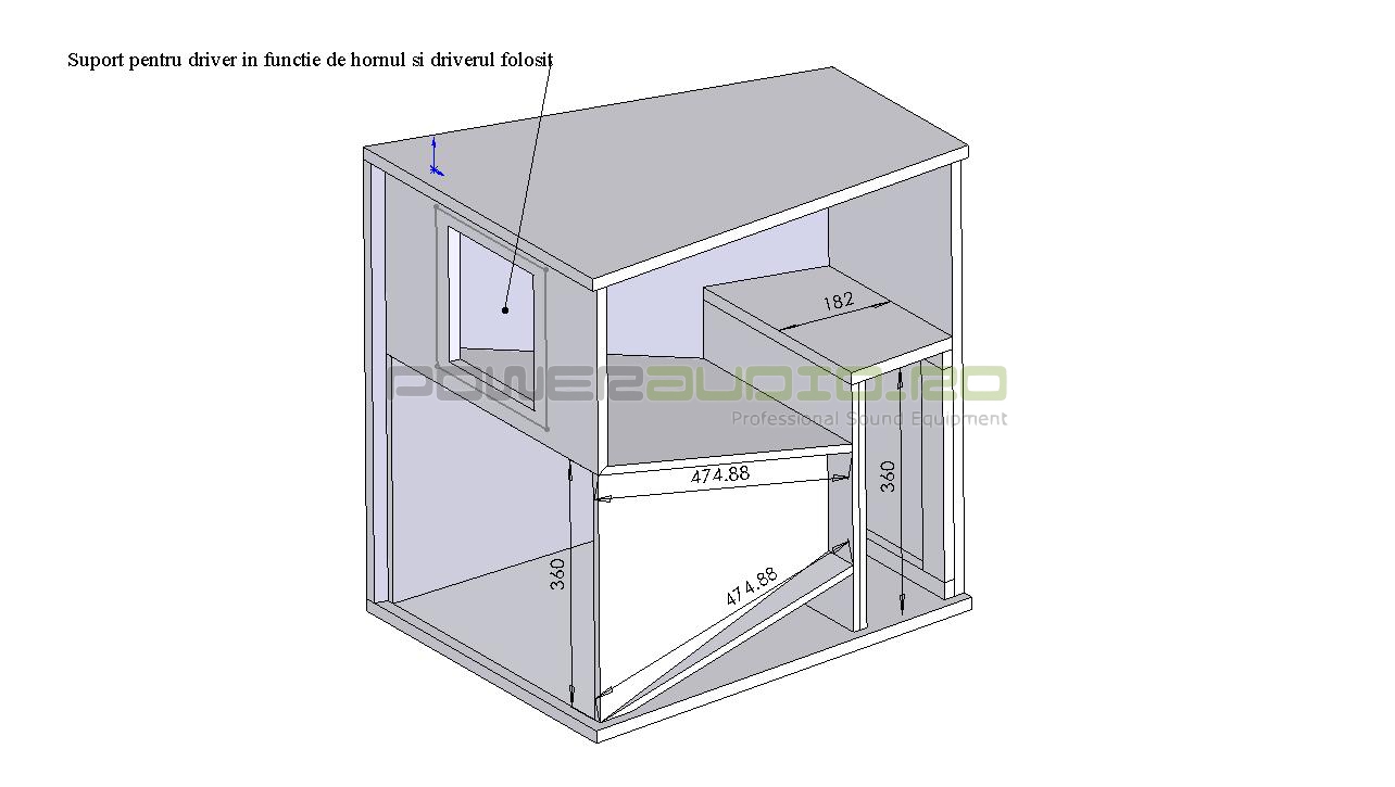

 Subiectul mesajului: Proiect satelit hornloaded 12inch+2inch+PH2723-MT121
MesajScris: Sâm Noi 27, 2010 10:55 am
Material folosit 18 mm+12 mm.
Nota:am marit back chamberul cu 10 mm pentru a putea folosi SN12MBII

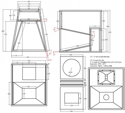

Un cutlist cred ca ar fi de mare ajutor !

Un cutlist ar fi de minunate!
vă rog! :D

Am adaugat un cutlist la acest proiect.
Este un pic modificat pentru a pune tabla si burete fonotransparent de 10mm.
