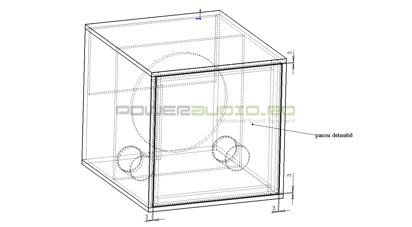

 Subiectul mesajului: Proiect planar wave horn 18 inch-F17

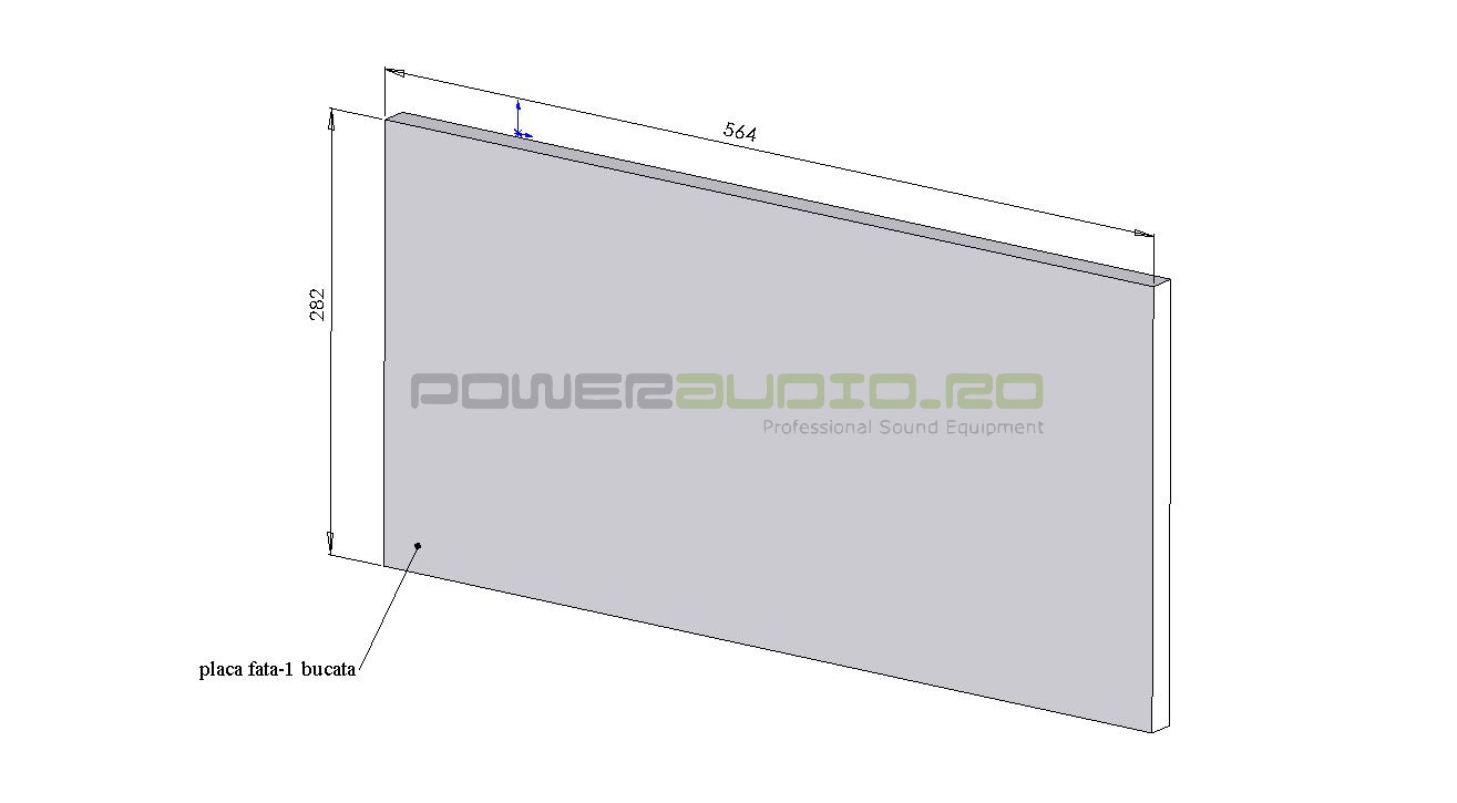

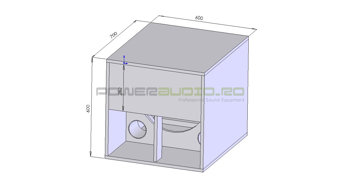

MesajScris: Sâm Noi 27, 2010 10:30 am

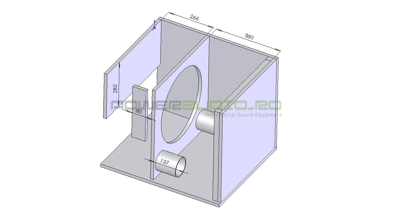

Material folosit 18 mm.
proiect original.jpg [ 127.88 KiB | Vizualizat de 45912 ori ]
ansamblu.jpg [ 114.73 KiB | Vizualizat de 45912 ori ]
detalii interioare.jpg [ 141.59 KiB | Vizualizat de 45912 ori ]
detaliu panou detasabil.jpg [ 264.1 KiB | Vizualizat de 45912 ori ]
vedere frontala.jpg [ 87.41 KiB | Vizualizat de 45912 ori ]

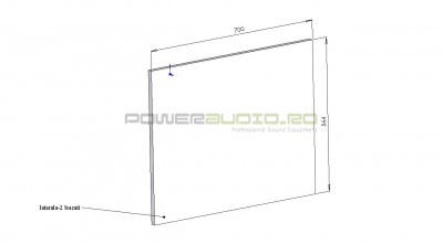

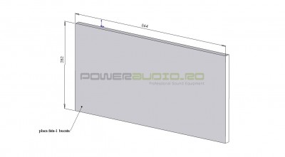

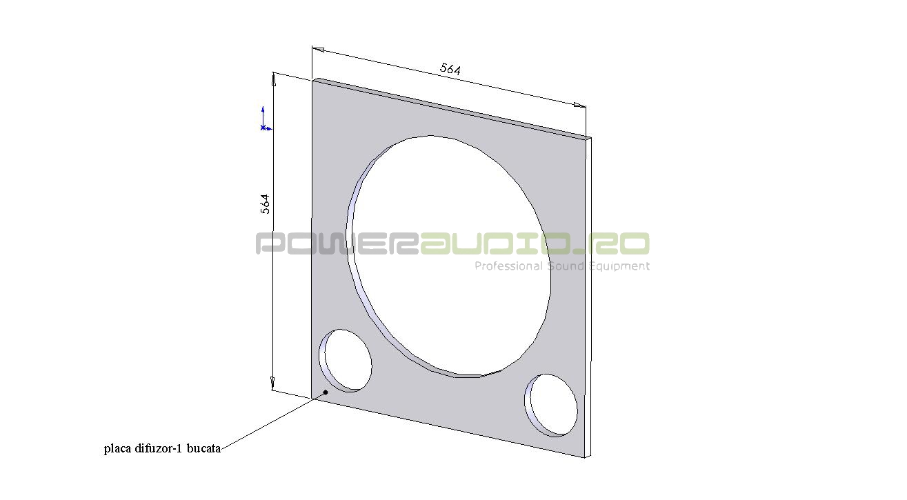

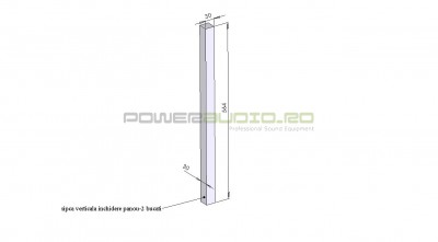

MesajScris: Lun Dec 13, 2010 4:41 am

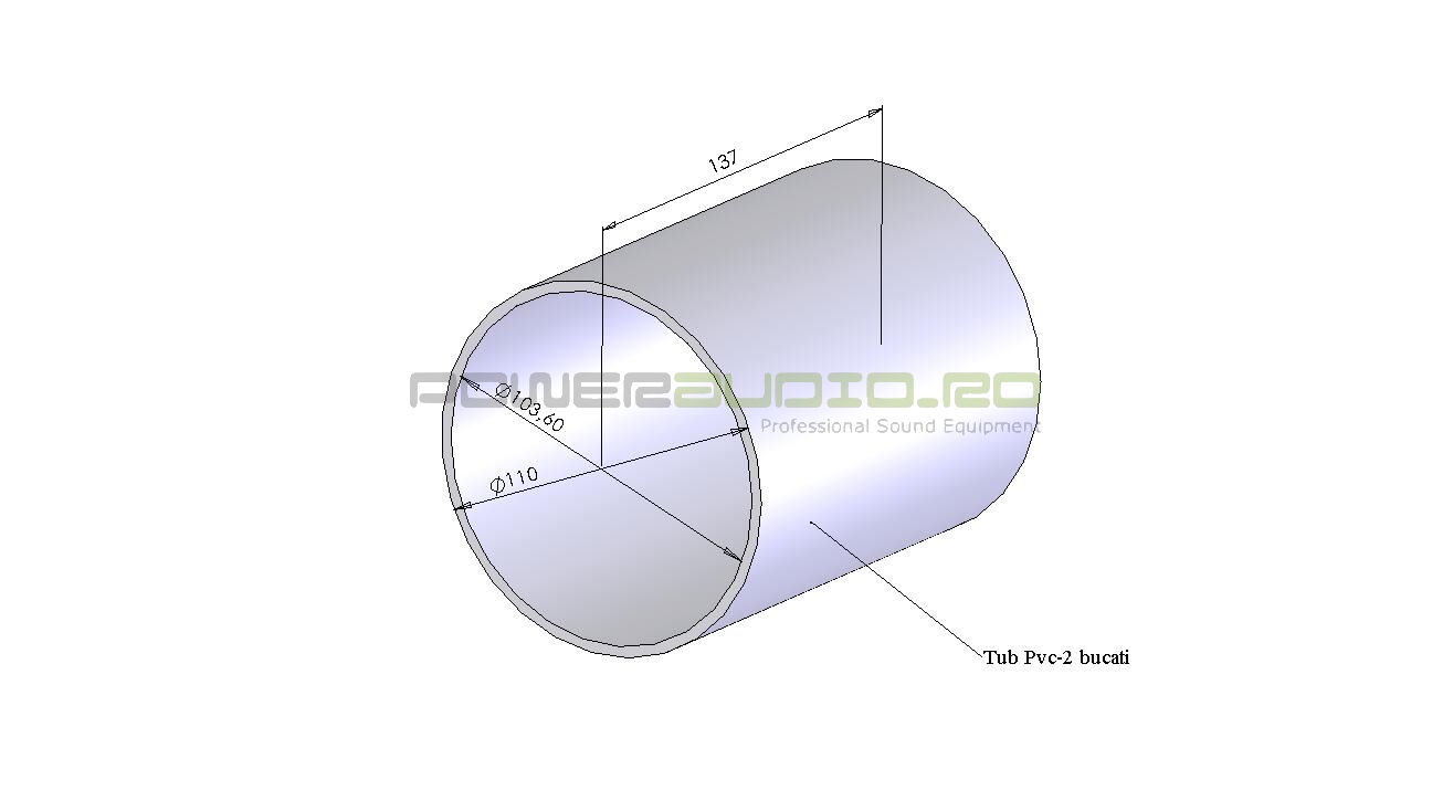

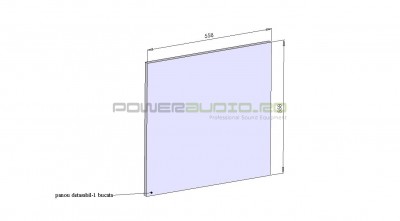

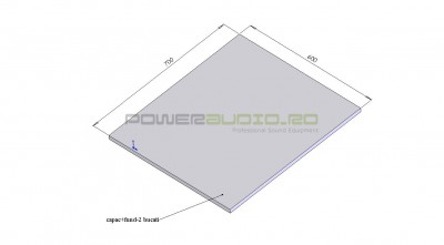

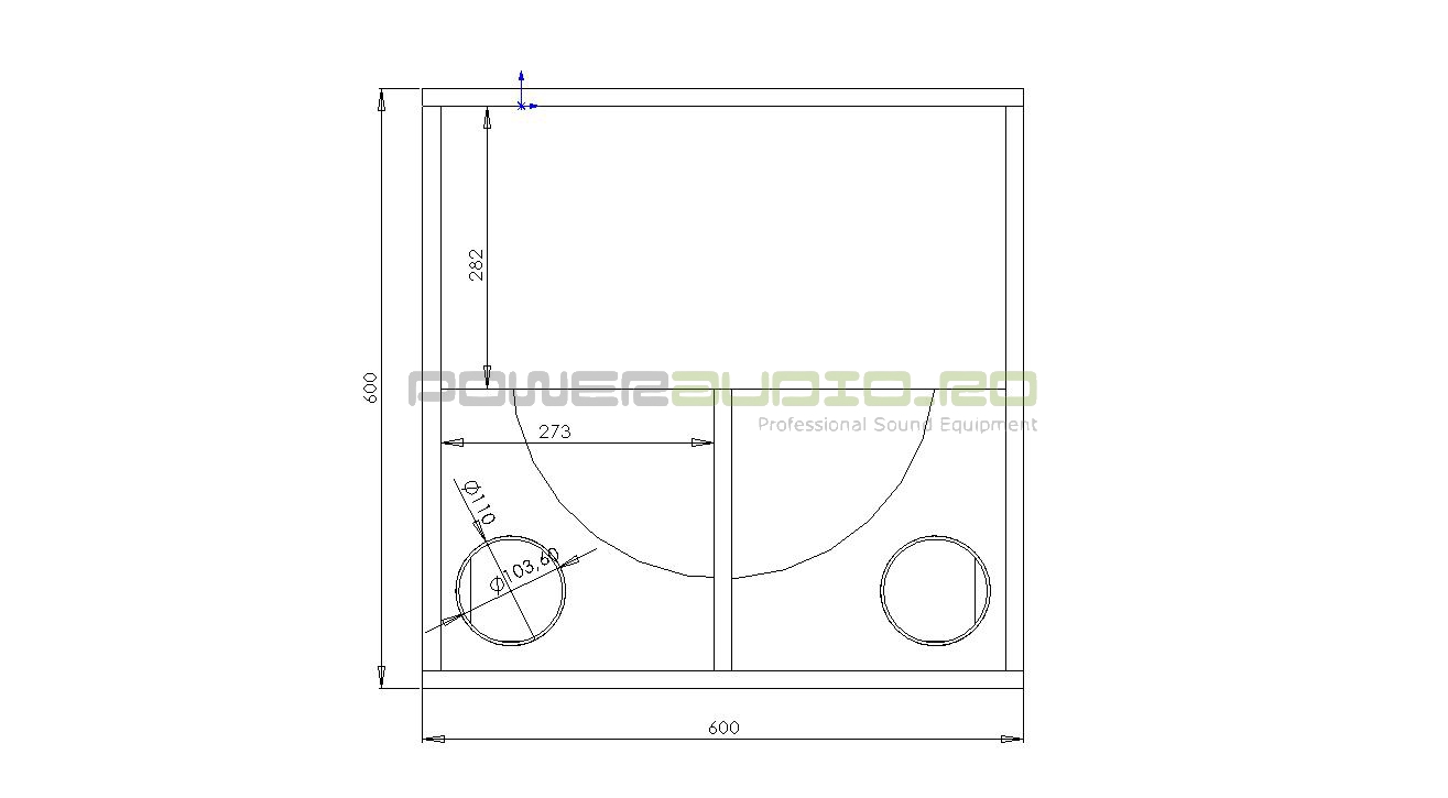

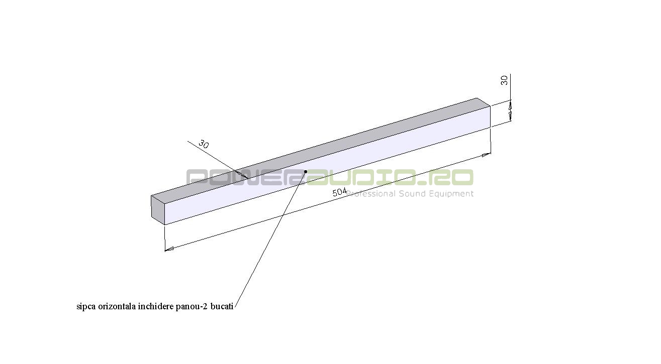

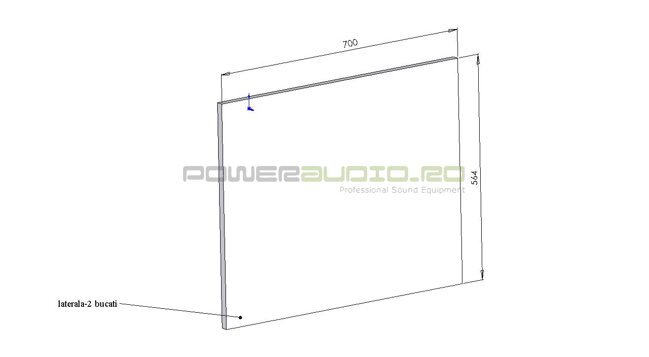

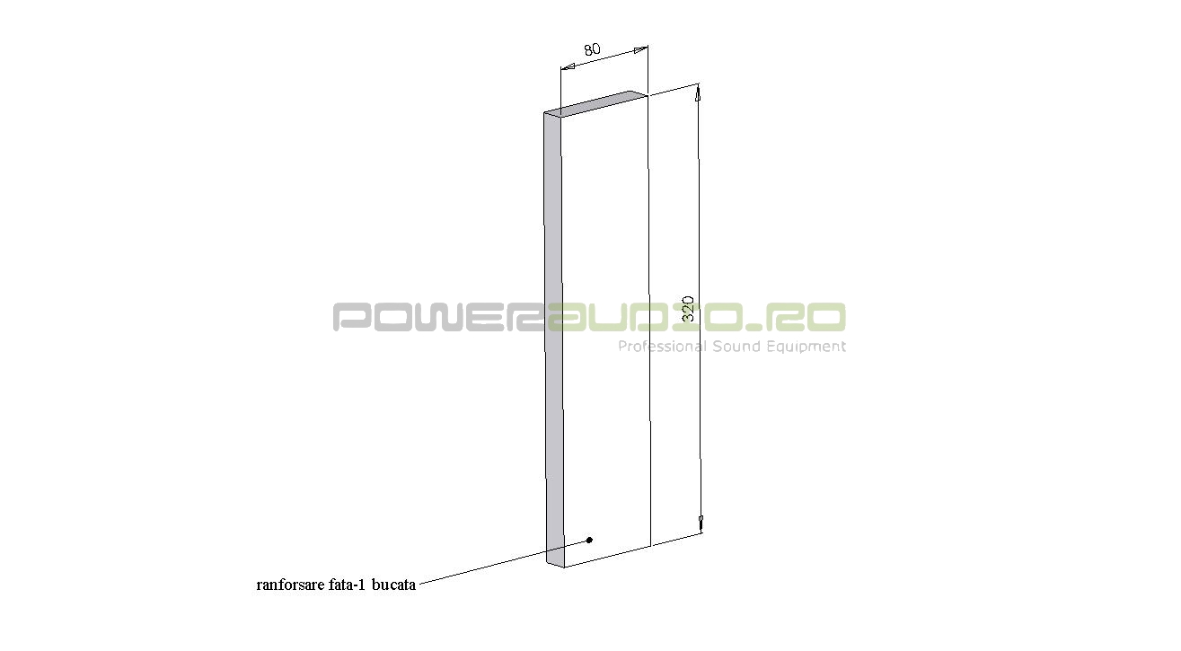

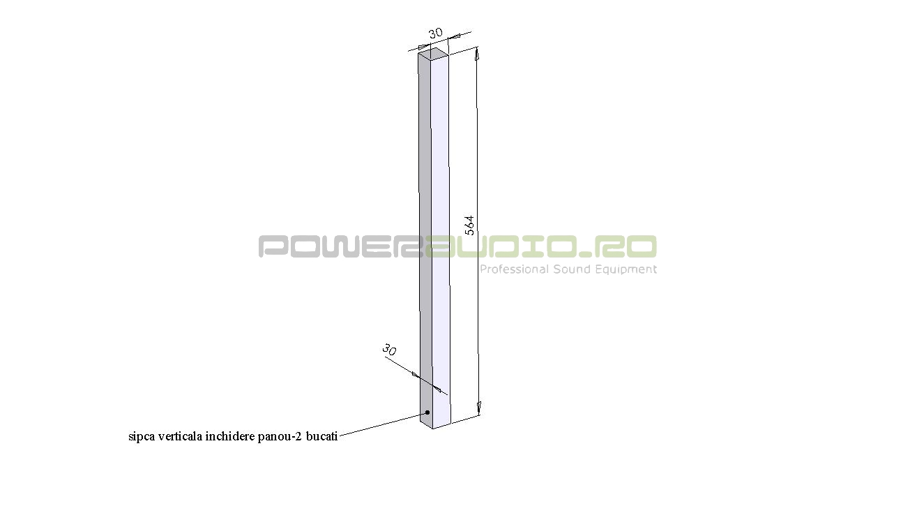

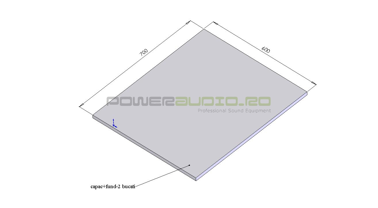

Material 18 mm.
Cutlist:
placa difuzor.jpg [ 93.62 KiB | Vizualizat de 45912 ori ]
placa fata.jpg [ 80.63 KiB | Vizualizat de 45912 ori ]
capac+fund.jpg [ 94.4 KiB | Vizualizat de 45912 ori ]
laterala.jpg [ 72.53 KiB | Vizualizat de 45912 ori ]
ranforsare fata.jpg [ 56.04 KiB | Vizualizat de 45912 ori ]
panou detasabil.jpg [ 68.06 KiB | Vizualizat de 45912 ori ]
sipca verticala inchidere panou.jpg [ 58.14 KiB | Vizualizat de 45912 ori ]
sipca orizontala inchidere panou.jpg [ 85.13 KiB | Vizualizat de 45912 ori ]
tub pvc.jpg [ 106.74 KiB | Vizualizat de 45912 ori ]

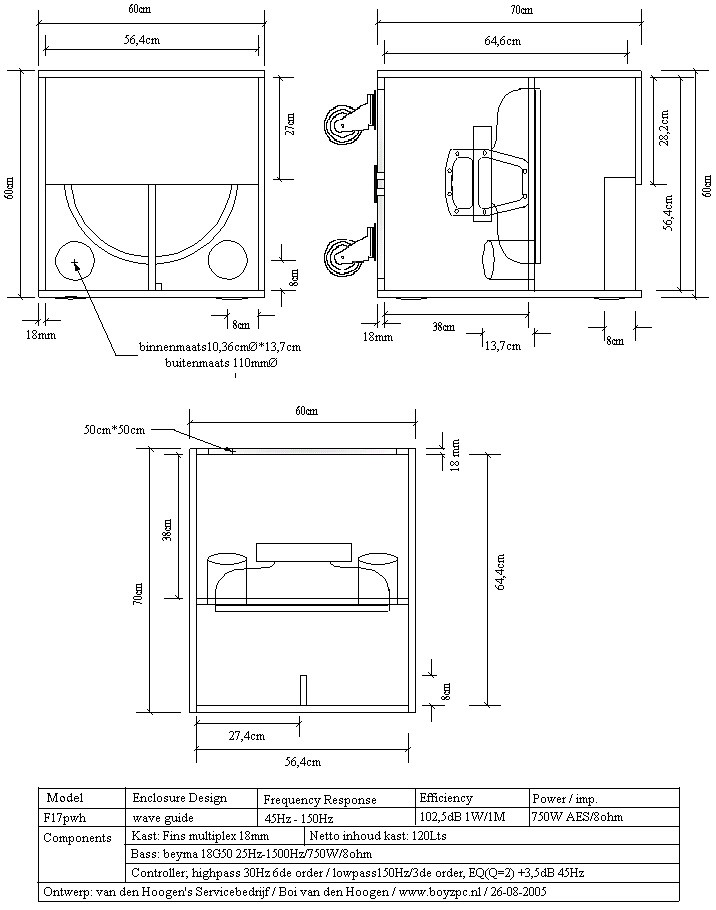

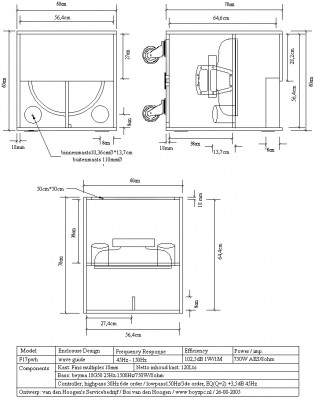

fratica tare ma tem ca nu e proiectu original..
uita aici :
 Subiectul mesajului: Re: Proiect planar wave horn 18 inch-F17
MesajScris: Mie Ian 26, 2011 12:05 pm
Mesaje: 3829
Localitate: Zalau/Cluj Napoca
am lasat pozele la rezolutie mare sa se vada....
Mircea, Dan sau altii, ati auzit live unu de asta ? cum suna ?
Merita facut... ce avantaje prezinta fata de un br clasic ?
E un band pass acordat in serie...

L-am auzit de multe ori
Trebuie procesat altfel suna aiurea
cu procesarea adecvata este un sunet in genul unui bandpass horn

procesarea asta de aici...
http://www.dynacord.com/downloads/f17pwh_datenblatt.pdf
Mircea.. dar e la fel de directional ? Adica indoor ar fi un mare bullshit, da? :)
MesajScris: Mie Ian 26, 2011 3:01 pm
nu e directional, nu e un horn in adevaratul sens al cuvantului
o boxa devine directionala doar atunci cand duprafata radianta este mai mare decat lungimea de unda cea mai joasa reprodusa.
F17 poate fi directional insa numai in clustere mari. Rationamentul este valabil pentru toate tipurile de boxe existente indiferent ca sunt bassreflex sau horn
Exemplu concret:
o grupare de subwoofere lunga de 6.94 metri plasata pe pamant devine directionala incepand cu 50 de Hz indiferent de tipul de incinta.
347m/s (viteza sunetului in aer) / 50Hz

deci ca sa vezi directivitatea, imparti viteza sunetului la latimea boxei ( in cazul subwooferelor ), latimea difuzorului ( la topuri ).. si vezi de la ce frecv in sus e directionala. Nu ?
Am inteles bine.. ?
PS: Acest F17 prezinta avantaje fata de un BR clasic ? Dar dezavantaje.. ?

nope :lol: :lol: si viteza sunetului variaza in functie de frecventza, temperatura, umiditate samd. Mircea a dat un exemplu. Totul tine de calcularea lungimii de unda despre care ne va spune Mircea cum se calculeaza

urmand acest link puteti accesa un script ce calculeaza lungimea de unda pentru o frecventa data
http://www.sengpielaudio.com/calculator-wavelength.htm
eu folosesc 347 metri/sec ca si constanta pentru a calcula lungimile de unda deoarece in majoritatea cazurilor boxele nu se afla la nivelul marii.
cu cat temperatura este mai mare sau presiunea mai mica, viteza va fi mai mare

bun, da zi-mi cum iau latimea aia. La subwoofer e latimea cutiei ? la top e latimea difuzorului ?
MesajScris: Joi Ian 27, 2011 12:00 pm
nu se calculeaza latimea incintei ci lungimea liniei de elemente care se afla destul de aproape una de alta incat sa se comporte ca si o sursa unitara.
