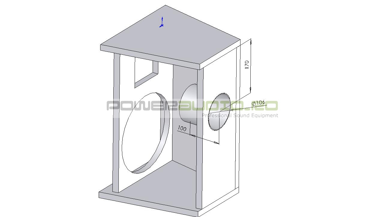

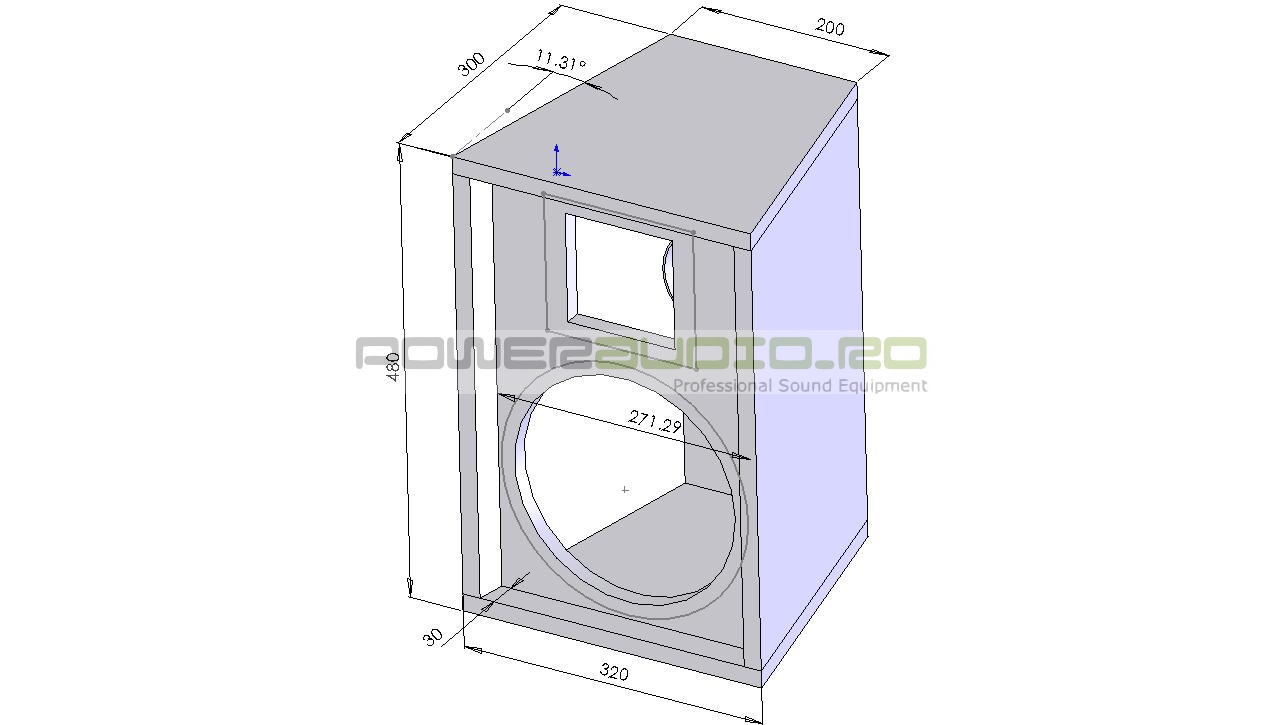

Material folosit 18 mm
ansamblu.jpg [ 137.98 KiB | Vizualizat de 37381 ori ]
detalii interioare.jpg [ 114.68 KiB | Vizualizat de 37381 ori ]

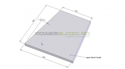

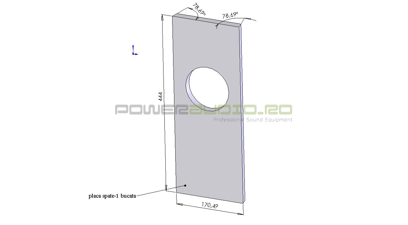

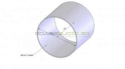

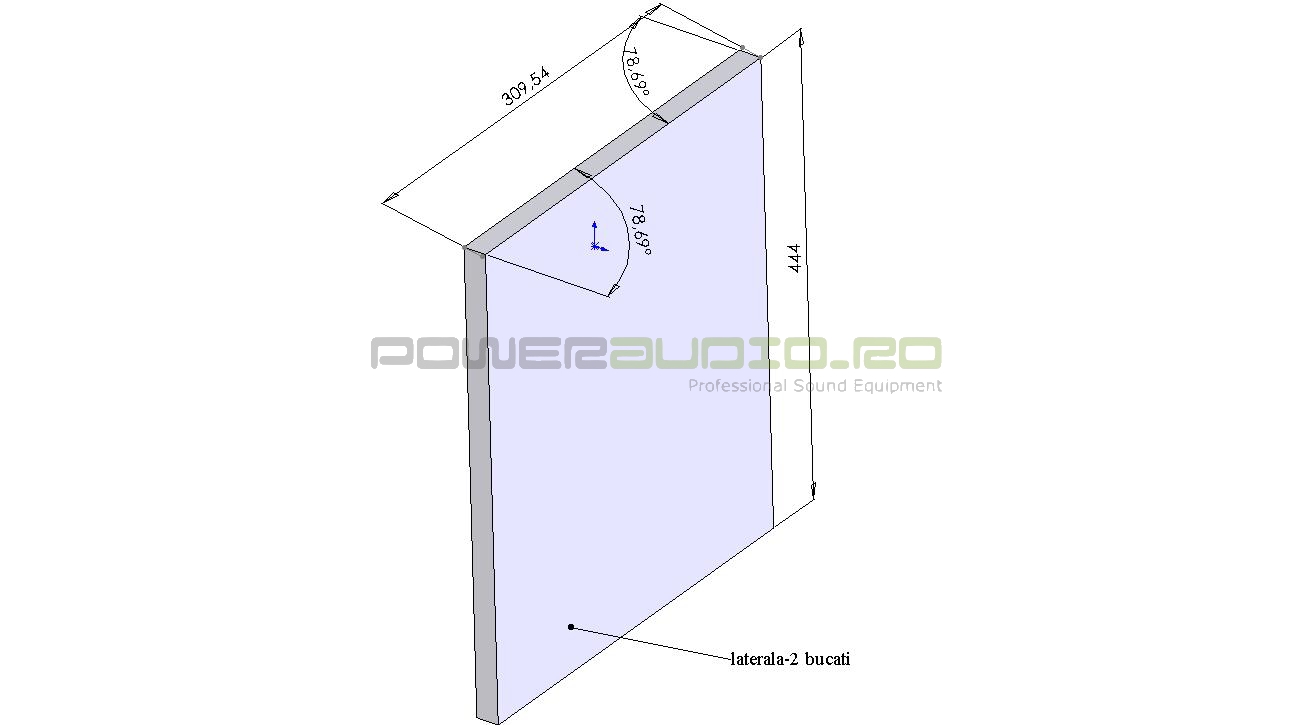

Material 18 mm.
Cutlist:

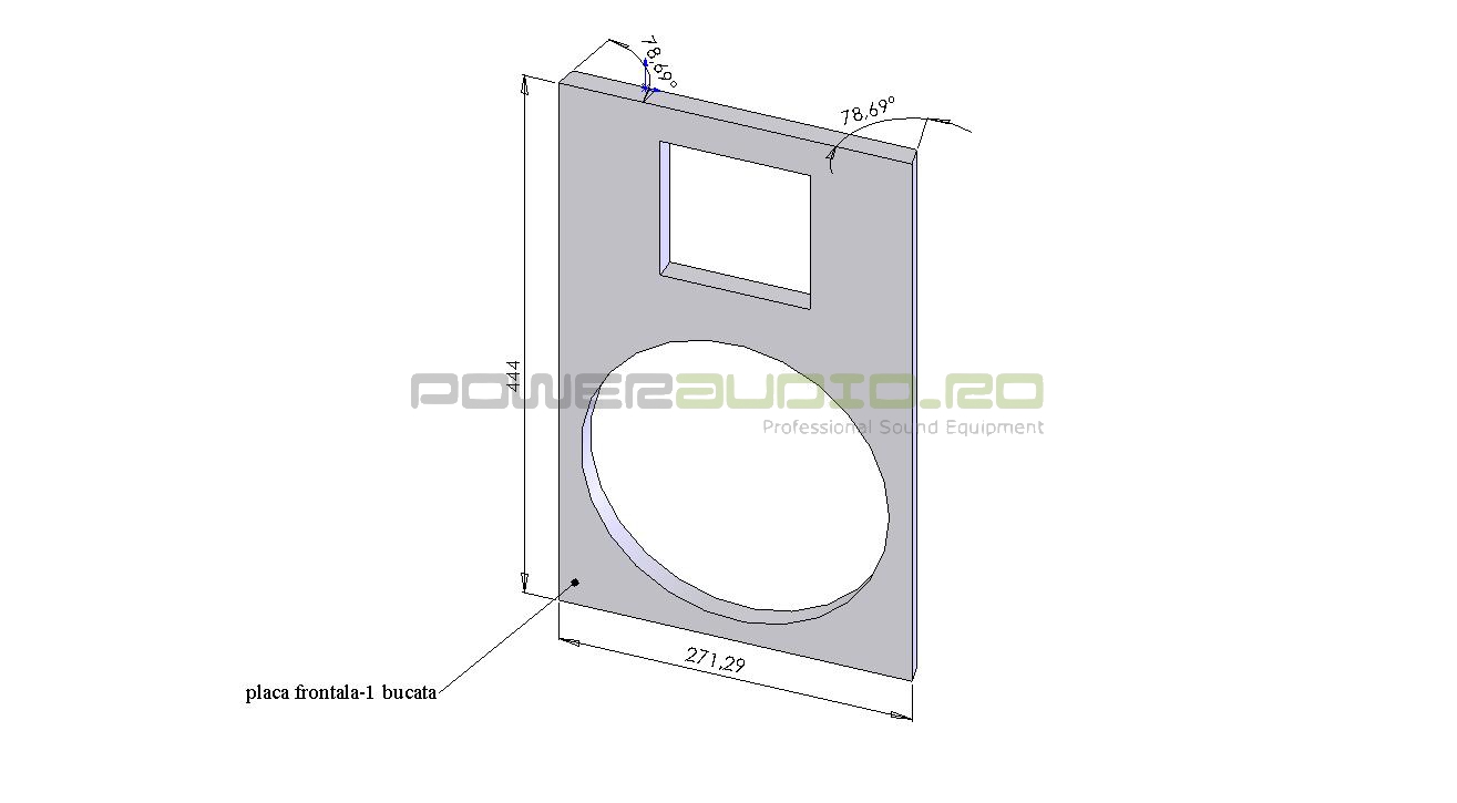

placa frontala.jpg [ 91.67 KiB | Vizualizat de 37269 ori ]

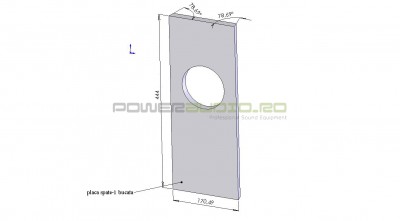

placa spate.jpg [ 76.02 KiB | Vizualizat de 37269 ori ]

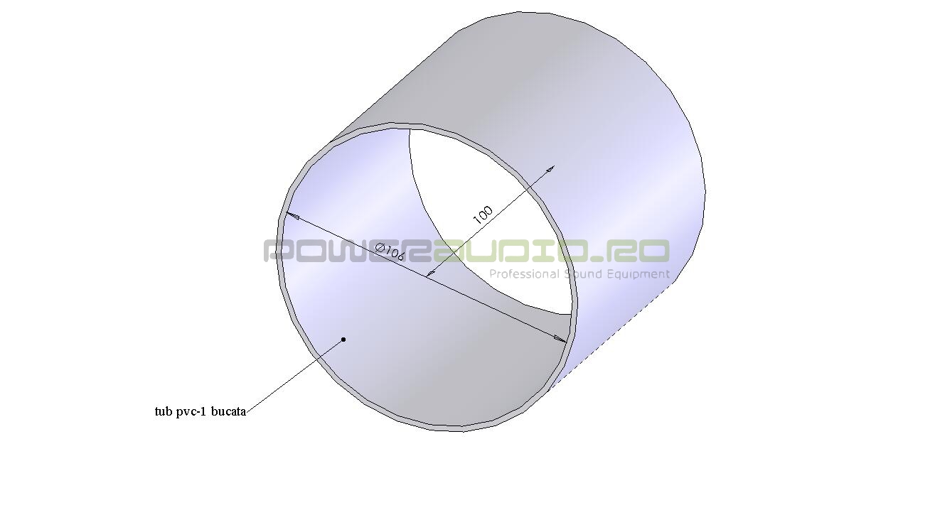

tub pvc.jpg [ 108.35 KiB | Vizualizat de 37269 ori ]

daca pot sa pun 2 tuburi in fata inlocul aluia din spate :?:
 Subiectul mesajului: Re: Proiect satelit Sn10MBII+HM1725+D220ti
MesajScris: Dum Ian 02, 2011 9:46 pm
nu se poate pentru ca in acest mod suprafata porturilor devine prea mica
portul pe spate nu este intamplator
