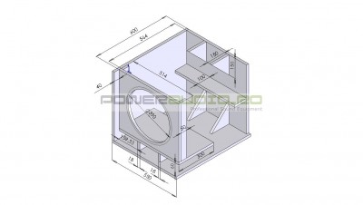

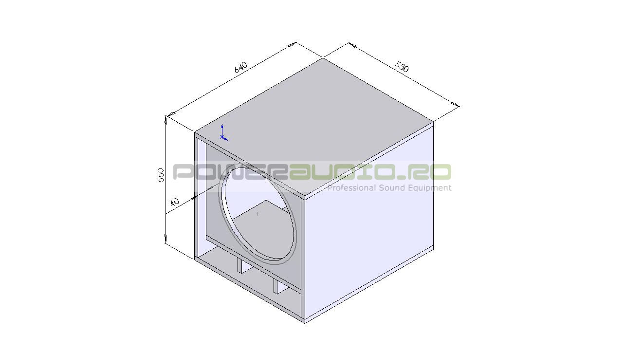

 Subiectul mesajului: Proiect subwoofer BR pentru HP15W
MesajScris: Sâm Noi 13, 2010 12:03 am

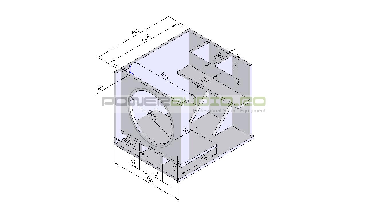

Material folosit 18 mm.
HP15W_subwoofer___cu_portuti_dreptunghiulare.pdf [55.38 KiB]
Descărcat de 5609 ori
ansamblu.jpg [ 111.64 KiB | Vizualizat de 55280 ori ]
detalii interioare.jpg [ 170.29 KiB | Vizualizat de 55280 ori ]
vedere frontala.jpg [ 102.68 KiB | Vizualizat de 55280 ori ]

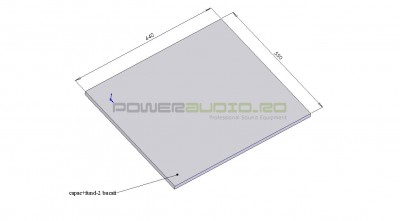

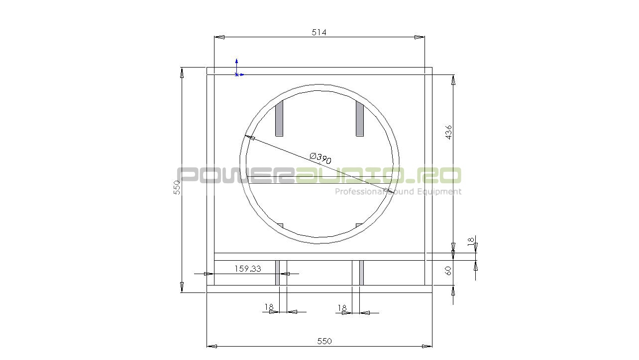

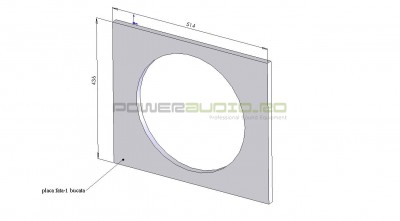

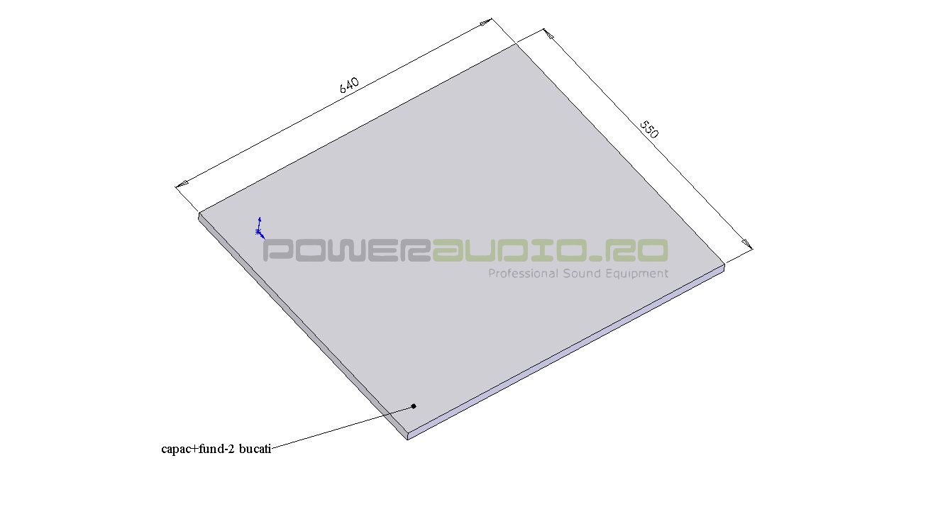

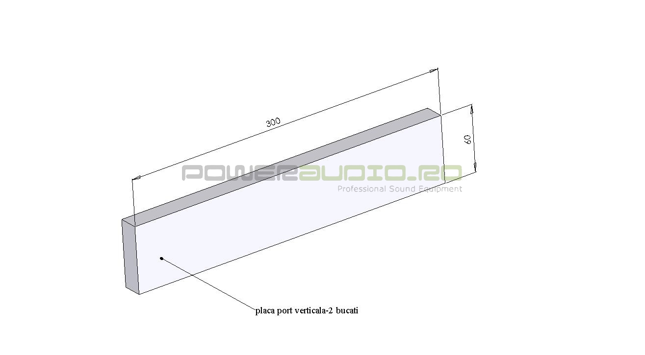

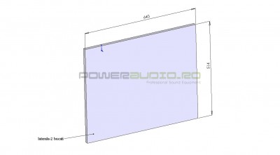

Material 18 mm.
Cutlist:

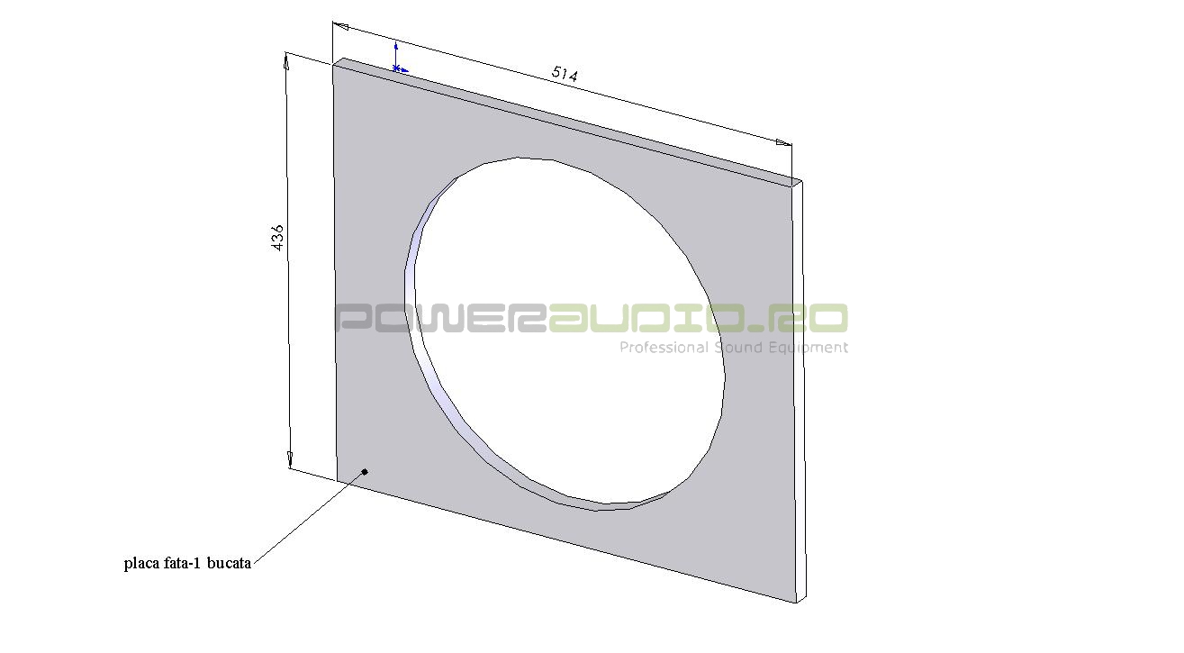

placa fata.jpg [ 96.93 KiB | Vizualizat de 55120 ori ]
capac+fund.jpg [ 93.32 KiB | Vizualizat de 55120 ori ]
laterala.jpg [ 77.28 KiB | Vizualizat de 55120 ori ]

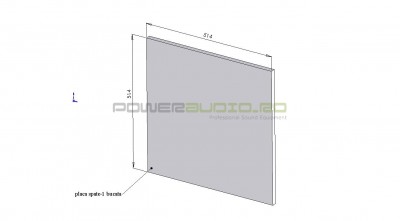

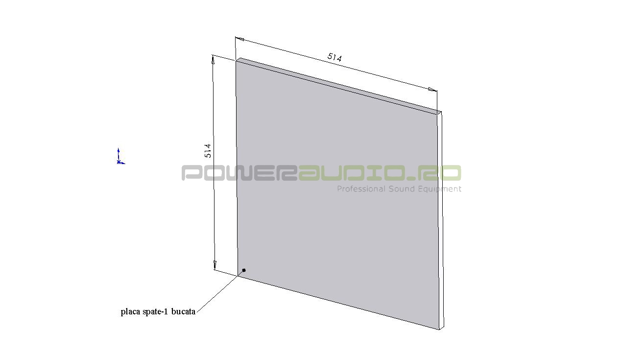

placa spate.jpg [ 69.57 KiB | Vizualizat de 55120 ori ]

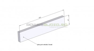

placa port verticala.jpg [ 85.45 KiB | Vizualizat de 55120 ori ]

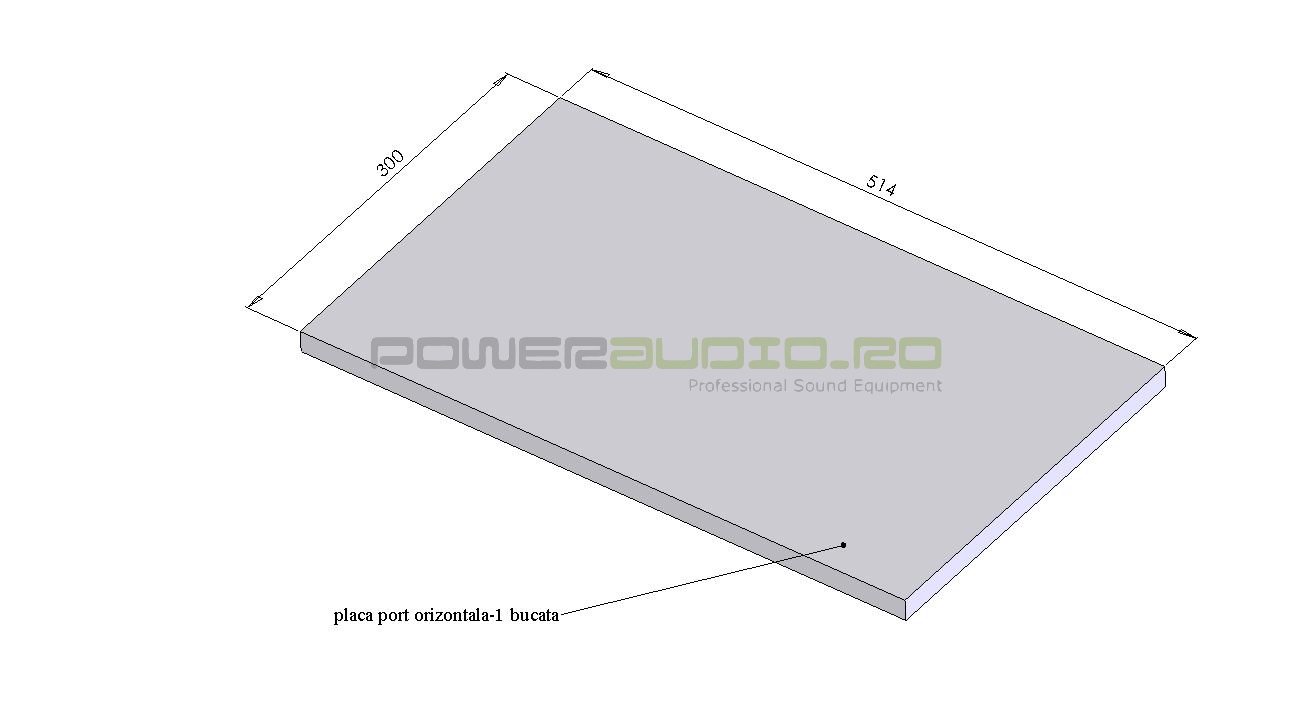

placa port orizontala.jpg [ 100.72 KiB | Vizualizat de 55120 ori ]

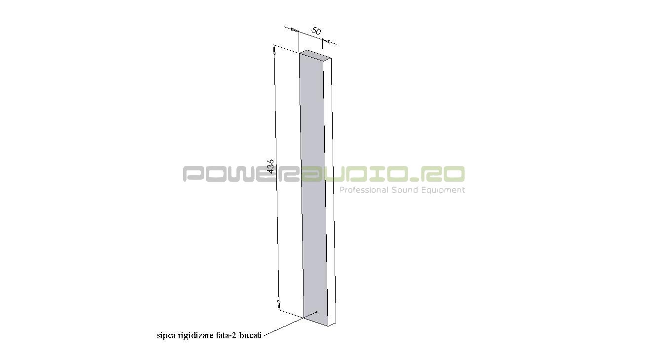

sipca rigidizare fata.jpg [ 56.23 KiB | Vizualizat de 55120 ori ]

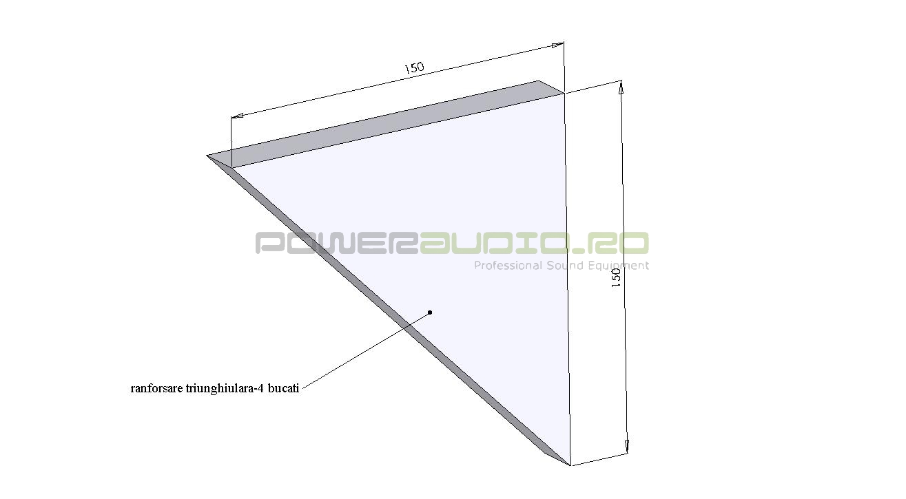

ranforsare triunghiulara.jpg [ 89.54 KiB | Vizualizat de 55120 ori ]

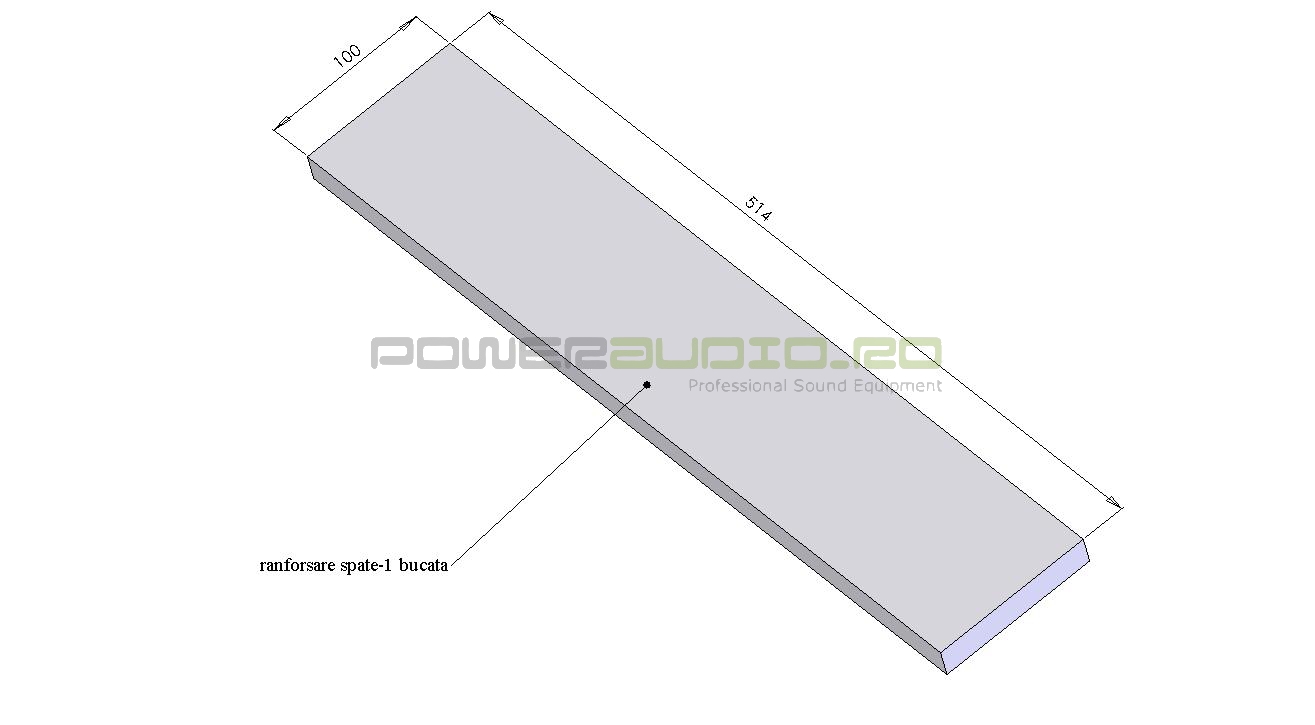

ranforsare spate.jpg [ 102.61 KiB | Vizualizat de 55120 ori ]
