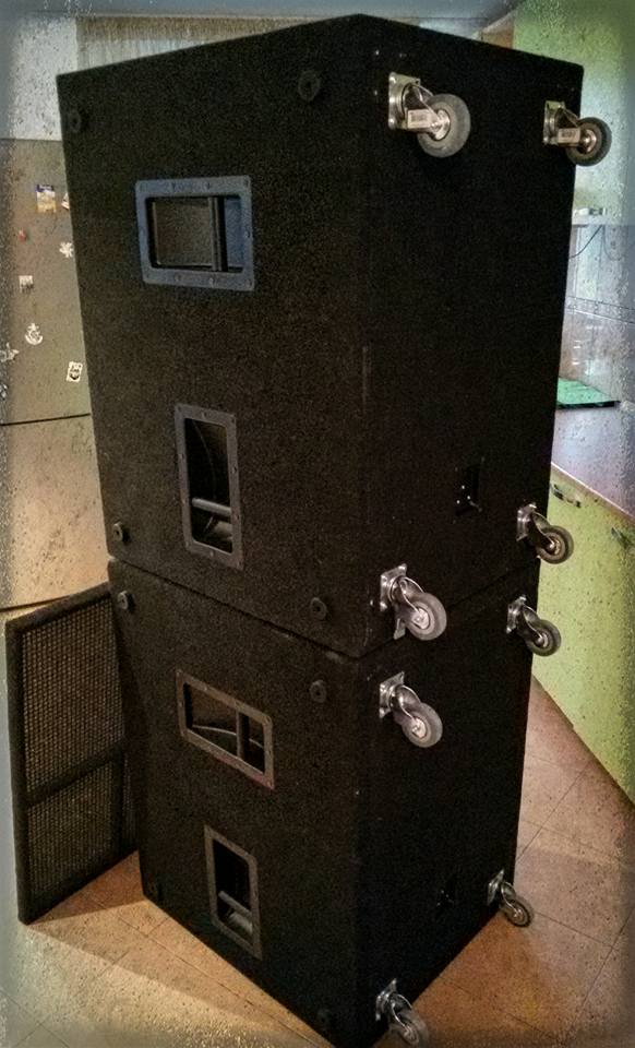

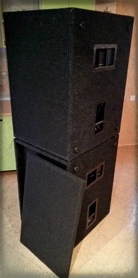

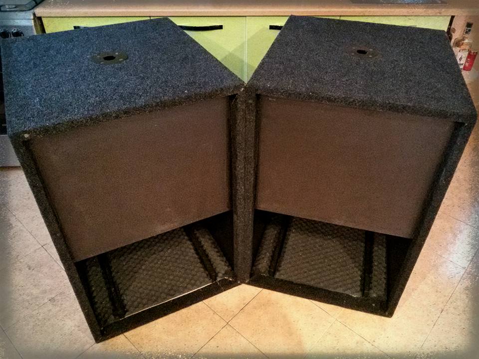

Gata ! Am reusit sa fac si eu intr-un final 2 FX20 :D .Acum intrebarea mea este: Ce difuzor este cel mai potrivit pentru ele
? Multumesc !
13700195_1159800160749525_942086271494821657_n.jpg [ 99.62 KiB | Vizualizat de 9036 ori ]
13669238_1159800100749531_9033754688723977640_n.jpg [ 76.96 KiB | Vizualizat de 9036 ori ]
13659048_1159800010749540_2953936229201685968_n.jpg [ 107.93 KiB | Vizualizat de 9036 ori ]
 Subiectul mesajului: Re: Proiect subbass planar horn-FX20
MesajScris: Lun Aug 08, 2016 12:59 pm
Electrovoice EVX180B :wink: .
