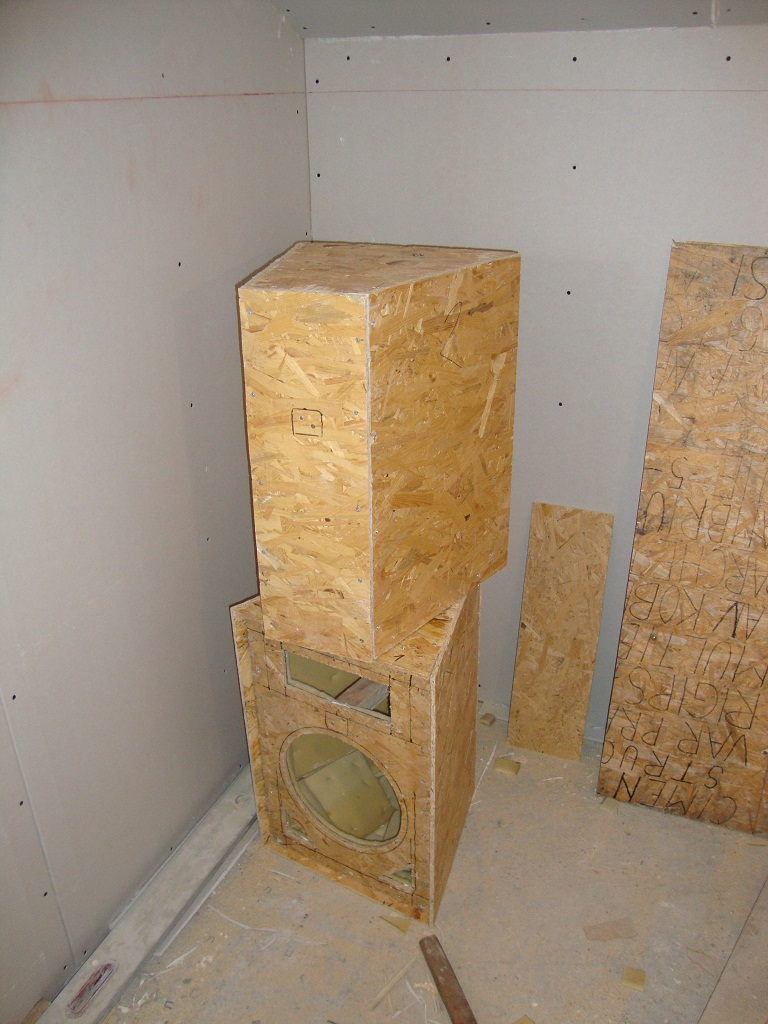

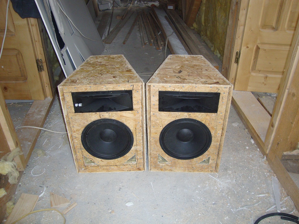

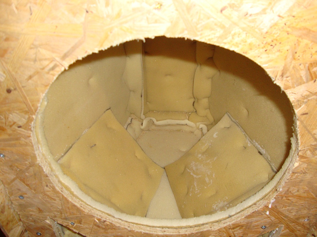

mi-am dat seama intr-un final cum sa atasez pozele, al mele erau prea mari si nu stiam de ce nu se incarca :D
Sper sa fie suficient de mari gaurile pentru aer, eventual daca nu o sa modific fata. stima
DSC08887.JPG [ 234.91 KiB | Vizualizat de 9223 ori ]
Comentariu fişier: de asemenea nu am respectat materialul, cel folosit este osb de 12 mm
DSC08886.jpg [ 259.71 KiB | Vizualizat de 9224 ori ]
Comentariu fişier: nu am respectat 100% proiectul , doar fata este schimbata din cauza hornului diferit fata de cel din proiect, sper sa fie bine
DSC08893.jpg [ 317.06 KiB | Vizualizat de 9224 ori ]
 Subiectul mesajului: Re: Proiect fullrange/satelit 12 inch+1 inch+PH220
MesajScris: Mie Apr 06, 2011 12:54 am
Porturile sunt mult prea mici .O sa sufle aerul pe acolo ca si din uscatorul de par.Daca ai facut proiectul acesta,respecta-l deoarece portul acela nu e pus la intamplare acolo(tocmai din cauza suprafetei si a vitezei aerului prin port l-am ales asa).
Horn care sa iti potriveasca acolo e HM-1725 de la Selenium(are filet,numai bun pentru D220Ti)sau PH220 de la Paudio(in cazul acesta sa ceri varianta pe suruburi de la D220ti,daca mai e pe stoc).Componentele le gasesti pe http://www.poweraudio.ro
P.S.buretele acela plan nu face mare lucru,pune mai bine vatelina(gasesti la magazinele de confectii)

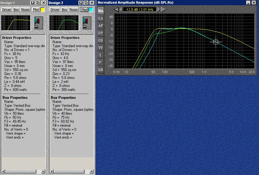

MesajScris: Vin Apr 08, 2011 10:54 pm
parerea mea este ca realitatea este exact pe dos
la AM12LF este pusa o banda de functionare conforma cu realitatea pe cand la celalalt , banda reprodusa declarata este putin cam fortata...
ai simulari in conditii identice pentru ambele difuzoare
AM12LF = grafic galben
LF12G301 = grafic verde
parerea mea este ca LF12-ul este destinat aplicatiilor de satelit in incinte compacte

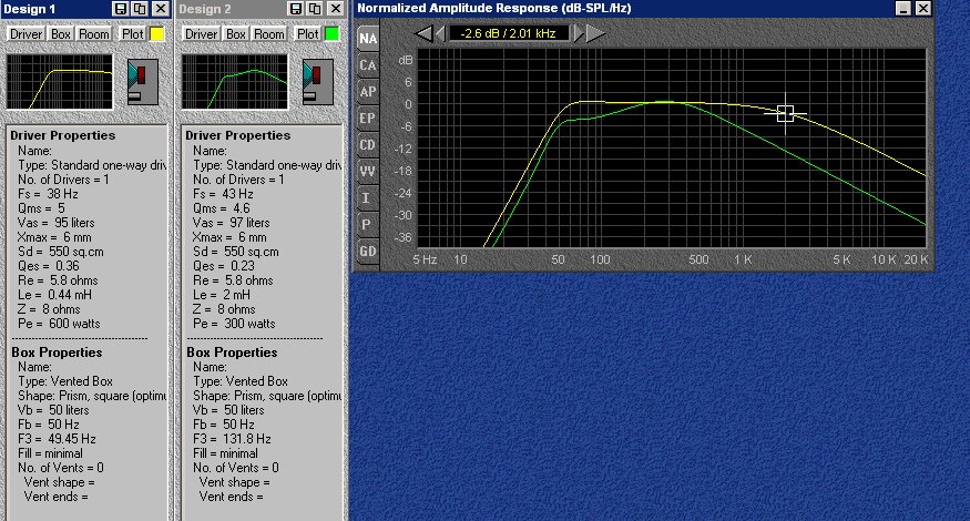

MesajScris: Vin Apr 08, 2011 10:56 pm
in graficul de mai jos ai AM12LF in 50 litri cu acordaj la 50Hz - grafic galben
si
LF12 in 40 litri acordat la 75 Hz - grafic albastru
dupa cum vezi abia acum se liniarizeaza raspunsul, ceea ce inseamna ca aceasta ar fi aplicatia recomandata
recomandare.jpg [ 154.48 KiB | Vizualizat de 9172 ori ]
