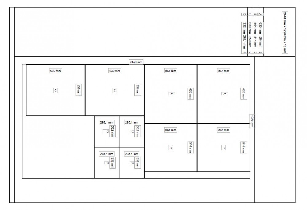

salut baieti, va las asta, poate serveste la cineva.
debitare.jpg [ 51.9 KiB | Vizualizat de 5686 ori ]
