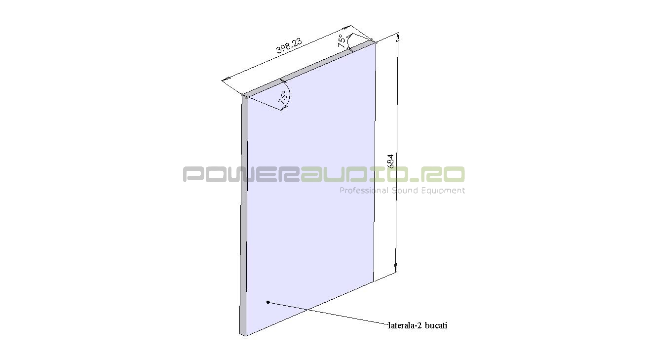

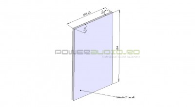

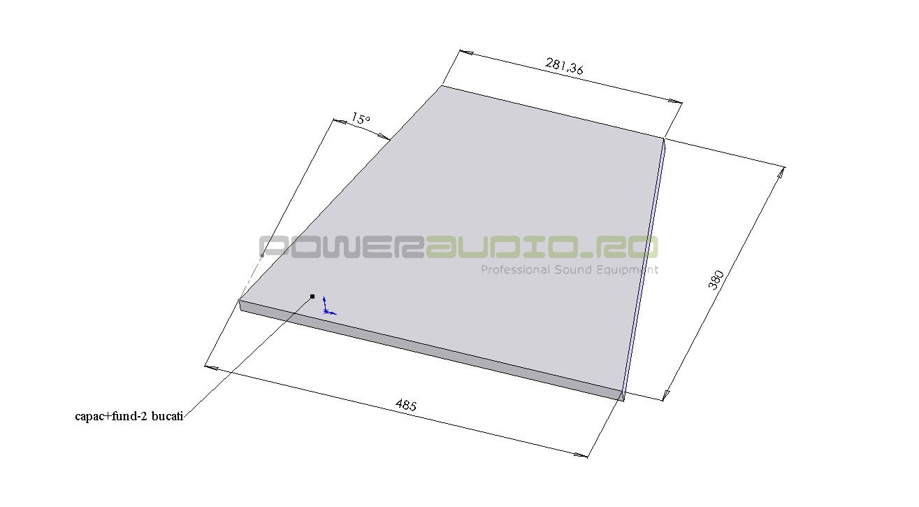

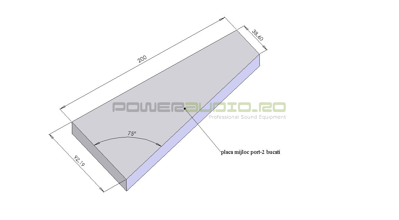

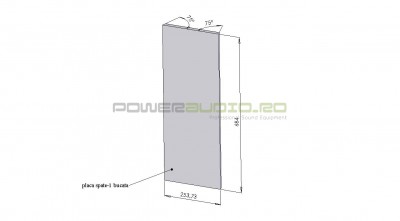

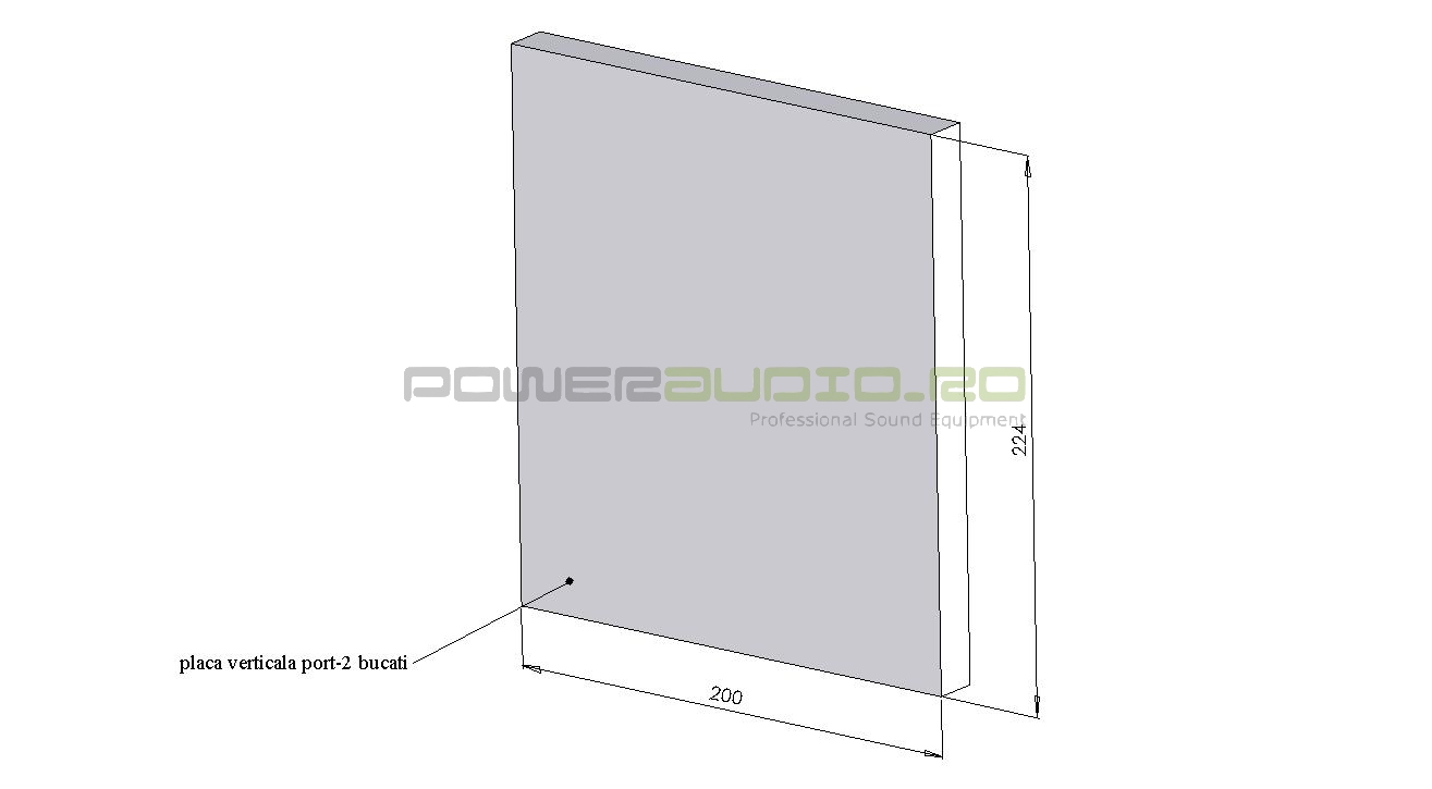

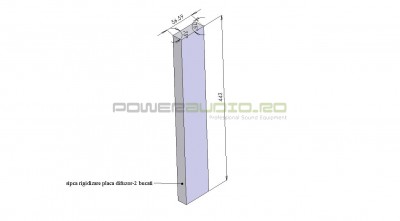

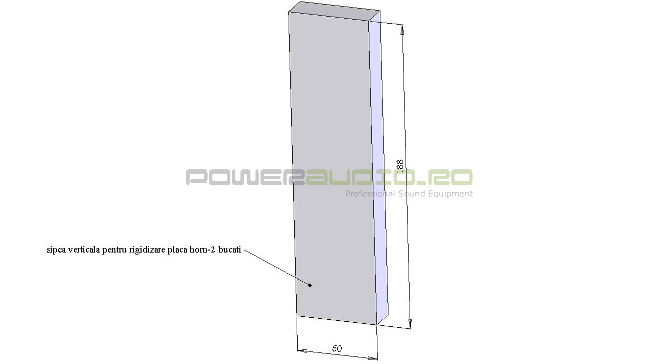

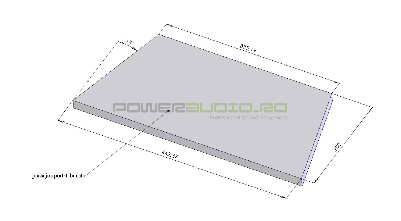

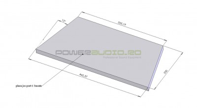

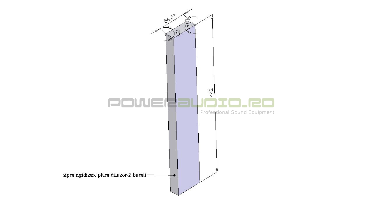

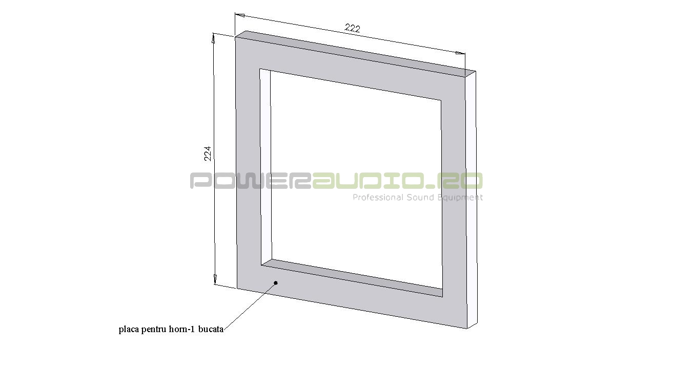

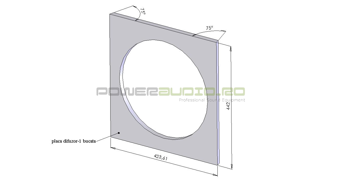

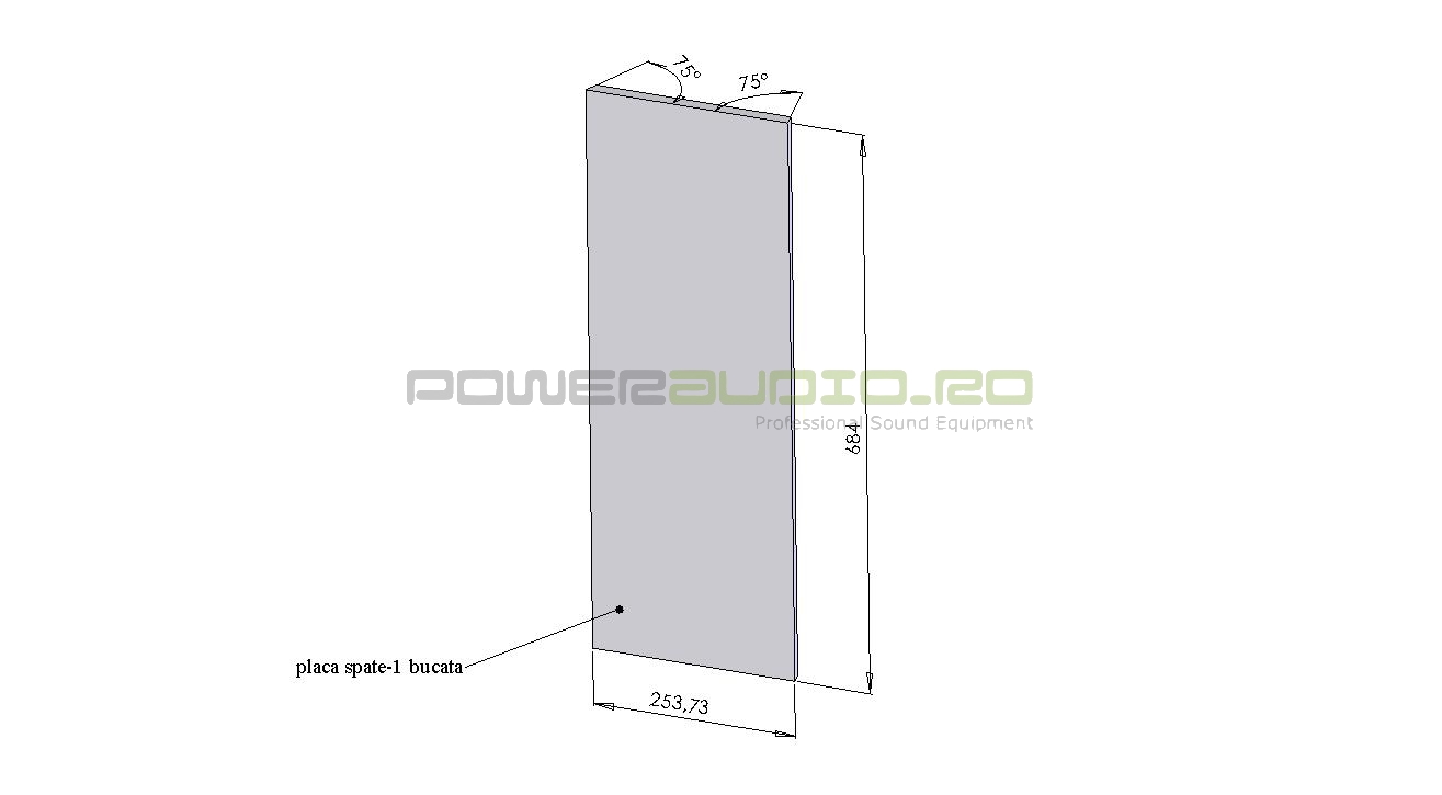

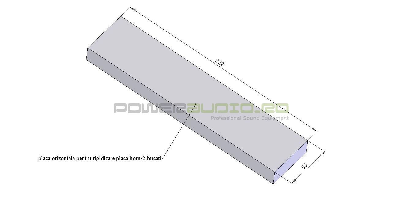

Nota:cutlistul este valabil doar in cazul in care montati tabla perforata doar pe woofer,pentru montarea tablei perforate pe intreaga fata trebuie recalculat
Material 18 mm.
Cutlist:
placa difuzor.jpg [ 95.32 KiB | Vizualizat de 2568 ori ]
capac+fund.jpg [ 102.33 KiB | Vizualizat de 2568 ori ]
laterala.jpg [ 73.97 KiB | Vizualizat de 2568 ori ]
placa spate.jpg [ 62.65 KiB | Vizualizat de 2568 ori ]
placa verticala port.jpg [ 73.61 KiB | Vizualizat de 2568 ori ]
placa mijloc port.jpg [ 102.14 KiB | Vizualizat de 2568 ori ]
placa jos port.jpg [ 119.55 KiB | Vizualizat de 2568 ori ]
placa pentru horn.jpg [ 87.82 KiB | Vizualizat de 2568 ori ]
sipca verticala pentru rigidizare placa horn.jpg [ 68.39 KiB | Vizualizat de 2568 ori ]
sipca orizontala pentru rigidizare placa horn.jpg [ 99.97 KiB | Vizualizat de 2568 ori ]
sipca rigidizare placa difuzor.jpg [ 66.85 KiB | Vizualizat de 2568 ori ]

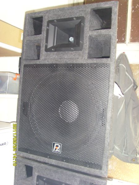

proectul terminat, putin cam tarziu dar.........
SI850237-.jpg [ 93.37 KiB | Vizualizat de 2532 ori ]
