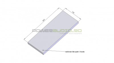

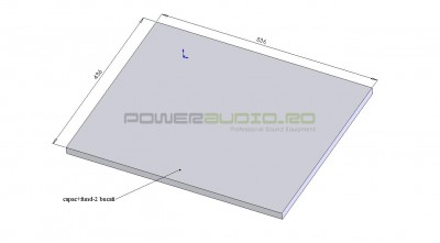

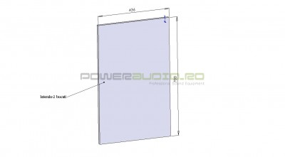

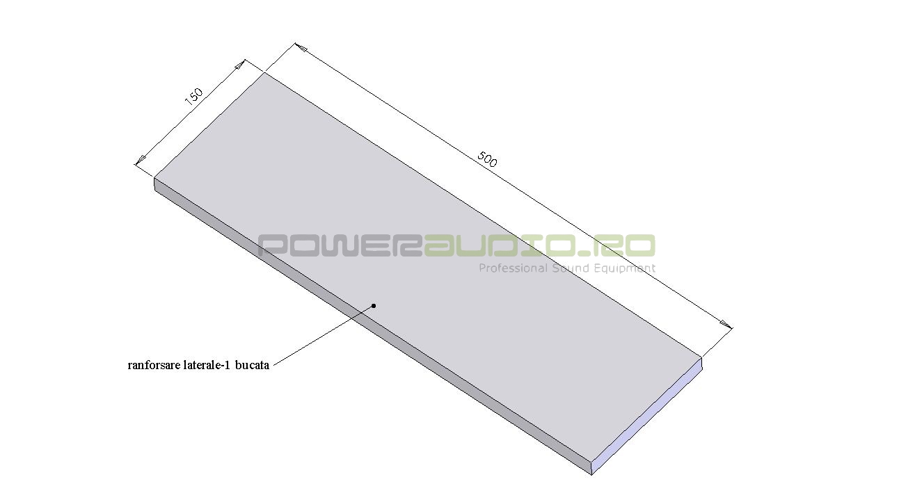

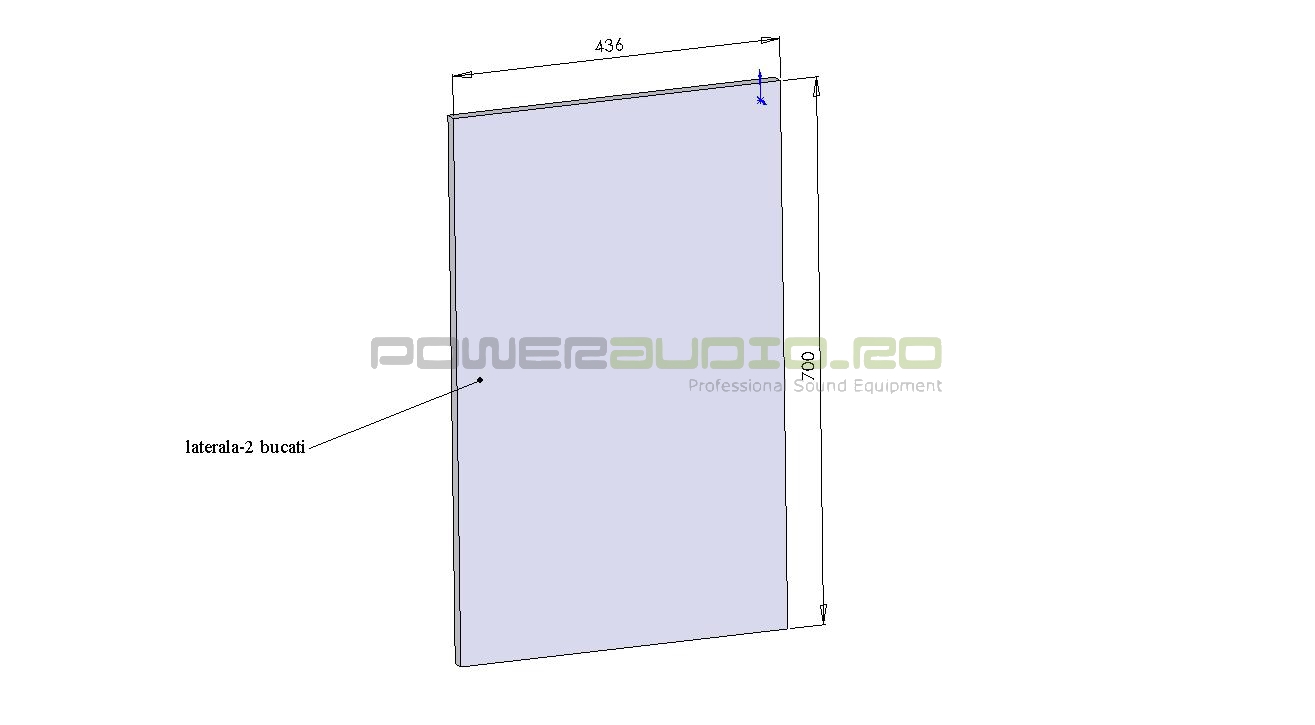

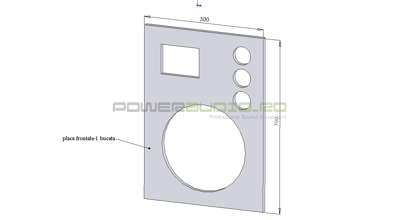

Material 18 mm.
Cutlist:
placa frontala.jpg [ 89.07 KiB | Vizualizat de 5776 ori ]

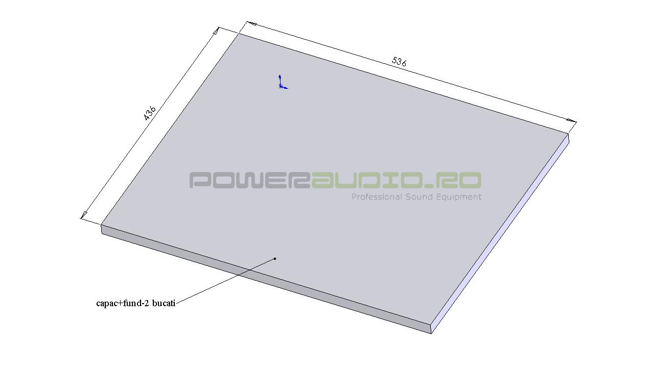

capac+fund.jpg [ 105.02 KiB | Vizualizat de 5776 ori ]
laterala.jpg [ 62.64 KiB | Vizualizat de 5776 ori ]

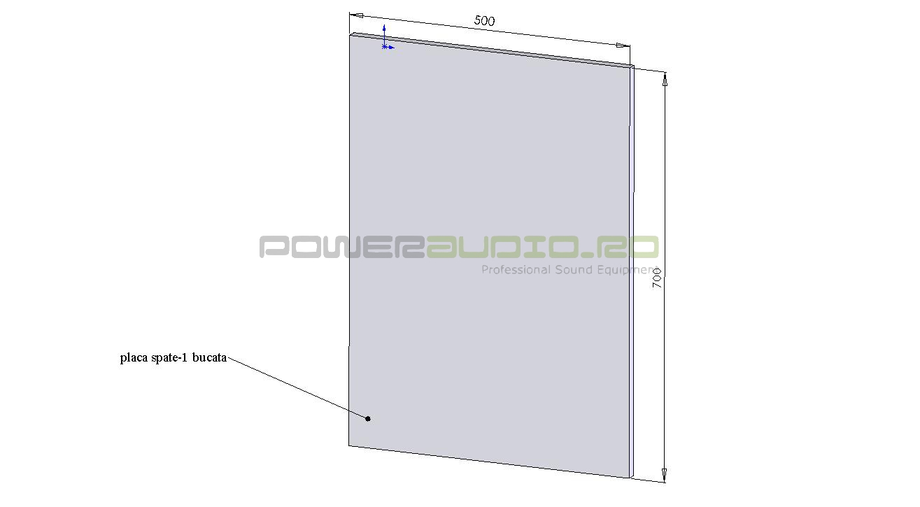

placa spate.jpg [ 66.41 KiB | Vizualizat de 5776 ori ]

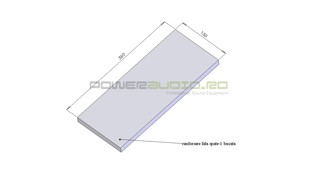

ranforsare fata spate.jpg [ 88.61 KiB | Vizualizat de 5776 ori ]
ranforsare laterale.jpg [ 99.14 KiB | Vizualizat de 5776 ori ]

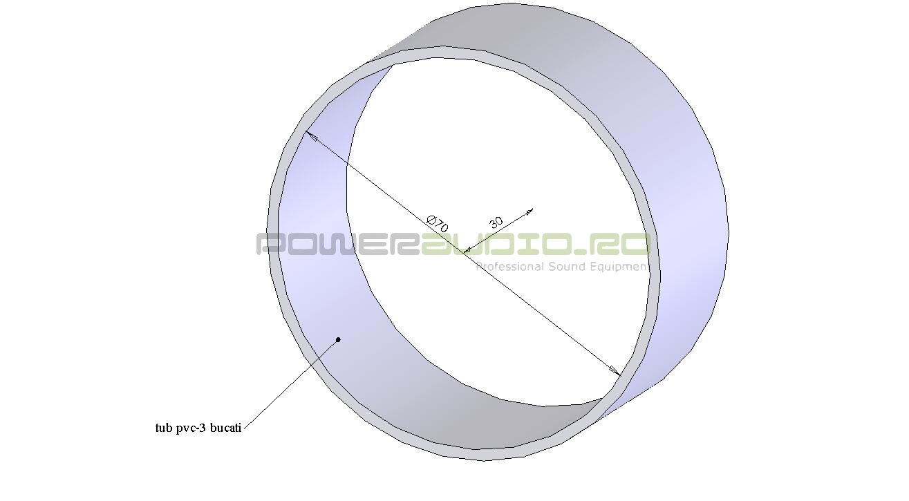

tub pvc.jpg [ 120.14 KiB | Vizualizat de 5776 ori ]

intotdeauna dau adancimile absolute ale porturilor adica adancimea efectiva vazuta de difuzor.
portul nu este o prelungirea a placii frontale , ci trece prin aceasta.

Daca pun porturi cu diametru de 60mm,ce modificari trebuie sa aduc?
Multumesc!
 Subiectul mesajului: Re: Proiect fullrange HP15W+PHT408,PHT411
MesajScris: Joi Mai 31, 2012 3:36 pm
la 60mm vei lua ca si lungime grosimea materialului. Pe scurt nu mai pui tub, lasi doar gaura simpla
