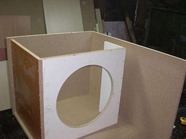

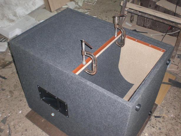

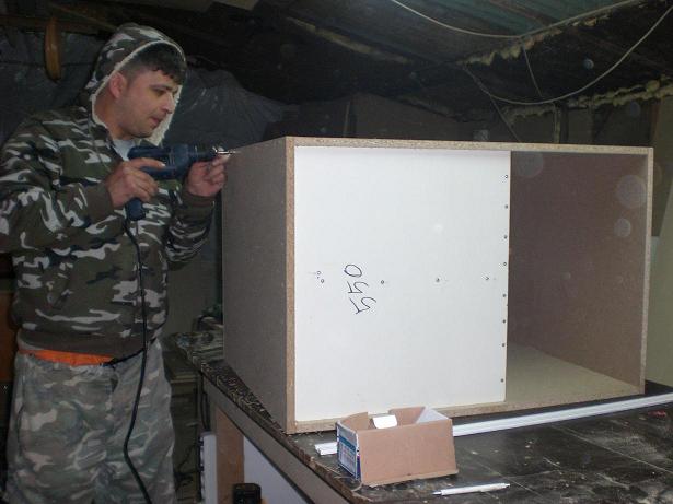

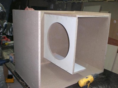

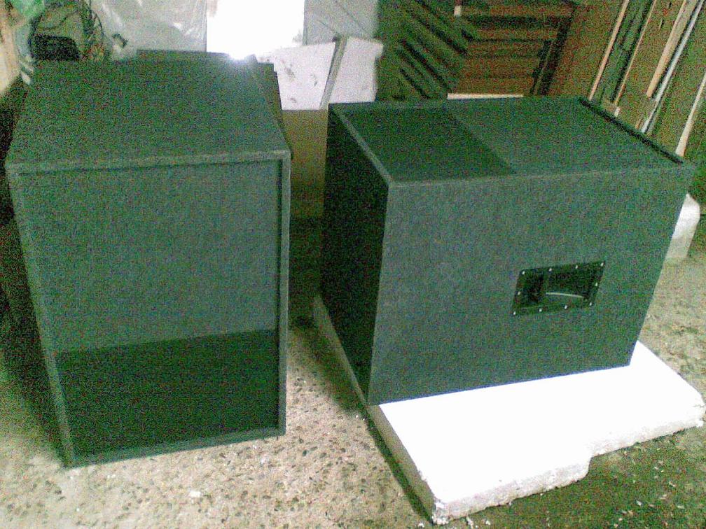

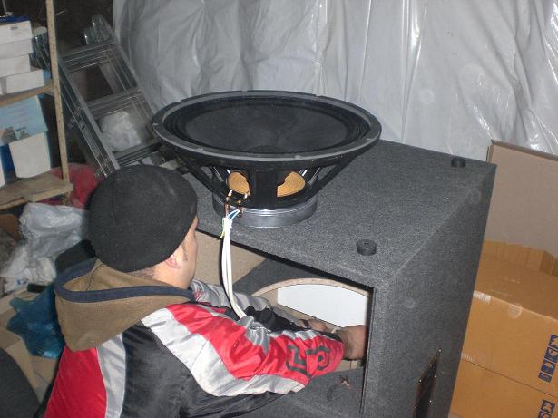

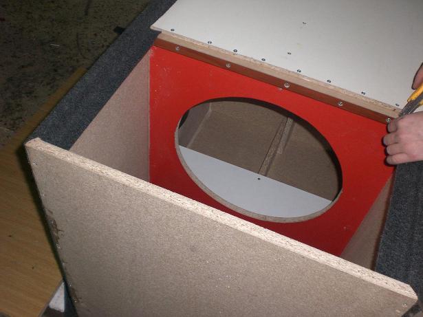

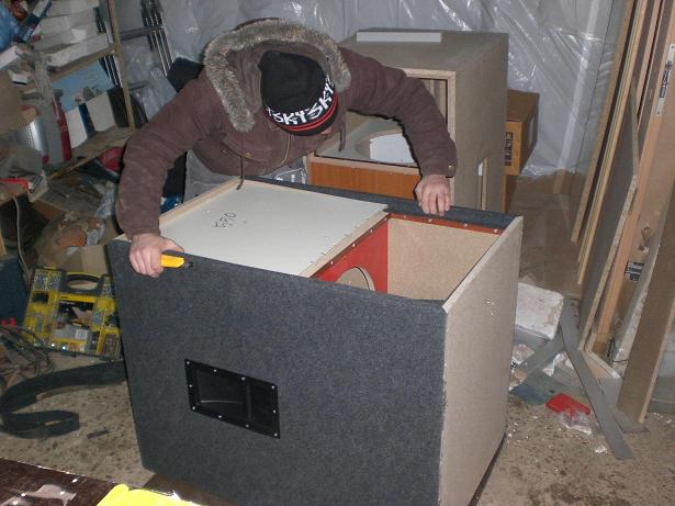

Ceva foarte similar am facut si eu acum doi ani, din pacate eu nu am avut dimensiunile exacte la vremea respectiva, am pus AM18LF dar suna foarte bine, sunt multumit de ele
Image056.jpg [ 187.13 KiB | Vizualizat de 11106 ori ]
CIMG0065.JPG [ 70.49 KiB | Vizualizat de 11106 ori ]
CIMG0062.JPG [ 79.52 KiB | Vizualizat de 11106 ori ]
CIMG0057.JPG [ 81.11 KiB | Vizualizat de 11106 ori ]
CIMG0054.JPG [ 90.07 KiB | Vizualizat de 11106 ori ]
CIMG0045.JPG [ 68.67 KiB | Vizualizat de 11106 ori ]
CIMG0043.JPG [ 83.87 KiB | Vizualizat de 11106 ori ]
CIMG0021.JPG [ 69.04 KiB | Vizualizat de 11106 ori ]
CIMG0019.JPG [ 66.53 KiB | Vizualizat de 11106 ori ]
CIMG0017.JPG [ 56.23 KiB | Vizualizat de 11106 ori ]

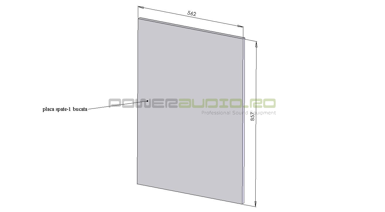

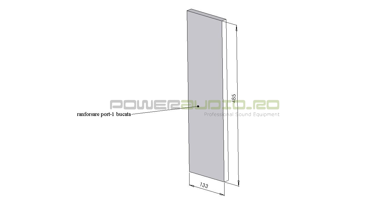

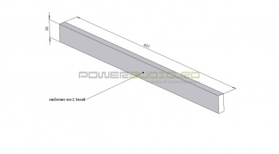

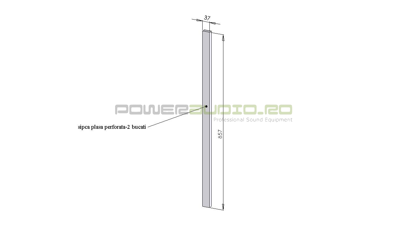

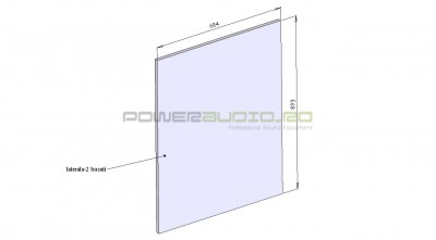

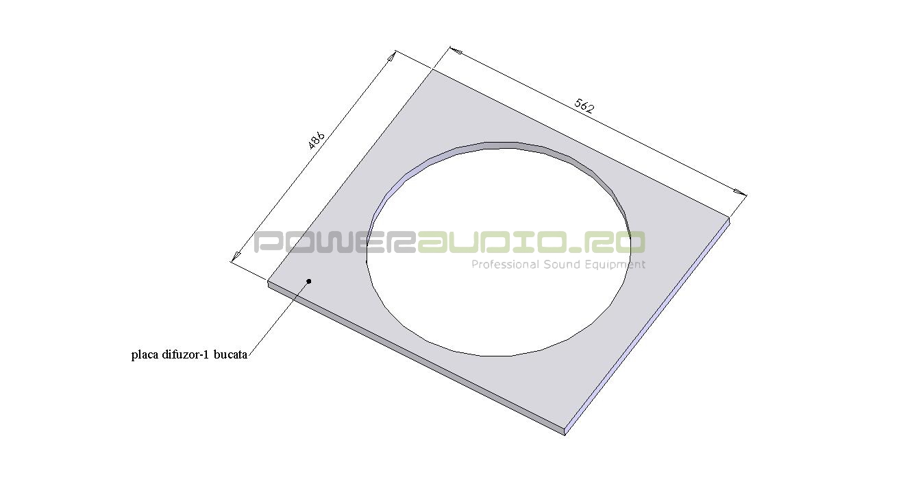

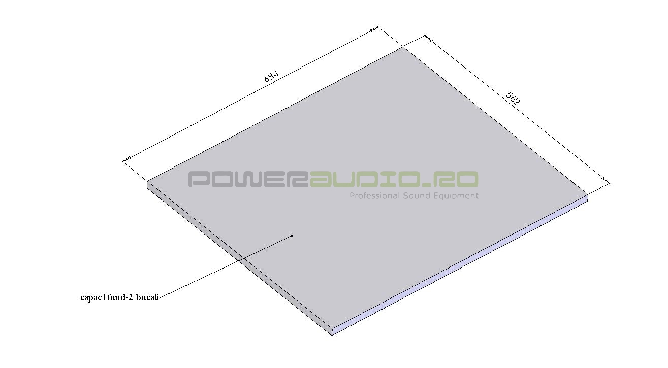

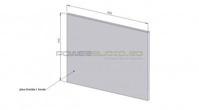

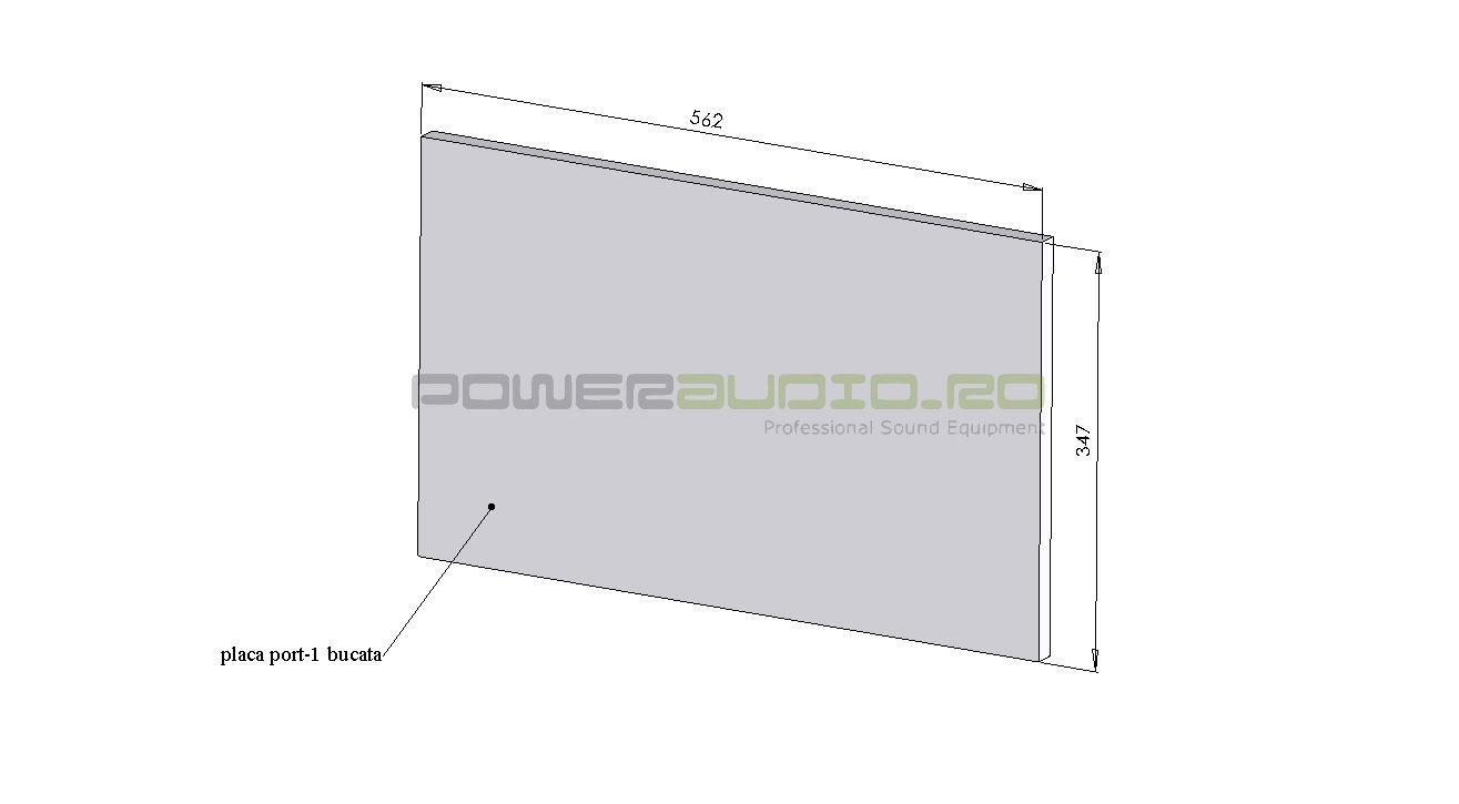

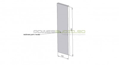

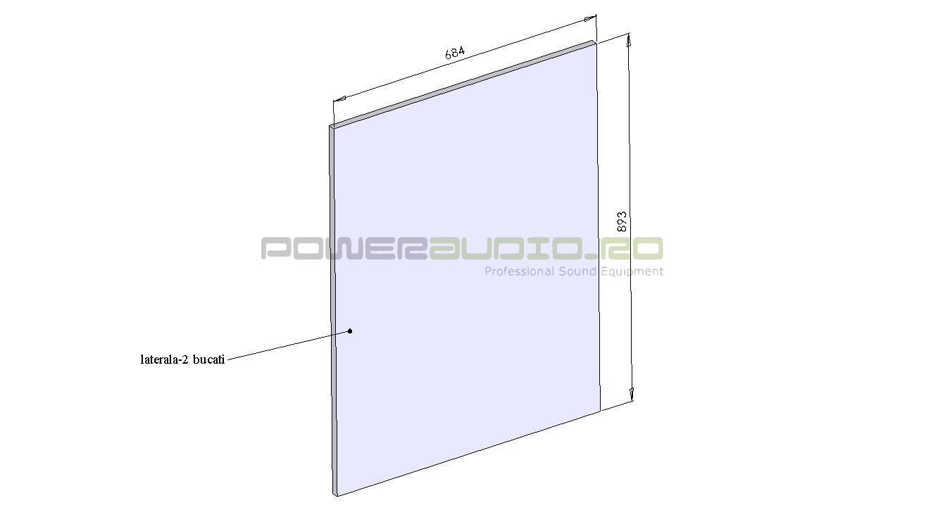

Material folosit 18 mm.
Cutlist:
placa difuzor.jpg [ 107.47 KiB | Vizualizat de 11084 ori ]

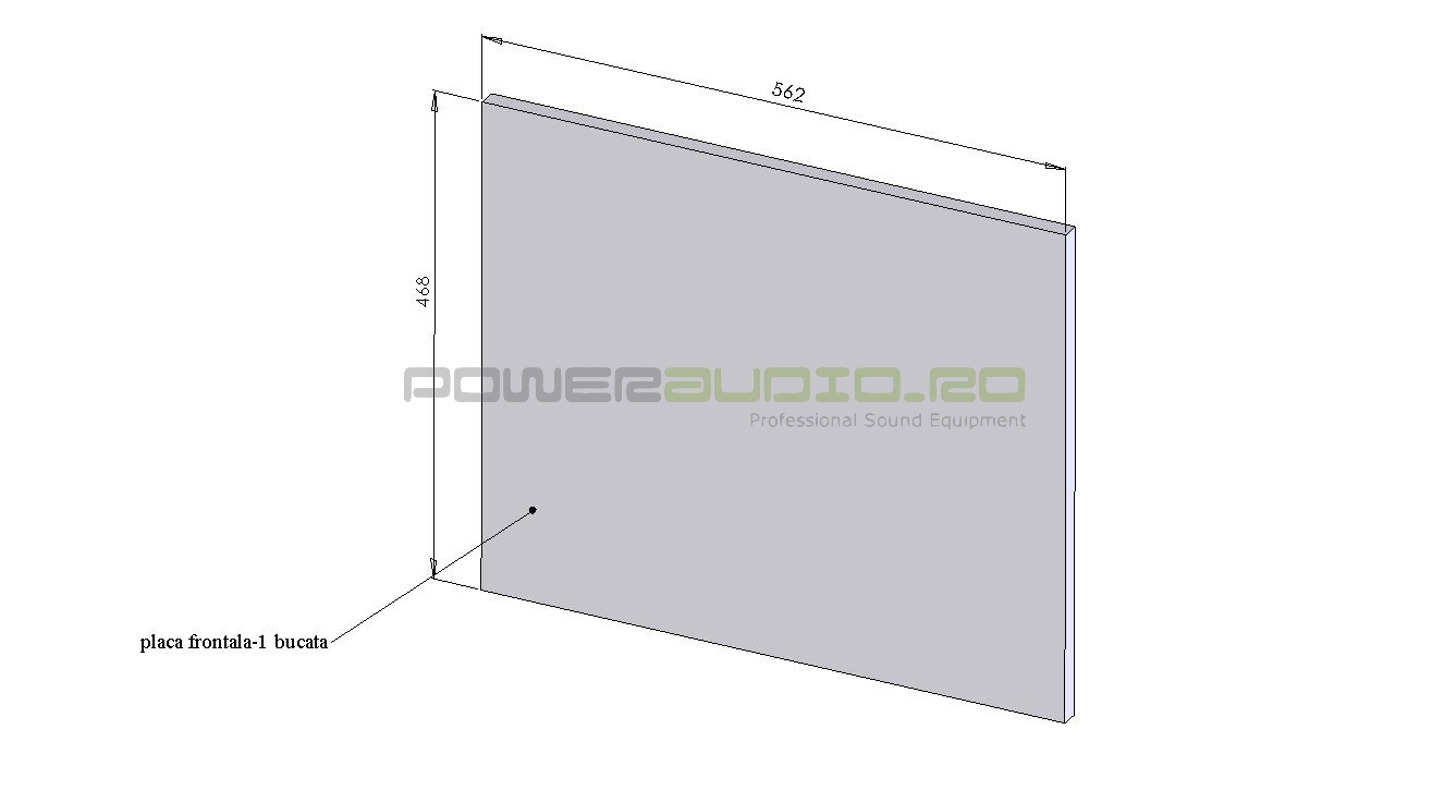

placa frontala.jpg [ 75.25 KiB | Vizualizat de 11084 ori ]
capac+fund.jpg [ 101.37 KiB | Vizualizat de 11084 ori ]
laterala.jpg [ 70.76 KiB | Vizualizat de 11084 ori ]
placa spate.jpg [ 65.17 KiB | Vizualizat de 11084 ori ]
placa port.jpg [ 71.33 KiB | Vizualizat de 11084 ori ]
ranforsare port.jpg [ 57.25 KiB | Vizualizat de 11084 ori ]

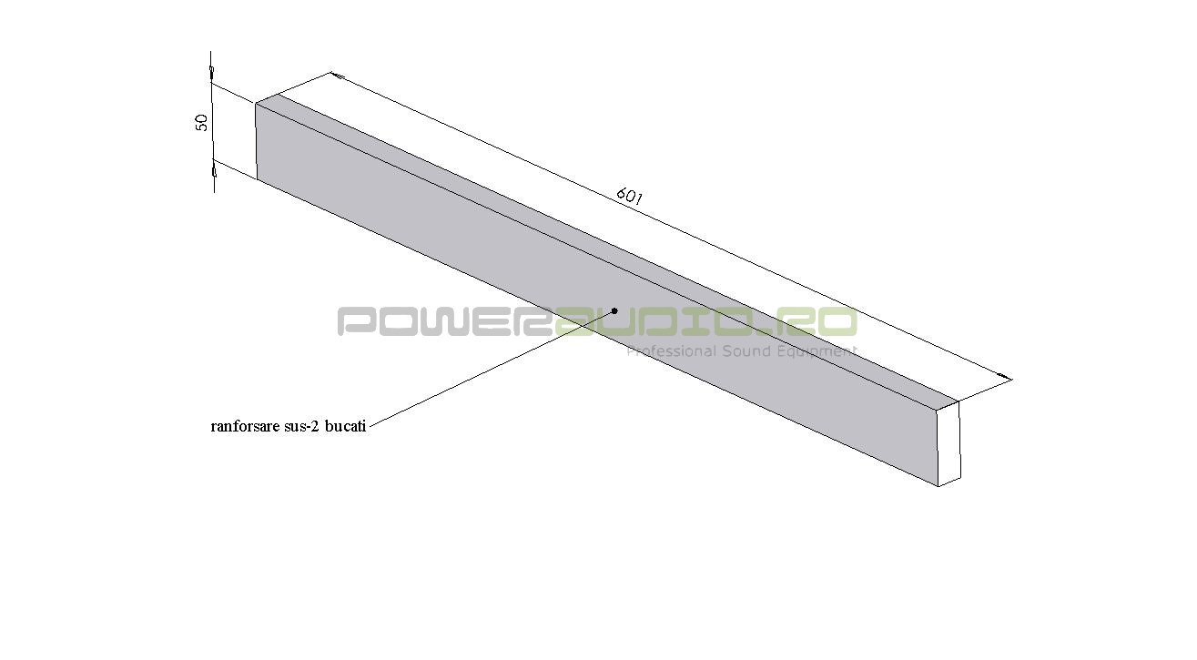

ranforsare sus.jpg [ 88.76 KiB | Vizualizat de 11084 ori ]

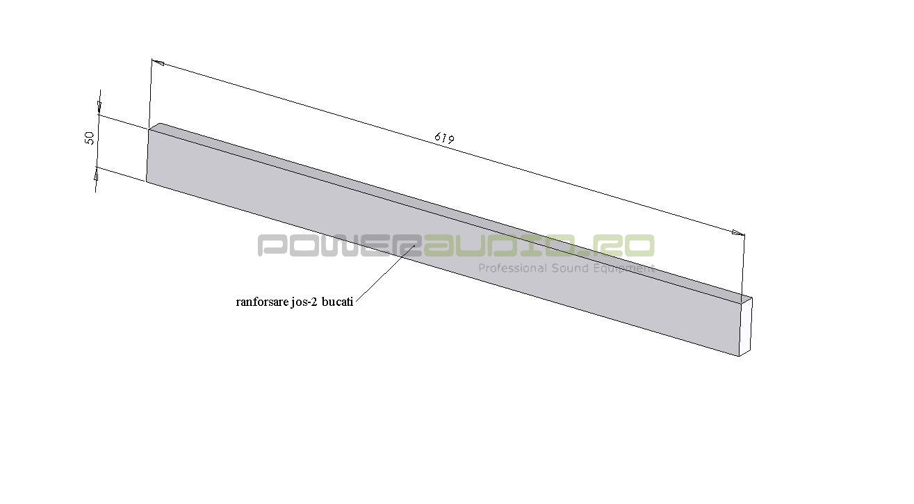

ranforsare jos.jpg [ 87.38 KiB | Vizualizat de 11084 ori ]

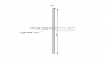

sipca plasa perforata.jpg [ 53.4 KiB | Vizualizat de 11084 ori ]
 Subiectul mesajului: Re: Proiect subbass planar horn-FX20
MesajScris: Joi Ian 13, 2011 5:43 pm
Acum sunt si dimensiuni exacte :P

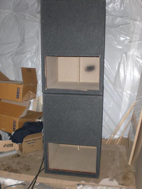

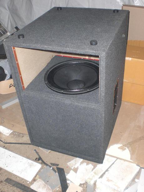

si in ciuda bufnitelor care nu au somn si comenteaza aiurea pun ceva poze cu fx20 :mrgreen:
eu l.am dotat cu am18elf,pentru inceput am facut unu doar de probe.. se aude bine,cu o singura bucata fac treaba binisor :twisted: coboara bine,se face mult mai simtit bass-ul fata de un br,cineva mi.a spus care a mai probat astfel de incinta ca cu ew18hn suna binisor,o sa iau si unu de ala si mai vad ce difuzoare mai iau sa fac probe si care suna cel mai bine o sa.mi dau cu pararea :mrgreen:
http://img62.imageshack.us/g/fotografie005e.jpg/
