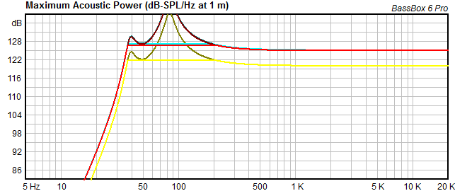

nuuu, fac eu ceva gresit in bass box ori am parametrii gresiti la difuzoare, la x1 imi da grafice aproape identice la void v18, oberton 18xb1300 si la... mag m1880, ultimul e cel testat fizic pe x1 de mine prin 2004 si cu care am ajuns la concluzia ca era foarte nepotrivit.
o singura exceptie e la maxim acoustic power si aici e de fapt diferenta, cred...
"bajbai" bass box, winisd si alte cateva micute pe android de cateva zile incercand sa-mi raspund la intrebari ce am in cap de ceva timp si binenteles sa-mi pun o data incintele la punct.
rosu- oberton 18xb1300
albastru- void v18
galben- mag m1880

graficele e normal sa arate aproape identic la acele difuzoare.
Maximum Acoustic power nu e neaparat relevant pentru ca iau in calcul ca si limita absoluta : X-max-ul
daca stergi parametrul Xmax din parametrii ai sa vezi ca si maximum acoustic powerva arata bine.
posibil sa fi fost ceva in neregula la mag daca nu a mers cum trebuie. sa fi fost rebobinat sau alte probleme :roll:

despre mag e posibil cu toate ca le cumparasem din magazinul muzica din capitala, am citit despre cum erau cumparate pe bucati de la fabrica si asamblate in alte parti, ma rog, nu e singura incinta la care nu ies simularile pe difuzorul asta in bass box, de ex. la o alta incinta imi zicea acordajul fb cu vreo 6 hz mai mult chiar si dupa modificari la porturi tot cam 6 Hz era diferenta intre real si simulare, inca nu inteleg de ce. diferentele ar trebui sa fie uriase in parametrii ca sa faca diferenta de la 33 la 39hz, zic eu. la alte incinte, de data asta pe mag m1534 eroarea e cam tot de 5-6hz. Lecturez "loudspeaker design cookbook" al lui V.Dickason, poate gasesc timp sa le si masor odata.
concluzia ar fi sa ma apuc sa mut niste difuzoare sa vad daca intradevar mag-urile sunt problema si eventual sa "ajustez" bugetul pentru difuzoare mai potrivite.
in cazul x1 m-am fixat oricum pe void v18 sau oberton 18xb1300, inca nu m-am hotarat, trag spre void caci dupa ce am citit laudele pe forumuri l-am si auzit in sfarsit cum suna in x1 iar cu oberton n-am vazut decat simulari dar ramane o optiune. o sa-mi ia ceva timp caci proiectele astea au ramas pe partea de hobby, doar sa-mi rezolve ceva semne de intrebare ce le am de pe vremea cand imi contruiam singur incintele si poate pentru satisfactia lucrului bine facut...
multumesc Mircea Bartic pentru ajutor si mizez pe ajutorul dumneavoastra in continuare!

Bassbox are tendinta sa subacordeze.
 Subiectul mesajului: Re: Proiect subwoofer 18 inch bandpass ordin 6-X1
MesajScris: Sâm Iul 08, 2017 11:00 am
Si Winisd subacordeaza.
Nici unul nu stie sa simuleze porturi langa pereti. De exemplu porturile pe colturi are tendinta se le subacordeze cu 10 hz mai jos.

pai la mine e cam invers caci la simulari acordajul e mai mare decat cel real iar exemplele sunt 2 cazuri diferite, unul e sub de 18 cu port tip shelf langa perete iar celalalt e satelit de 15 cu 1,75 "trapezoidal" cu port tub rotund

Cum ai masurat acordajul?
MesajScris: Dum Iul 09, 2017 10:05 pm
cea mai simpla metoda de a masura acordajul este cu plot de impedanta
MesajScris: Dum Iul 09, 2017 10:12 pm
Membru din: Mie Iun 21, 2017 1:06 am
Mesaje: 22
Localitate: Bacau
mai simplu, e frecvența la care conul are cursa cea mai mică după cum arată și în graficele de la simulari. Bine, merge bănuiesc doar la reflex, în cazul bp 6 sunt două camere cu acordaje diferite plus că nu prea e acces la difuzor așa că metoda măsurării impedantei ar fi mai bună dar aici iți trebe scule, ingineri... :P
