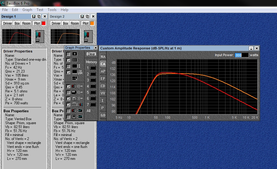

cum s-ar descurca Beyma 15LX60V2 in aceasta incinta comparativ cu E15LF se poate face o simulare ?
_____________________________
Audio equipment:
 Subiectul mesajului: Re: Subwoofer compact E15LF
MesajScris: Sâm Iun 06, 2015 10:30 am
Grafic rosu = Beyma
grafic portocaliu = E15
o mentiune:
Puterea la Beyma = 700W AES care ar fi undeva pe la 550W RMS
Puterea la P-audio este 800W RMS , care este 800W RMS
sa iei si asta in calcul cand alegi difuzorul.
