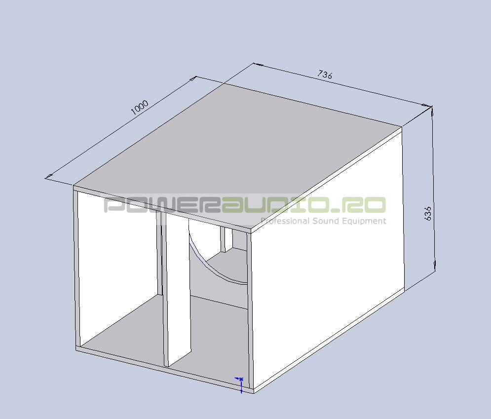

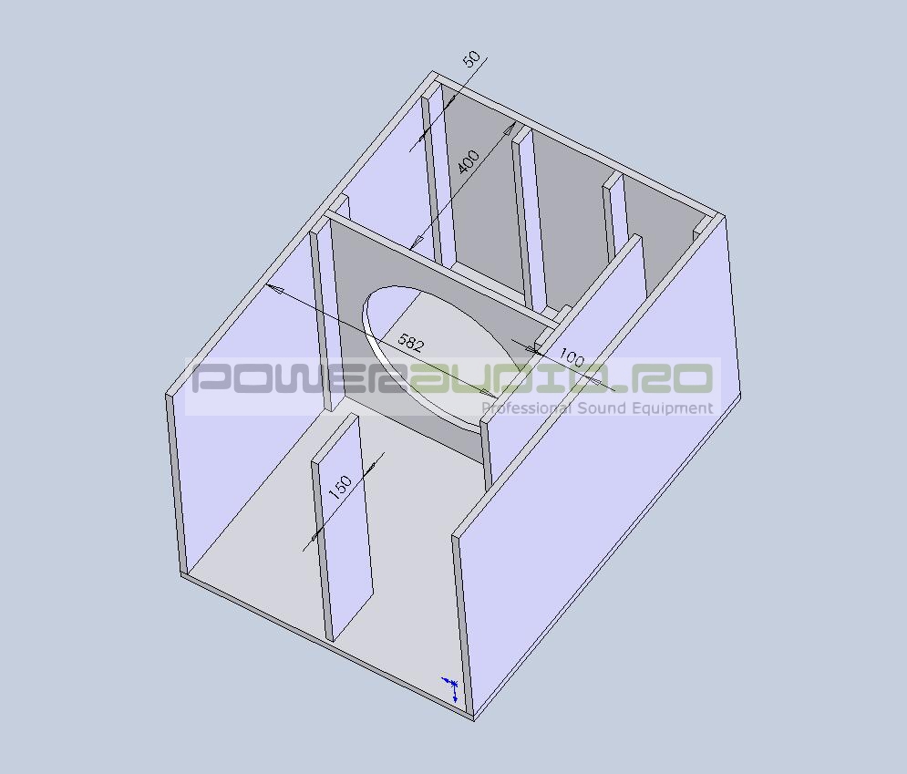

 Subiectul mesajului: Proiect LSW118 - 2000w/8ohm - Liniar Subbass Wave Guide
MesajScris: Mie Oct 06, 2010 12:10 am

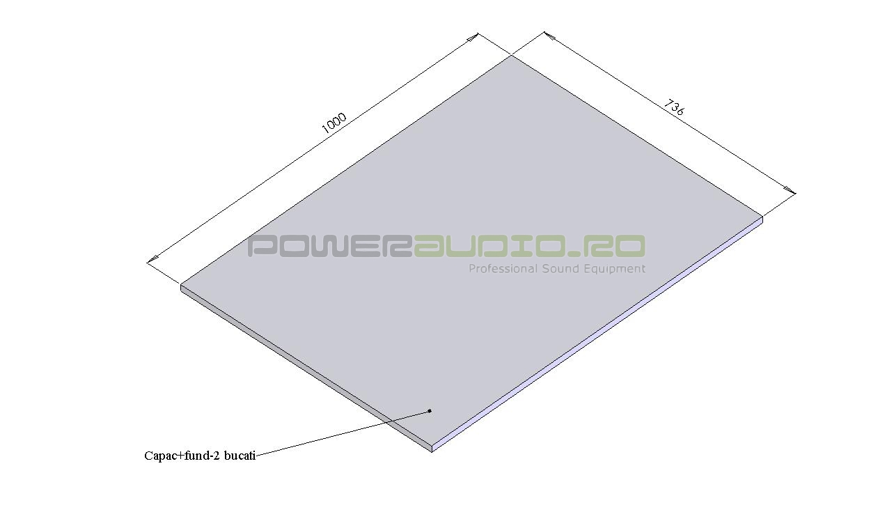

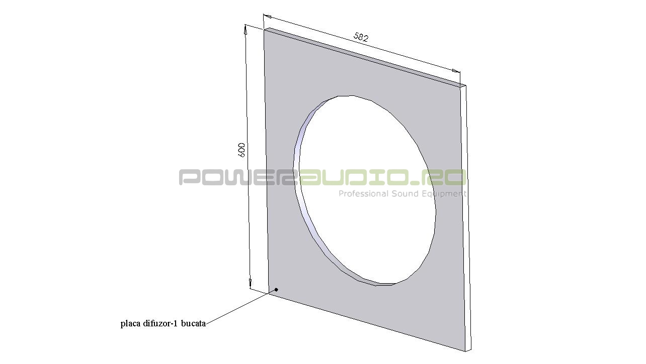

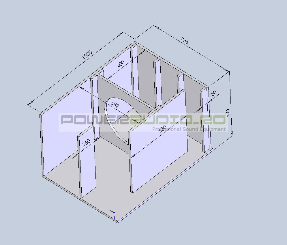

Material folosit 18 mm
Descriere facuta de DNA :arrow: viewtopic.php?f=25&t=8558

Comentariu fişier: Ansamblu
2.jpg [ 115.18 KiB | Vizualizat de 37409 ori ]
3.jpg [ 153.76 KiB | Vizualizat de 37409 ori ]
Comentariu fişier: Detalii interioare 2

asta s-ar preta pentru sonorizari la interior?
Alba
0733048258
 Subiectul mesajului: Re: Proiect LSW118 - 2000w/8ohm - Liniar Subbass Wave Guide
MesajScris: Joi Oct 07, 2010 5:44 pm
viewtopic.php?f=25&t=8558 i-a facut aici DNA descriere.

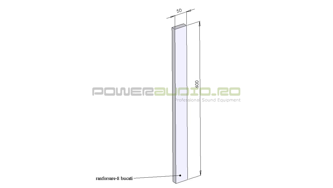

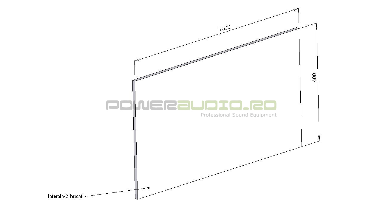

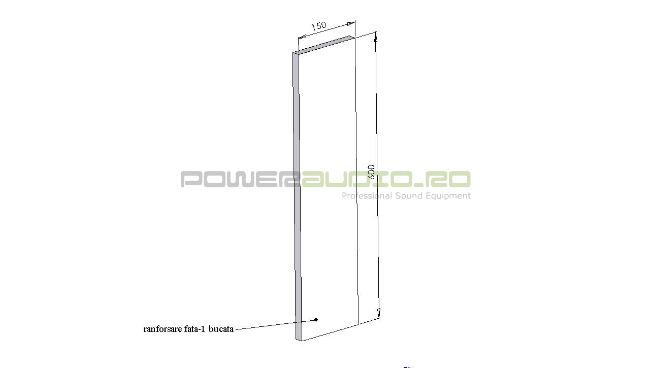

Material 18 mm.
Cutlist:
placa difuzor.jpg [ 90.29 KiB | Vizualizat de 37274 ori ]
capac+fund.jpg [ 100.53 KiB | Vizualizat de 37274 ori ]
laterala.jpg [ 78.41 KiB | Vizualizat de 37274 ori ]

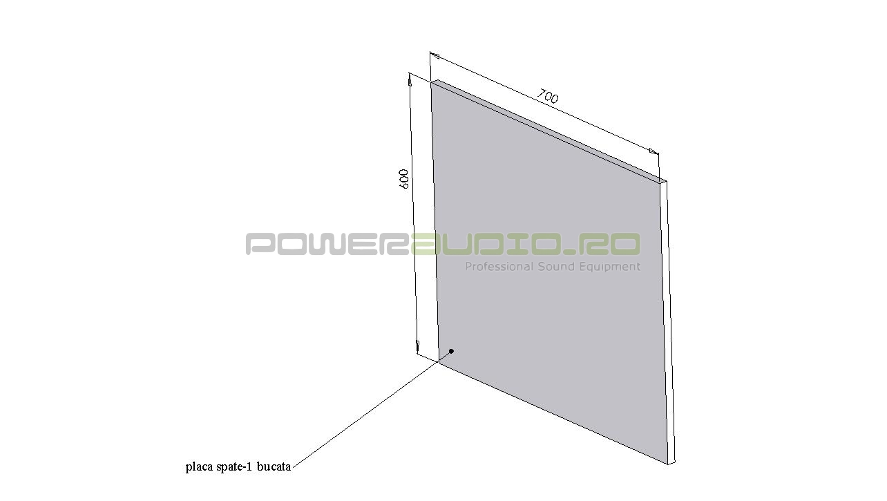

placa spate.jpg [ 69.6 KiB | Vizualizat de 37274 ori ]

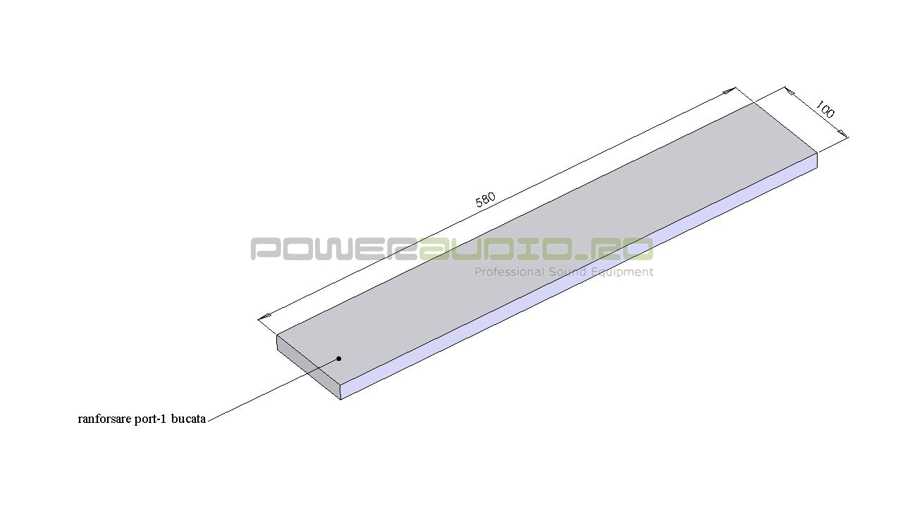

ranforsare port.jpg [ 88.62 KiB | Vizualizat de 37274 ori ]
ranforsare fata.jpg [ 56.76 KiB | Vizualizat de 37274 ori ]

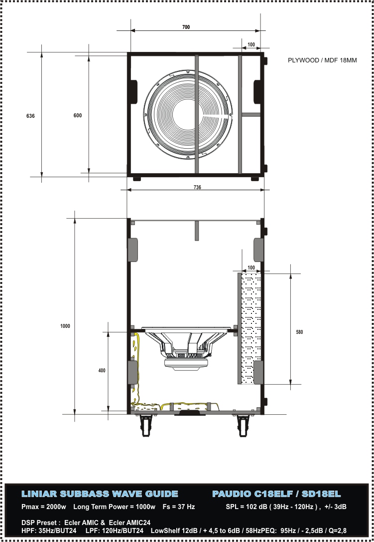

Buna dimineața!Am construit si eu doua bucati lsw 118 cu difuzoare xb1301 procesor xca 24 plus va rog daca imi puteti recomanda setari ceva pt ei?
MesajScris: Mar Apr 22, 2025 10:10 am
Mesaje: 117
Mandi Cristian-Ionut scrie:
Dacă te uiți atent la prima imagine , jos, ai toate detaliile
