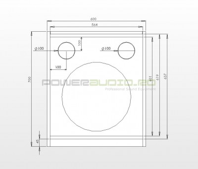

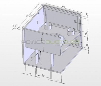

 Subiectul mesajului: Proiect planar wave horn 18 inch-F17PWH-V2
MesajScris: Mar Feb 07, 2012 9:18 pm

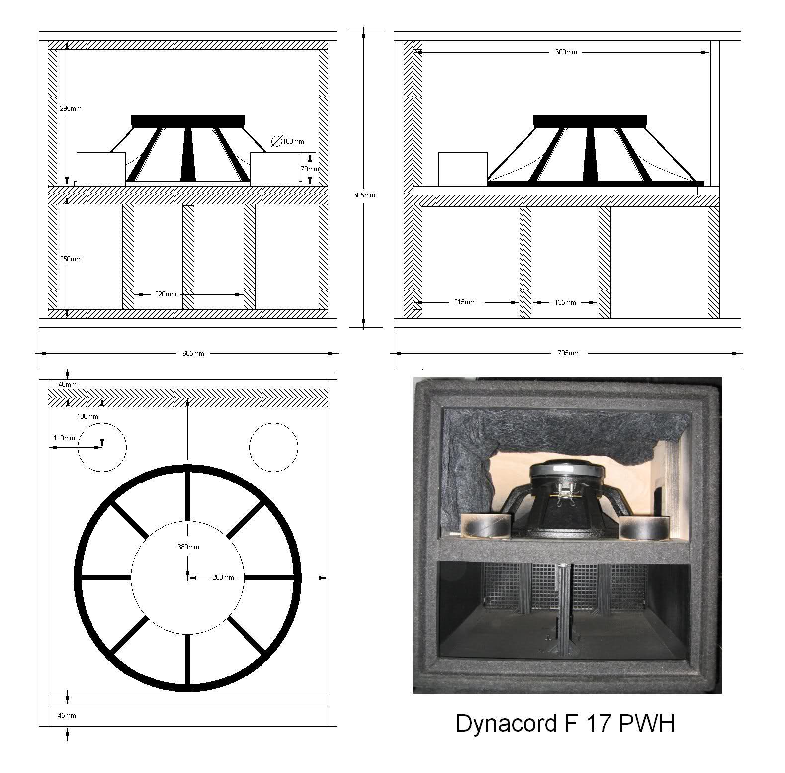

Material folosit 18 mm.
Proiect original.jpg [ 245.22 KiB | Vizualizat de 12672 ori ]
ansamblu.jpg [ 105.05 KiB | Vizualizat de 12672 ori ]

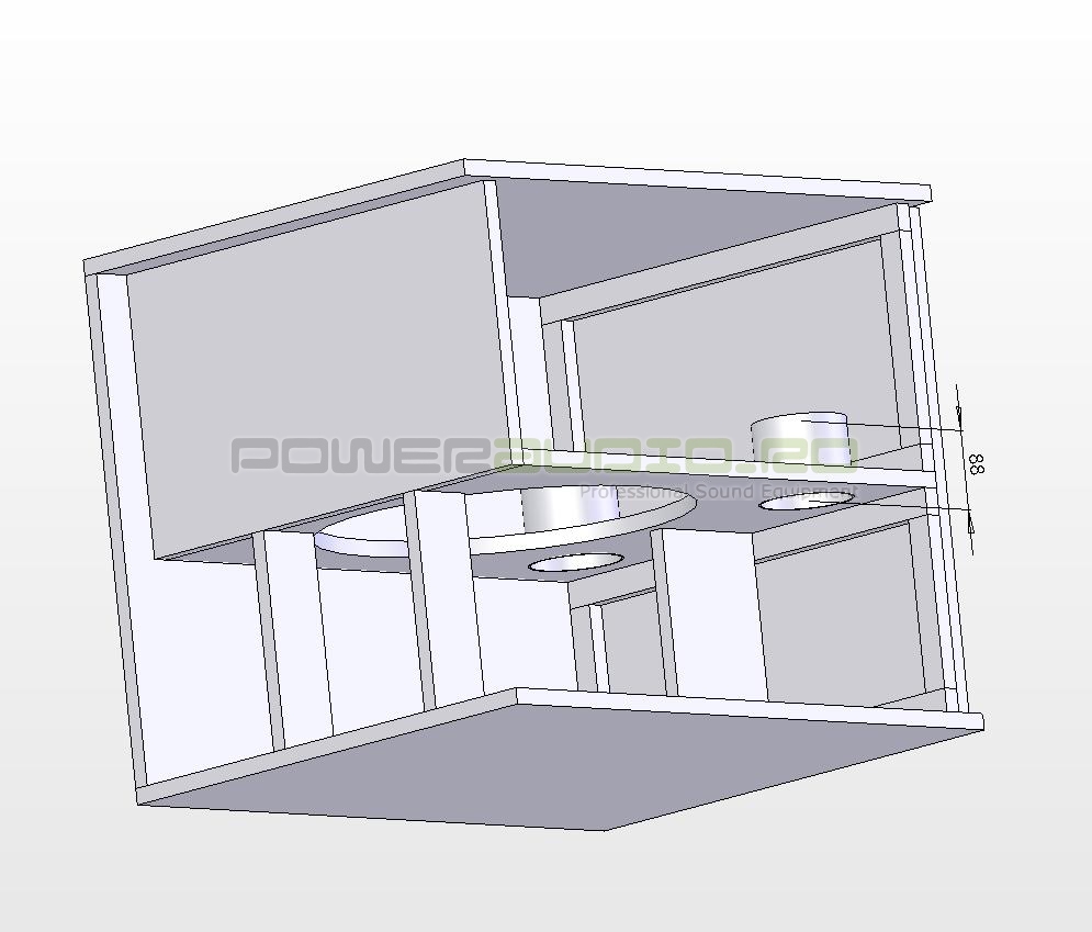

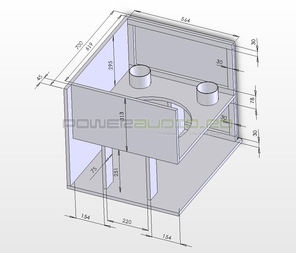

detalii interioare 1.jpg [ 180.08 KiB | Vizualizat de 12672 ori ]
detalii interioare 2.jpg [ 197.19 KiB | Vizualizat de 12672 ori ]

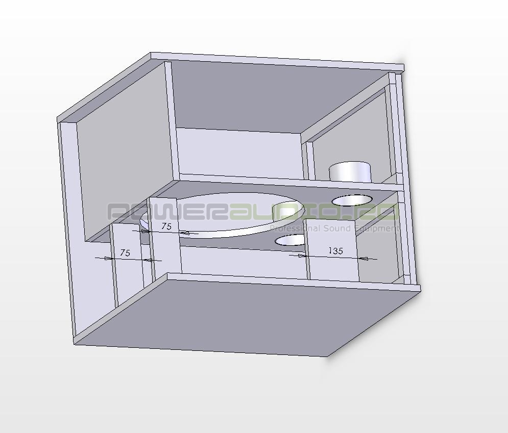

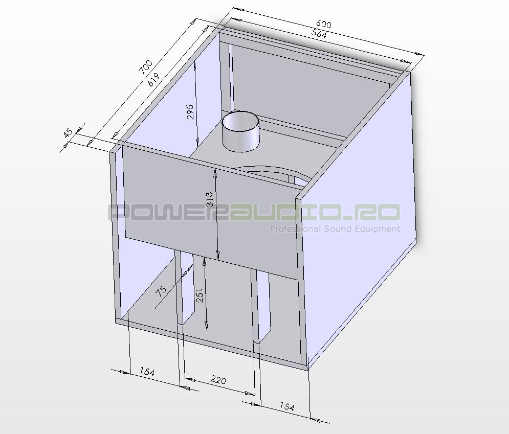

detalii ranforsari.jpg [ 140.16 KiB | Vizualizat de 12672 ori ]

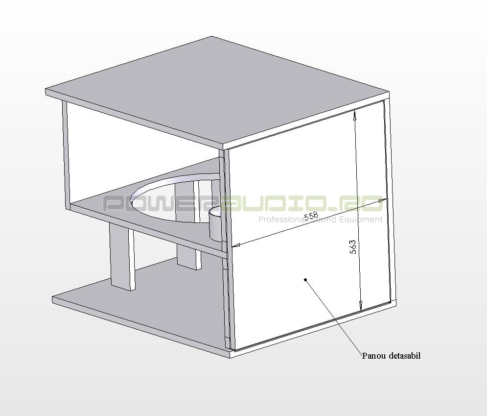

detaliu panou detasabil.jpg [ 136.47 KiB | Vizualizat de 12672 ori ]

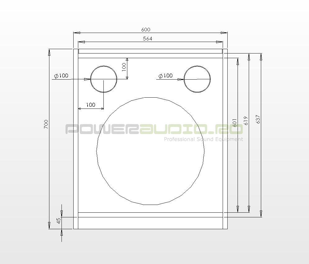

detaliu port.jpg [ 169.33 KiB | Vizualizat de 12672 ori ]

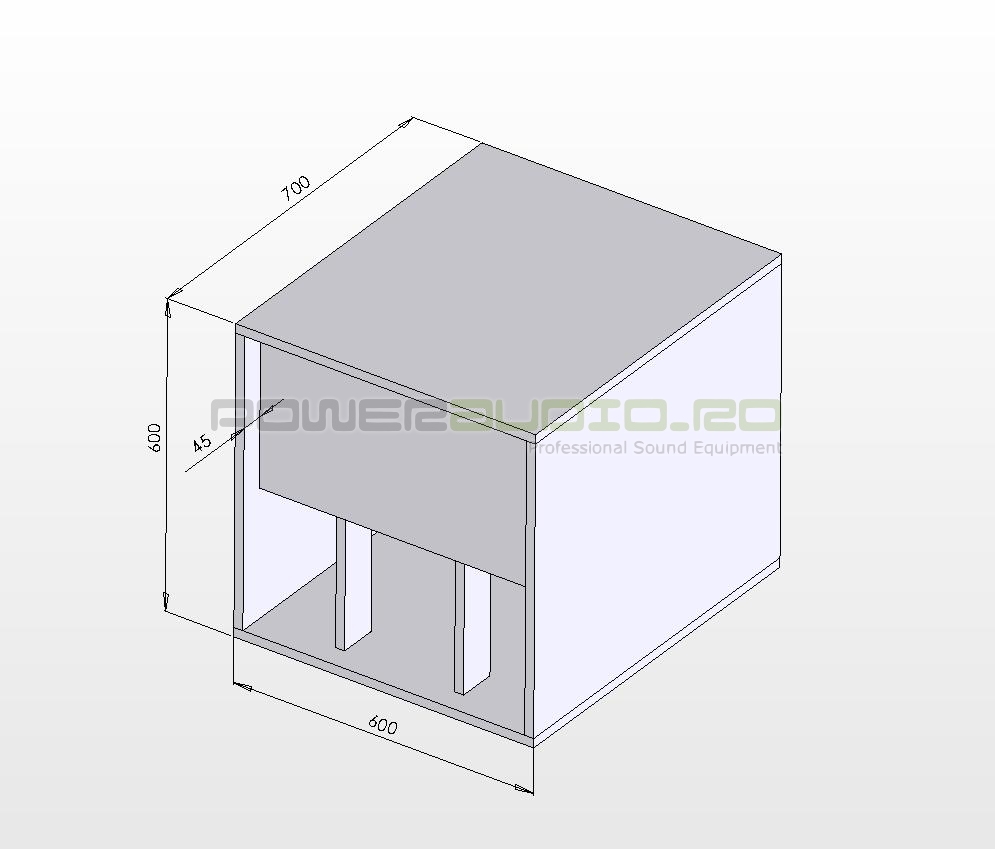

vedere de sus.jpg [ 105.08 KiB | Vizualizat de 12672 ori ]

Mircea,un kick de genul peste LSW118/planarul de 900/FX20 face treaba buna pe majoritatea genurilor muzicale(de la dnb la techno) ?
 Subiectul mesajului: Re: Proiect planar wave horn 18 inch-F17PWH-V2
MesajScris: Mar Feb 07, 2012 9:49 pm
cu siguranta.
La techno se pot folosi doar boxe tip F17 pentru ca nevoie de bass-ul acela rapid
Atentie !
Ma refer la muzica techno adevarata , nu la rahatul produs in ultima vreme... :|

Multumiri pentru plan.
Pot spune ca am testat 2 subwoofere identice cu acestea cu HP18W si pot confirma ca suna foarte bine atat in interior, dar si in exterior. Cumplati cate 2 incep sa devina directionali si sa faca treaba ca un planar, dar nu va asteptati la acelasi kick, este o combinatie intre FX20 si planar, deci coboara destul de jos, are si kick si devine si directional cand sunt cuplati mai multi.

O fi avand mai putin kick daca ai folosit HP18W.Ai testat cu ceva difuzoare mai puternice?
P.S.am editat primul post,am adaugat ce lipsea.
MesajScris: Mie Feb 08, 2012 10:10 pm
Membru din: Joi Sep 04, 2008 2:00 pm
Mesaje: 128
Nu, nu am testat cu alte difuzoare, dar sigur va suna mai bine decat acum si cred ca si kick-ul va fi mult mai potent.
Chiar m-am uitat dupa dimensiunea porturilor si nu o gaseam, dar am gasit raspunsul in proiectul original.
