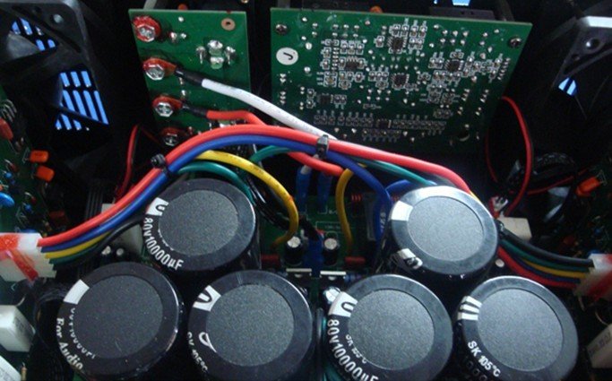

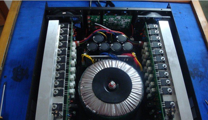

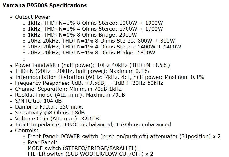

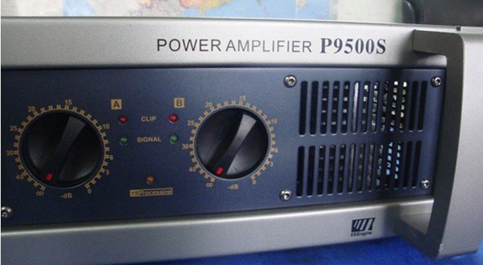

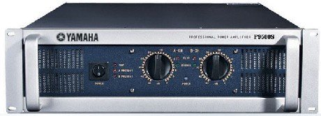

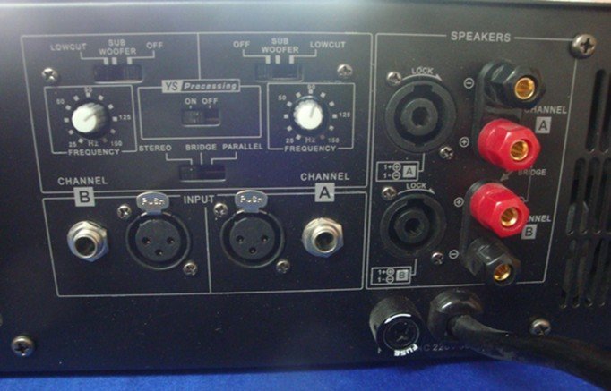

Am fost intr-o grava eroare , am facut o confuzie de denumire P950S cu PC9501N , ce mai , super excroci patentati ! Atasez in format pdf brosura care m-a indus in eroare , dar si pozele amplificatorului FAKE.......

Free-Shipping-YAMAHA-P9500S-power-amplifier.jpg [ 22.9 KiB | Vizualizat de 5214 ori ]
06.jpg [ 102.51 KiB | Vizualizat de 5214 ori ]
05.jpg [ 39.19 KiB | Vizualizat de 5214 ori ]
04.jpg [ 55.35 KiB | Vizualizat de 5214 ori ]
03.jpg [ 48.92 KiB | Vizualizat de 5214 ori ]
02.jpg [ 63.49 KiB | Vizualizat de 5214 ori ]
01.jpg [ 70.67 KiB | Vizualizat de 5214 ori ]
