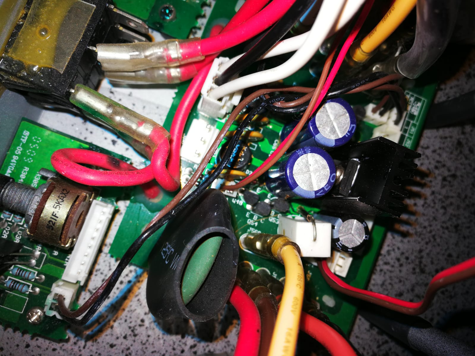

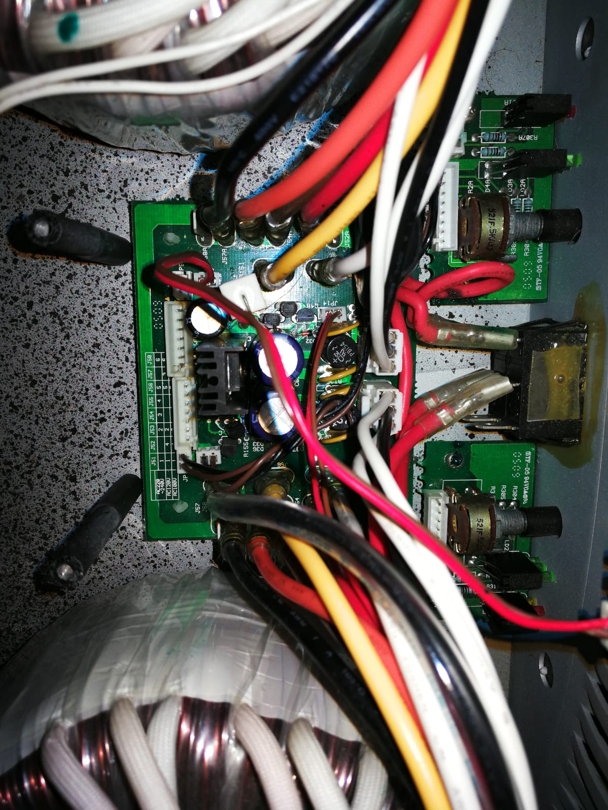

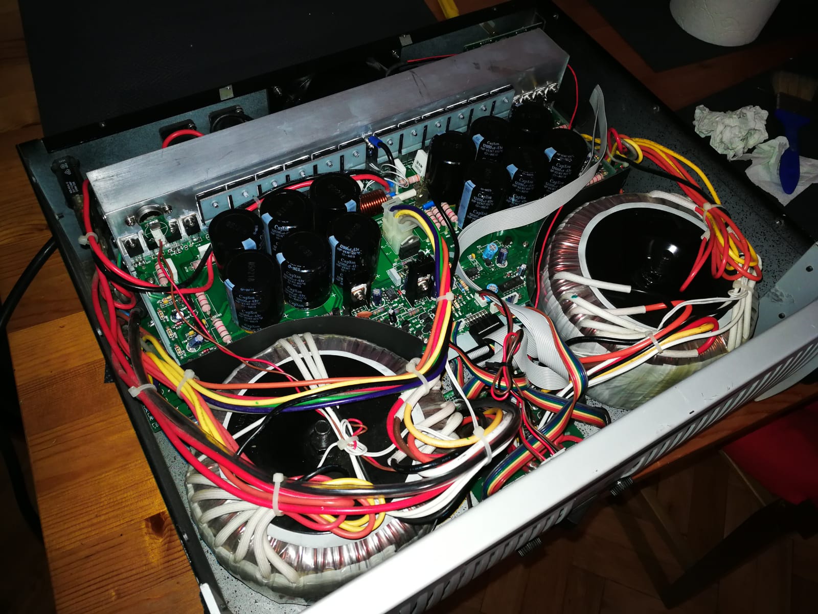

Detin un amplificator Phonic XP5000 care are un comportament ciudat la pornire.
Cand il folosesc la tara, la pornire, pentru 1-2 secunde produce un bazait iar intensitatea luminoasa a becului din camera scade, dupa care revine la normal. Amplificatoarul functioneaza perfect!
La apartament am sigurante mai mici, si sar cand incerc sa il pornesc. Cu modelul mai mic, XP3000 nu am aceasta problema!
Am cunostinte putine in zona asta, asa ca ii rog pe cei cu experienta sa ma ajute putin. As fi trimis bucuros amplificatorul lui Leco sau altui coleg priceput, insa nu mai locuiesc in Romania.
Banuiesc ca modulul de soft-start nu mai functioneaza corect. Problema mea e ca nu reusesc sa il localizez. Nu am gasit relee(cum sunt pe XP3000) doar 2 termistori NTC1 NSA05C3310-301 pe PCB-ul dintre transformatoarele toroidale pe care sunt si potentiometrele de volum. Asta sa fie tot, doar 2 termistori?
Am atasat cateva poze + manualul de service al amplificatorului.

Amplificatorul tau nu are soft start pe intrare.
Fiecare ramura are inseriata cu alimentarea de la 230V o siguranta de 20A, intrerupatorul si termistor.
Pi iesire insa, este ceva la pagina 6 si 7 cu triac, langa condensatorii de filtare, la mijlocul paginii jos - acolo ar trebui sa cauti. Este pe 2 pagini, fiecare canal independent.
