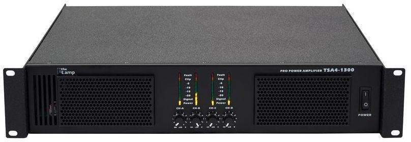

the t.amp TSA 4-1300 Power Amplifier - 4x 1670W / 4Ohm, 4x 1220 W / 8Ohm, 2x 4000W / thomann 8 Ohms bridged mode, XLR input, Speakon output. Dimensions: 19"/2U. Depth: 482 x 380 x 88 mm. Weight: 12,5 kg . Stie ceva ? Sau doar vrajeli ?

Probabil singurul lucru real din descriere sunt dimensiunile :oops:

Se zice ca are sursa in comutatie si consuma 3 kw.

In principiu nu suna deloc ce trebuie .Un amplificator facut sa fie ieftin si atat .

Eu am auzit TSA 4-700 si nu exceleaza nici pe inalte, nici pe bas, sunetul e sters, fara dinamica, faca pic de culoare si vlaga. Nu cred ca are puterea declarata, comparat cu un crest cc1800 e la pamant desi sunt apropiate ca putere. Tsa-1300 foloseste alta schema atat la sursa cat si al etajele finale, nu am ascultat personal unul dar cei de pe speaker plans zic ca e mult mai reusit si suna mai bine decat tsa 4-700.

Eu l-am comparat cu un powersoft cumparat cu 14 mil second.I-a dat ceata la sunet ,la putere nu ,dar nu era departe.Powersoft are 350 asta 1000 si cva .L-am comparat in depozit la mine de la un client care nu era multumit de tigaia asta .Are un sunet oribil.Restu e cancan.

Eu am cumparat acest amplificator in luna mai 2015
Am legat pana acum intr-o seara doi basi dubli de 1200w, a mers fara probleme.la un alt eveniment am pus pe un canal un bas dublu de 1200w (4ohm),pe canalul 2 am pus un bass de 400w 8 ohm, canalul 3 un bass de 400w 8ohm, a mers fara probleme.
Incepand cu luna iunie am legat pe el : doua topuri de 12 inch 300w pe un canal, altele doua la fel pe al doilea canal, un bas de 1200w pe al 3lea canal si un monitor pasiv de 500w pe canalul 4. Merge fara probleme, sunetul este ok. Racirea este foarte buna, protectia este ff ok, intra in protectie cand simte un scurt la difuzor sau filtru.

Am facut o proba rapida pe un bass horn 1850, nu pot sa zic ca a fost test ca nu am comparat cu nimic, basul era pe roti, deci batea in sus... mai mult a fost doar ca sa ma asigur ca functioneaza.
Prima impresie... are ceva putere, dar nu cred ca cea specificata, dupa 1 minut au inceput coolerele sa se ambaleze desi nu se simtea la mana ca s-a incalzit. Nu imi plac led-urile ca f greu iti dai seama care se aprinde. Se transmite lumina de la unul la altul, a trebuit sa acopar cu mana celalate led-uri si sa stau atent sa imi dau seama cand bate clip. Problema nu ar fii ca dupa ce setez limitarea in procesor nu ma mai intereseaza led-urile.
In septembrie o sa am ceva eveniment sa o pot folosi la maxim, adica toate canalele in 4 ohmi pe bass, ala va fii testul. Pe topuri nu l-am pus ca nu am avut timp, dupa 17 o sa fiu mai liber si o sa incerc.
In cartea ei zice ca toate canalele full power in 4 ohmi, consuma 9410 W / 53 A , nu 3000 W cum zicea Cristi Oros.

53A pe ce consuma?
Pe o amarita de mufa IEC de 16A maxim (3500Va)?
Standardul pe monofazic este e maxim 3500Va pe circuit, deci?
Trimiteti o jucarie la mine sa o testez cum trebuie...

mufa IEC are limita de curent de 10A, din cate tin minte

E ceva simplu , daca stii ceva aritmetica de-a patra : aduni puterea de pe fiecare canal si adaugi 40% , apoi o imparti la 8 , aia este puterea medie absorbita din retea .
Pentru a afla curentul mediu trebuie sa imparti puterea medie la 230 si gata , ala e curentul pe care trebuie sa-l sustina mufa IEC .
Cam prea simplu , nu :) ?
