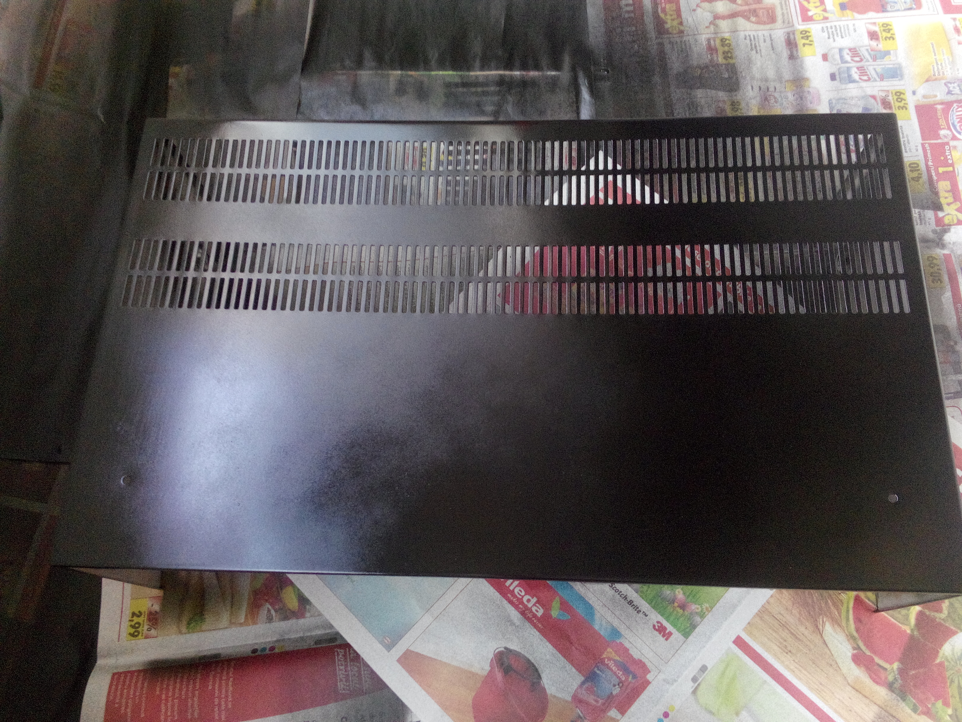

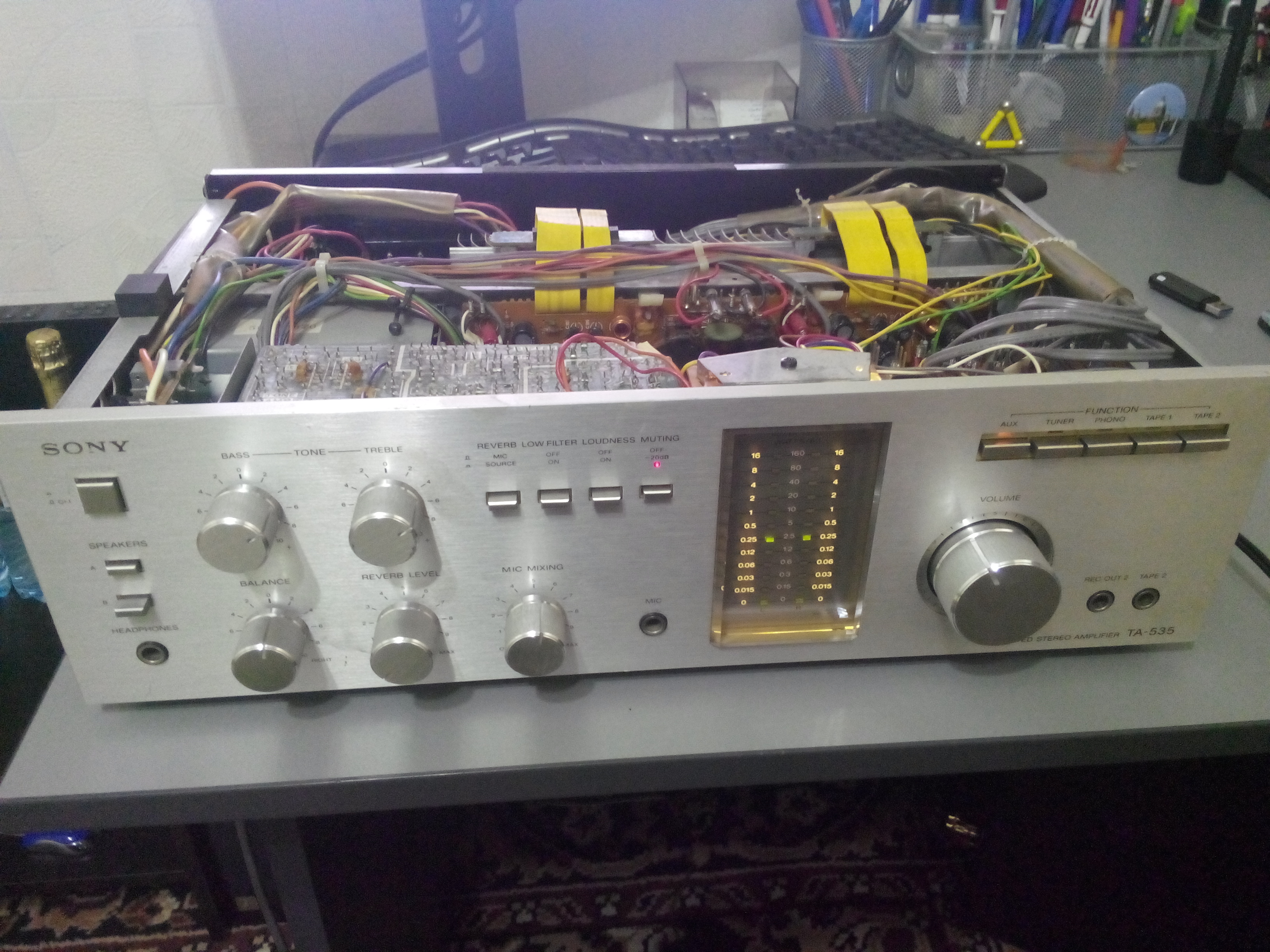

O sa elucidez si problema tensiunii, insa pana atunci, unde as putea gasi finalii SI1360H? Vreau sa vad si un pret sa stiu daca merita efortul sau nu.

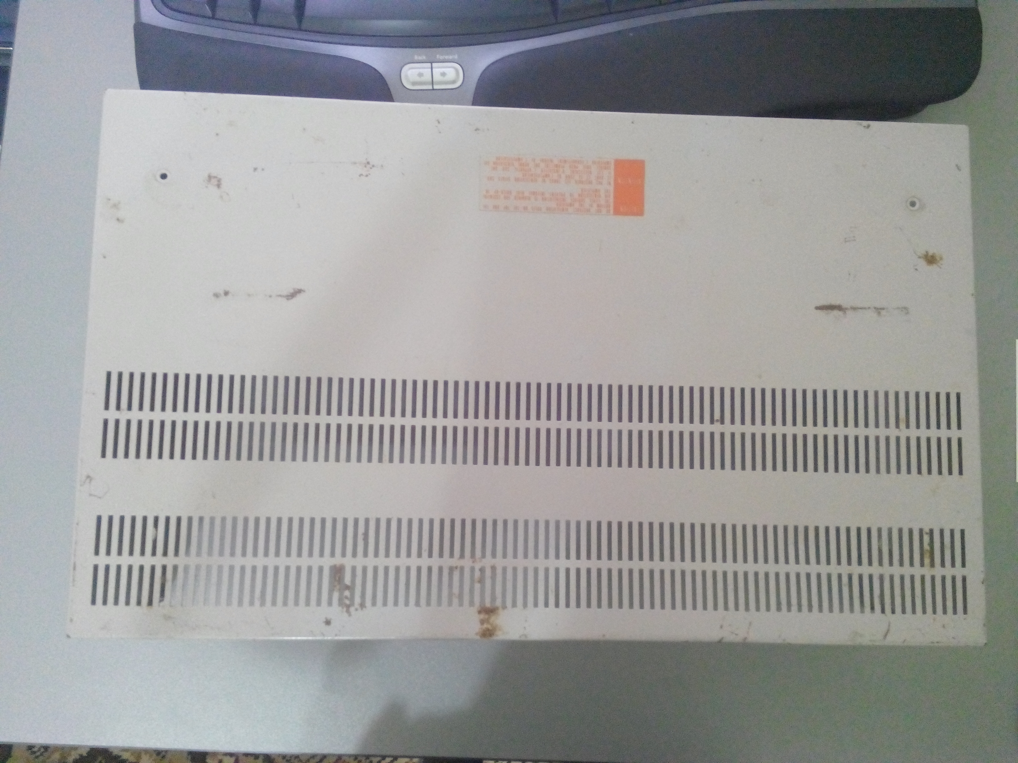

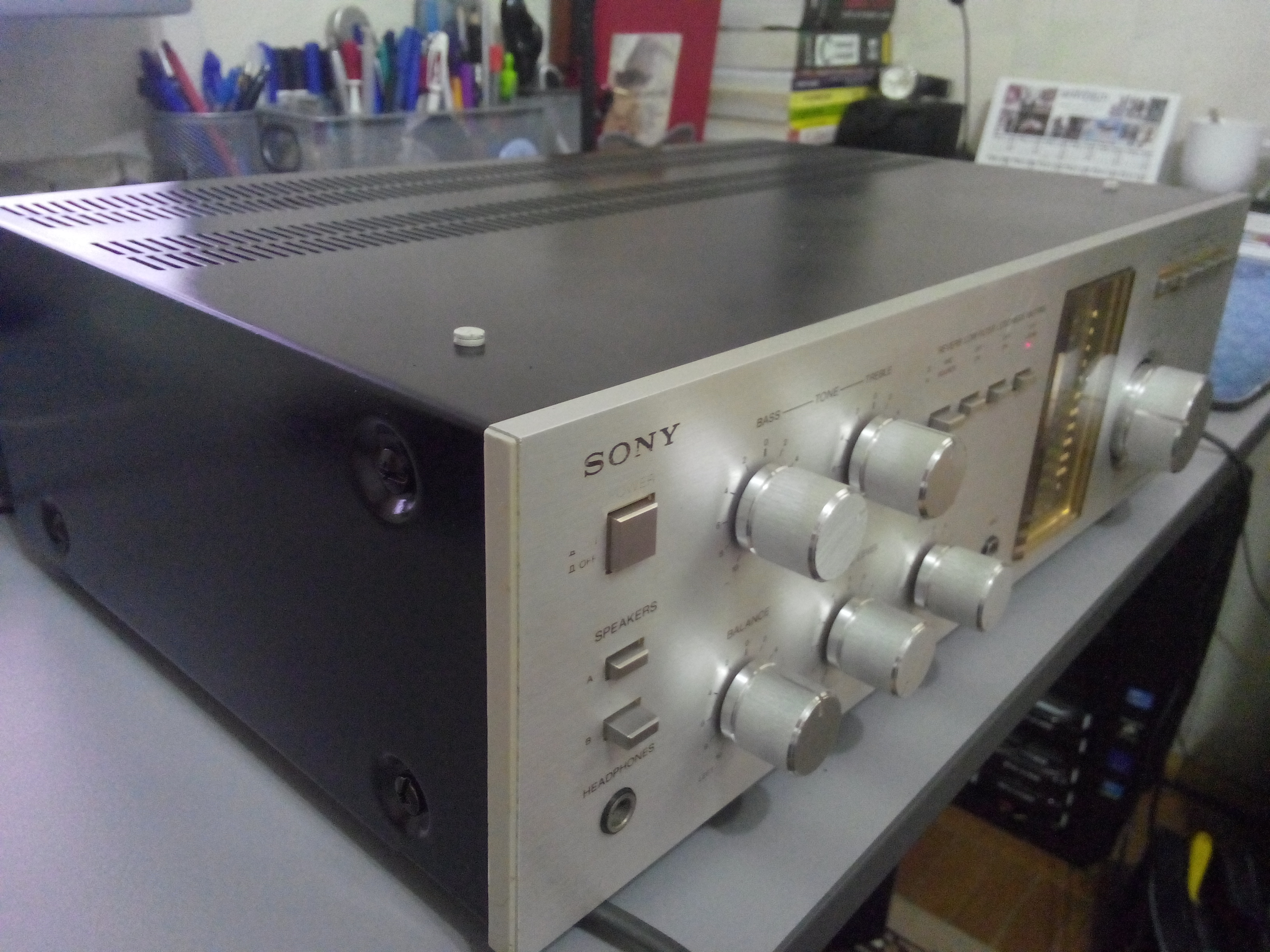

Cam asa arata dupa reconditionare...
IMG_20140402_205413.jpg [ 2.47 MiB | Vizualizat de 5246 ori ]
IMG_20140402_224829.jpg [ 2.48 MiB | Vizualizat de 5246 ori ]
IMG_20140402_215055.jpg [ 2.28 MiB | Vizualizat de 5246 ori ]
IMG_20140402_185958.jpg [ 3.58 MiB | Vizualizat de 5246 ori ]
IMG_20140402_165114.jpg [ 2.22 MiB | Vizualizat de 5246 ori ]

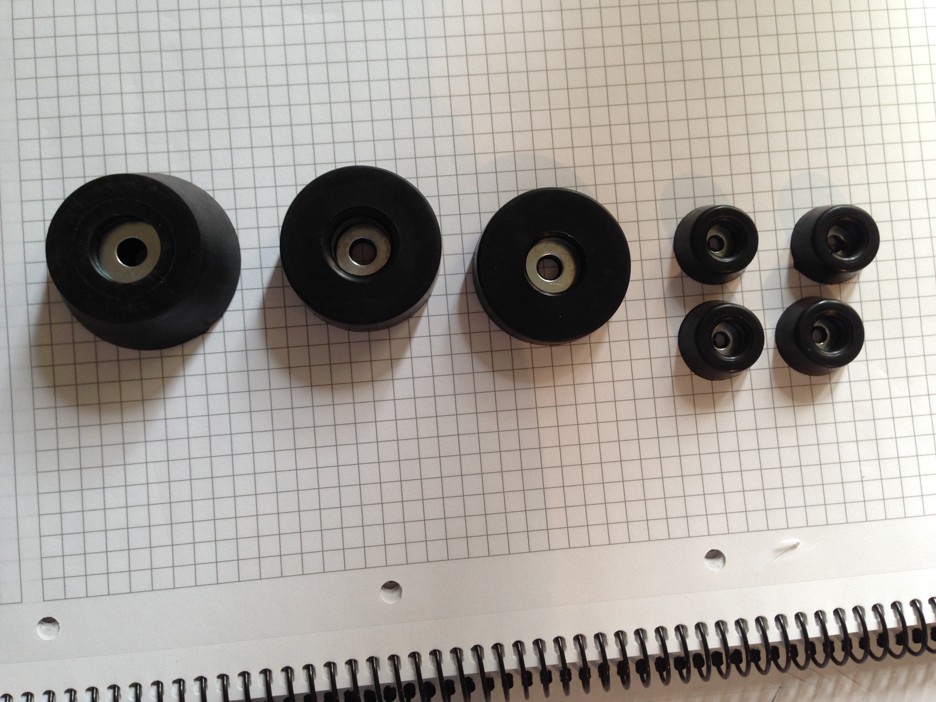

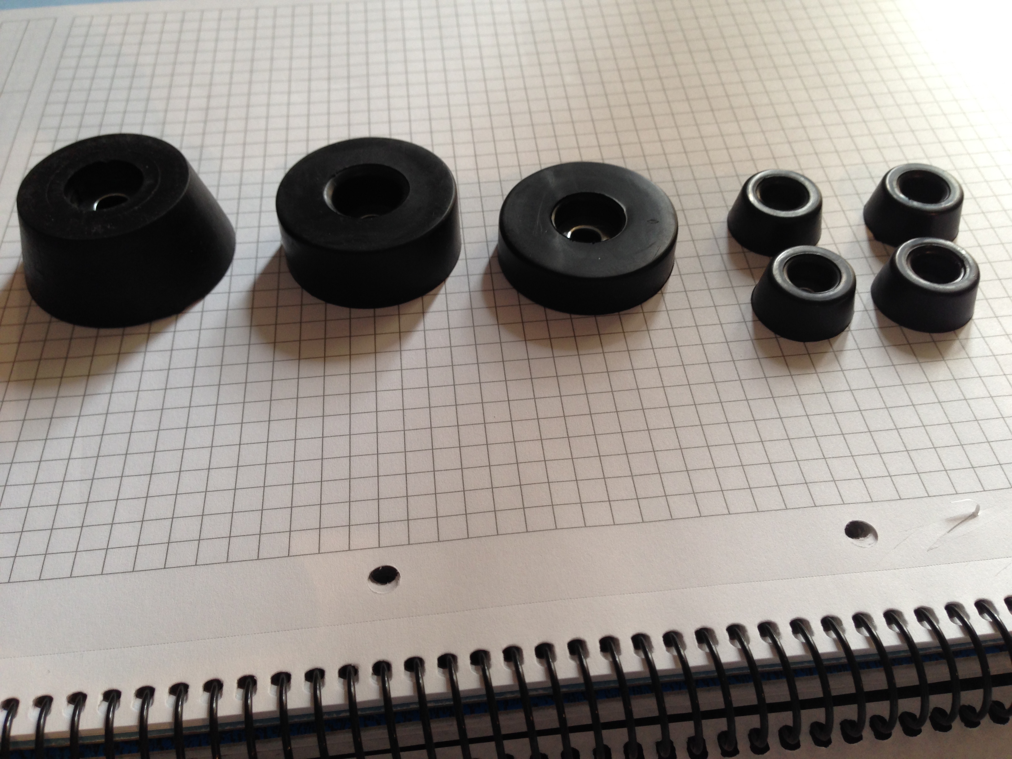

am eu ceva micut de 20mm diam si 10mm inaltime
 Subiectul mesajului: Re: Upgrade Sony TA-535
MesajScris: Vin Apr 04, 2014 9:18 am
Mesaje: 962
Localitate: Praga / San Jose
Imi poti da link, eu nu le-am gasit pe site... eventual o fotografie? Daca se potrivesc, le vreau eu Mircea! Multumesc!
User fubu
MesajScris: Vin Apr 04, 2014 11:15 am
avem multe tipuri de accesorii pe care le folosim in productie si pe care nu le punem pe site 8)

Ce preturi au? Ca idee cred ca, cele mici ar fi potrivite... desi imi place si cele de langa acestea!
User fubu
MesajScris: Sâm Apr 05, 2014 3:00 pm
discutam pe privat
Trebuie sa verific preturile la care le am in gestiune
