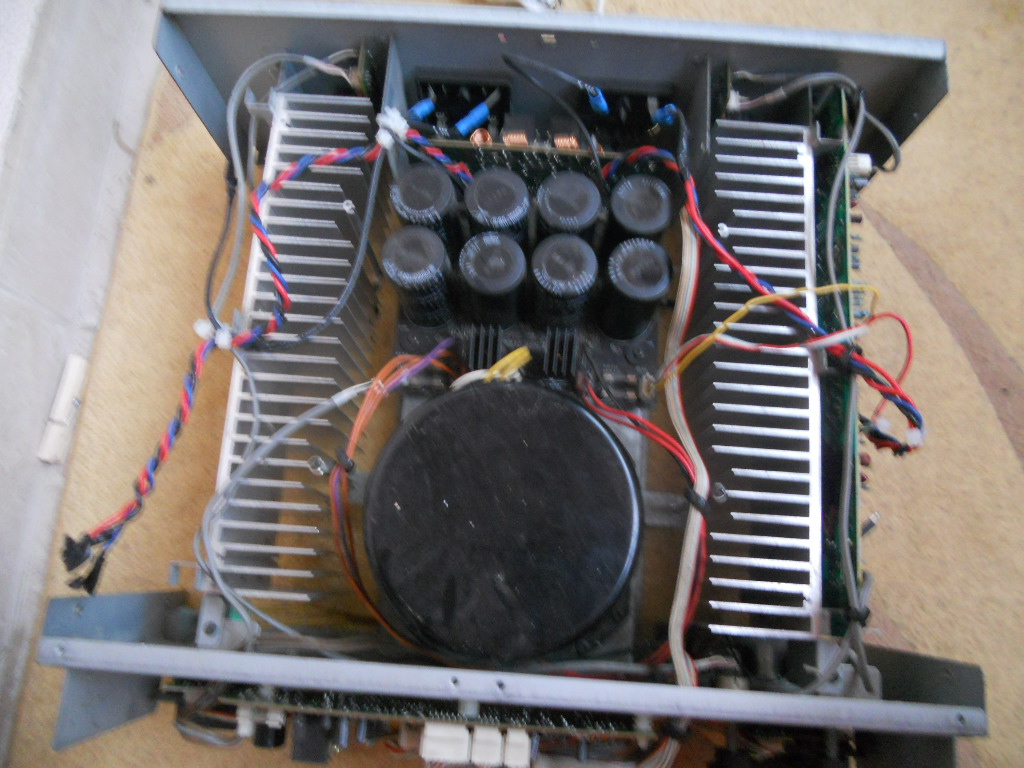

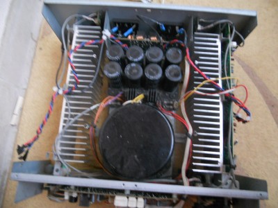

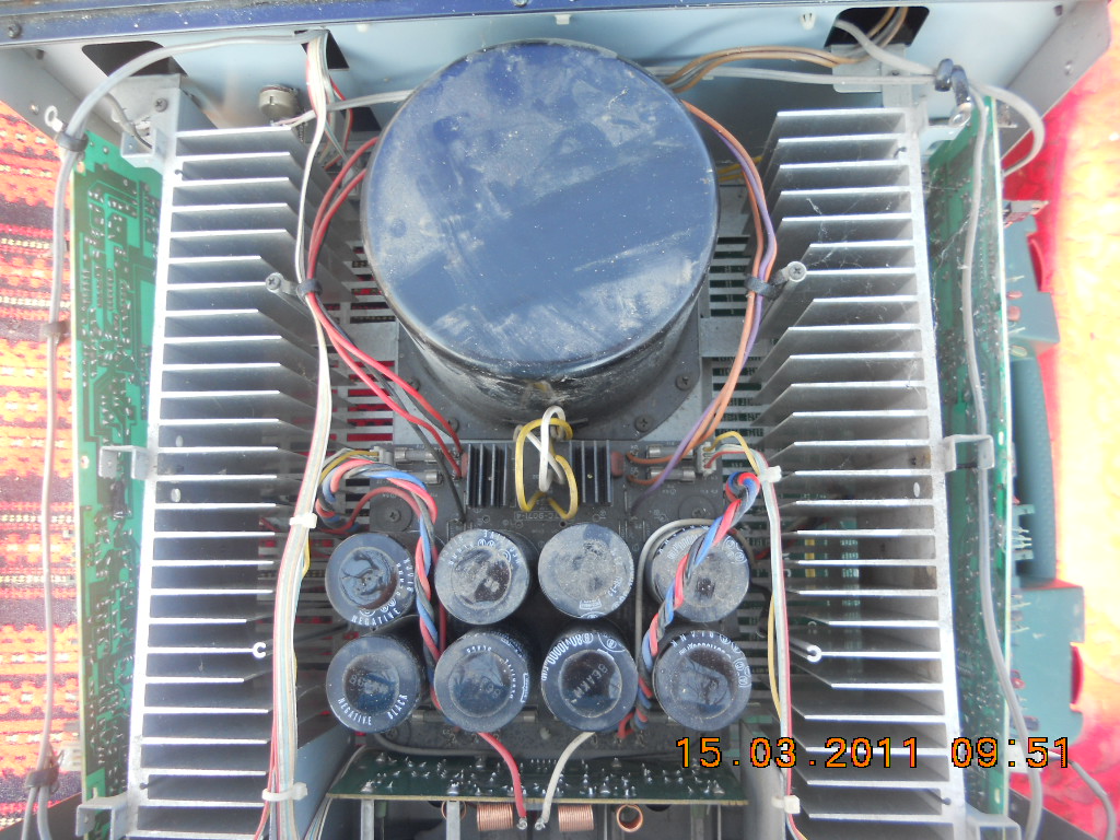

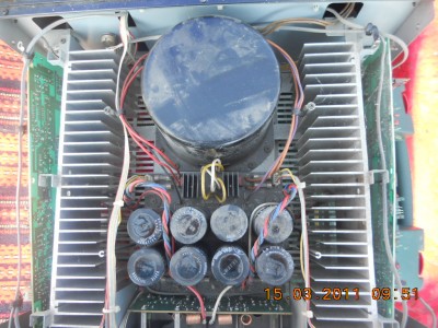

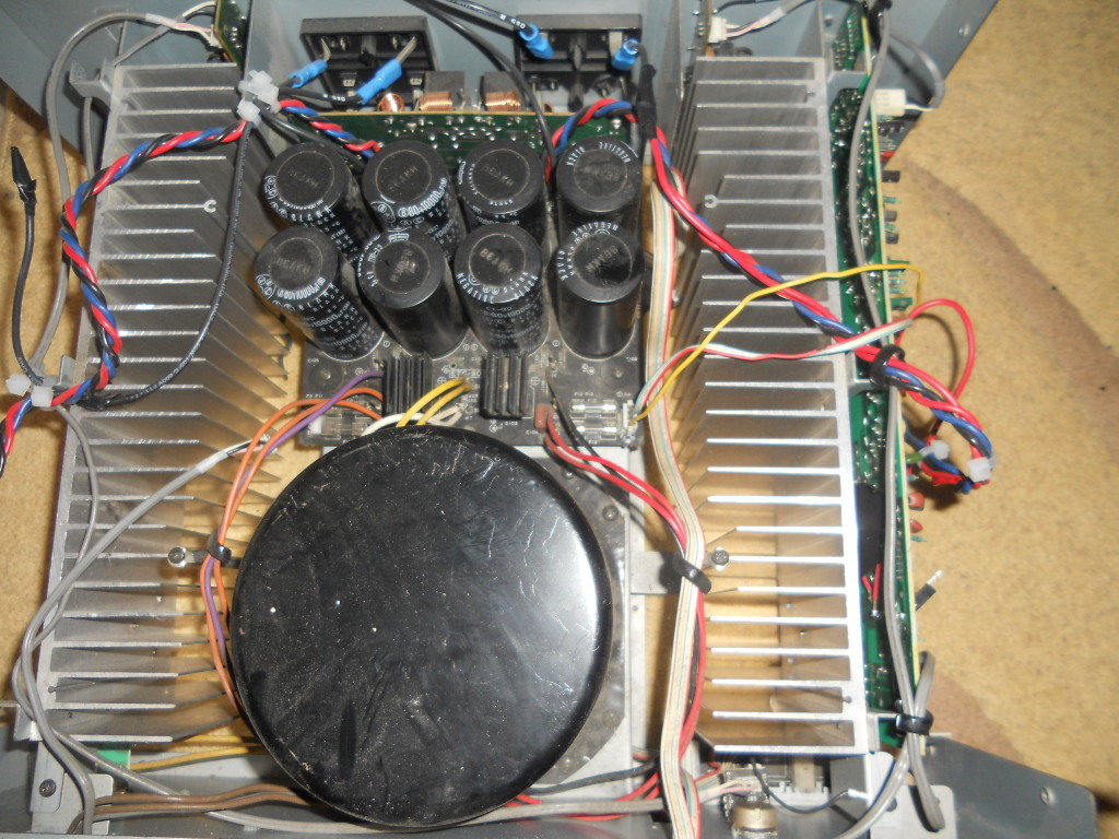

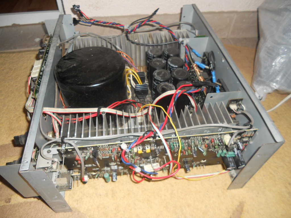

salutare la toata lumea,in special lui leco,caruia i-am urmarit aproximativ toate posturile,unele chiar de mai multe ori.dar,sa trec la subiect.am acest amplificator,model denon poa 2400.intrebarea este daca pot inlocui modulele de amplificare ale lui cu cele ale lui leco.as vrea sa pastrez carcasa,traful,filtrajul,asta daca sunt si compatibile.am sa pun cateva poze pt inceput,iar daca mai e nevoie de poze sau informatii despre el,le voi pune.
DSCN3135.JPG [ 313.62 KiB | Vizualizat de 5218 ori ]
DSCN3134.JPG [ 332.57 KiB | Vizualizat de 5218 ori ]
DSCN3133.JPG [ 346.54 KiB | Vizualizat de 5218 ori ]
DSCN3136.JPG [ 308.86 KiB | Vizualizat de 5218 ori ]

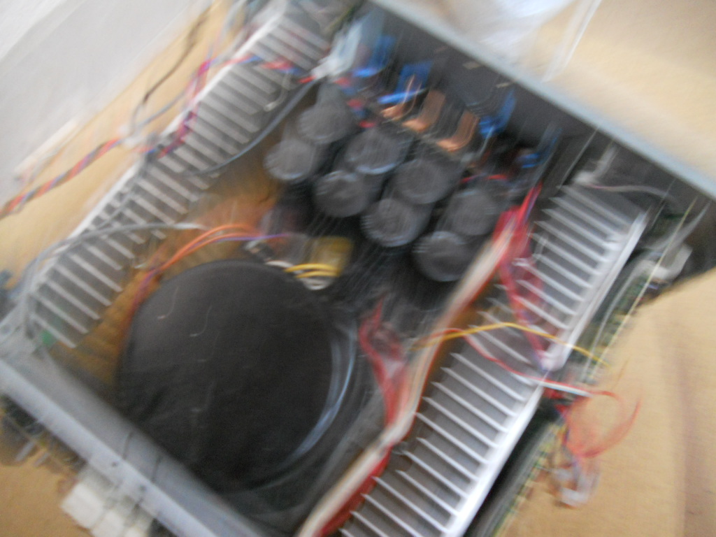

inca cateva poze
DSCN1067.JPG [ 316.51 KiB | Vizualizat de 5215 ori ]
DSCF2364.jpg [ 114.33 KiB | Vizualizat de 5215 ori ]

Ce tensiuni de alimentare are amplificatorul tau? nu cred ca vei obtine maximum din chiturile lui Leco cu o tensiune de alimentare mai mica decat cea la care au fost proiectate acestea sa functioneze. Fizic, chiturile lui Leco incap in carcasa de la Denon fara modificari? Sunt destule variabile in ceea ce vrei tu sa faci.Protectie, softstart, alimentarea acestora...etc. Nu cred ca se merita modificat Denonul. Mai bine o alta carcasa si alimentare pentru chituri. Parerea mea, eu asa as face.

banuiesc ca ai dreptate,dar modulele care le are sunt cam uzate,si-au bagat nasul mai multi prin ele,si mi-ar parea rau de traf si filtraj,plus radiatori carcasa.vedem ce zice si leco.astept un raspuns de la el

am aflat si cat scoate traful din manualul de service al amplifului.+\-72 v

Nu, traful nu scoate ,,+/- 72V" ci 2x52V ac. Dupa redresare si filtrare avem +/- 72V.

La tensiunea aia o sa scoata cam 400W in 4 ohm per canal daca tine sursa.
Mai ca sa afli mai multe vb cu leco la telefon sau mess ,nu pe forum.
Scrie cumva ce putere are transformatorul.

La tensiunea de +/- 72Vcc. modulele de la mine vor debita peste 450W/4 ohm.
Din pacate, mai am doar 2 buc, care se vind complete, cu tot cu radiator.

salut leco.deci ai cumva o solutie si pt mine?

Mai am doar 2 module, se vind complete la 550 lei bucata (radiator inclus), poti ajunge la maxim 1000W/4 ohm la alimentarea de +/- 98Vcc.
