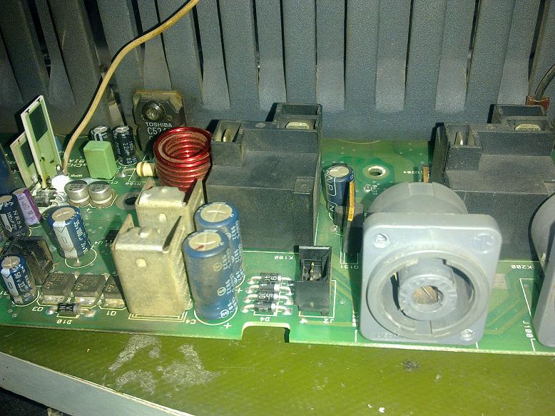

iata partea de iesire a amplificatorului, J2 se poate observa, mufa neagra . acolo vreau sa aflu tensiunile
