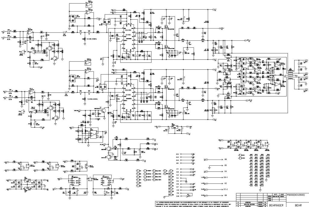

Da , a aparut .
Ei si ?
Daca ati vedea amanuntele tehnice...........cred ca v-ati speria grav de tot .
De ceea ce va urma .....in domeniul amplificatoarelor de putere Pro .

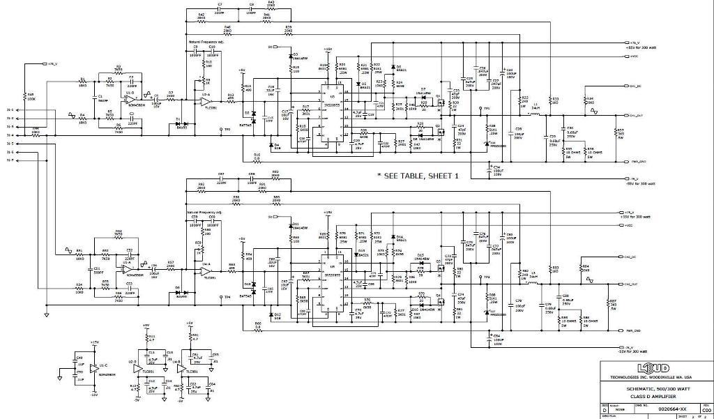

Viitorul este , fara indoiala , doar al amplificatoarelor Clasa D , datorita costurilor de fabricatie minime , la tehnologiile de azi !
Behringer foloseste probabil o schema de inspiratie Mackie , cu un adevarat upgrade bine facut , nemtesc .
Schema este aproape identica cu cea a " celebrului " etaj final din Dynacord PM3........cei care se pricep la amplificatoare deja au inteles despre ce este vorba .
Schema este foarte performanta , dar nu cred ca realizarea practica este pe masura schemei......timpul ne va lamuri .
Sunt prea multe compromisuri tehnice la dimensionarea componentelor .
In mod voit am postat schemele la rezolutie mica , si din anumite motive nu le-am postat la sectiunea de profil , desi sunt in posesia lor de doi ani si tot nu le pot face publice........ghici ghicitoarea mea de ce !
Behringer Hi Power D class.jpg [ 124.31 KiB | Vizualizat de 6959 ori ]
Mackie PPM608.jpg [ 94.45 KiB | Vizualizat de 6959 ori ]

par sa fie niste tranzistori montati pe sub PCB in dreptul clemelor de otel prinse cu suruburi.
Cel mai probabil folosesc tabla de la baza carcasei pe post de radiator.
Deja devine stupid... :?
Nu , nu disipa prin intermediul carcasei ...in etajul final sunt ( doar ) 8 tranzistori de putere SMD care disipa cu...PCB-ul , adica au ca radiator direct o suprafata mare din Cu gros de 140 microni , pe spatele ( neventilat ) al PCB-ului .
De fapt sunt 4 etaje finale audio , conectate nativ in bridge , pentru a putea obtine o putere acceptabila , la limita racirii .
Culmea , metoda functioneaza... si merge pana crapa !
Se bazeaza probabil exclusiv pe putere instantanee de varf si pe protectia termica , dar si pe cele doua superventilatoare .
Puterea reala este de 2x1500W / 2 ohmi , 2x750W /4 ohmi .
Este subdimensionat ( dupa parerea mea ) filtrajul si SMPS-ul...
Costa mai mult decat merita , este un produs supraevaluat .
