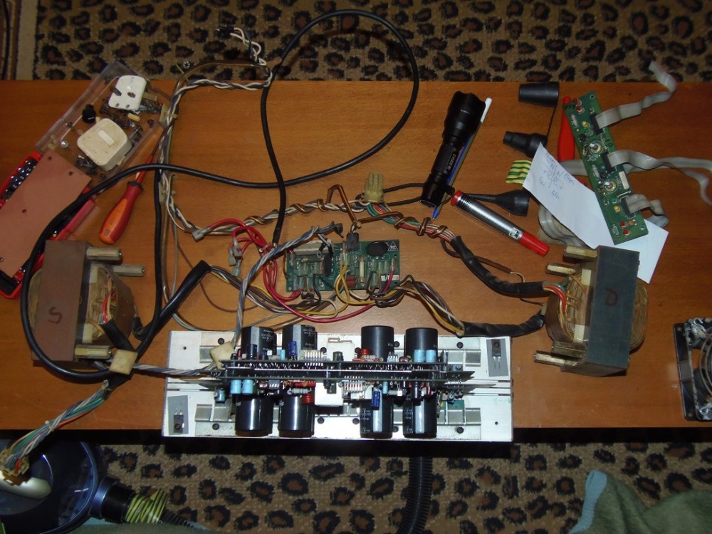

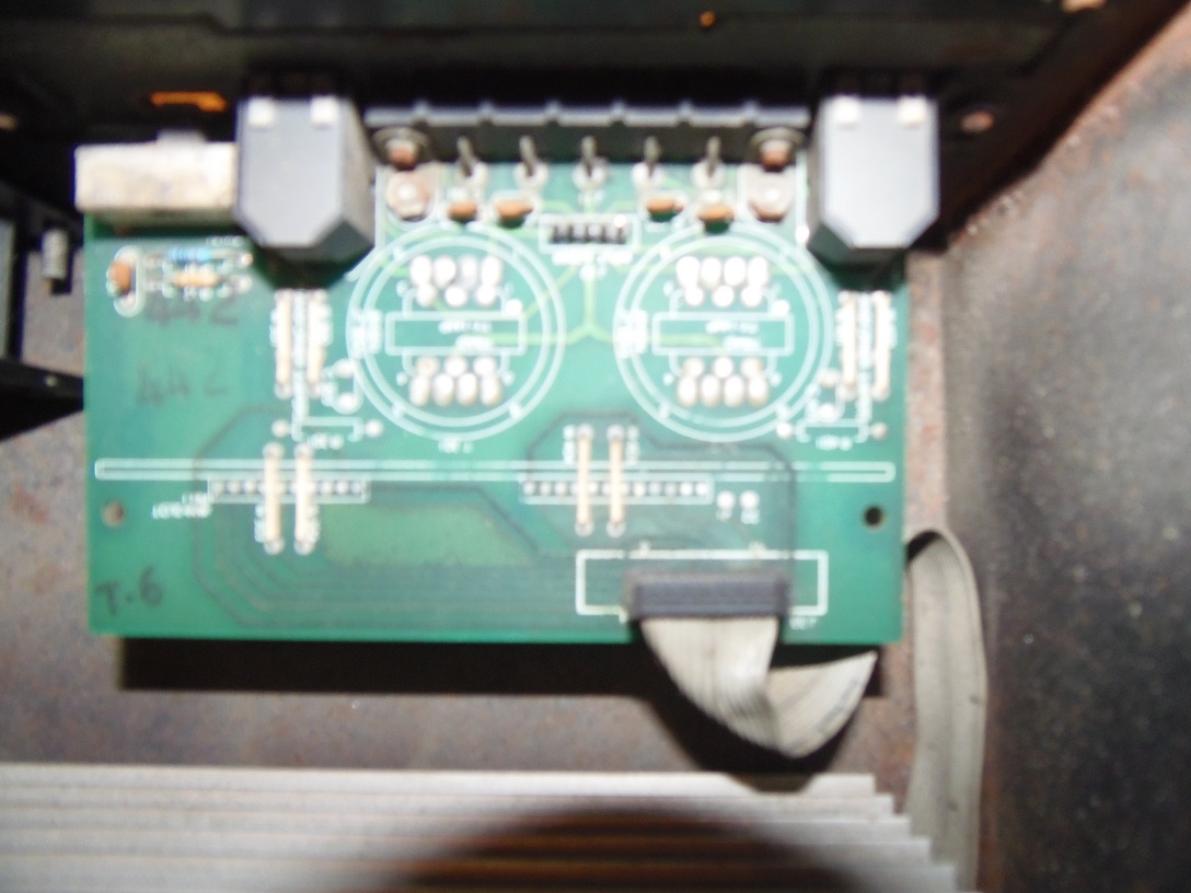

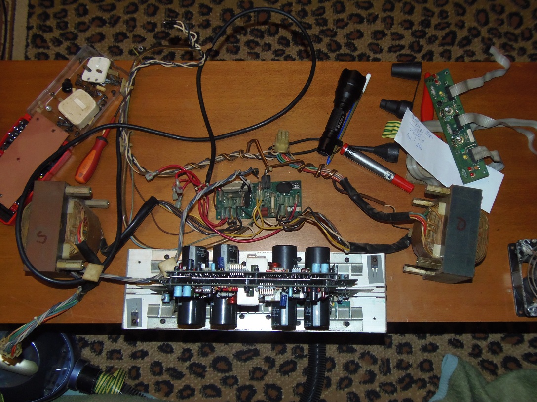

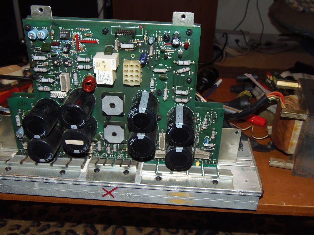

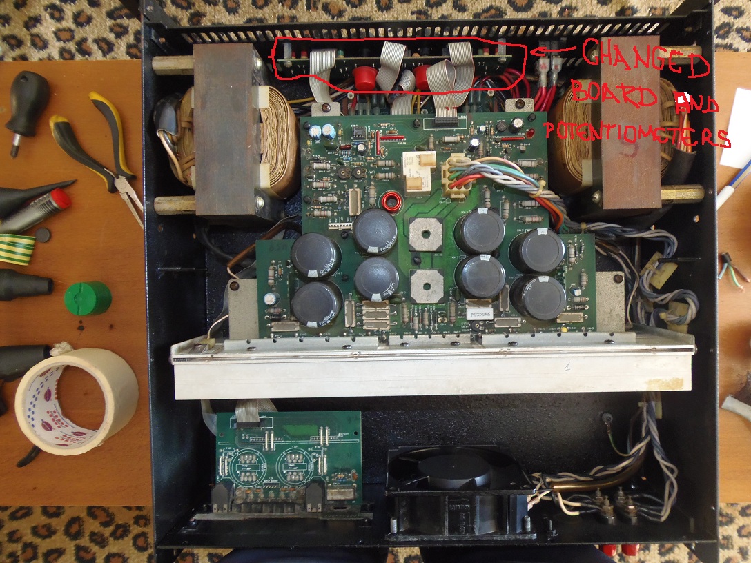

Dupa service ,AMP-ul se comporta perfect,arata perfect si sint multumit de el si ca l-am scapat de la casare! Are in spate acum compartimentul de medii (jbl seria M 350)
P7050216.jpg [ 400.09 KiB | Vizualizat de 3994 ori ]
P7050217.jpg [ 396.93 KiB | Vizualizat de 3994 ori ]
Comentariu fişier: Treaba jumatate!
P7050211.jpg [ 389.45 KiB | Vizualizat de 3994 ori ]
Comentariu fişier: Incepe remontarea dupa reparatie ,curatire temeinica tratare si revopsirea carcasei...Totul cu cea mai mare atentie!

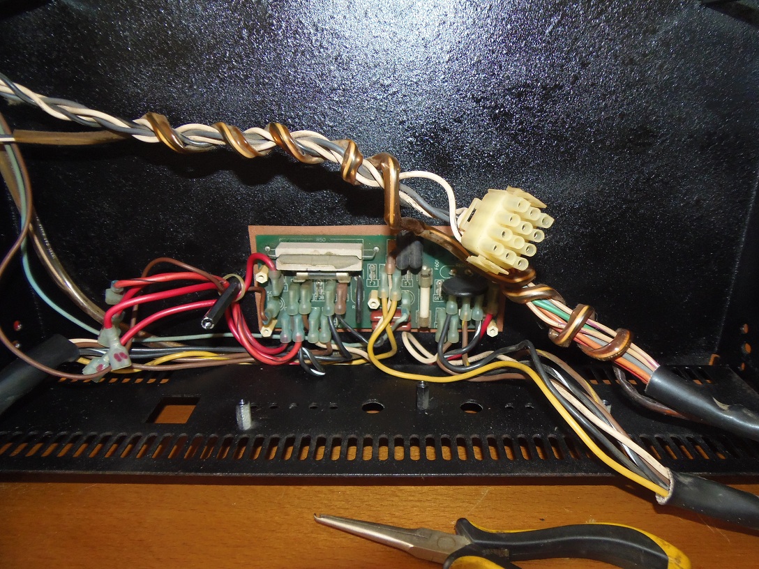

P7050208.jpg [ 461.36 KiB | Vizualizat de 3994 ori ]
Comentariu fişier: Placa de montaj a canalului A cu chipul prajit din cauza nefunctionarii potentiometrului de canal si scurcircuitarii..

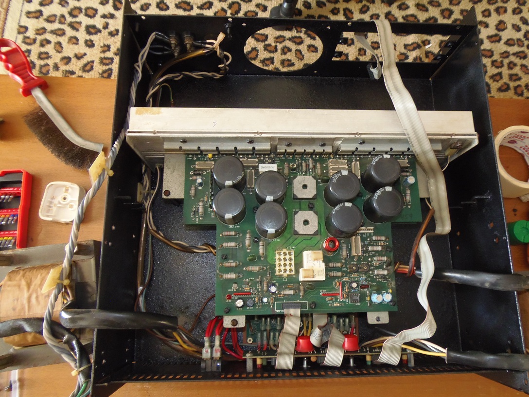

P7040207.jpg [ 341.82 KiB | Vizualizat de 3994 ori ]
Comentariu fişier: Ce a mai ramas fara cutie care ajunsese la curatit si la tratament si vopsire! in dreapta sus placuta de montaj a potentiometrelor de volum canal.. defecta si cu un push swich nonfunctional,care se invirtea in gol...

Comentariu fişier: Modulul Out intact ,functional , dar foarte murdar..

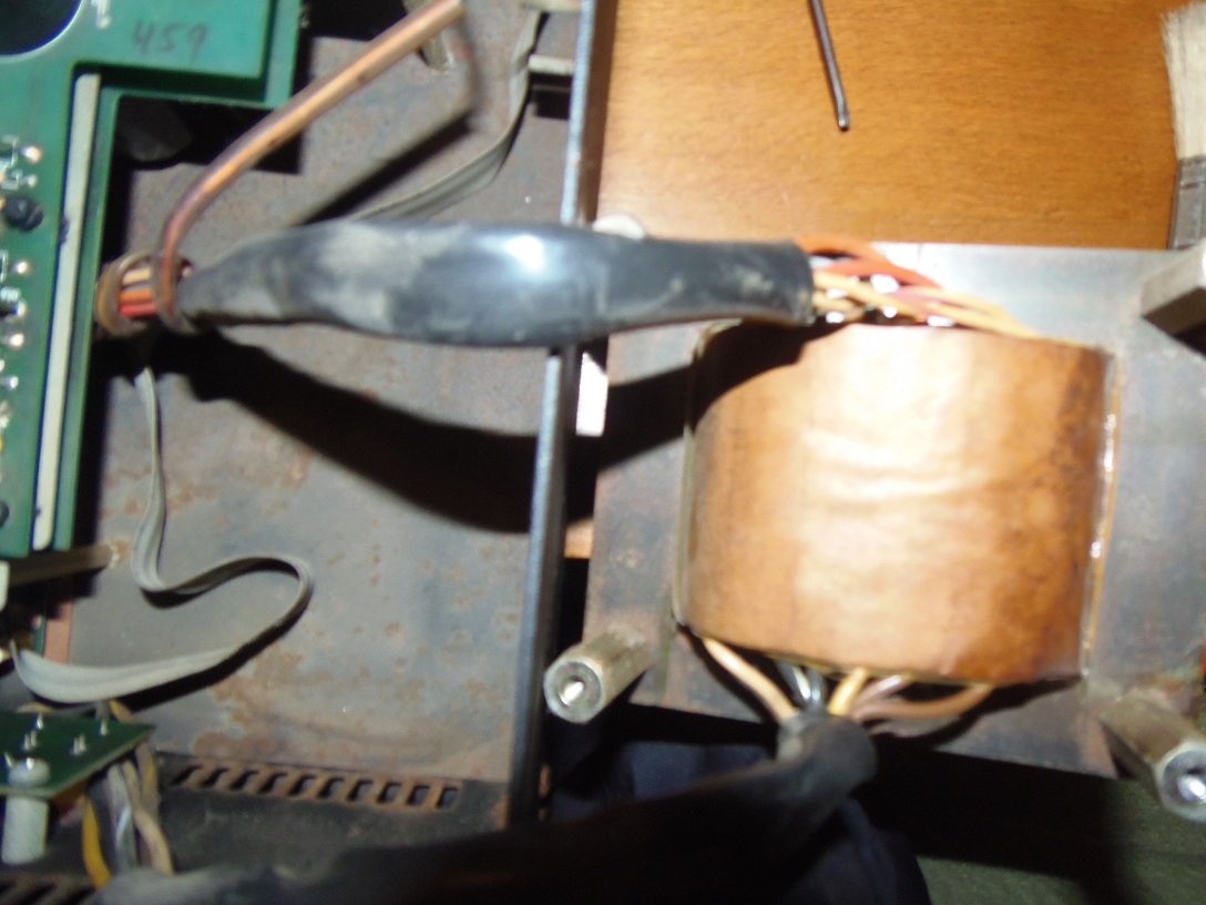

P7040205.jpg [ 227.31 KiB | Vizualizat de 3994 ori ]
Comentariu fişier: Unul din transformatoarele amp-ului si locul sau!

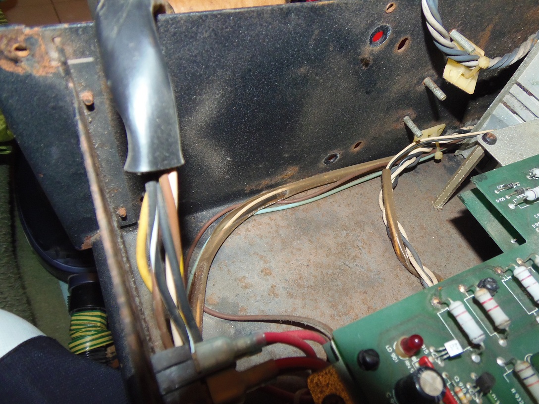

P7040204.jpg [ 236.79 KiB | Vizualizat de 3994 ori ]
Comentariu fişier: Rugina si iar rugina,vopsea exfoliata,metal expus sarii si umezelii!

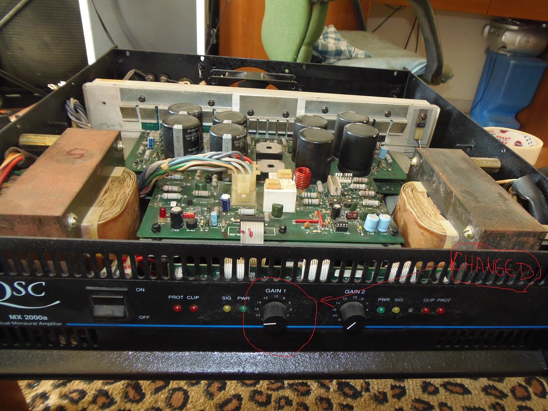

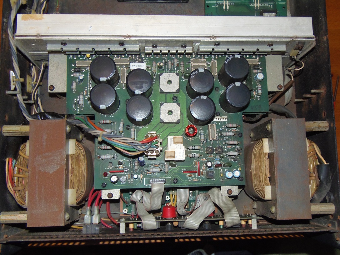

P7040203.jpg [ 385.64 KiB | Vizualizat de 3994 ori ]
Comentariu fişier: Asa arata la deschidere acest amplificator Se cunosc urme are suprasolicitarii si supraincalzirii rezistentelor ,rugina , mult praf si placuta cu potentiometrele de volum ale canalelor corodata de igrasie si aerul salin prezent la mine in zona,mai ales ca Amplificatorul a functionat mare parte din viata intr-un club deschis, aflat chiar pe malul Marii Mediterane!
