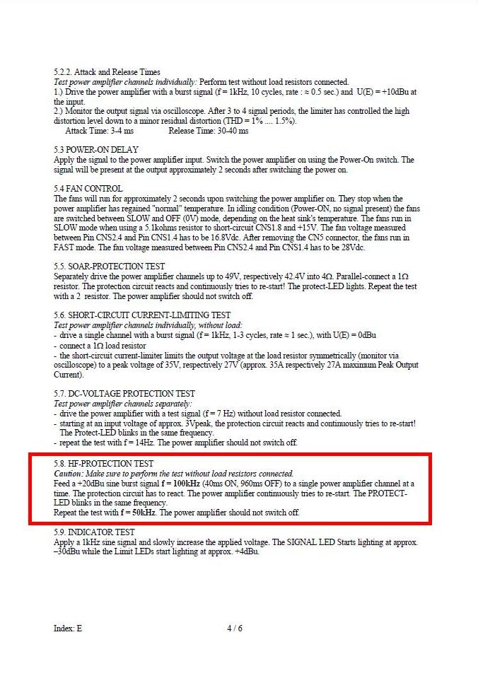

mai am o singura nelamurire si anume daca ev q66 are aceea protectie pt. drivere (VHF ) cum are lab gruppen 1000
 Subiectul mesajului: Re: sfat achizitie amplificator
MesajScris: Joi Iul 31, 2014 3:53 am
Ai mai jos un extras din manualul de service in care este descrisa procedura de verificare a protectiei la frecvente ultrainalte sau oscilatii periculoase pentru difuzoarele de inalte :
