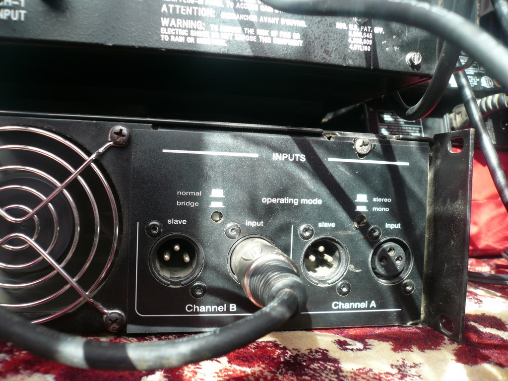

Salutare, am o statie Senia SQ4 despre care nu stiu mai nimic, daca ma poate ajuta cineva cu ceva specificatii si mai ales cum sa o pun in punte doresc sa o folosesc pe un subwoofer cu selenium sws1100

Amplificatoarele facute de Senia aveau de obicei si iesirea de bridge (a treia mufa spk-ON). In cazul de fata apesi butonul ala de bridge, dai semnal doar pe intrarea A si pe iesire folosesti doar plusurile celor doua canale (plusul de la canalul A si plusul de la canalul B)

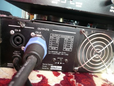

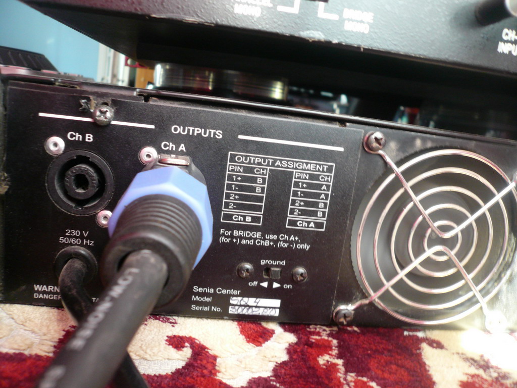

"Amplificatoarele facute de Senia aveau de obicei si iesirea de bridge (a treia mufa spk-ON). In cazul de fata apesi butonul ala de bridge, dai semnal doar pe intrarea A si pe iesire folosesti doar plusurile celor doua canale (plusul de la canalul A si plusul de la canalul B)"
Cum folosesc plusul de la canalul A si plusul de la canalul B daca am spekon pe A si spekon pe B?

simplu desfaci calbul si legi firele. firul de + il legi in speak-on ul de la canalul A iar firul de - il legi la speakon-ul de la canalul B
