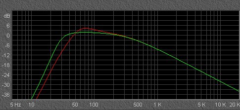

kilomax 18 in simulari asa in 3 secunde are f3 38hz in 170L acordat la 45.Deci nu e asa naspa in simulari.In realitate nu l-am ascultat.

din pacate nu stii sa interpretezi foarte bine simularile...
uite graficele mai jos
graficul rosu = 170 litri acordat la 45 Hz.
Uite ce galma ai la 70 de Hz. Subwooferul asta va suna foarte bubuit si va avea o singura nota ceva asemanator celor de masina numai ca bornaiala aceea va fi la 70 de Hz.
Graficul verde = 400 litri acordat la 32 de Hz. Abia aici graficul se liniarizeaza insa problema se muta la cursa membranei care acum atinge 15mm pe directie in zona 40-50Hz (cea mai utilizata la un subwoofer).
Simularile sunt usor de facut, cu interpretatul este putin mai greu.
