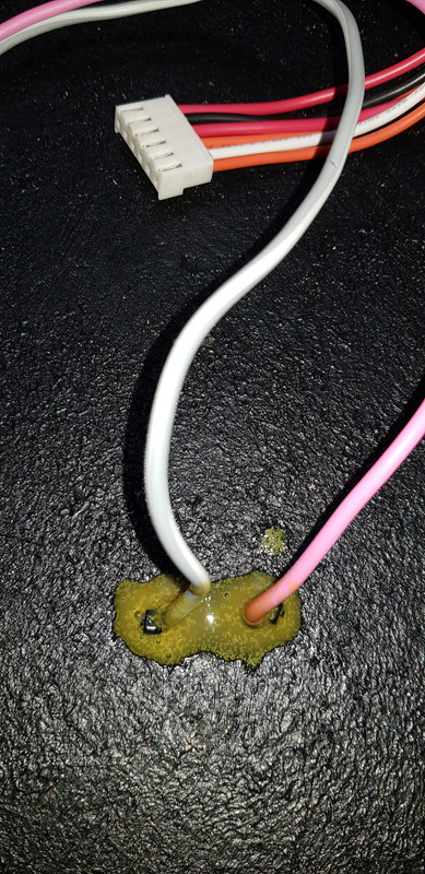

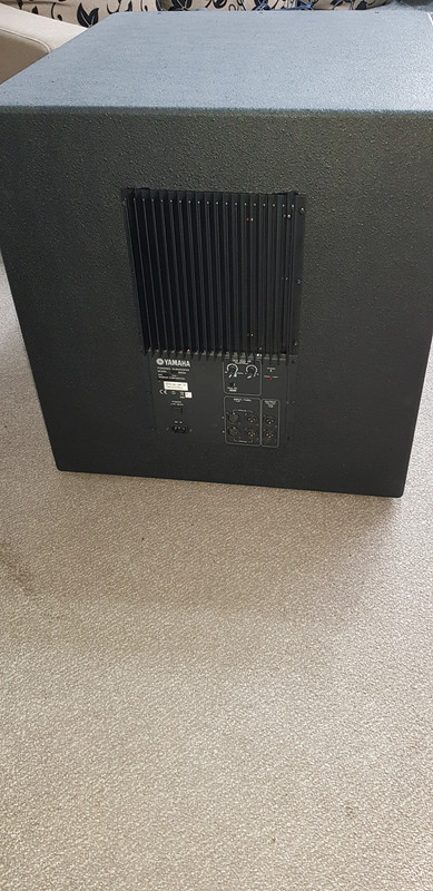

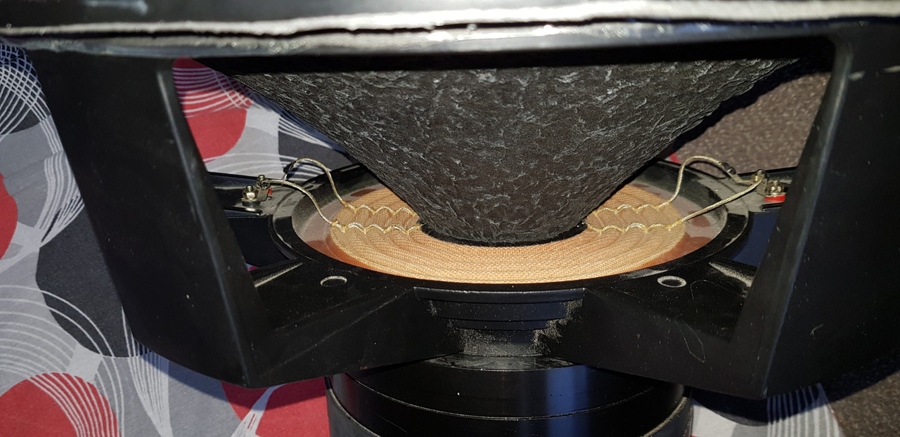

Lenea e cucoana mare, asa este, dar am vrut demult sa fac infrabass-ul activ si am tot aminat.
Daca tot am pus mina pe un bass activ MSR 800, am zis, acum e momentul!
Am scos partea de amplificare si crossover de la el, (cutia si difuzorul le-am vindut, erau useless pt mine), am modificat crossoverul (oficial 40Hz-80/100Hz) in 10Hz-50Hz cu un boost de 6-8db la 16Hz, am upgradat finalii cu ceva serios si m-am apucat de "traforaj".
Am facut o cutie izolata ca volum de restul incintei, asa ca la carte, etansata perfect, destul de complicat fara "scule si unelte" dedicate frezarii, decuparii, etc.
Pina la urma, a iesit exact cum mi-am dorit si suna tot exact cum mi-am dorit.
Evident ca telefonul nu a fost capabil sa intregistreze sunetul asa cum trebuie la sub 25Hz, dar cit de cit, cine asculta pe niste casti de calitate (ce pot de la 10Hz) si cunosc ce inseamna sunetele sub 30Hz, au idee despre ce si cum.
Va impartasesc si voua, putin din "nebunia mea", (unii sint cu masini puternice, altii cu motoare de viteza, eu cu partea de subbass).
Acum pot sta linistit in ceea ce ma priveste reproducerea frecventelor asa cum trebuie, de la 12-15Hz in sus, adica am cu ce compensa acei -6db, -10db, -15db la limita inferioara de frecvente a oricaror boxe, fie ele de casa sau profi.
