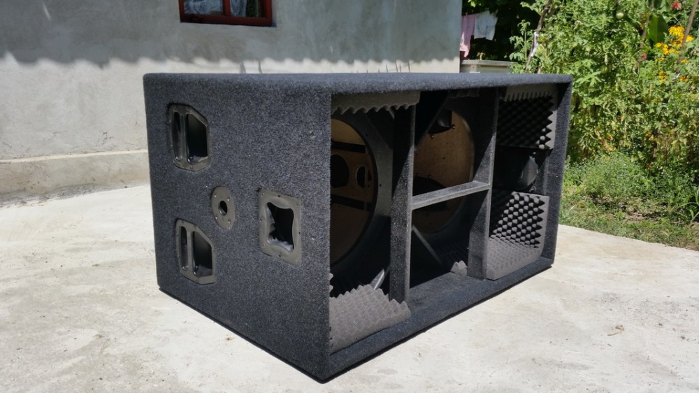

momentan amplificatorul merge aproappe de capacitatea maxima si misca doi basi cu 2 x RCF L18P400
Ce pot sa spun decat waw... in ianuarie mai facem unu daca are timp Claudiu
app amplificatorul dupa 5 - 6 ore de mers aproape de clip ( se aprinde rar ledul de clip ) scoate aer caldut ....
astea sunt boxele....
4.jpg [ 144.73 KiB | Vizualizat de 12981 ori ]

MesajScris: Mie Noi 09, 2016 12:00 am
frumoase ;)

Mesaje: 448
Localitate: Sibiu
Gabriel T. dj4you scrie:
basii 2x18? 2 bucati? merge 4 ohmi canal?
