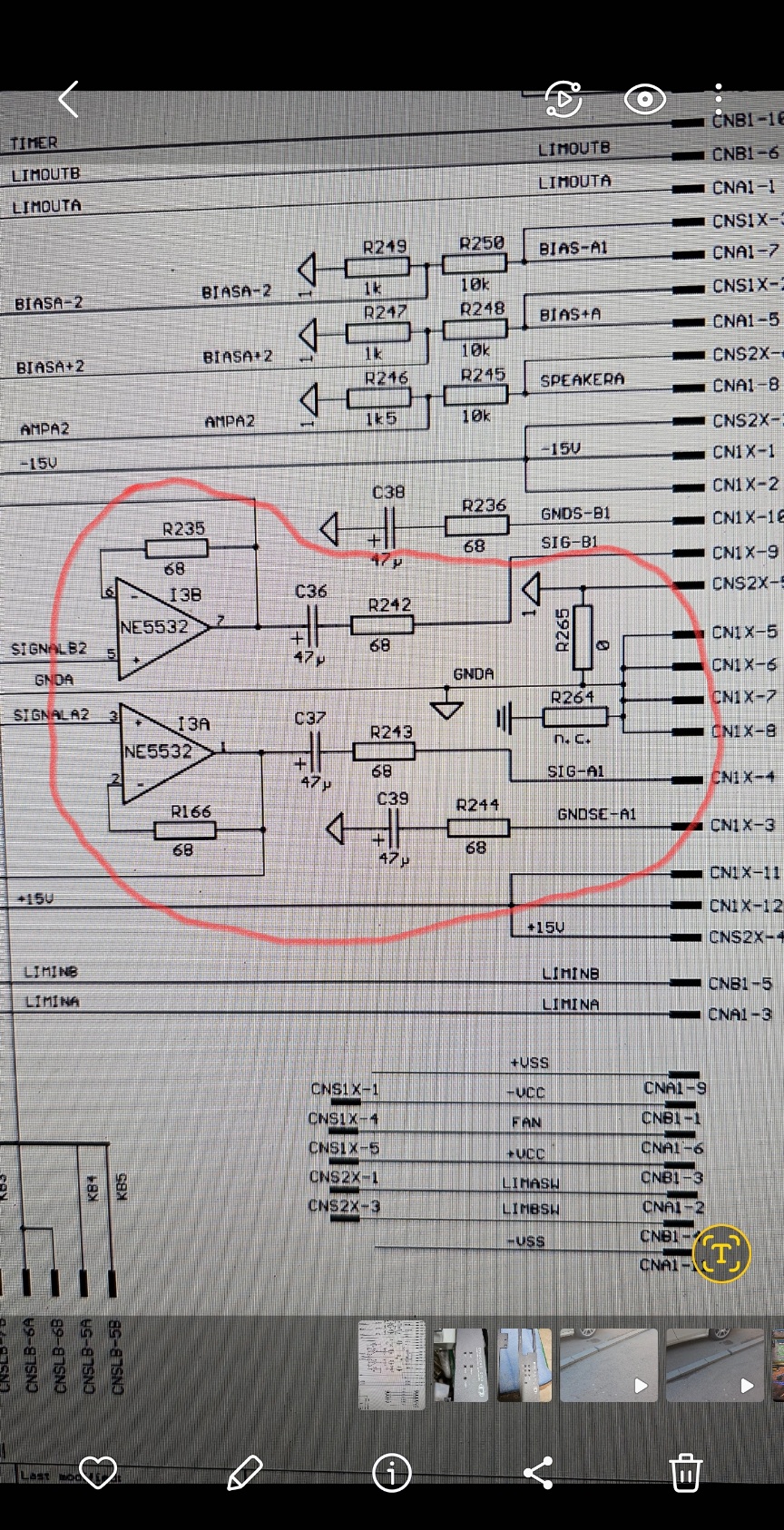

Salut,am o putere Dynacord x1202 sau Electrovoice P1202 care sunt la fel defapt,problema este ca clientul doreste sa o foloseasca pt bass si sa joace rolul puterii X1201 care este mono 1200w/4ohm,cum reusesc sa pun in bridge puterea x1202 care are 2 canale 2x600w 4 ohm,stiu in principiu ca etajele de amplificare trebuie atacate unu cu partea pozitiva de semialternanta si celalalt cu partea negativa,insumandu-se la final intr-un singur canal mono si folosind plusurile de pe fiecare canal de iesire,ampu e dotat cu un crosover incorporat pt bass in slotul A dedicat,deci semnale mono ducandu-se la ambele canale,banuiesc ca aici treb modificat partea inversoare a op-ului,
Screenshot_20250106_235919_Gallery.jpg [ 690.37 KiB | Vizualizat de 2710 ori ]
