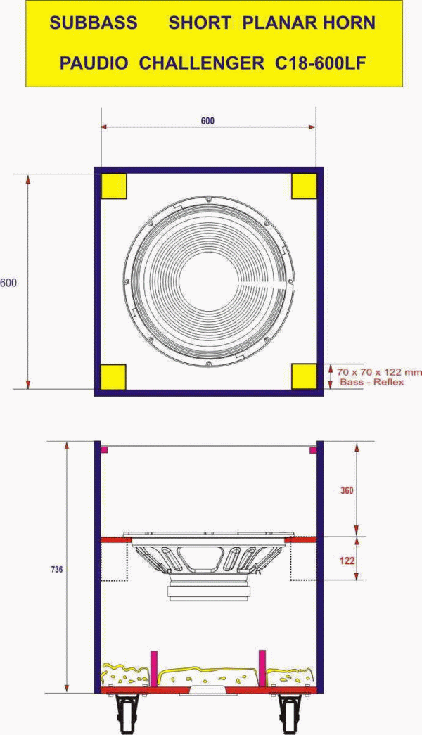

Aș vrea să vă întreb dacă ar fi un sistem bine echilibrat un sistem format din 6 bașii și 2 sateliți ca ce-i din proiectele mai jos atașate.
Mulțam fain !
Comentariu fişier: Partea de Medii-Înalte
mt122_1.jpg [ 107.06 KiB | Vizualizat de 318 ori ]
Comentariu fişier: Partea de Bass
1.gif [ 90.56 KiB | Vizualizat de 318 ori ]

Un astfel de sistem ar fi mai echilibrat cu minim 4 basi sub fiecare top, poate chiar mai multi.
Va oferi presiune sonora foarte ridicata pentru muzica electronica sau disco.
Am folosit in trecut sisteme echivalente si am fost foarte placut impresionat! 8)
